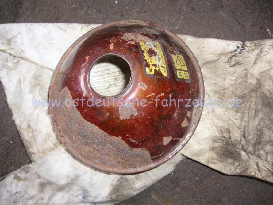

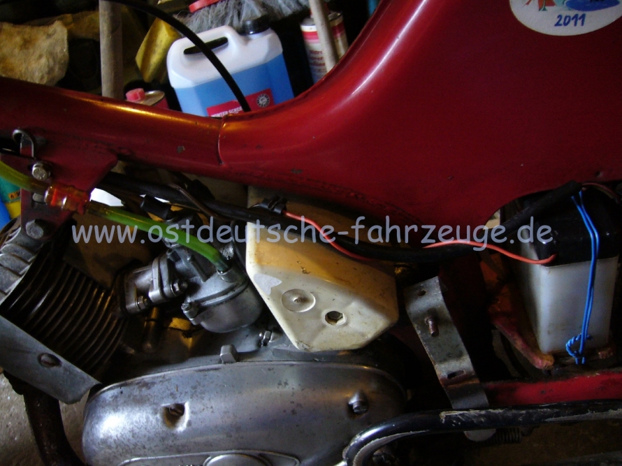

Ich habe gestern für die heutige Ausfahrt Steckkontakte überprüft. Frontlicht und Batterie machten es nicht mehr. Rücklicht, Bremslicht und Tacholicht funktionieren einwandfrei.
Nachdem ich Kontakte gereinigt habe, ging zumindest das Licht halwegs annehmbar heller. BILUX war auch verbraucht: Glühobst angeschwärzt und Kontakte wegefeuert. Ich muss mal bei Nacht fahren, ob es wieder ok ist, da hier sehr Sonnig ist. Ich vermute mal nach 43 Jahren muss neuer Kabelbaum her, da die Lichtqualität schon länger ab- und zunimmt.
Hoffendlich sind es nicht die orginalen Lichtspulen...
Nebenbei habe ich die Masse von der Batterie auf ein trockneres Gebiet als den Kotflügel verlegt, da mir da ständig der Kontak verschwindet und die Batterie nicht vernünftig geladen wird.

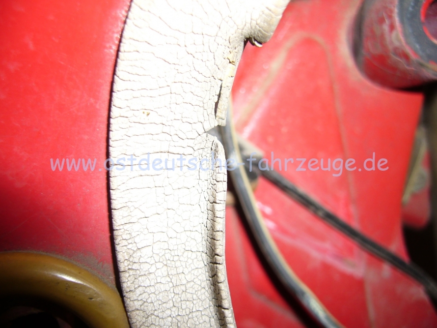

An Den Kabelbaum zu kommen ist ein bisschen blöd beim Star gemacht, also Lampe und Tank runter. Der Reflektor vom Scheinwerfer (BJ 1973) hat es balt hinter sich und der Keder von der Lampenmaske ist auch balt Geschichte.
- Keder an der berümten Problemstelle eingeschnitten.

- Neuer Masseanschluss Batterie
- P1060586.JPG (416.41 KiB) 5394 mal betrachtet

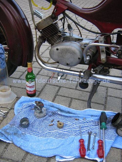

Vorhin musste ich einfach nochmal schnell den Spatz in die Sonne zerren.
Gestern bin ich 75km gefahren und ständig gab es Probleme im oberen Drittel bis Vollgas.
Manchmal auch beim Anfahren oder beim Auskuppeln ging einfach der Motor aus.
Gut, ich Dussel hatte einfach keinen Spritfilter in der Leitung, also Dreck im Vergaser war die Folge.
Naja, dann eben noch schnell den Vergaser gründlich gereinigt.
Als der Vergaser wieder komplett und montiert war hat der Motor anfangs sehr unwillig Gas angenommen.
Er brauchte immer etwas um auf Touren zu kommen.Quasi wie eine Gedenksekunde.Als er einigermaßen warm war ging es.
Eins ist sicher: Noch ist der Spatz nicht überm Berg.Da muss noch etwas getestet werden.
Die Zündung steht momentan bei 2,9mm v.OT.Vielleicht nicht sooo förderlich.

Das klingt nach zu hohem Schwimmerstand.
Hatte ich bei meinem Anfangs auch. Die Gasannahme war sehr unspontan. Ich hab die Nase am Schwimmer einen Mü nach oben justiert. Jetzt ist´s top.

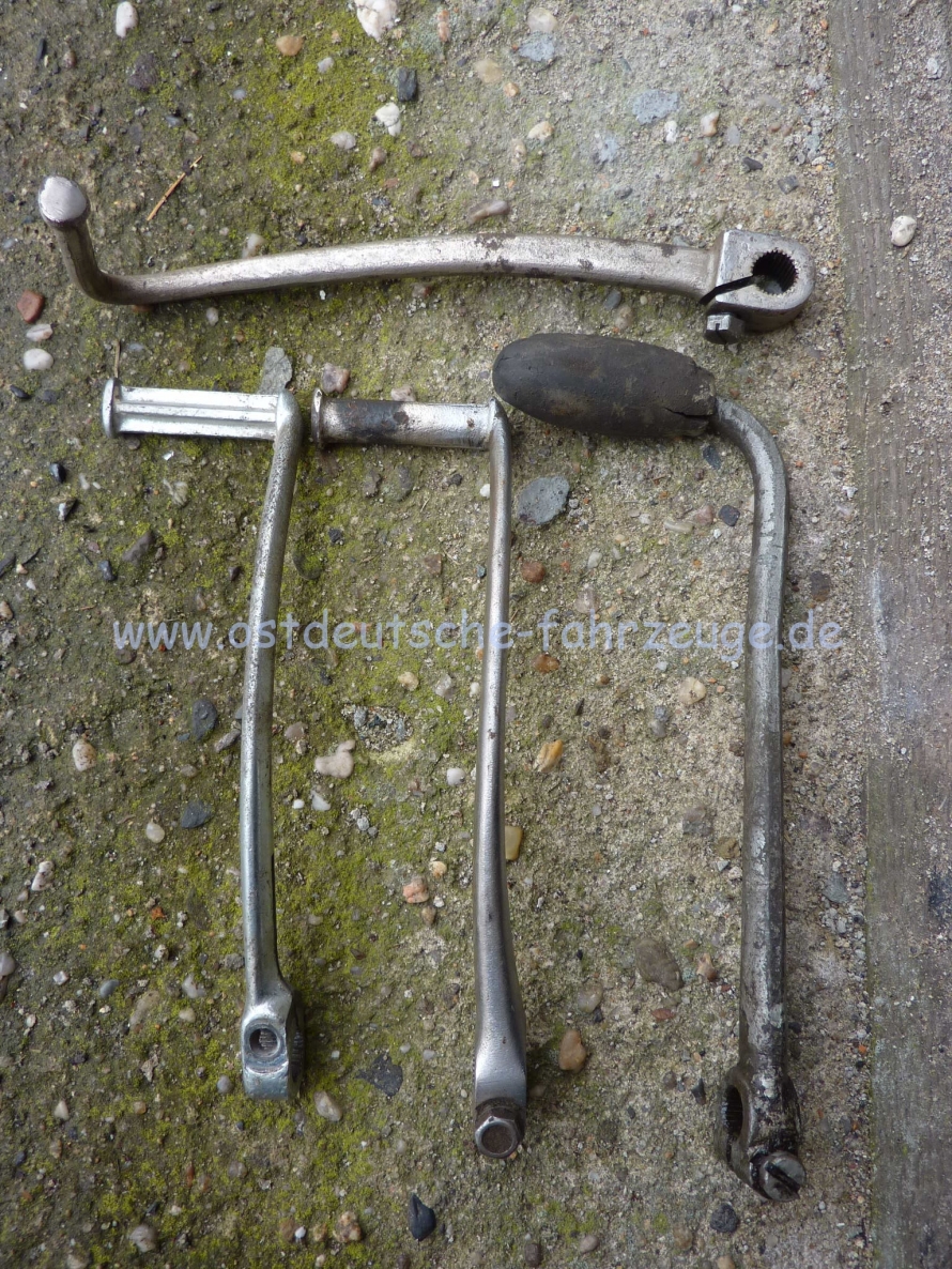

Ich bin heute in einen Laden auf eine feinverzahnte Kickstarterwelle gestoßen und wusste jetzt nicht zurecht, wo die hingehört. Sie ist nicht offen, sondern nur mit einen Dehnungsschlitz und kürzer, als andere und durchgehender Schraube, die hinten gekontert ist, wenn ich mich recht erinnere.
Weis wer, von was die sein könnte? Evtl. RT ?
Leider kein Bild und laut Inet, könne es ein RT- Schalthebel sein... schön Patina, ohne Gummi. Was darf sowas kosten und ist die gefragt?

also ein Bild wäre wirklich sehr von Vorteil.
Innengeschlitzter Schalthebel klingt nach Vorkriegs RT- da würde ich gleichmal Interesse anmelden.
oben: russische RT Kopie
links: Vorkrieg (hier aber im speziellen RT 125W Ingolstadt)
Mitte: MZ RT
rechts: CZ 126/150 C/B/T

Sachswolf hat geschrieben:Ich bin heute in einen Laden auf eine feinverzahnte Kickstarterwelle gestoßen und wusste jetzt nicht zurecht, wo die hingehört. Sie ist nicht offen, sondern nur mit einen Dehnungsschlitz und kürzer, als andere und durchgehender Schraube, die hinten gekontert ist, wenn ich mich recht erinnere.
Weis wer, von was die sein könnte? Evtl. RT ?![]()
- P1160403.JPG (1.11 MiB) 5231 mal betrachtet
Von der Form her es der unten, in der Mitte. Links auf keinen Fall.

Naja dann wahrscheinlich MZ RT 125 / 1 bis 3 ... nix besonderes also, 5 Euronen bei vergammelten Zustand...
