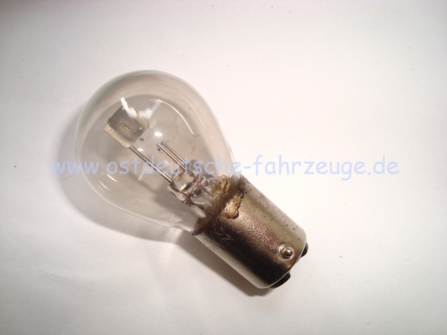

M53 hat geschrieben: Naja. Das Geilste ist dann auf der Rückfahrt passiert. Zirka 7km vor Chemnitz ist der Scheinwerfer tot. Sowohl Fern als auch Abblendlicht. Daraufhin gabs Schön Lichthupen vom Gegenverkehr.
Morgen will ich mal schauen, was da die Ursache is. Vermutlich Spule oder Massekabel.
Grüße, Martin

So.
Nun habe ich mal geschaut, warum mir das Licht ausging.
Die Lösung der Sache war einfach, jedoch auch ein Bisschen besorgniserregend.
Der Glaskörper der Birne wird ja in den Sockel geklebt. Dieser "Leim" hat sich verflüssigt. Dadurch zog sie Luft und sofort waren beide Wendeln durch.
Der "Leim" ist nun immernoch gelartig, also würde ich mal eine "Verflüssigung" in Folge zu starker Erwärmung ausschließen wollen. Ist das eine Alterserscheinung? Ist das jemanden schonmal passiert oder aufgefallen.
Es handelt sich um eine Narva-DDR Birne.
Grüße, Martin
Man erkennt deutlich das der "Leim" lief. Durch den flüssigen Leim zog das Vakuum in der Birne die Luft hinein.
Mir ist so was noch nicht passiert und glaube auch nicht, dass das eine Alterserscheinung ist. Bei der nächsten Birne passiert das nicht ! :-)
P.S. in dem Kolben ist aber kein Vakuum, sondern eher ein Schutzgas (z.B. Stickstoff oder Argon).
Die DDR verwendete damals (Die Birne stammt aus den 60ern) schon Schutzgas?

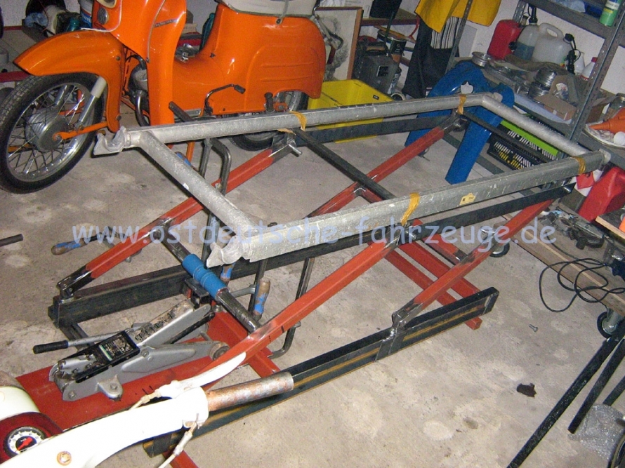

Mein Dad und ich haben lange überlegt, aber nun hat er sich mal zwei Tage damit befasst.
Es wird bei uns eine Parallelogrammhebebühne einzug halten!
Marke Eigenbau natürlich.
Kleinigkeiten sind noch zu schweißen und eine Holzplatte muss noch her, dann kann man bequemer arbeiten.
Alles 100% von meinem Dad gebaut.

Sowas wäre auch für uns sehr praktisch!
mir gefällt besonders die idee mit dem wagenheber, der so wie das aussieht nicht fest eingebaut ist !
Der wird noch fest eingebaut.
Das auf dem Bild ist nur der erste Probe Zusammenbau gewesen.
Wir wissen was wir tun.
