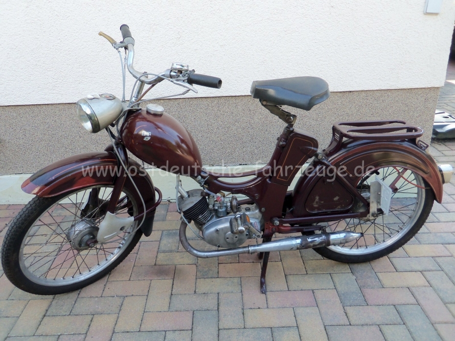

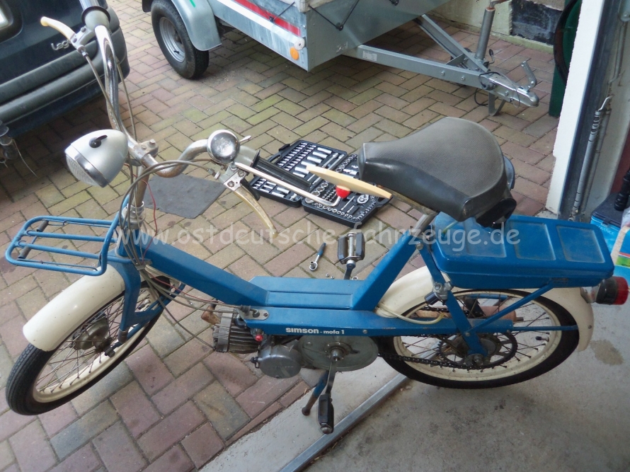

Ich habe es endlich mal geschafft den Essi für einen Kumpel fertig zu machen.
Nun sind mal die Mofas dran.

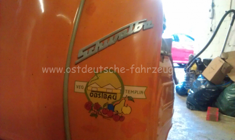

Meine Schwalbe ist jetzt auch vom VEG Obstbau Templin!

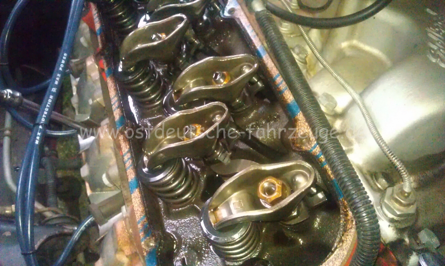

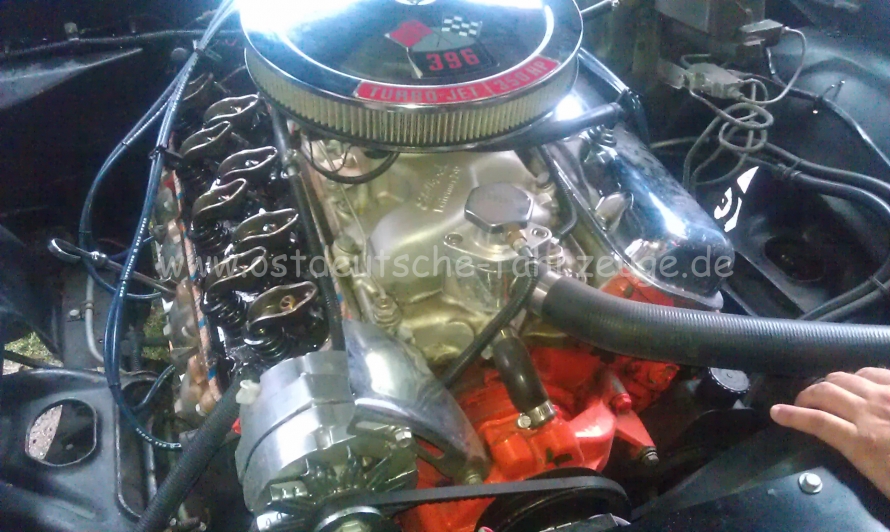

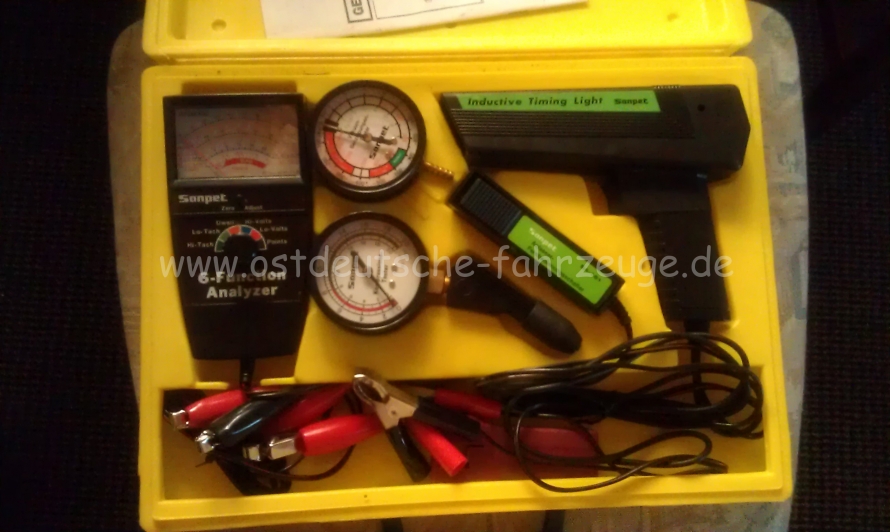

Neulich hatte ich mal was "Größeres"(aber nichts wirklich Komplizierteres :P ) in den Fingern. Einer von den 8 Zylindern lief nicht so richtig mit. Die Kerzen waren nicht die Schönsten, schieden aber als Ursache erst mal aus. Dann wirde die Kompression überprüft. Der vorderste Zylinder der rechten Bank hatte eine 2, wären alle anderen Zylinder eine 11 hatten. Was nun? Ventildeckel ab, mal sehen, was da so los ist... Aha! Dolles Ding! Sowas habe ich auch noch nicht gesehen! Übrigens hat der Motor 800cm² pro Zylinder. Braucht man das?
Das Messwerkzeug.
Das Messwerkzeug.
Was ist denn das?
Was ist denn das?
Aha! Das ist ja nen Ding!
Ich würde mir mit entsprechendem Reichtum lieber sowas kaufen, als sone schnöde S-Klasse oder einen Audi R8.
Son V8 is was richtig feines.Mir gefällt sowas schon seit Ewigkeiten.
Amerikanische Autos sind einfach total unvernünftig und ungewöhnlich.
Aber technisch nüscht besonderes, nur fett und Groß und unterm Blech sind alle gleich ;)

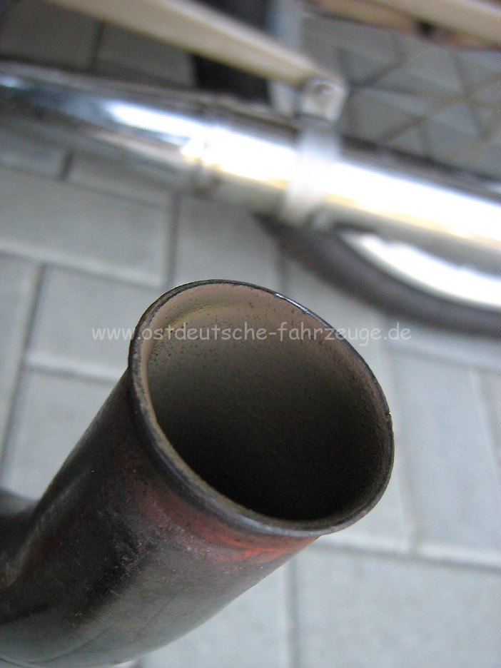

Am Wochenende gabs mit meinem Vadder ne schön ausgiebige 230km Tour von Salzwedel nach Parey/Elbe und zurück.
Auf der Rücktour wurde mein SR2 schleichend etwas lauter.
Wie sich raus stellte, hatte sich die Krümmerdichtung in der Mutter verabschiedet und an einer kleinen Stelle geblasen.
Ist heute schnell gewechselt worden.
Schön ist auch, wie sich die Kerzenfarbe sogar im Krümmer nieder lässt. dhs2
Krümmergesicht ;-)
Krümmergesicht ;-)
Eine sehr gesunde Farbe bei Deinem Krümmer-Gesicht. :-)
Astrein!

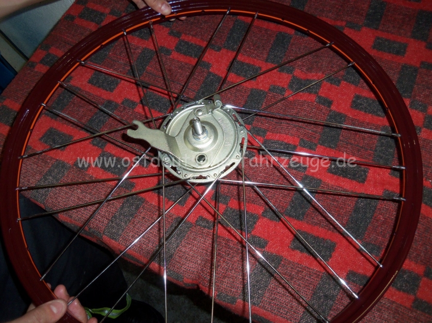

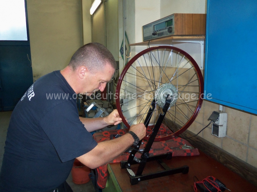

Gestern 2 Räder für einen guten Freund eingespeicht und zentriert... :-)

Das sind doch nie und nimmer Rollka-Räder!
:shock:- 8-) --;)
Oh Schnucki, da fallen mir alle meine Sünden ein... :-)

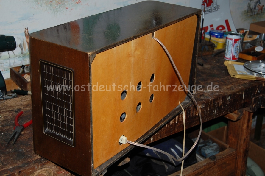

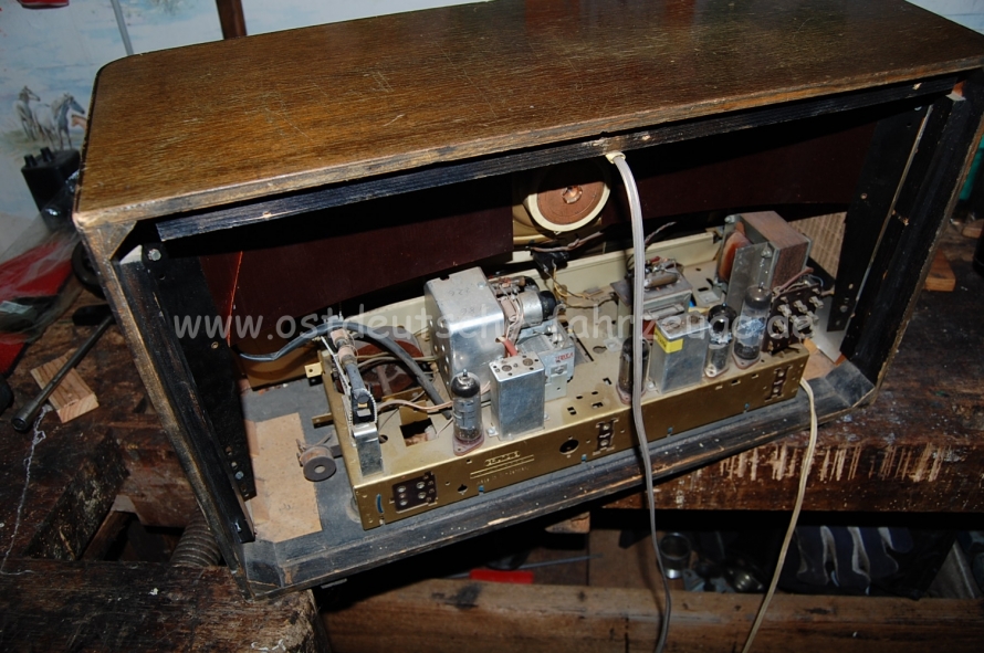

große Durchsicht am Grundig ZAUBERKLANG

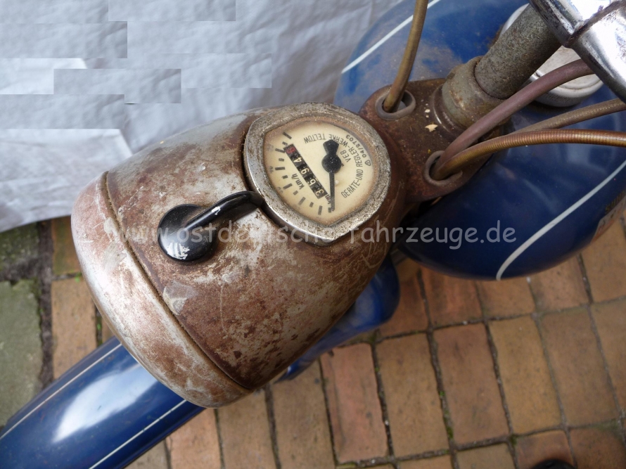

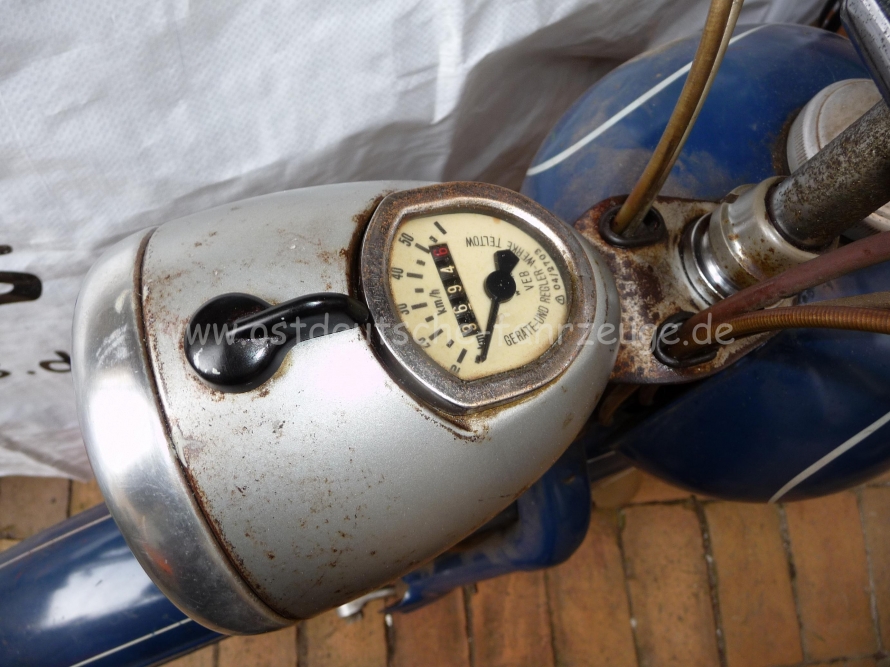

Das was ich am liebsten mache, Patina erhalten...
Heute war ein bisschen die Lampe dran!
VORHER
VORHER
NACHHER
NACHHER
