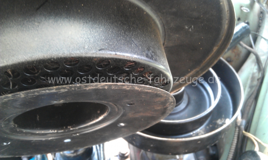

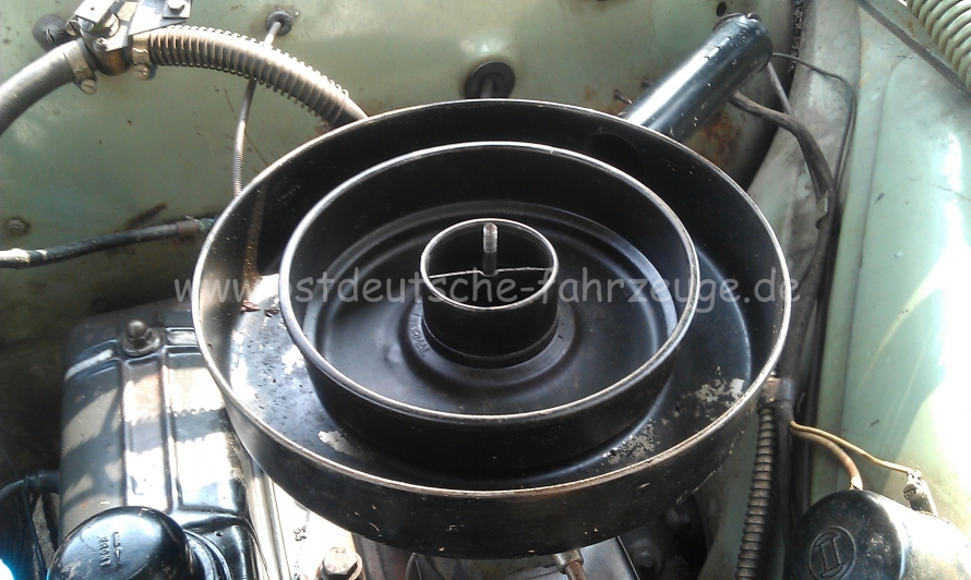

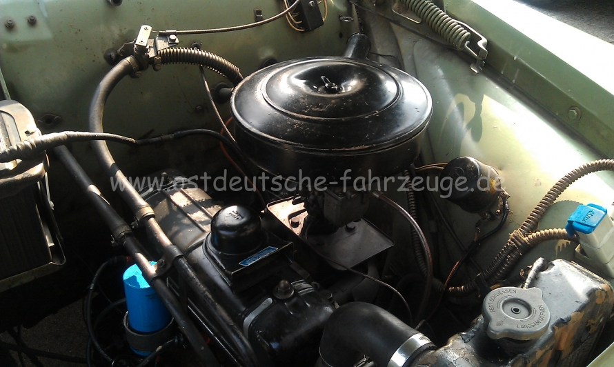

Ich habe dem Opel heute einen MANN-Ölbadluftfilter spendiert. Ich halte diesen Filter in Anbetracht der Tatsache, dass ich mit dem Opel ja auch fahren möchte für die bessere Variante. Ein Ölbadluftfilter besitzt in dem Sinne keine Verschleißteile, ausser, man sähe das Öl als solches. Es ist einfaches, billiges Motorenöl und tut deshalb nicht weh. Ölbadluftfilter sind relativ Wartungsarm und sehr effektiv. Die Luft wird um eine Blechkannte herum gezogen und die festen Bestandteile der Luft werden ins Öl geschleudert. Das ist eine ganz tolle Sache. Einen Ölbadluftfilter gab es seinerzeit auch für erschwerte Einsatzbedingungen von Opel zu kaufen. Dieser Filter sieht fast genau so aus.
- das Gehäuse
 - IMAG1028.jpg (376.55 KiB) 5378 mal betrachtet
- der Einsatz
 - IMAG1029.jpg (339.64 KiB) 5378 mal betrachtet
- Yeehaw!
 - IMAG1027.jpg (377.65 KiB) 5378 mal betrachtet

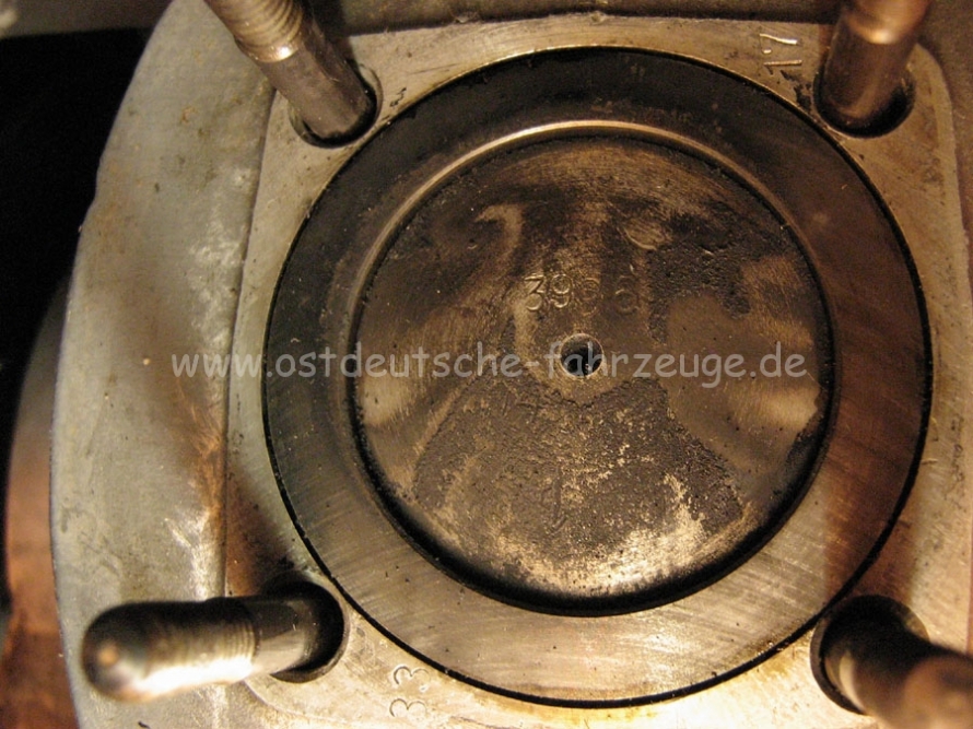

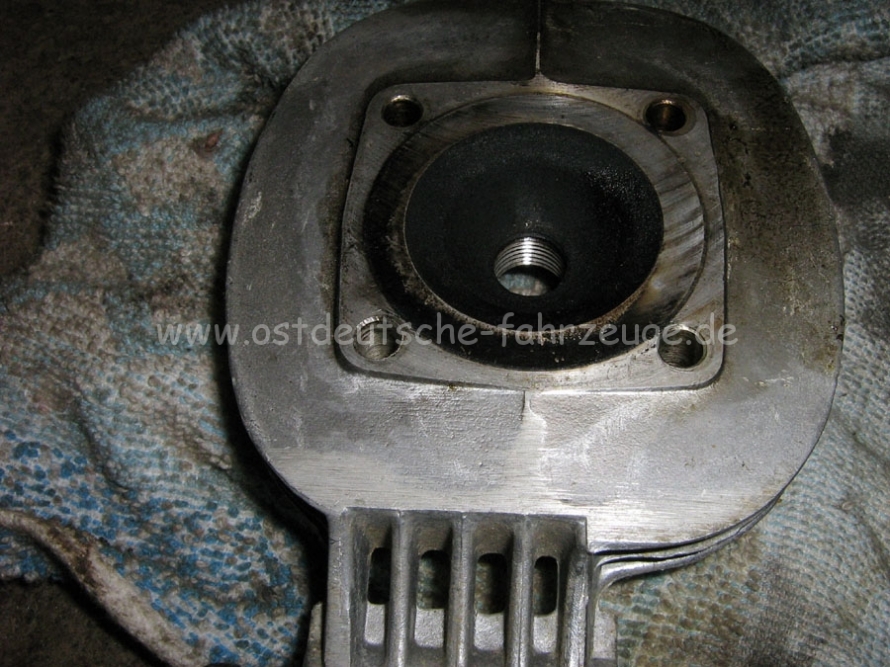

Gestern hatte ich ja zum ersten Mal eine lange Tour mit meiner Schwalbe.Insgesamt waren es 80km.Sonst bin ich höchstens 30km gefahren.
Leistungstechnisch lässt ja eine KR51 am Berg sehr zu wünschen übrig.Meine geht wirklich derbe in die Knie.Mit meinem Essi bin ich die selbe Strecke ohne so starke Leistungslöcher gefahren.Mein Essi fährt am Berg meiner Schwalbe also davon.
Das mag an der Leistungskurve liegen, aber vorhin hab ich mal den Kopf der Schwalbe abgenommen und interessantes festgestellt.
Ich fuhr wohl mit einem "Blow by" am Zylinderkopf, ohne es irgendwie bemerkt zu haben.Weder akustisch noch optisch.
Der Grund war auch recht schnell gefunden.Die Laufbuchse liegt an der undichten Stelle ein MÜ tiefer im Kühlkörper, sodass der Zylinderkopf dort nicht auf der Laufbuchse aufliegt.
Seltsamerweise ist es nur zwischen 2 und 8 Uhr in Fahrtrichtung, wenn als 12 Uhr der Auslass gesehen wird.
Die Laufbuchse sitzt entweder schief, oder wurde oben schief abgedreht/geschliffen.Ich vermute Letzteres.
Man spürt mit dem Finger deutlich, dass die Buchse in dem Bereicht minimal tiefer sitzt, als die Planfläche des Kühlkörpers.
Auf den Bildern hab ich alles schon grob abgewischt, aber es war alles recht ölig in dem Bereich.
Der Kopf geht zu meinem Dreher.Der soll rund um den Auflagebereich der Laufbuchse einen Span abnehmen.
Wahnsinn, oder?
Wahnsinn, oder?

Kann es eventuell sein, dass der Bund der S50-Buchse eine andere Stärke hat, als die der KR51-Buchse? Eine Kompatibilität der Buchsen wäre ja nicht Varaussetzung, da ja ein Austausch eigentlich nicht vorgesehen war.
Nein Swenni, das hier ist der Motor meiner orangen 64er.
Der Andere ist noch garnicht in einem fahrbaren Fahrzeug.
Das ist ein Fehler vom Werk, würde ich sagen!
Was die S50 Buchse in meinem anderen Motor angeht: Ja, der Bund ist bei der S50 Buchse höher.Die hab ich soweit abgedreht, dass sie noch weit genug aus dem Kühlkörper rausschaut.
Also ist bei dem Motor kein solcher Fehler möglich.Was aber sicher ist, ist eine derzeit noch zu hohe Kompression, aber da berichte ich seperat, weil das ne andere Baustelle ist.

Lebengewicht dürften so 61kg sein, aber trotzdem bläst das oben raus.
Das ist einfach schlechte Verarbeitung!
Es hat sich zwar schon Ölkohle gebildet und das Leck fast verschlossen, aber ich kann und will damit nicht leben.
Die Dichtflächen sind auch nicht Plangeschliffen, sondern gefräst.Die hätten das ruhig etwas feiner machen können mit weniger Vorschub.
Ich krieg das schon wieder hin!
