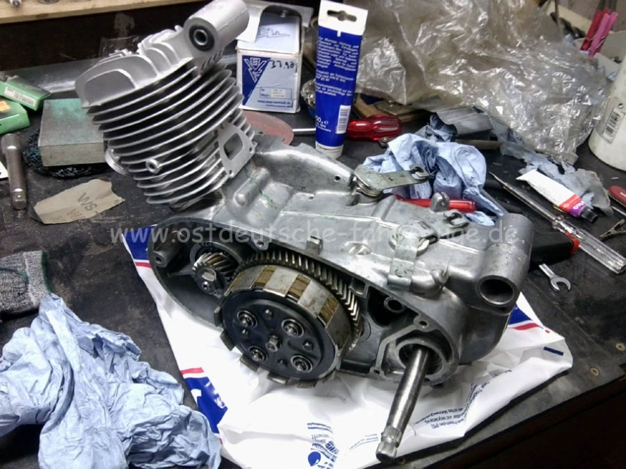

In Mäuseschritten gehts vorran.
Jetzt sind auch noch die Schrauben für die Deckel und Co alle. :roll:

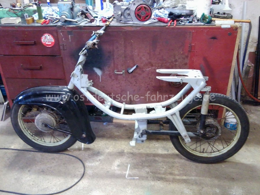

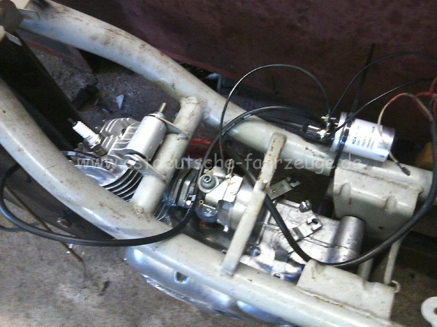

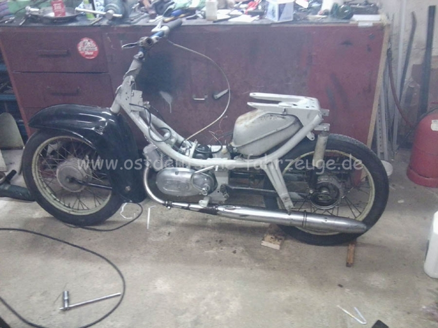

Habe heute kurzerhand einen Motorprüfstand gebaut.Der Motor wartet schon auf der Werkbank.
Der Rahmen ist ein neuer Ersatzrahmen für eine /1 Schwalbe mit Bowdenzug Hinterradbremse, aber mit der Möglichkeit zum Umbau auf Gestänge.

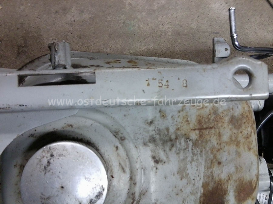

Es gibt keine richtige Rahmennummer, nur eine seltsame auf dem Kopf stehende.
Vielleicht kann man damit ja mal was lustiges machen, nachdem er den Zweck für den Motor erfüllt hat.
Du meinst, es gibt eine Rahmennummer? Hat der Rahmen ein Typenschild?
Kein Typenschild und auch keine reguläre Rahmennummer.
Ich mach morgen mal ein Foto von der Nummer. ;)
Das KR51 Triebwerk hat soeben seine ersten Töne von sich gegeben!
Es dauerte zwar ziemlich lange bis das Ding ansprang, aber das liegt wohl nur am Vergaser NKJ 163-5. ;)
Ich muss nur noch das Alu Lüfterrad an das Elektronik Schwungrad anpassen und in letzteres zwei Löcher bohren, um das Lüfterrad anschrauben zu können.
Ich hatte tatsächlich nur eine funktionierende Elektronik Grundplatte da.Der Funke ist wahnsinn.15mm und der springt trotzdem über!

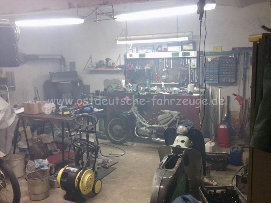

Nun ist die Werkstatt in ein herrliches blau getaucht! dhs2
Sobald mein Kameramann zur Stelle ist, gibts ein Video!
Das letzte Bild zeigt die Rahmennummer dieses E-Rahmens.Da ist zum ersten mal ein Motor drin.

Nebel!!
Nebel!!
noch etwas erhöhter Leerlauf, aber ich bin ja noch nicht fertig...
Lüften ist angesagt
Lüften ist angesagt
E-Rahmennummer...1 54 8

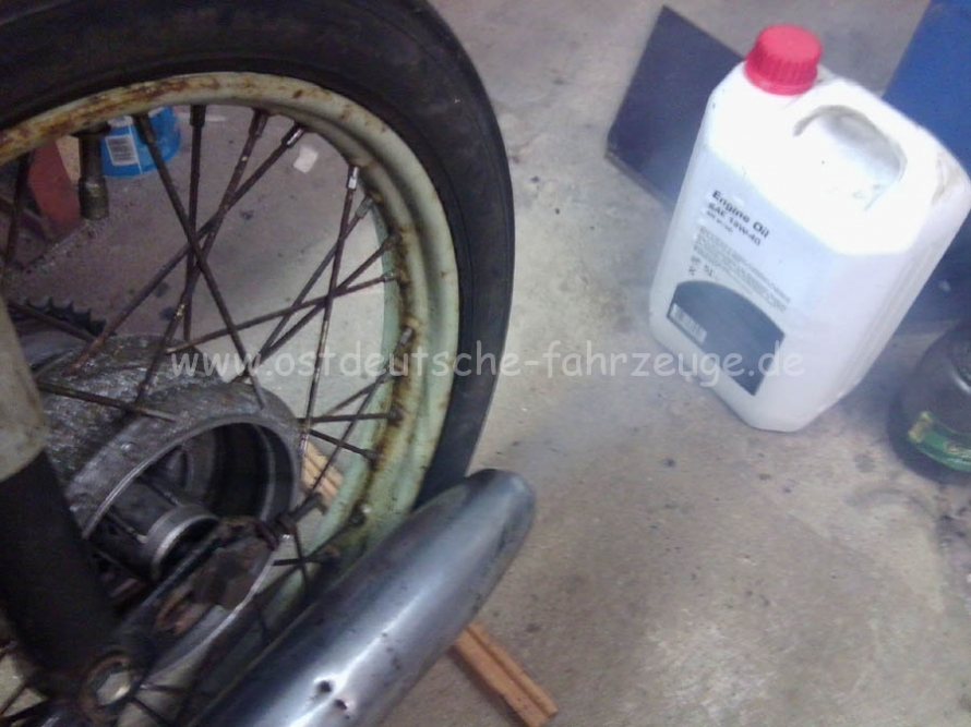

Mit Probelauf ist bei meinem heutigen Patienten nichts zu machen. Der muss irgendwo undicht geworden seiin. Hier mal ein Foto, vielleicht fällt ja einem was auf...
Wer kann mir ein absolut unbrauchbares Polrad abgeben? Muss nur noch draufpassen auf den Konus und wird definitiv besägt!
PS: Dank nochmal an Waldi!!
... Zieht scheinbar gewaltig Nebenluft.
2012-02-Schaltknauf 002.jpg (406.45 KiB) 5865 mal betrachtet
...Getriebe ist auch nicht richtig dicht.
2012-02-Schaltknauf 004.jpg (464.54 KiB) 5865 mal betrachtet

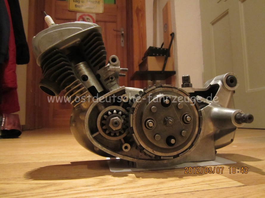

Von mir kannst Du eins haben...

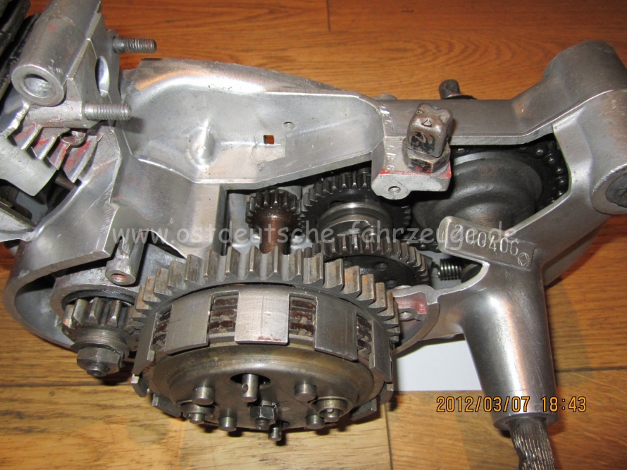

Hendrik,
ich schaue mal nach ob ich noch einen alten (6er) Kupplungskorb für Euch habe. Der würde besser zu dem Baujahr passen.
Du hattest ja einen ganz anderen drauf, als du ihn mitgebracht hattest, aber der hat so laut gerattert. Der hier läuft etwas leiser...
Einen alten Kupplungskorb hab ich schon noch, mal sehen. Ach so, die Kurbelwelle behalte ich, oder?
Auf die Art kann ich nämlich aus 3 alten eine regenerierte machen lassen... Nur noch Schrott im Keller!
Ich will auf keinen Fal mäkeln. Ich finde dieses Modell ganz toll und es steckt sicher viel Mühe drin. Eine Frage hätte ich jedoch: Hätte man das Kurbelgehäuse bei der Gelegenheit nicht auch offenlegen können?

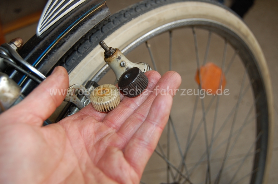

Habe meinen alten Berko Dynamo repariert ...... das Rad aus Kunststoff war fertig .... hatte noch eins von einem Vorkriegsdynmao ....
musst aber aufgebort werden .... den Bohrer musste ich 3 mal nachschleifen ...
aber looft und sieht alt aus
SR Prinz
Beitrag von SR Prinz »
Die Rädchen sind oft aus Keramik...
