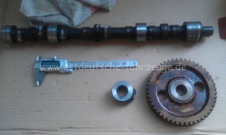

Das mit dem Räderwechseln ist so eine Sache...
das alte Zahnrad ist zunächst beim Abpressen zu Bruch gegangen, was aber nicht so schlimm ist.
- Nockenwelle, Messschieber, Nockenwellenradnabe, neues Nockenwellenrad
 - IMAG0279.jpg (316.37 KiB) 5879 mal betrachtet

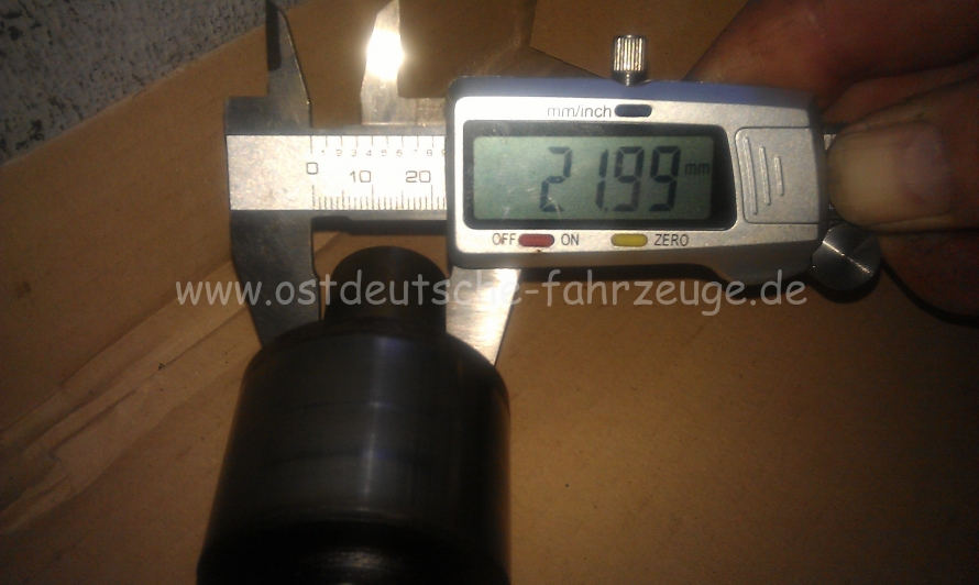

Leider war das neue Rad dann etwas zu lose, was mich bewog, zu messen...
So ein Messchieber ist nicht so gut geeignet, um Passungen zu messen, aber für Tendenzen ist er allemal ausreichen.
Die Welle hat also, genau wie die Bohrung des alten Rades einen Durchmesser von etwa 22,0 mm...

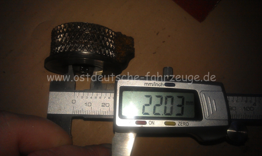

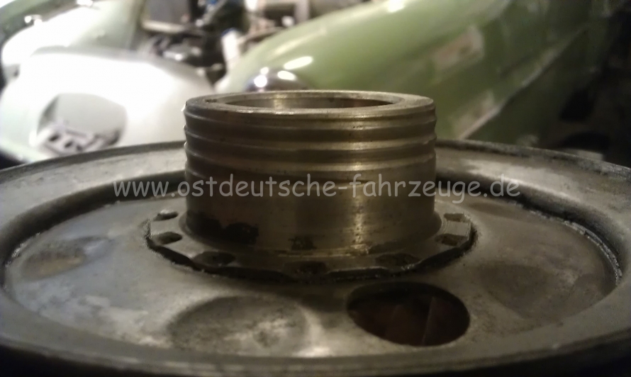

- Zapfen der Welle
 - IMAG0281.jpg (316.57 KiB) 5879 mal betrachtet
- Bohrung des schadhaften Rades
 - IMAG0282.jpg (338.27 KiB) 5879 mal betrachtet

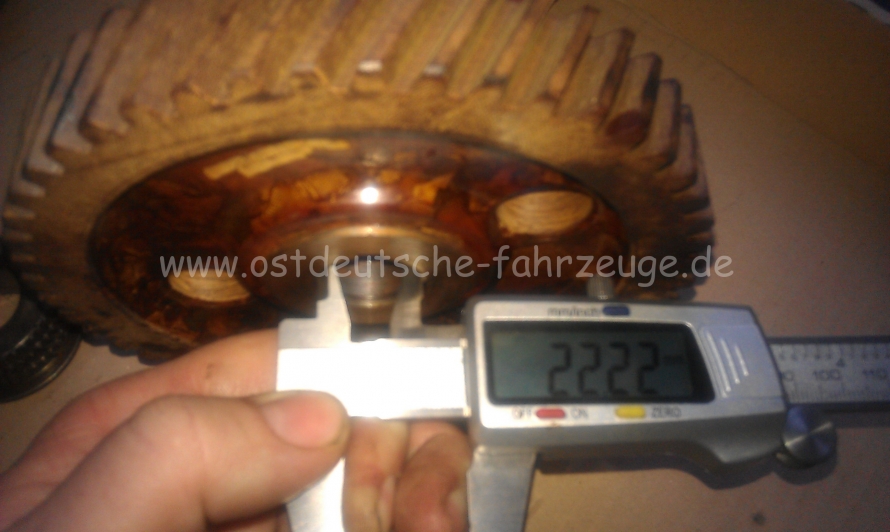

Leider ist es nun so, dass die Bohrung des neuen Rades einen Innendurchmesser von 22,2mm hat. Damit ist es 2/10 zu groß und so nicht verwendbar. Das Problem war dem Oldtimerspezialisten, von dem ich das Rad bezog und bei dem alle Teile erst nach Einbau und Erprobung frei gegeben werden, nicht bekannt. Ich fühle mich nun, als sei ich der Einzige, der mit so einem Auto noch herumfährt, und so wohl den originalen Motor, als auch die  Grundmaßnockenwelle noch vorhanden sind.
Komisch...
Erst nach Recherchen des Spezialisten stellte sich heraus, dass die Zapfen im Laufe der Produktion geändert wurden... das würde bedeuten, da dieses Problem scheinbar noch nicht auftrat, daß alle die, die das Problem mit dem Radsatz schon hatten nicht mehr die originale Welle drin haben, wenn ihr Auto vor 1957 gebaut wurde. Das betrifft dann den Zeitraum von 1938 bis 1957 und das ist schon ziemlich erstaunlich, wie ich finde...
In meinem Ersatzteilkatalog von 1954, für die Baureihe 1953-1957, der bis 1964 laufend aktualisiert wurde werden auch keine Unterschiede bei den Zahnrädern gemacht. Die Wellen wurden schon geändert, aber der zapfen scheinbar nicht. Ich bin sehr verwundert!

- Unbenutztes Rad mit Innendurchmesser 22,2mm
 - IMAG0284.jpg (305.76 KiB) 5879 mal betrachtet
Was kann man da machen ? Die Welle am betreffenden Stück aufchromen lassen ?
Jetzt ist das Rad und die Welle bei meinem Feinmechaniker des Vertrauens. Das Projekt wurde jetzt noch vor die RH50 Getriebebuchsen gestellt (Das treibt den Preis
 ). Das Rad wird nun ausgedreht und es wird eine Buchse eingepresst/eingeklebt. Dann wird die Nut nachgearbeitet und fertig. Nächsten Mittwoch ist Abholtag! Yeehaw! Dann kann ich das ganze herumliegende Zeug endlich wieder einbauen...

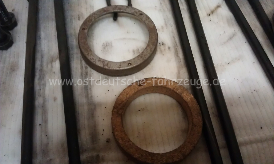

Korkdichtringe herausgepopelt und erneuert.
Dichtungen ordentlichst entfernt...
...und eben gereinigt und owatrolisiert
Ich bin ein ganz schöner Krümelkacker bei sowas! Es kann alles hinterher schön sauber sein, aber nichts darf wie neu aussehen! Er muss so aussehen, als sei keiner dran gewesen...
							So lange werden Krane getestet und für Schrott befunden... Der Zylinder geht zurück!

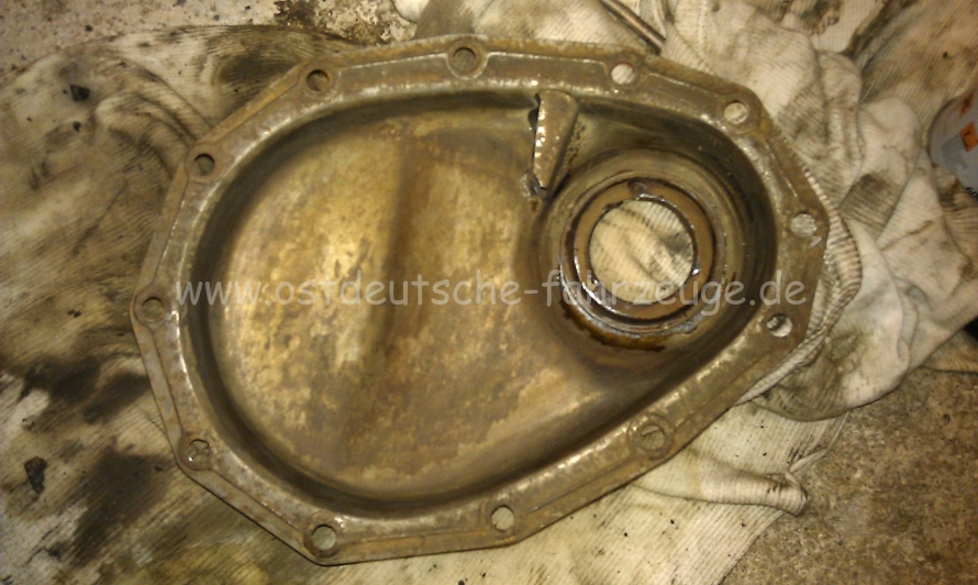

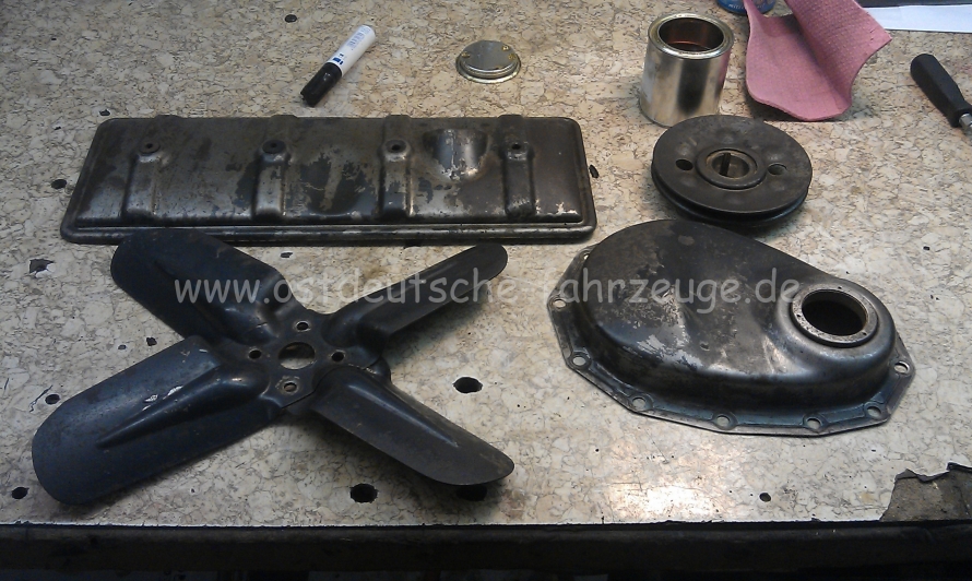

- Räderkastendeckel
 - IMAG0264.jpg (389.2 KiB) 5876 mal betrachtet
- Verkrinkelter Korkdichtring
 - IMAG0225.jpg (900.8 KiB) 5876 mal betrachtet
- Neuer original von damals Korkdichtring mit Sicherung
 - IMAG0270.jpg (267.21 KiB) 5876 mal betrachtet
- Einbaulage
 - IMAG0271.jpg (1020.63 KiB) 5876 mal betrachtet

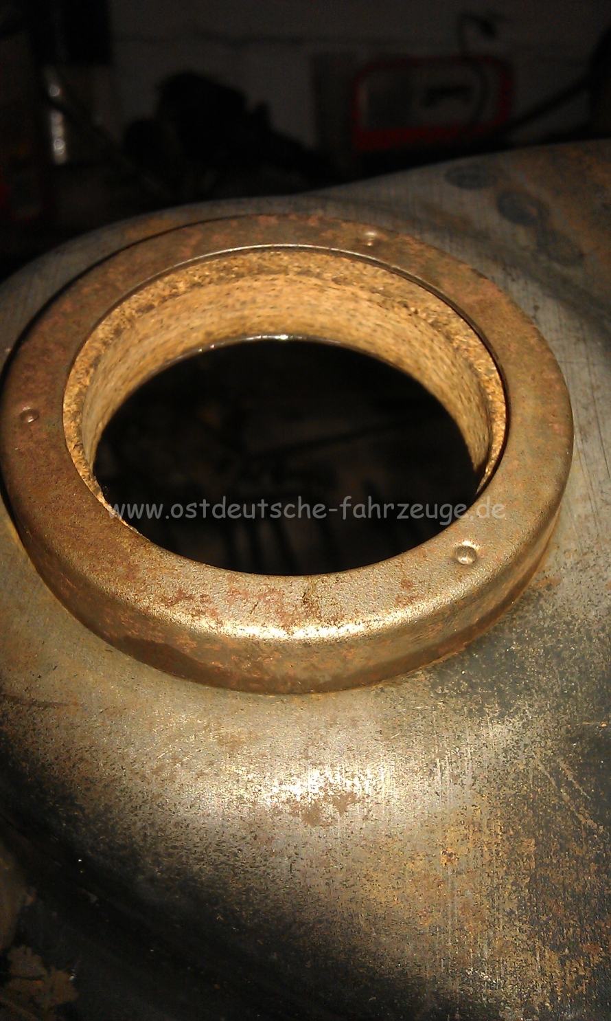

- Welle mit Ölrückförderschnecke! Kein Witz!!!
 - IMAG0269.jpg (245.15 KiB) 5876 mal betrachtet
- gereinigte und owatrolisierte Motorenblechteile. (wirklich ziemlich dick!)
 - IMAG0277.jpg (429.31 KiB) 5876 mal betrachtet
Kork als Wellendichtring ? Ich staune --- ich kannte da bisher nur  Filzringe  ...

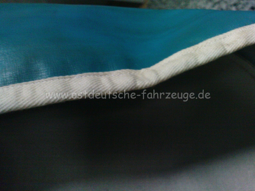

Hey Frank,
ich habe den verrotteten Saum vom Sitzbezug ausgetauscht. Auch wenn die Nadel gequalmt hat - ich denke es hat sich gelohnt.
Grüße von Gunnar
P.S. Die Flecken sich alle weg.
Grüße von Gunnar

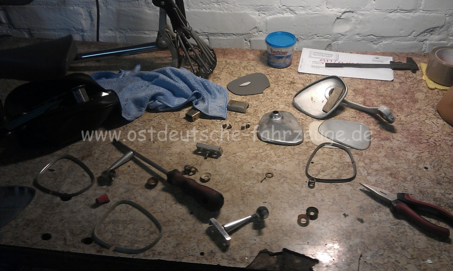

An den total überbewerteten Trabispiegeln fummeln, die es in Erfurt fürn Schmalen gab...
Der Spiegel passt insgesamt viel besser zum Kraftwagen! Der sieht dem Innenspiegel sehr ähnlich, was Gunnar sofort auffiel!
