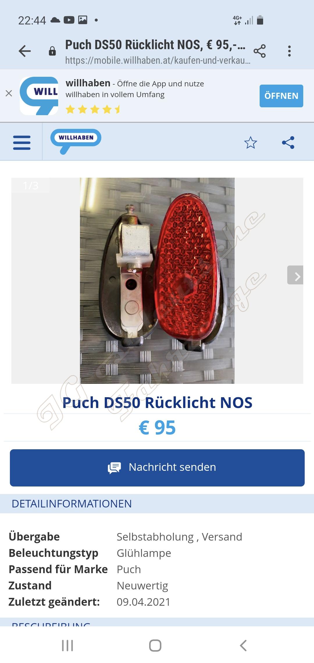

Irgendwie machst Du immer alles runter, Gunnar.
Ich habe nach wirklich langer Suche ein Rücklicht gefunden, was hoffentlich Deinem immanent hohen Anspruch Genüge tut.
Etwas erstaunt bin ich über die läppischen Preise bei Westmofateilen.
Ich vermute Spott in deinen Worten zu vernehmen. Schade.
Wo siehst Du Spott? Du weißt, was rot/gelbe Rücklichter kosten. Grundsätzlich teile ich Deinen Anspruch, nur war das Rücklicht leider kaputt.

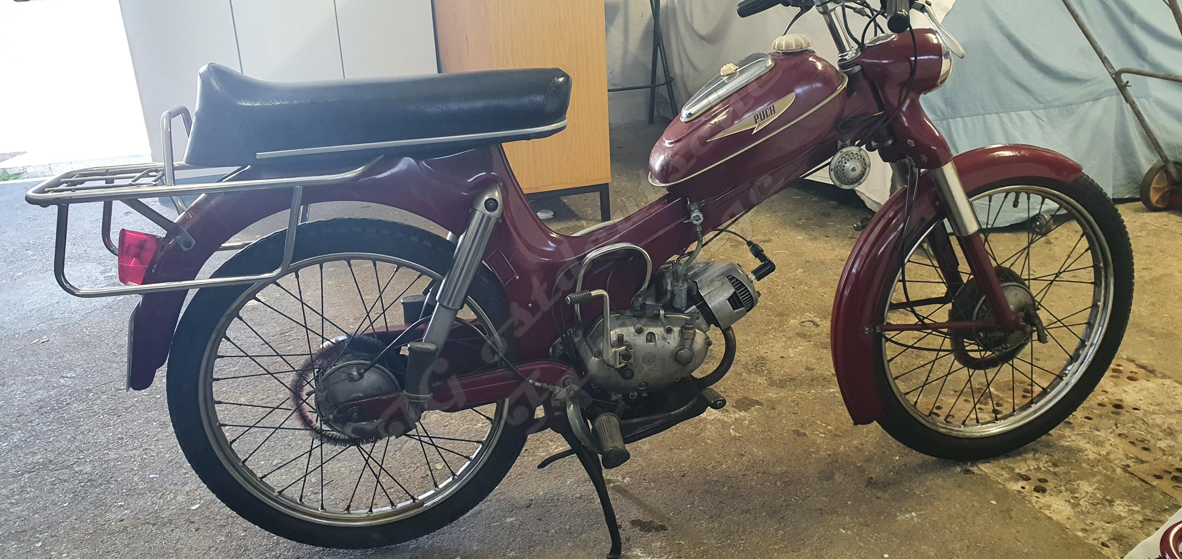

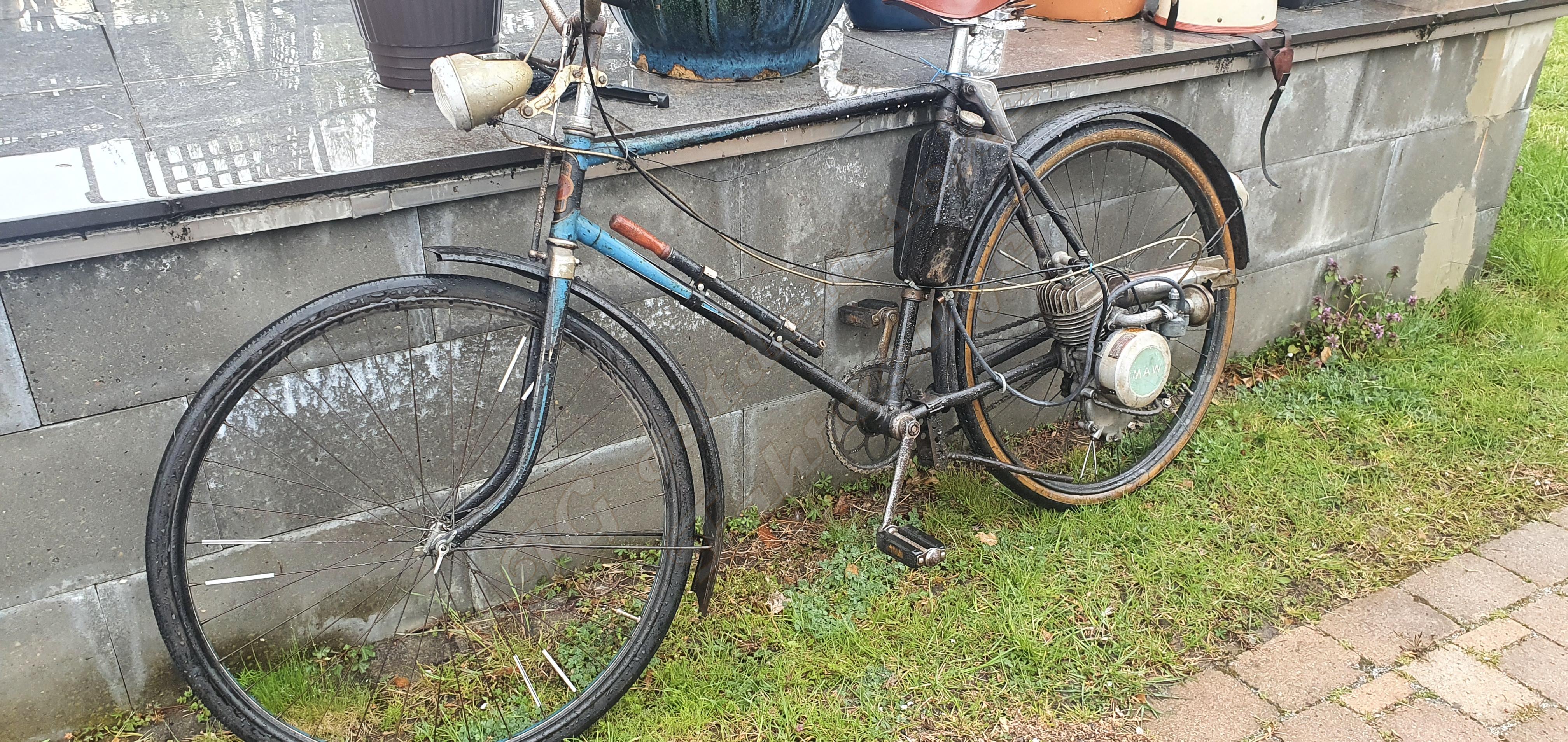

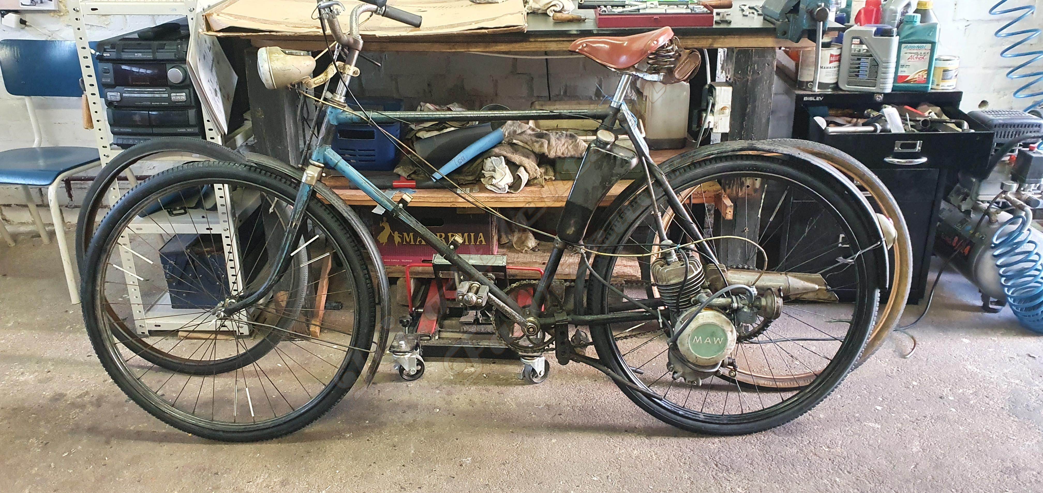

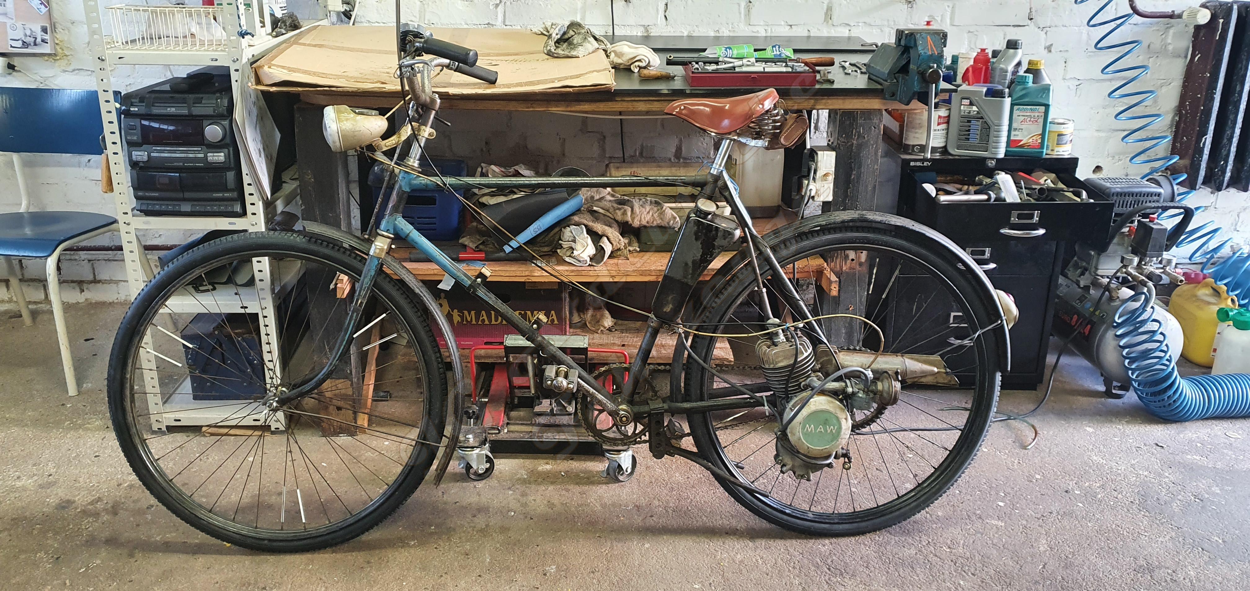

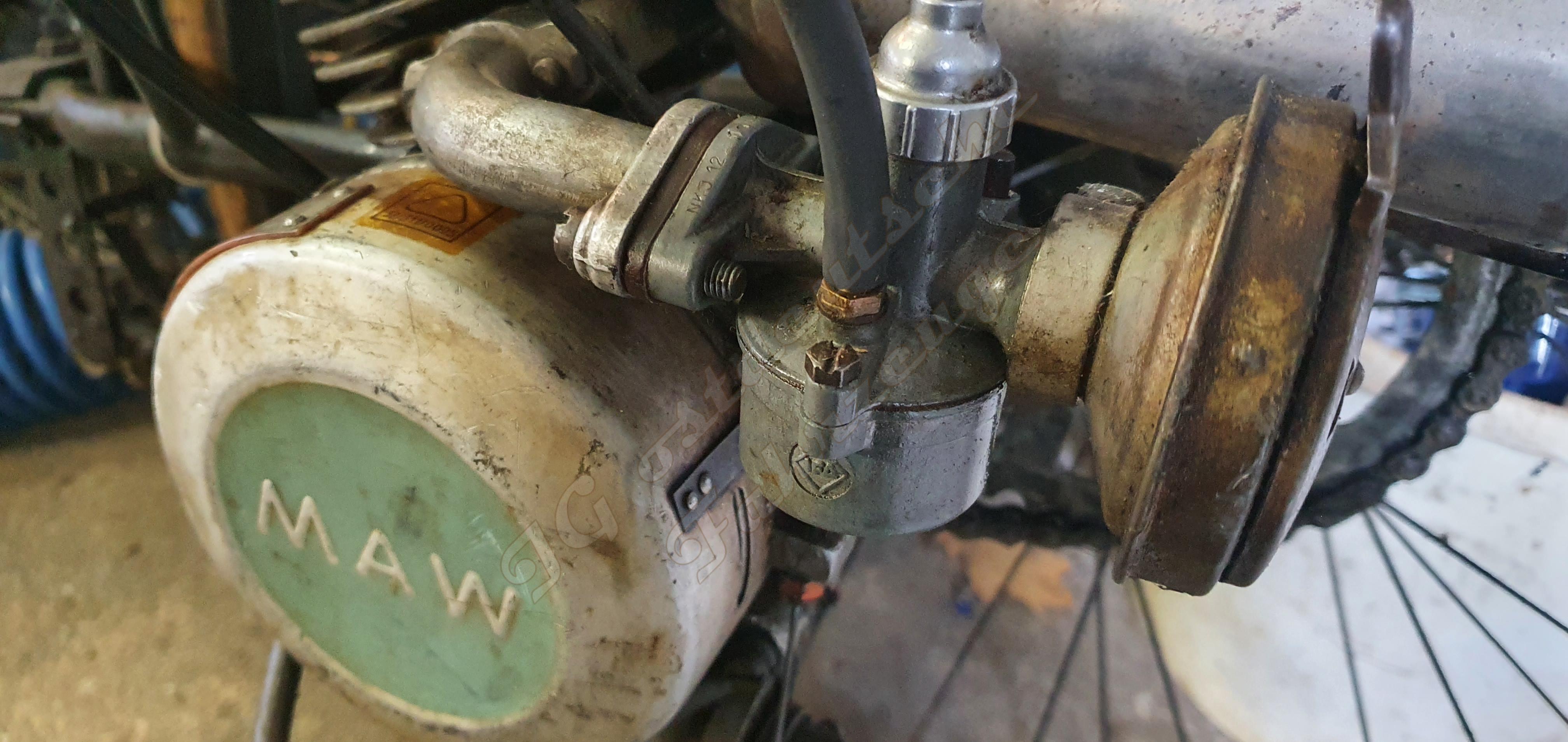

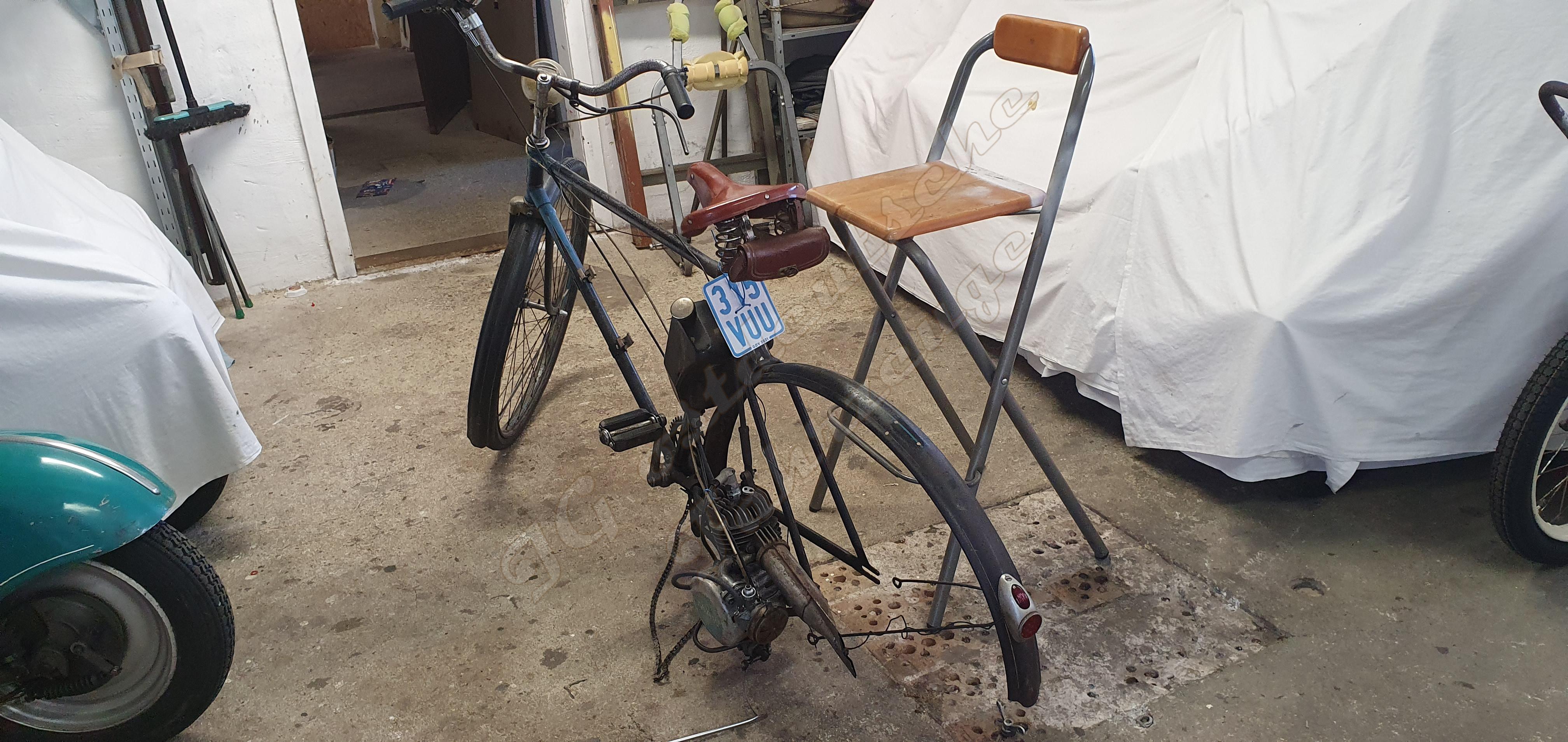

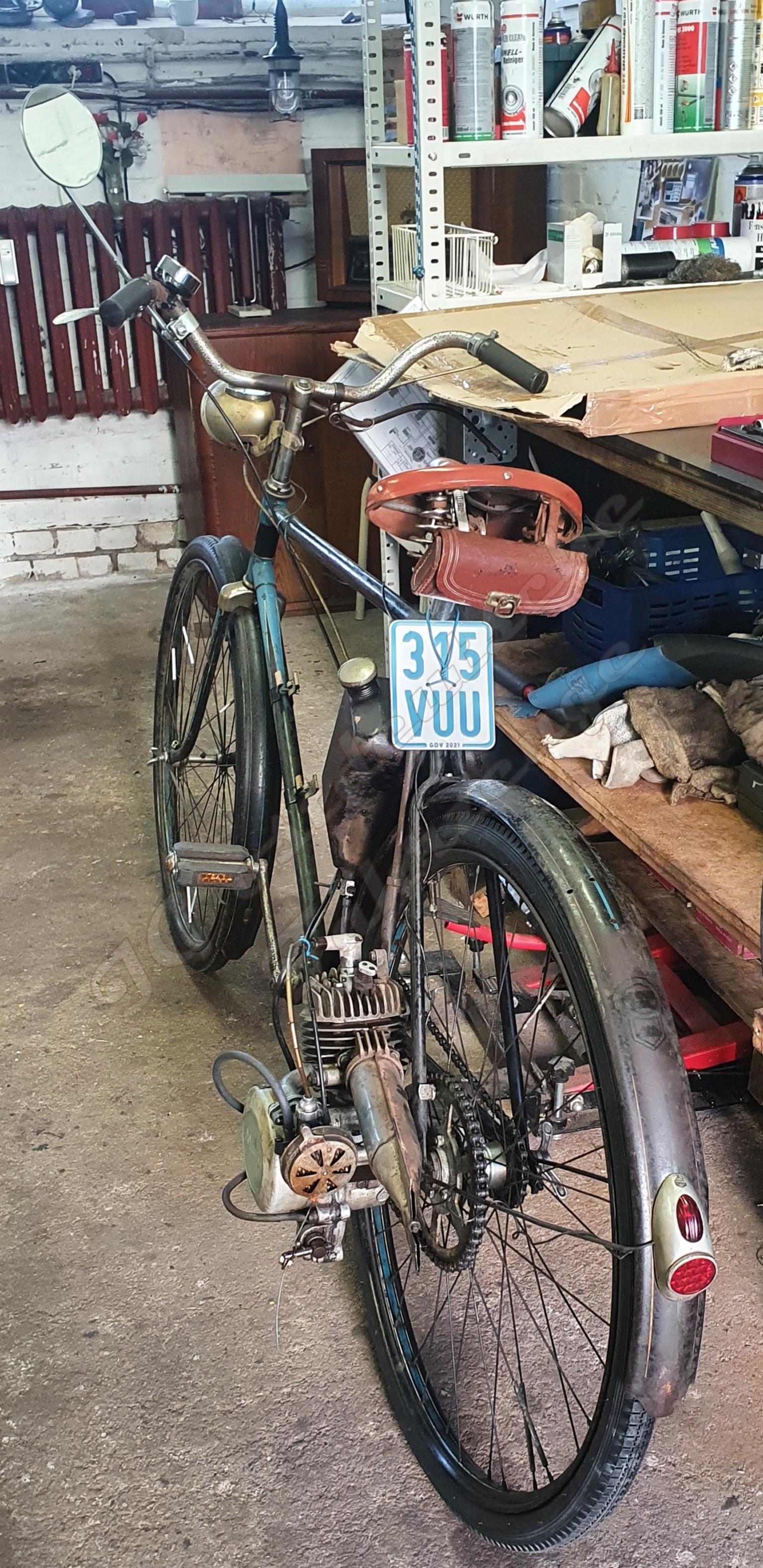

Der Maff ist nun einsatzbereit und bereitet große Freude!

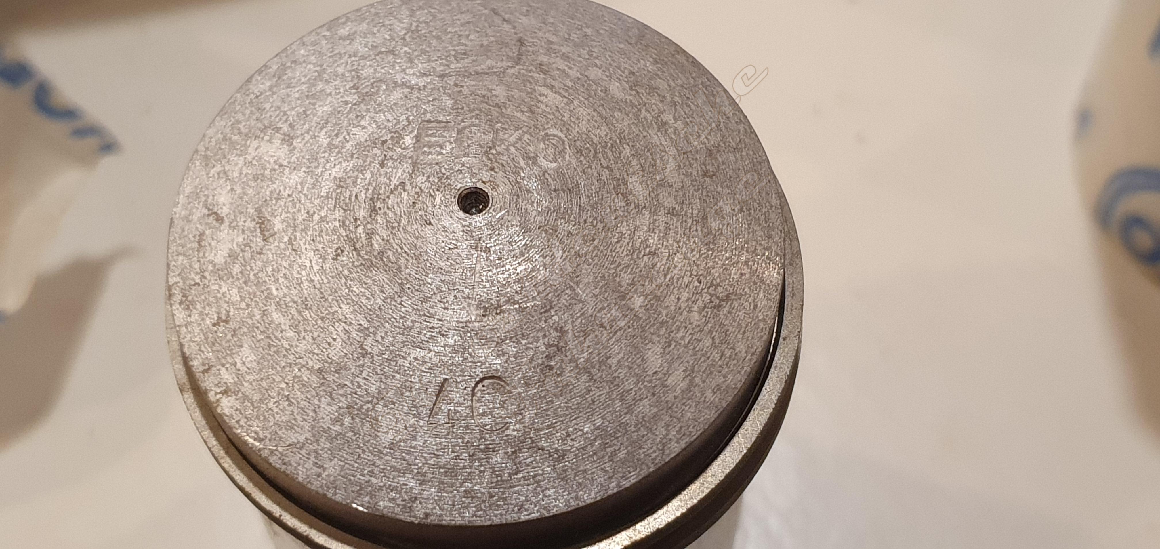

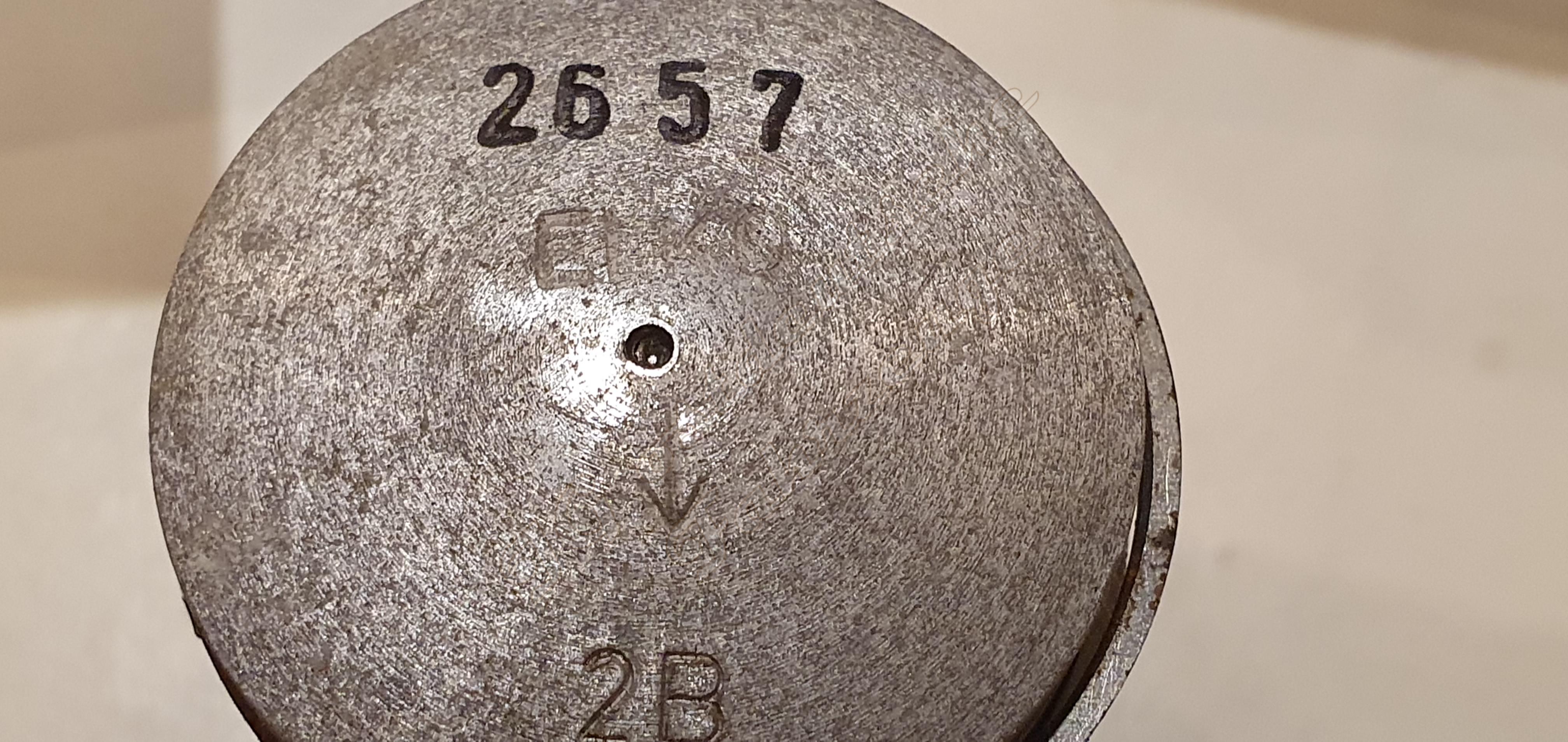

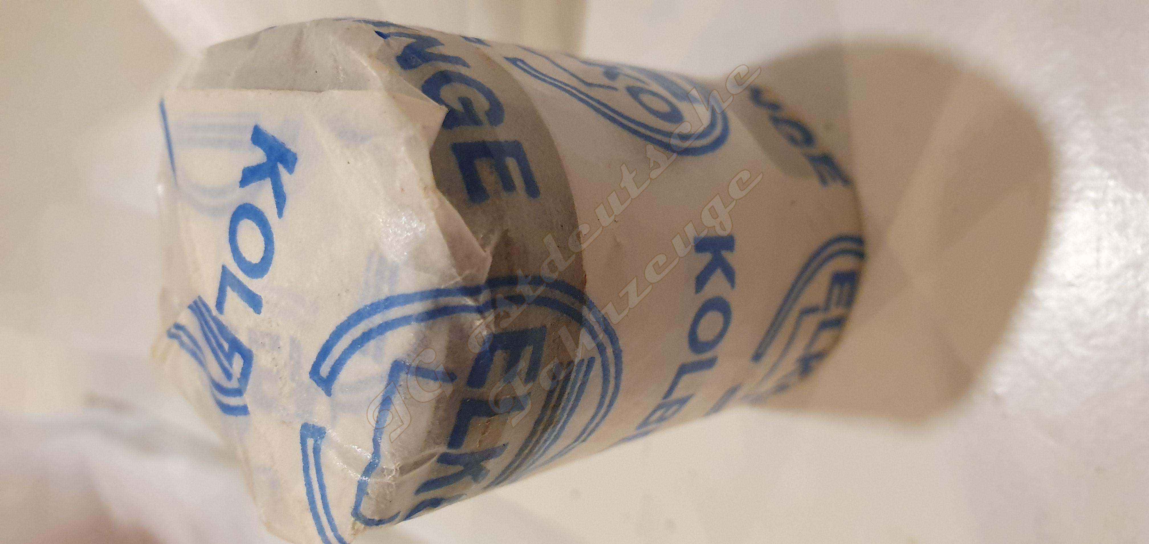

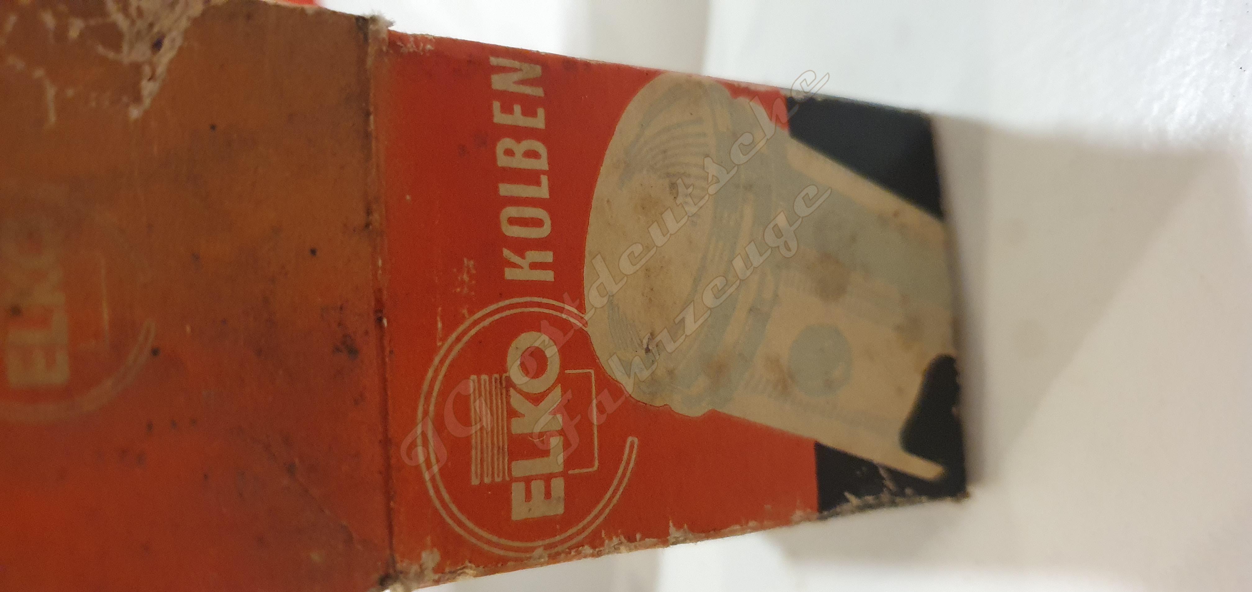

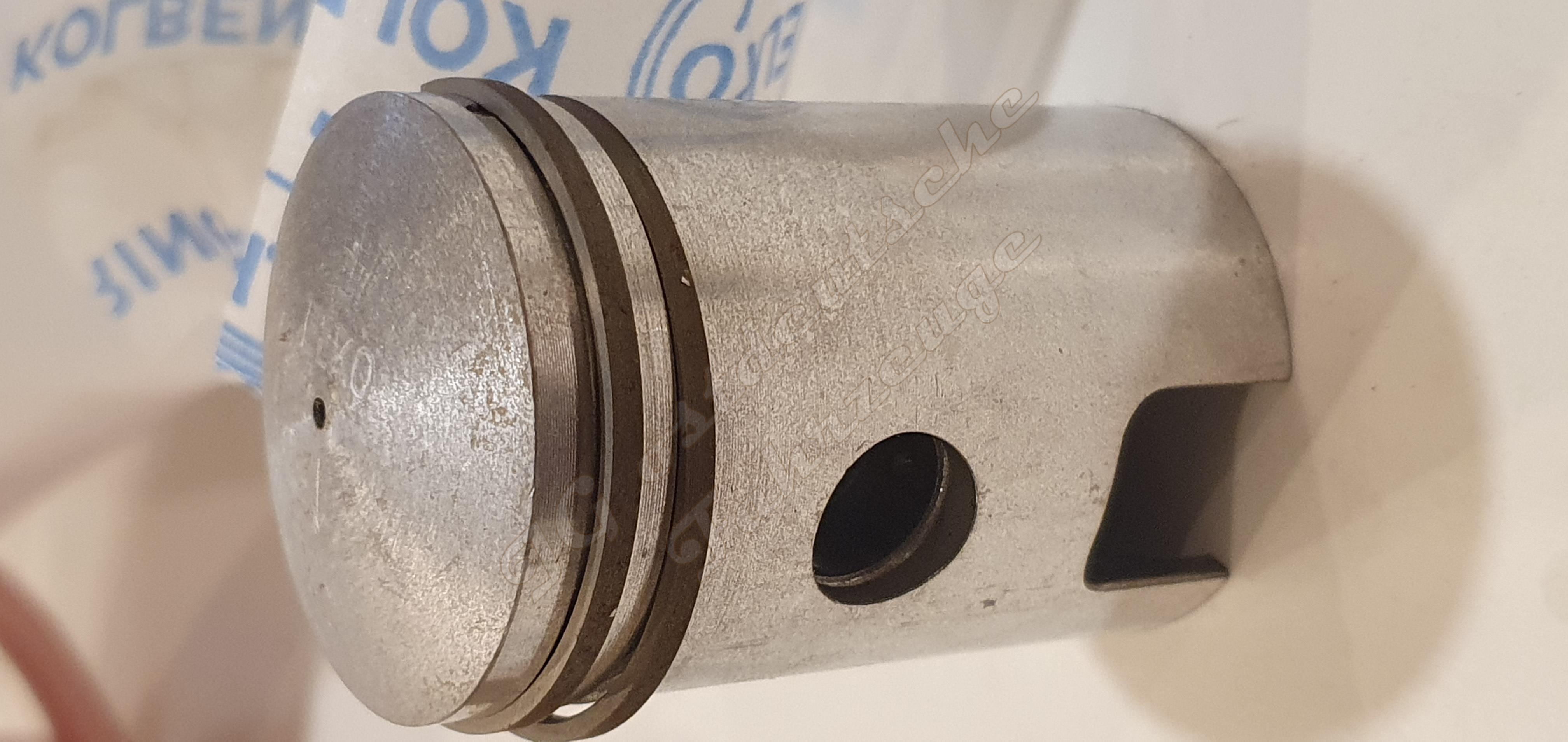

Ich habe 3 schöne Elko-Kolben an Land gezogen.

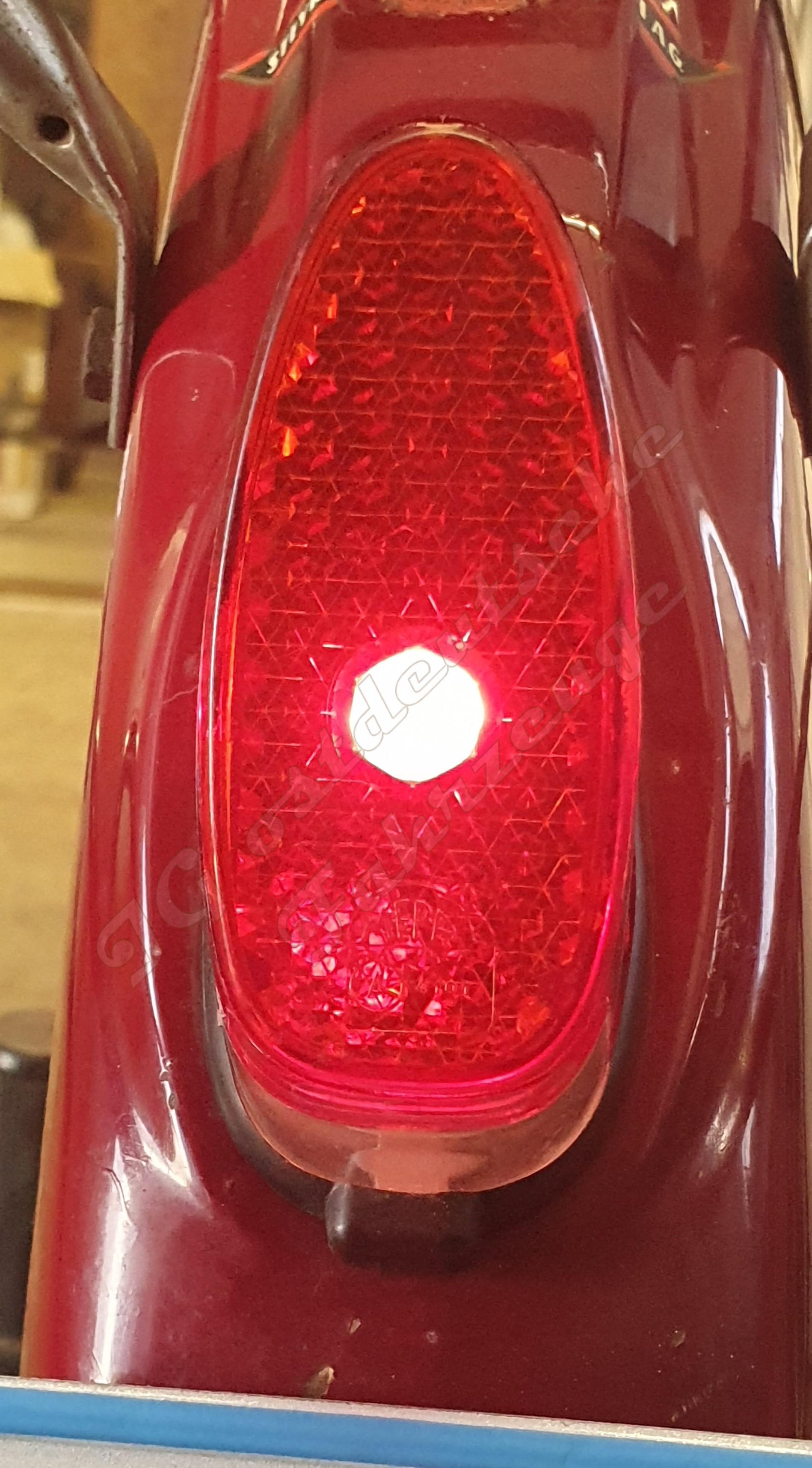

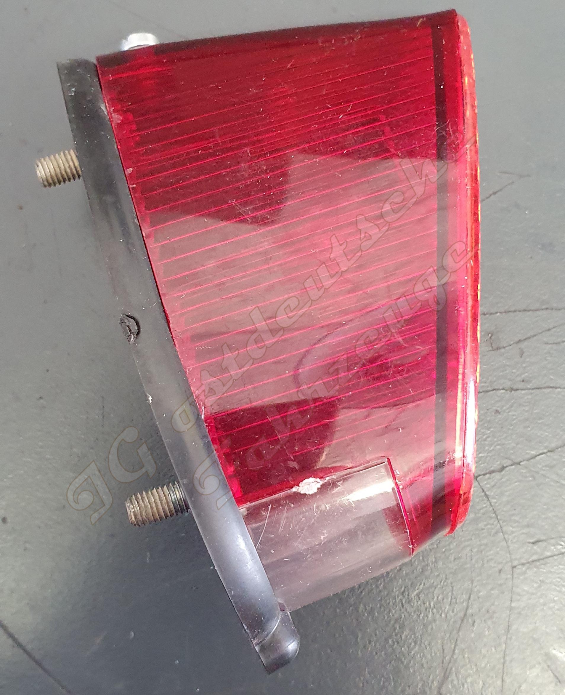

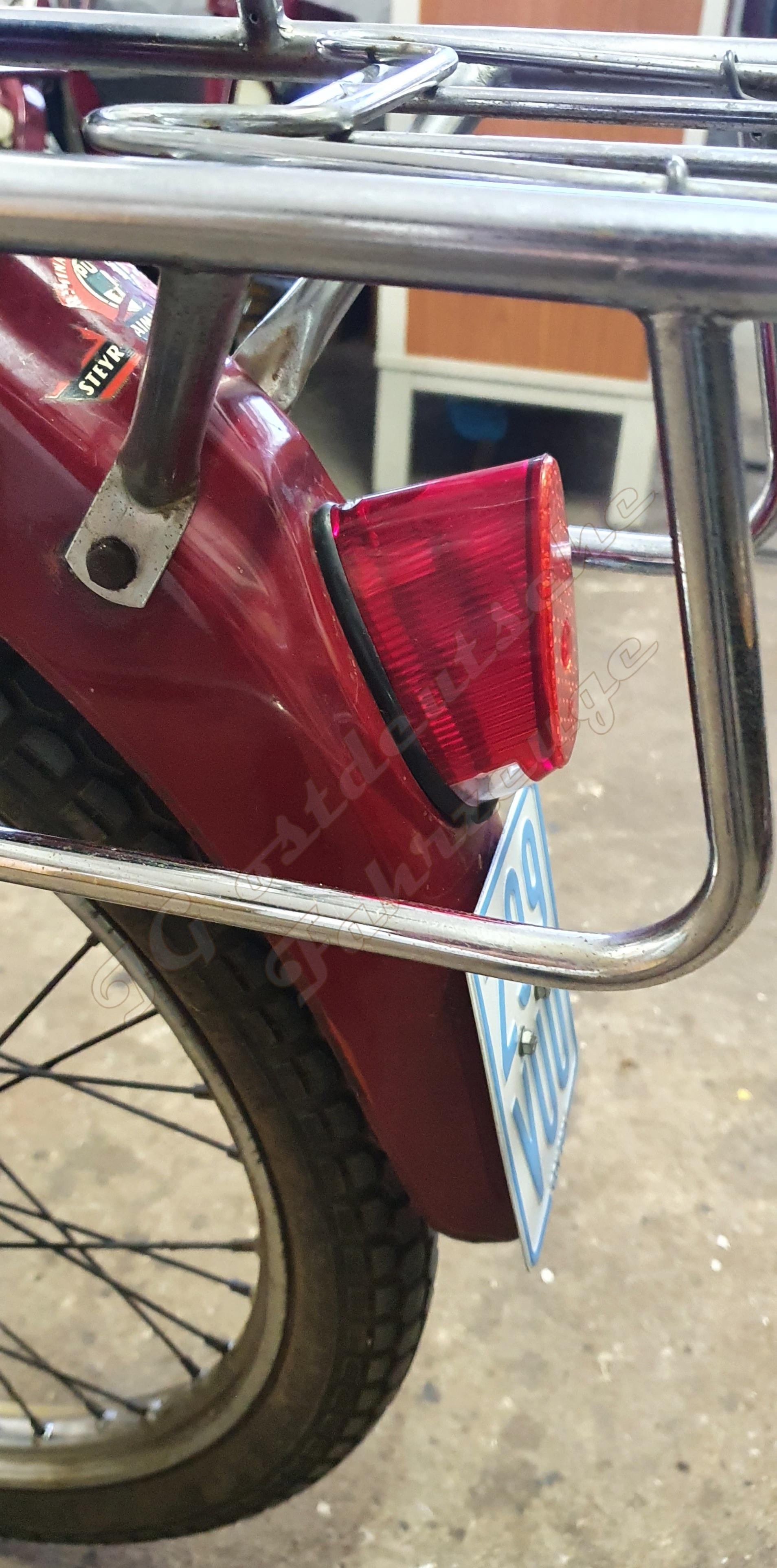

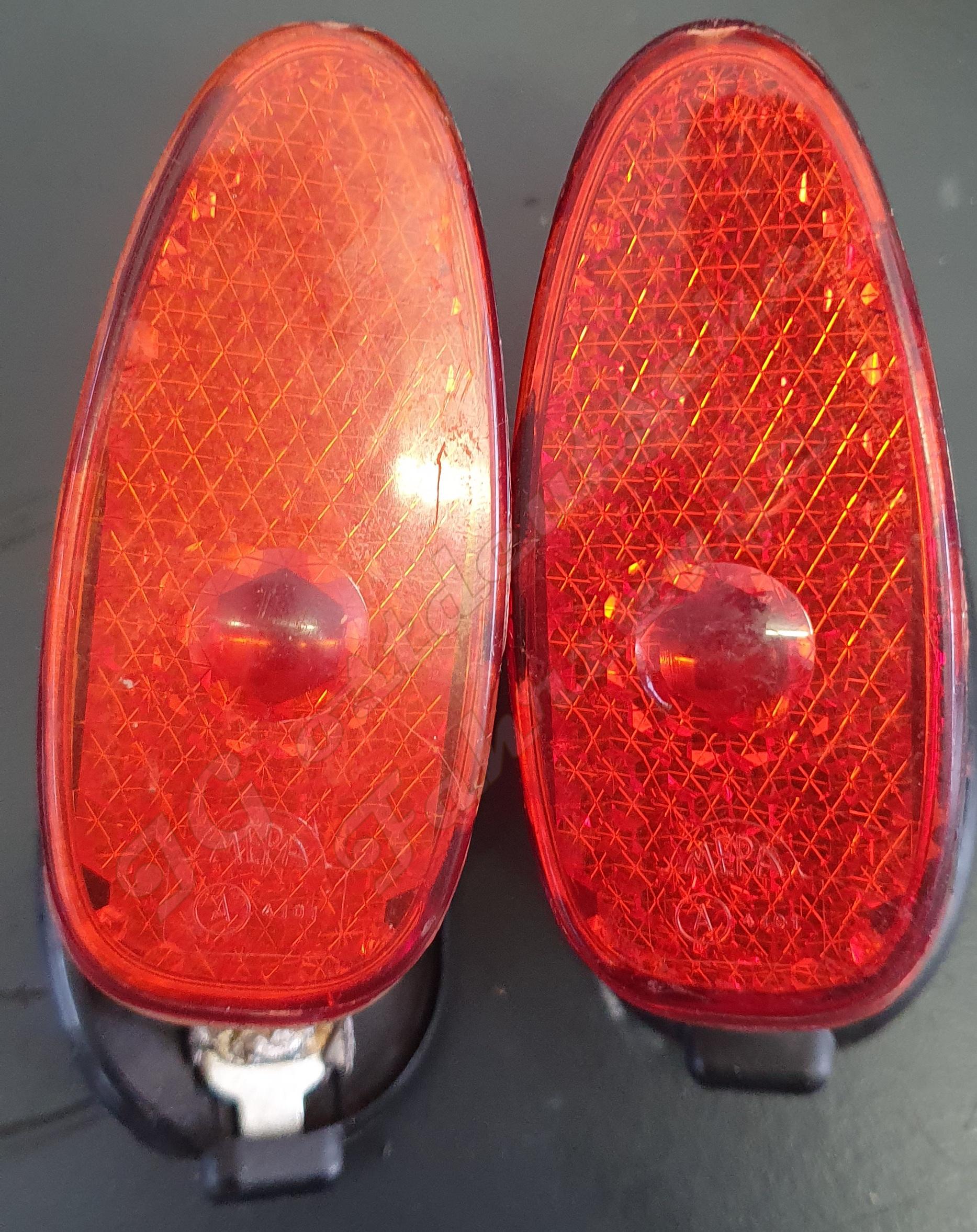

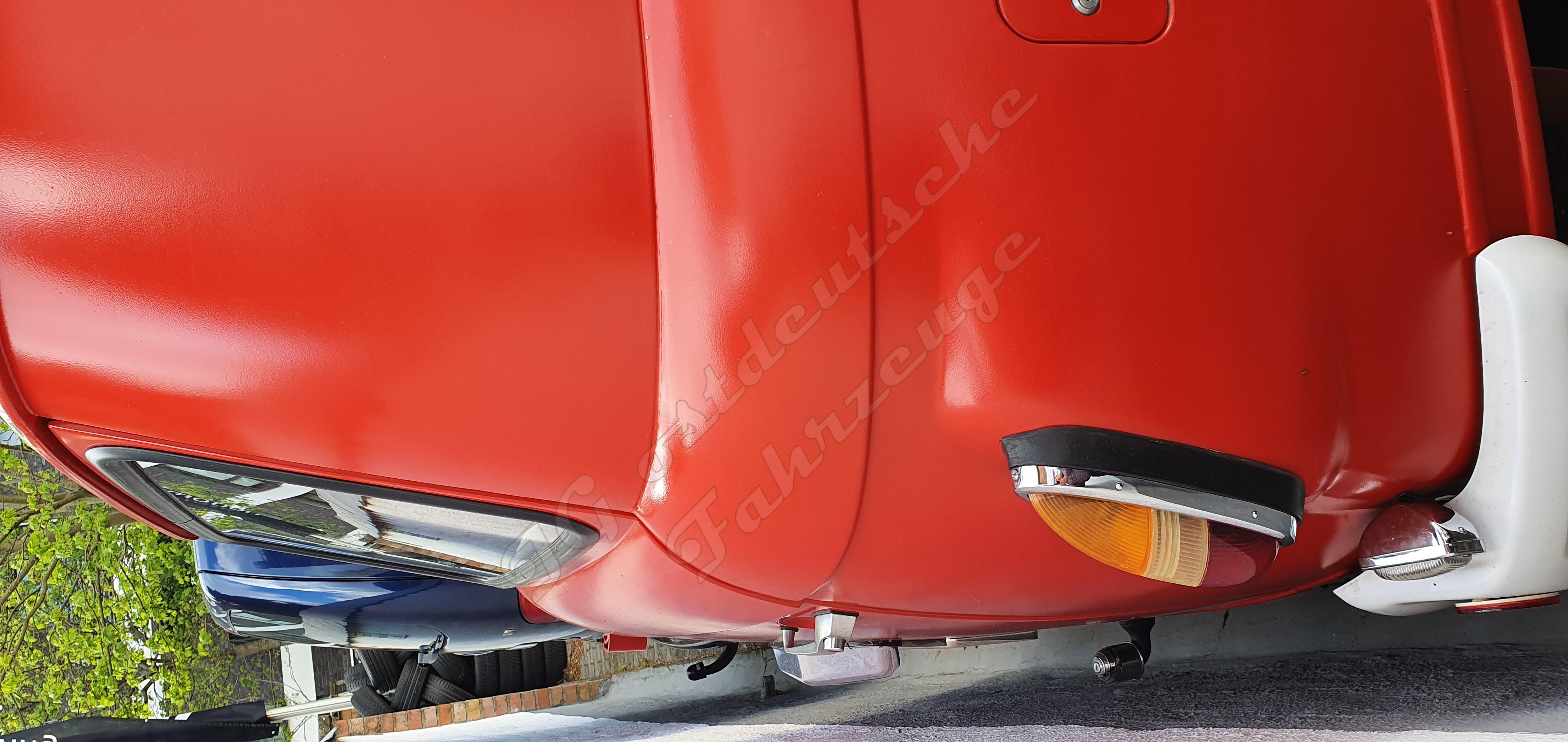

Das MEPA 4101 Rücklicht ist nun direkt aus Österreich bei mir angekommen. Es sieht total heiß aus, lasst sich aber echt kompliziert montieren. Ich schätze, das ist der Grund, warum die so selten sind. Die gehen einfach beim Glühlampenwechsel kaputt. Es lässt sich nur ordentlich montieren, wenn ich den Sockel vom Schutzblech löse und erst nach Montage der Kappe festziehe.
Das neue MEPA 4101
Das neue MEPA 4101
Alt und neu
Alt und neu
Alt und neu
Alt und neu
Also wirklich ganz toll!
Dem nachfolgenden Menschen brennt es ein Loch in die Netzhaut ;)
Heiße Kiste!
Heiße Kiste!
Lecker
Lecker
Sehr einladend!
Sehr einladend!

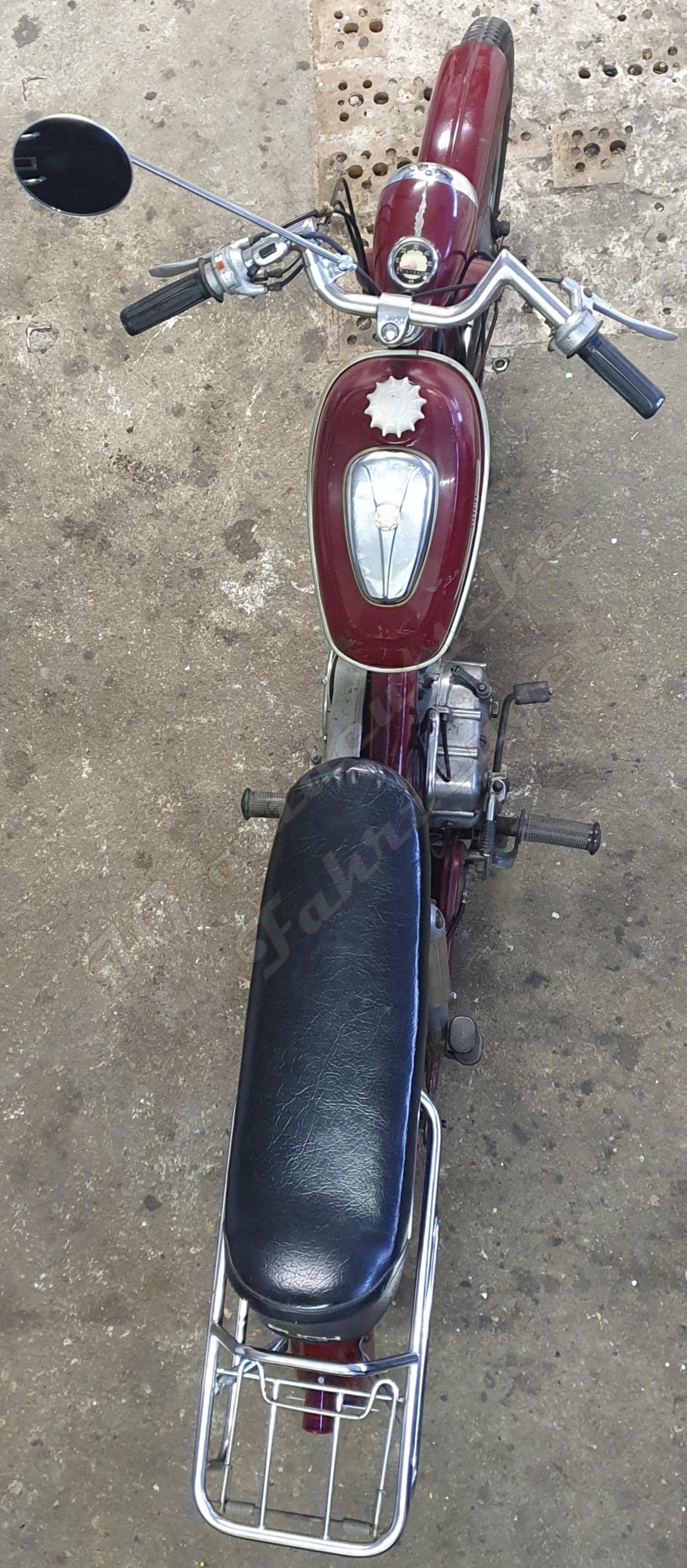

Jetzt ist die flotte Mopete wieder optisch auf der Höhe. Dein Einsatz zeichnet dich aus!

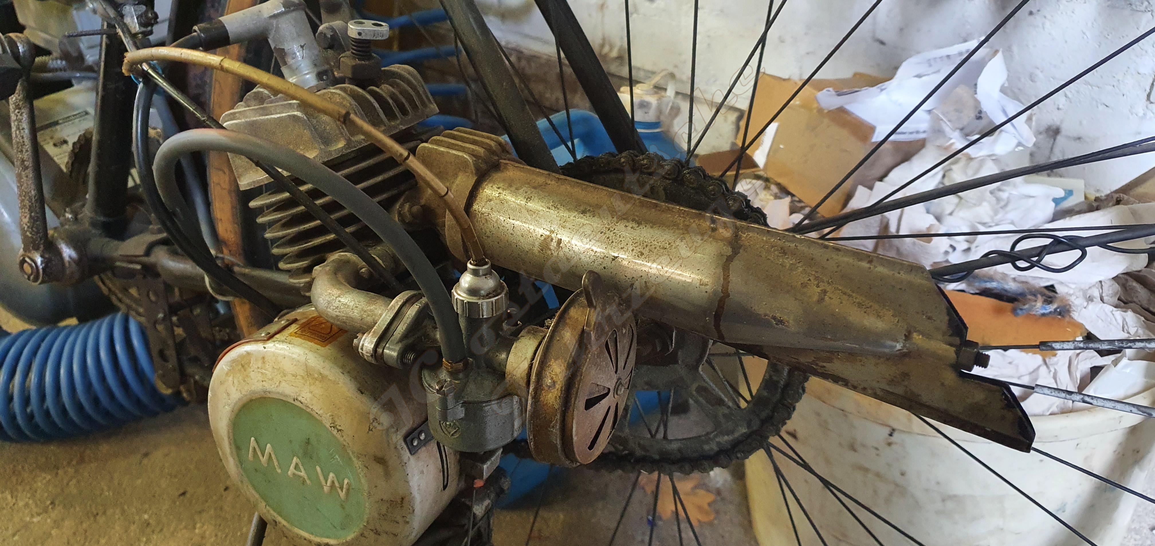

Ich bin mit dem Maff in ein ordentliches Gewitter gekommen. Jetzt ist er wieder schön sauber!

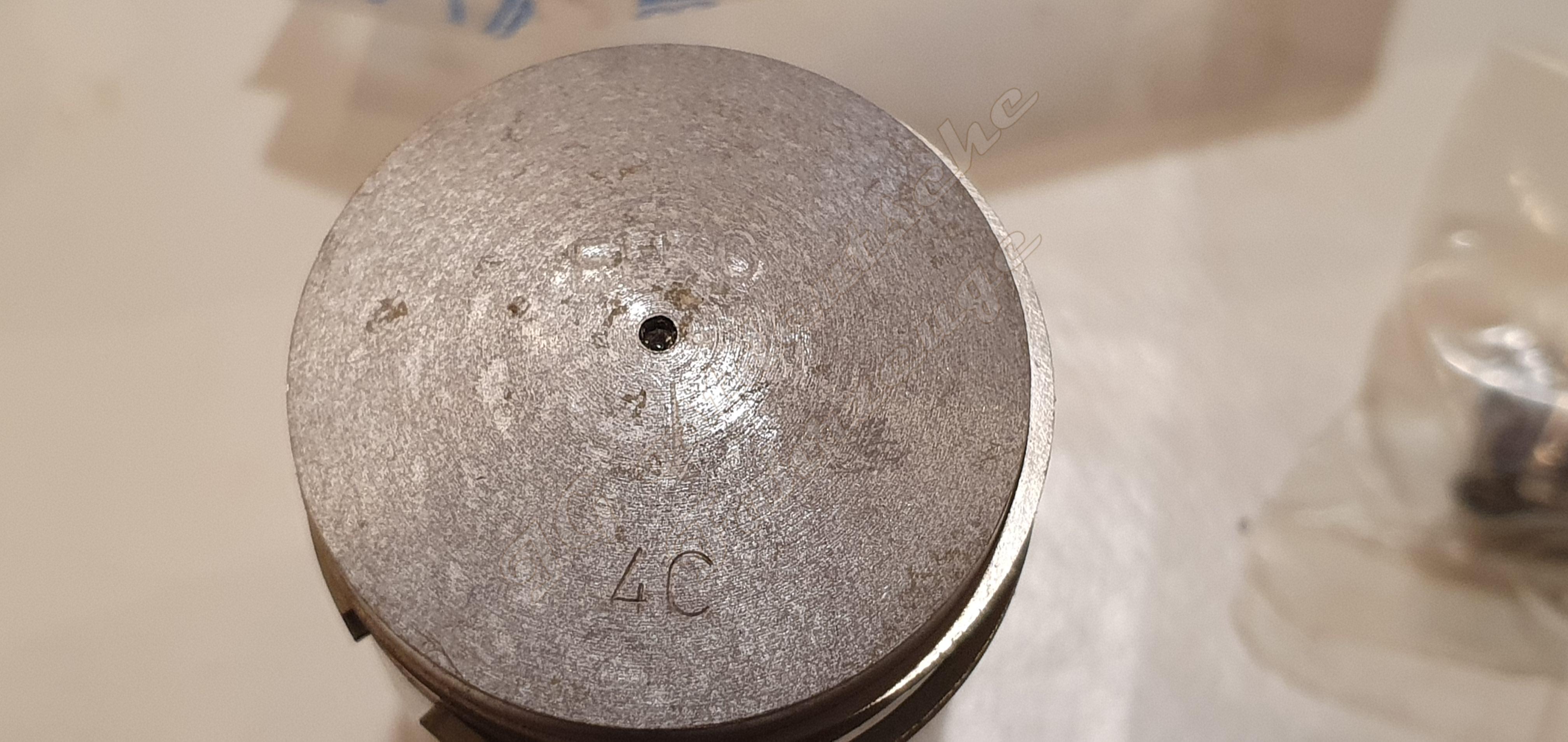

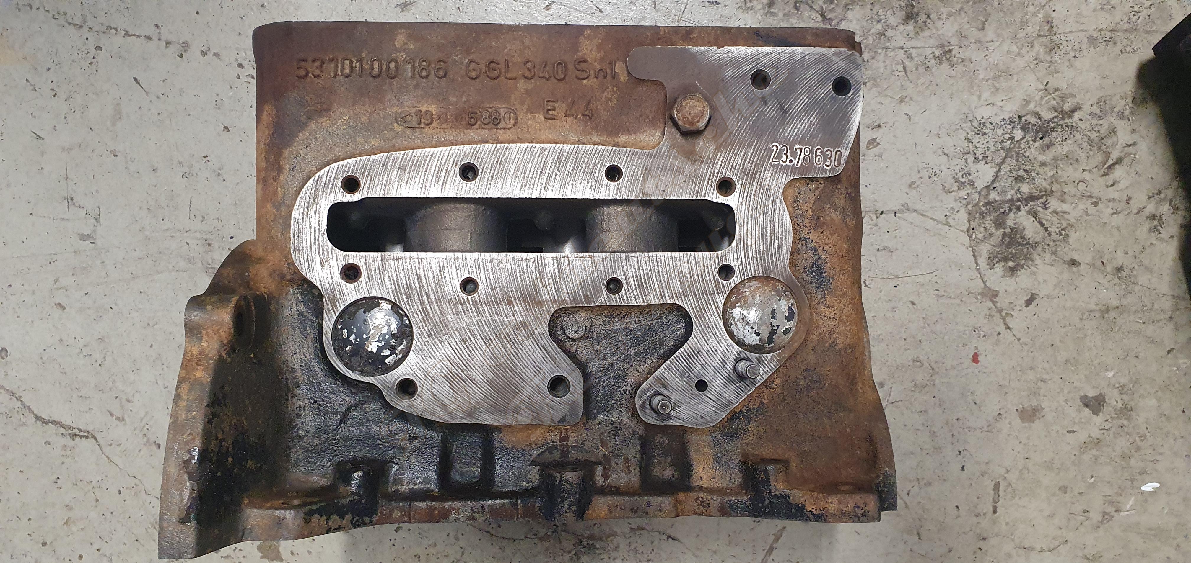

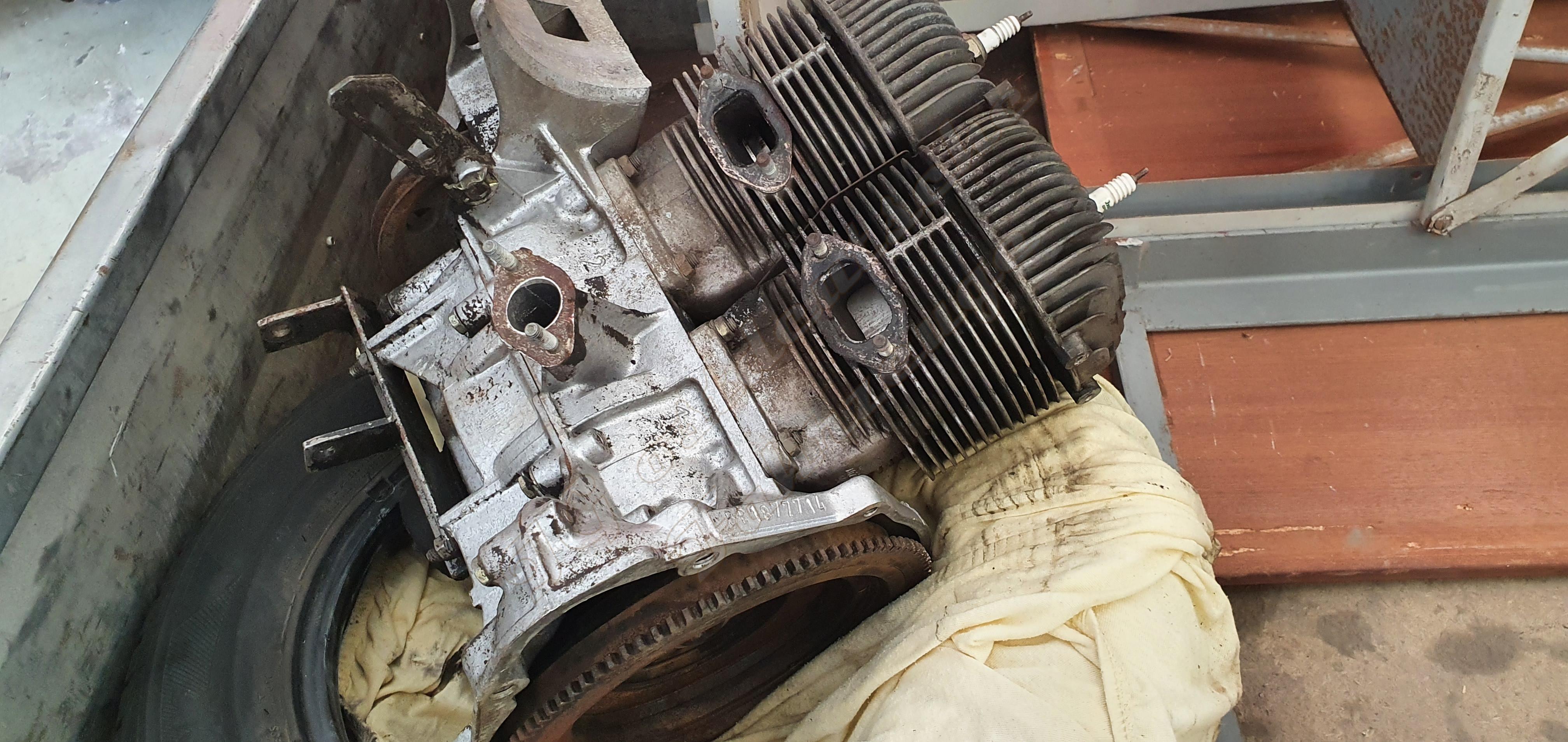

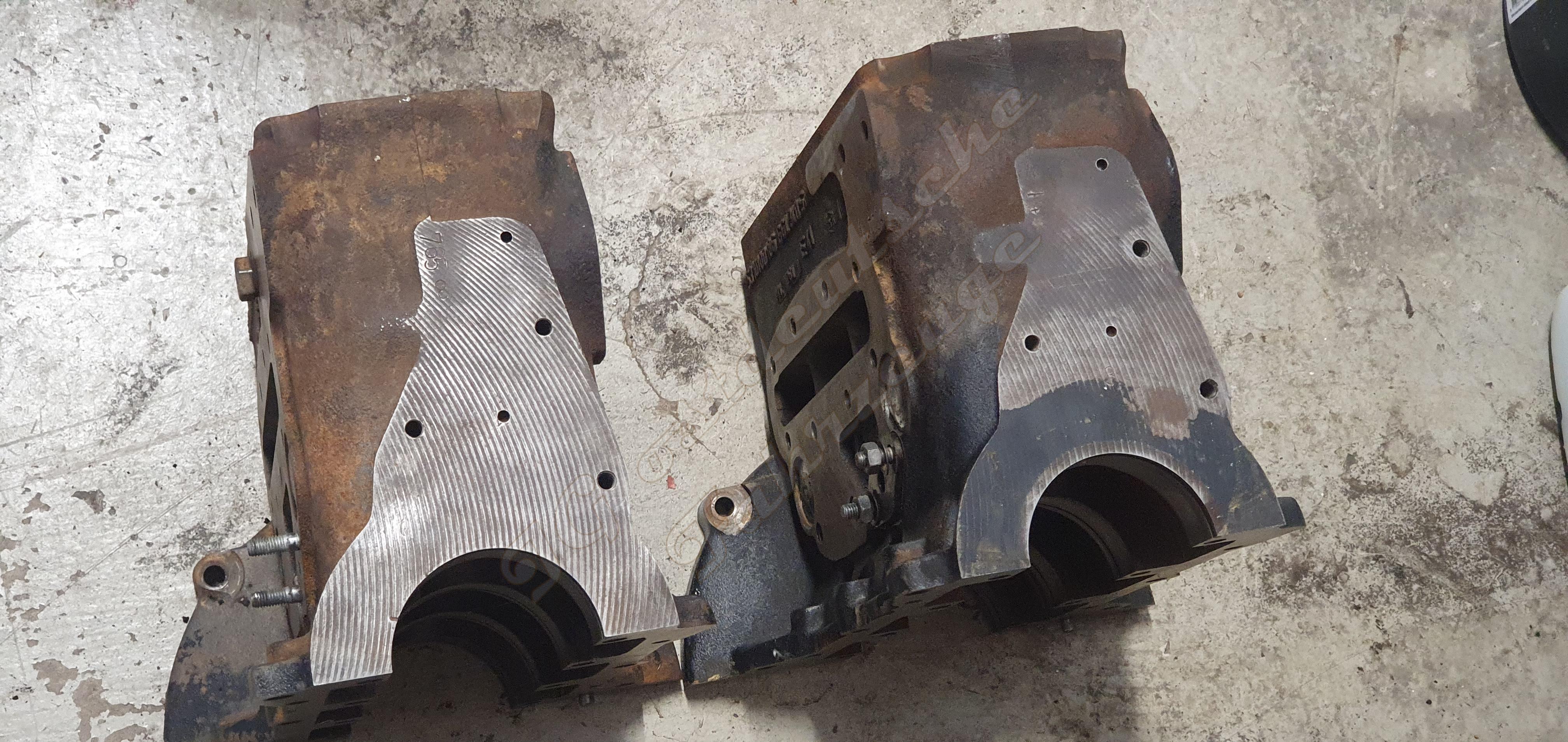

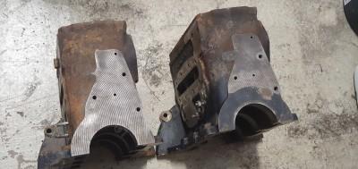

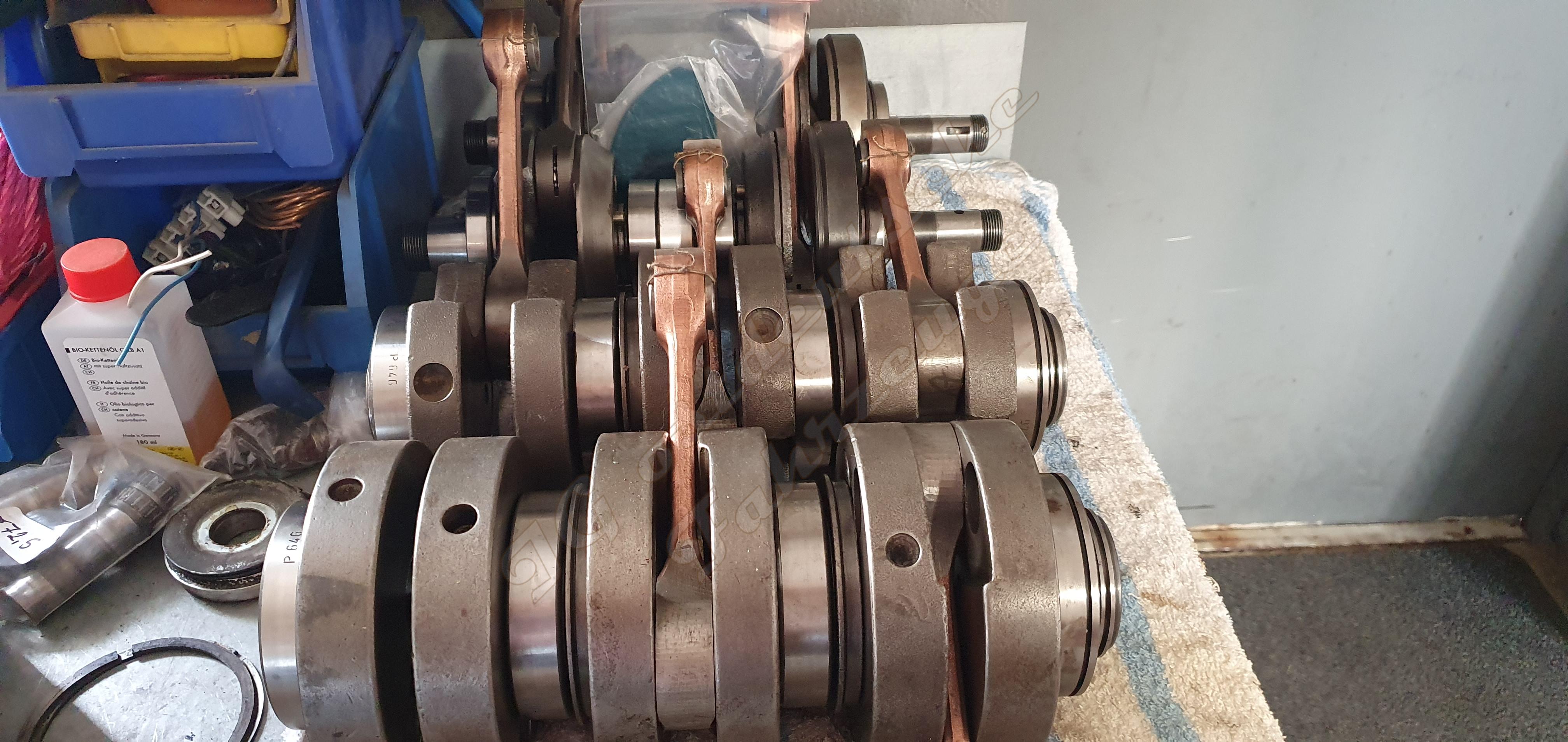

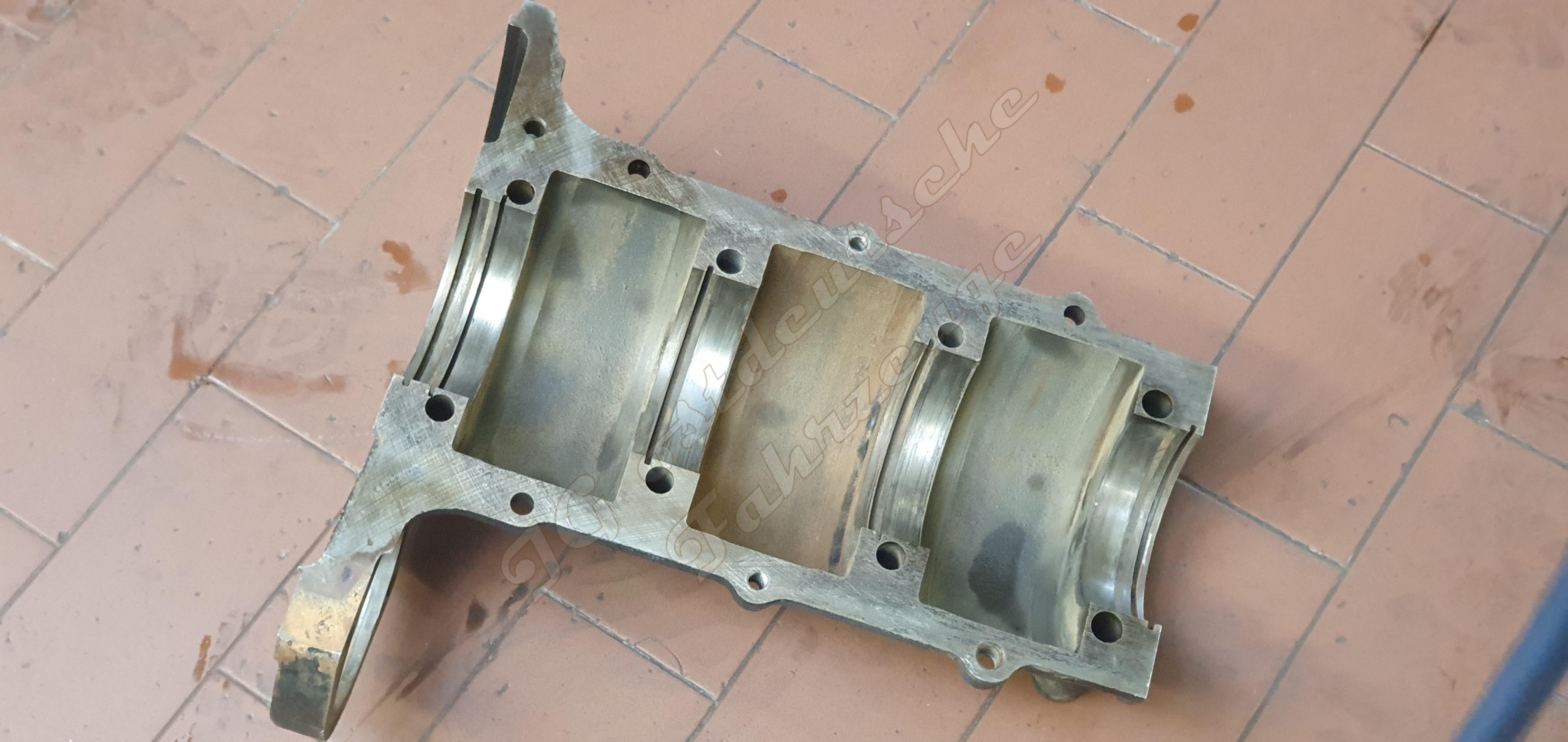

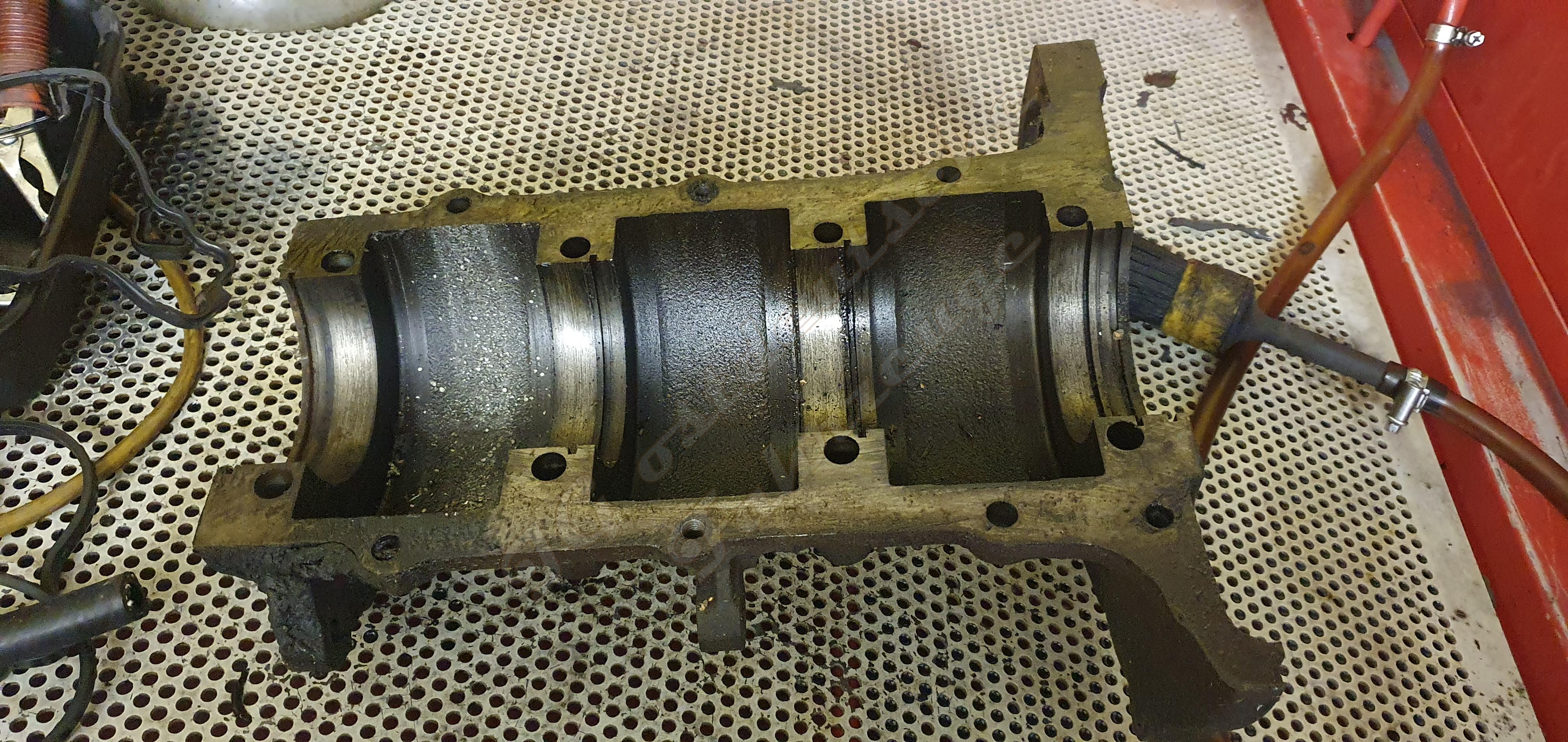

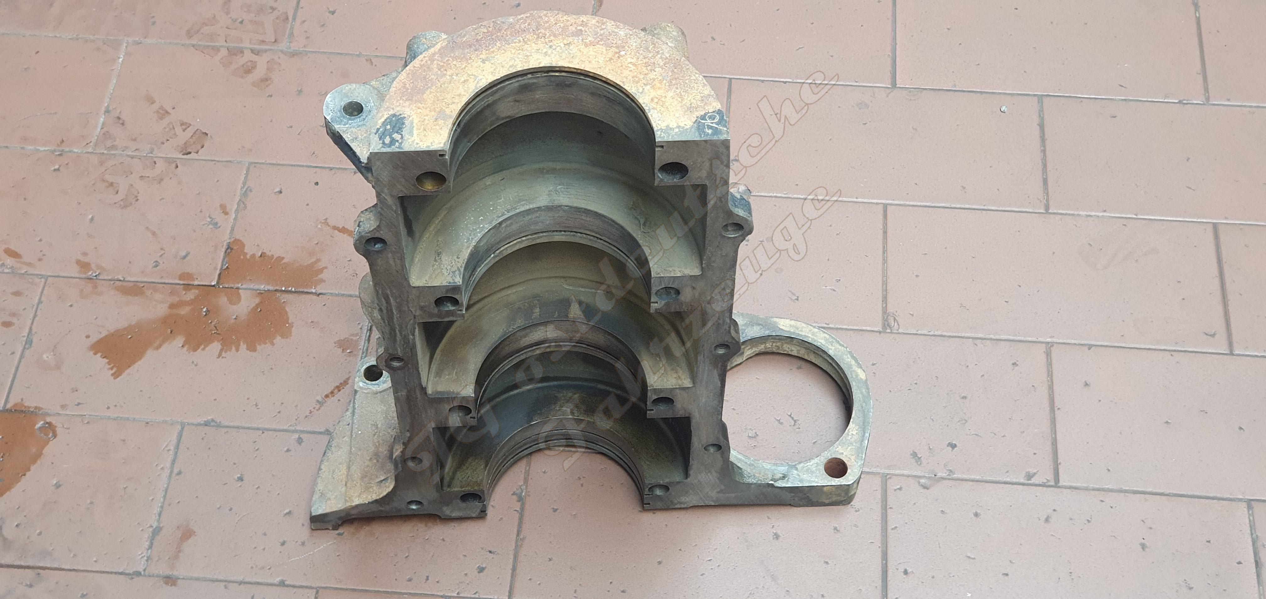

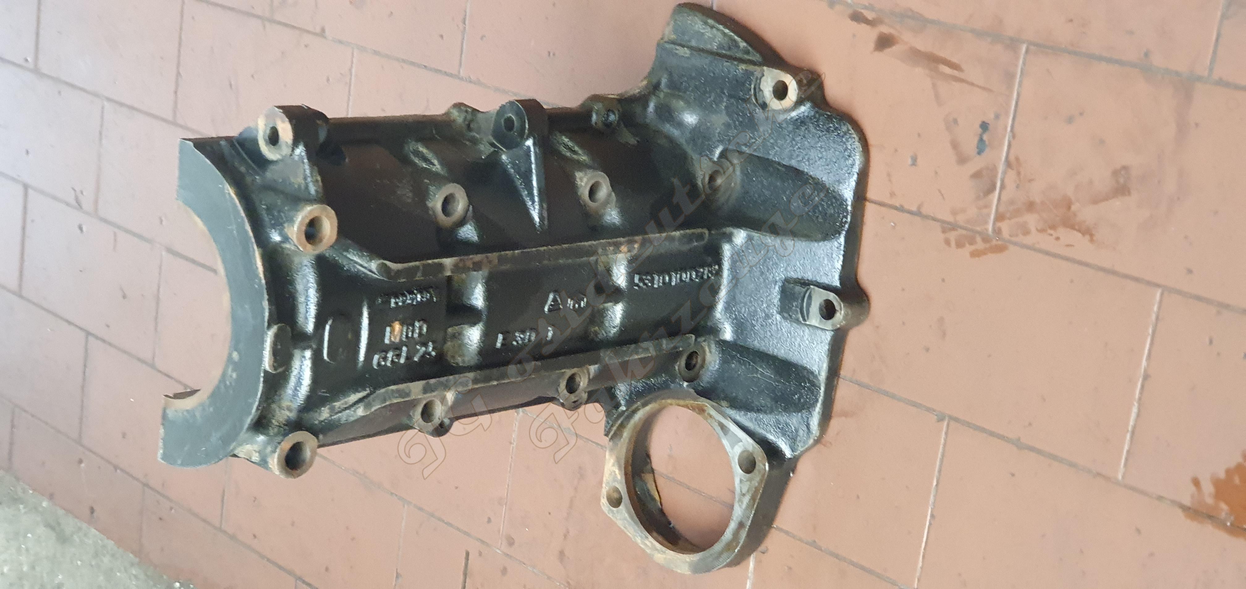

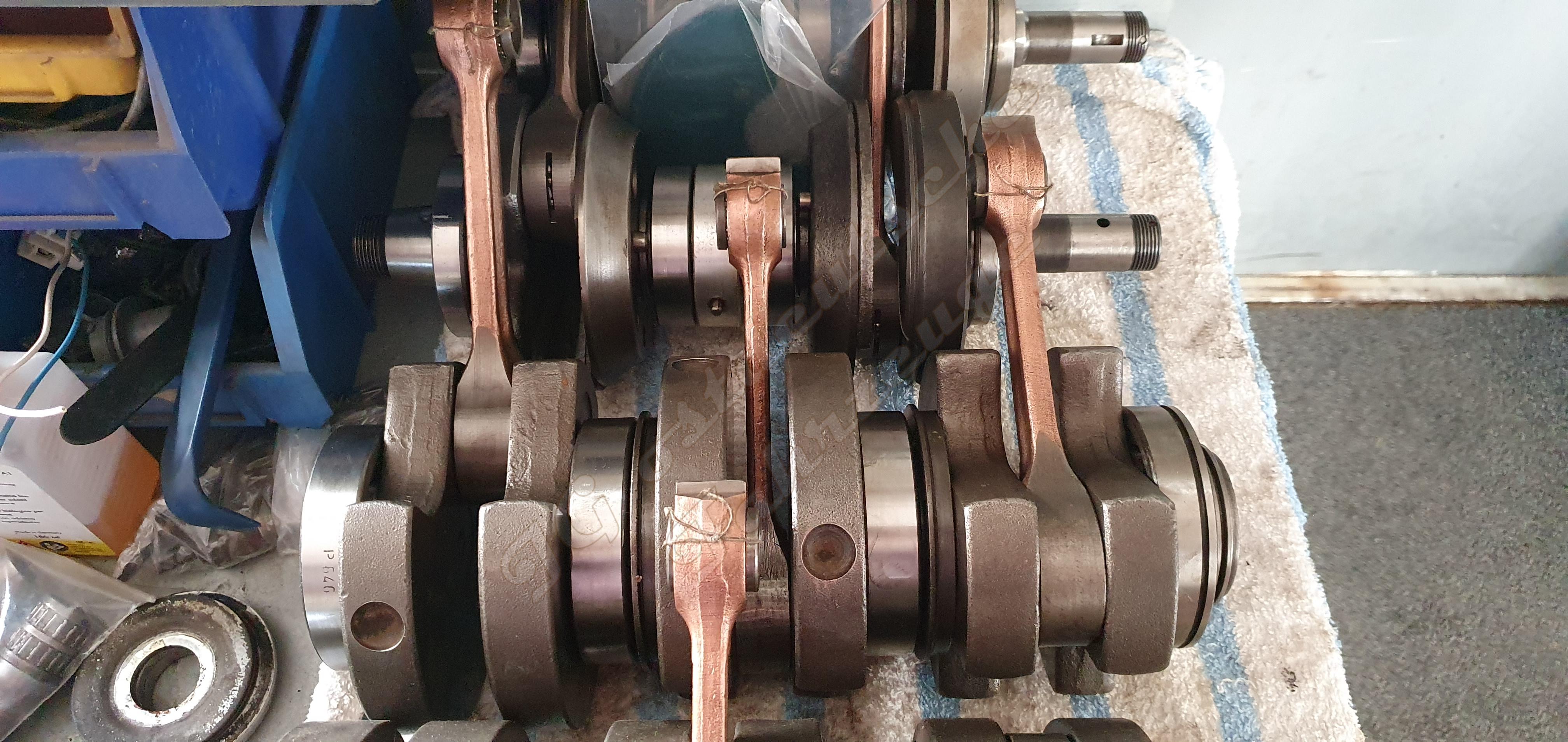

Endlich habe ich eine Kurbelwelle für den 353. Ich werde nun einen Motor überholen und den, der jetzt noch drin ist, so lange fahren, bis er mir zu laut ist. Derzeit läuft er aber richtig gut!

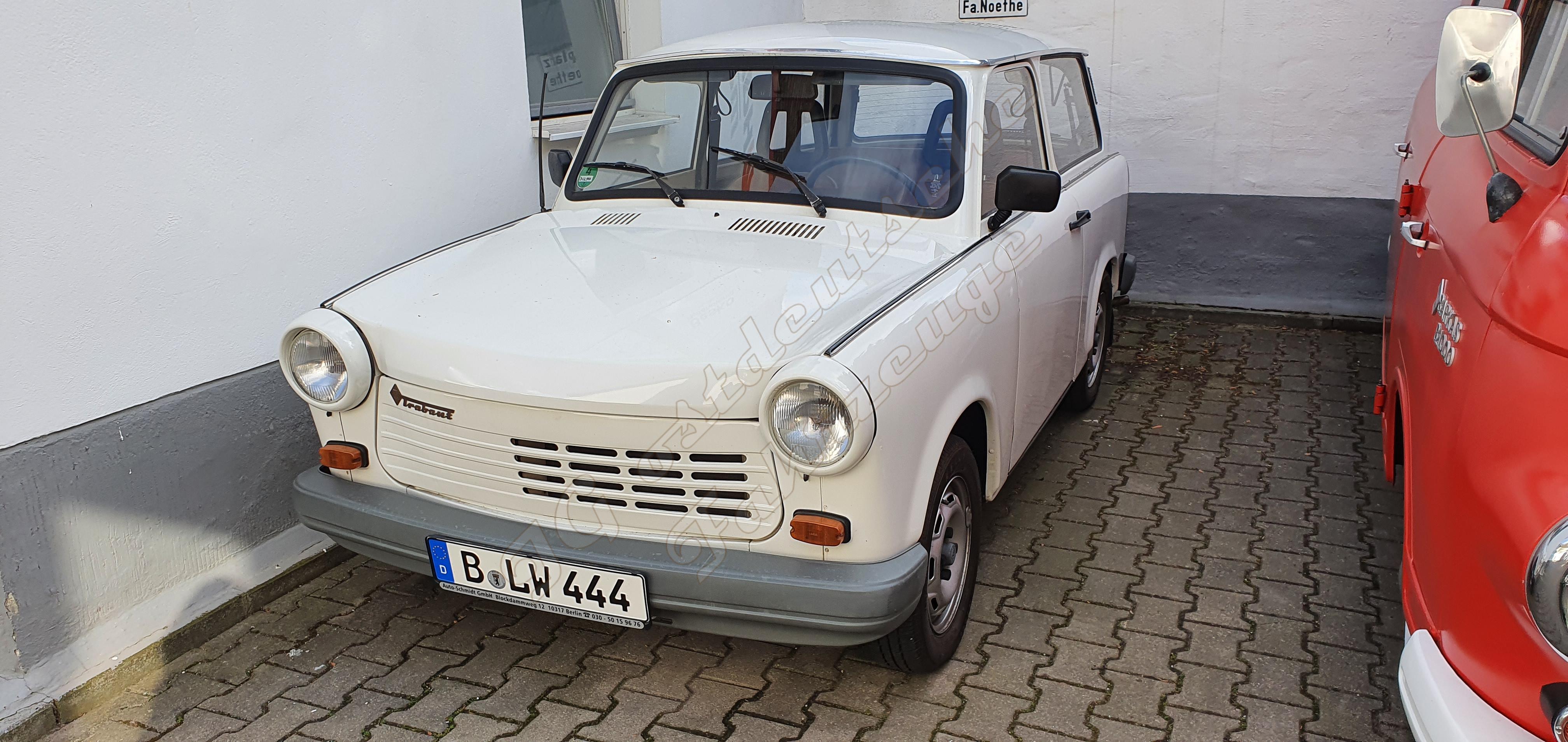

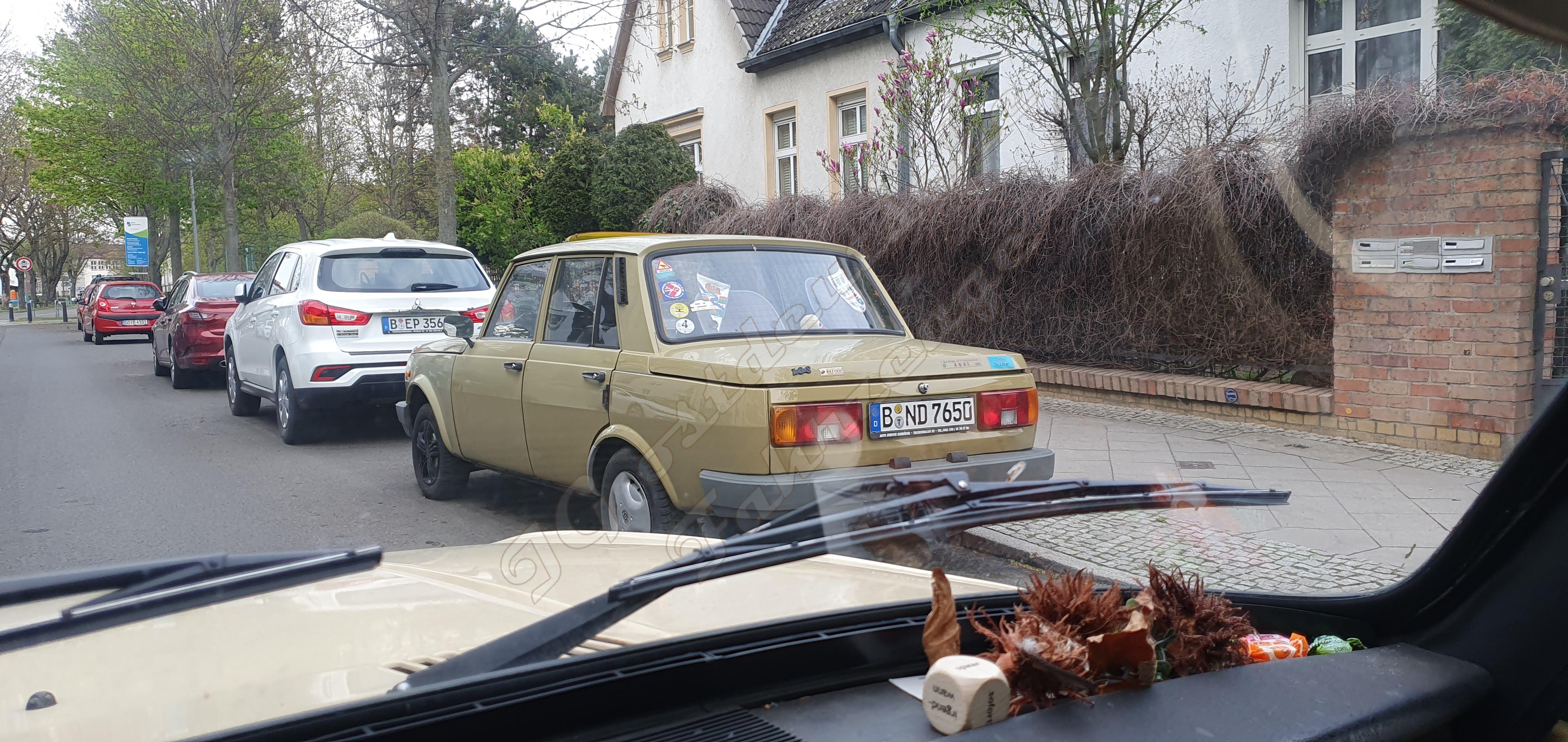

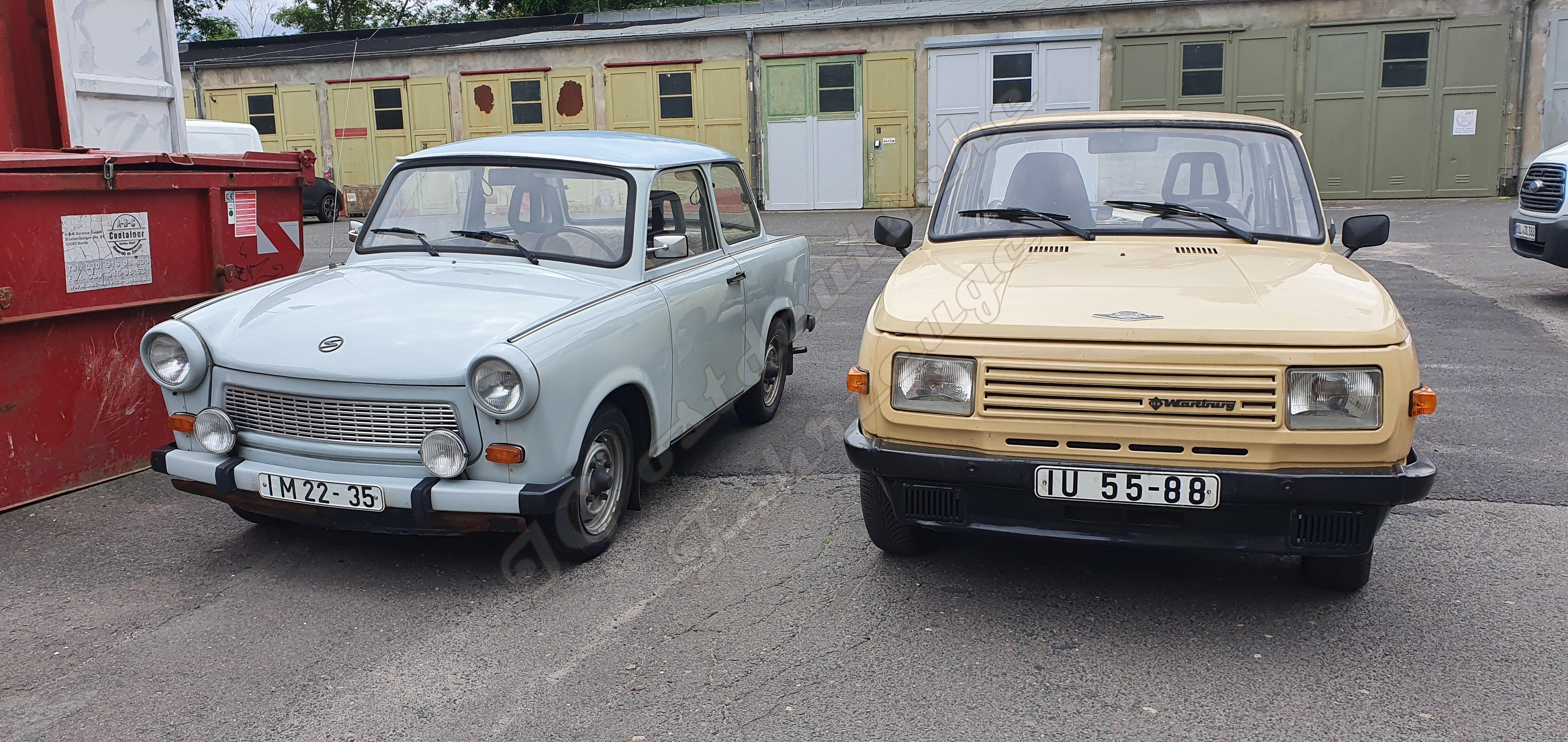

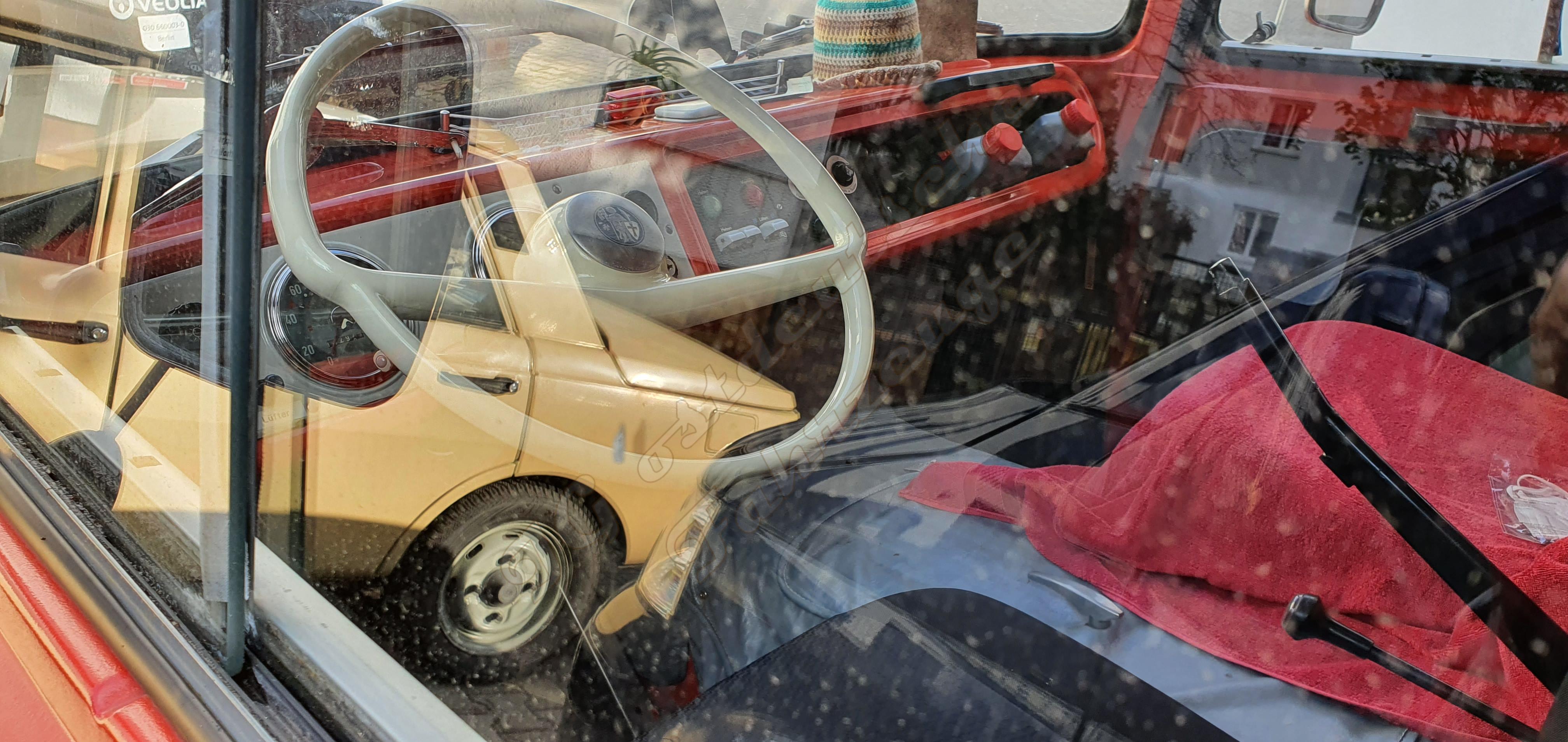

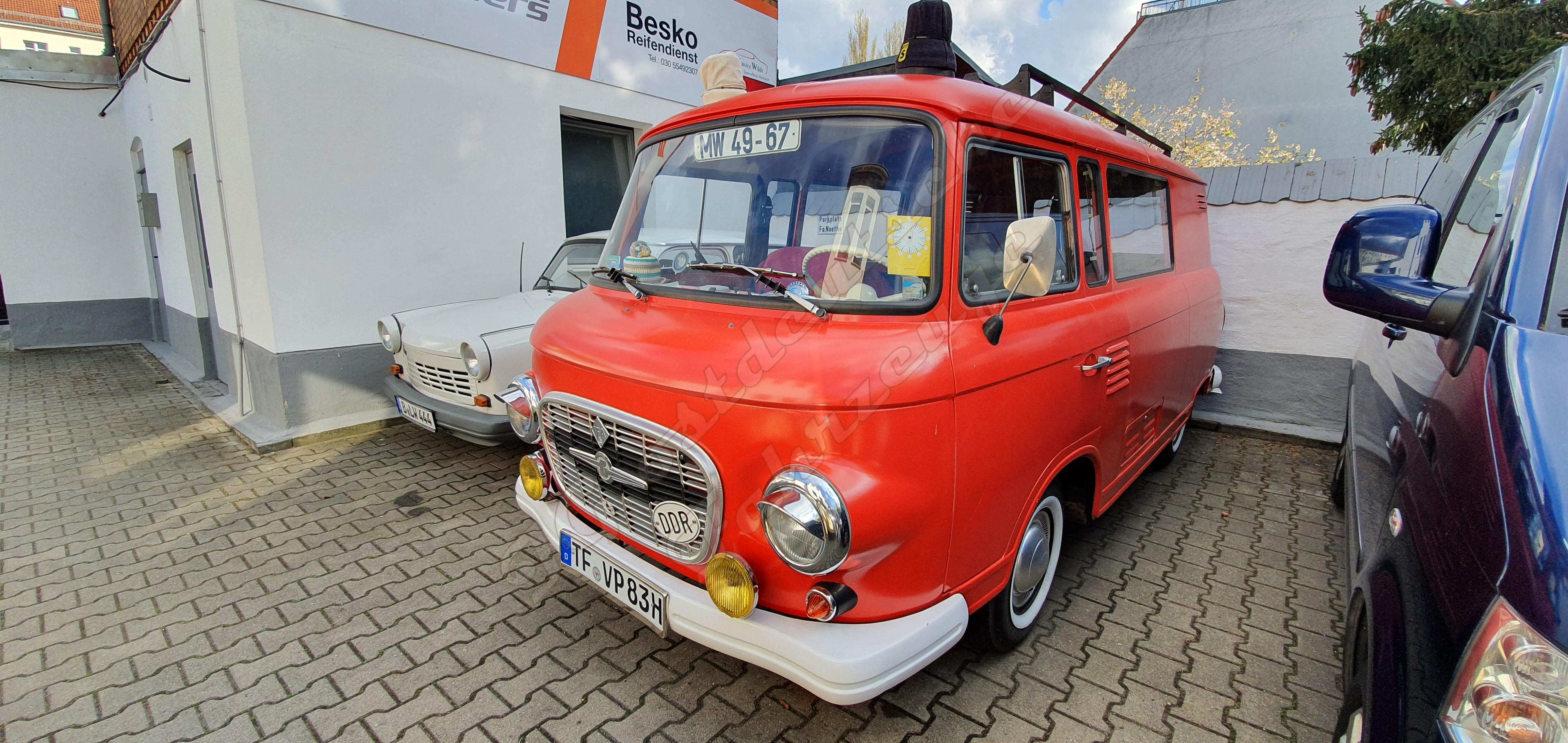

Dann habe ich noch ein paar schöne Fahrzeuge gesehen.

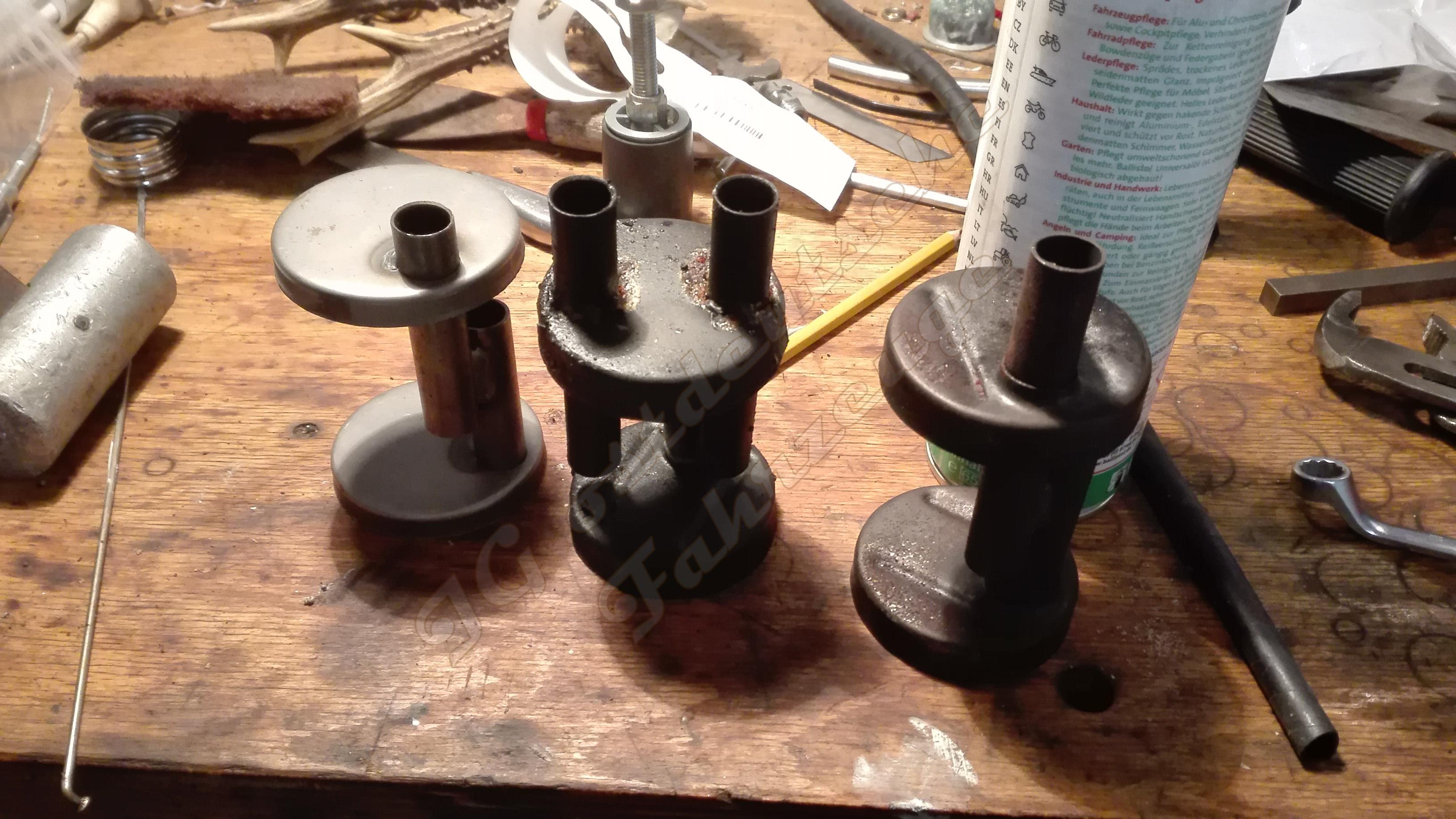

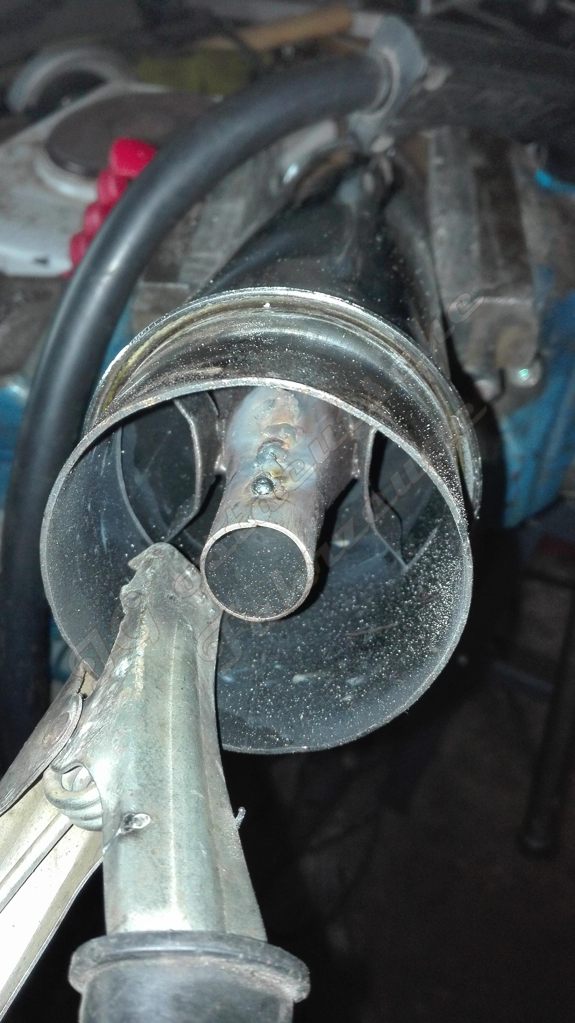

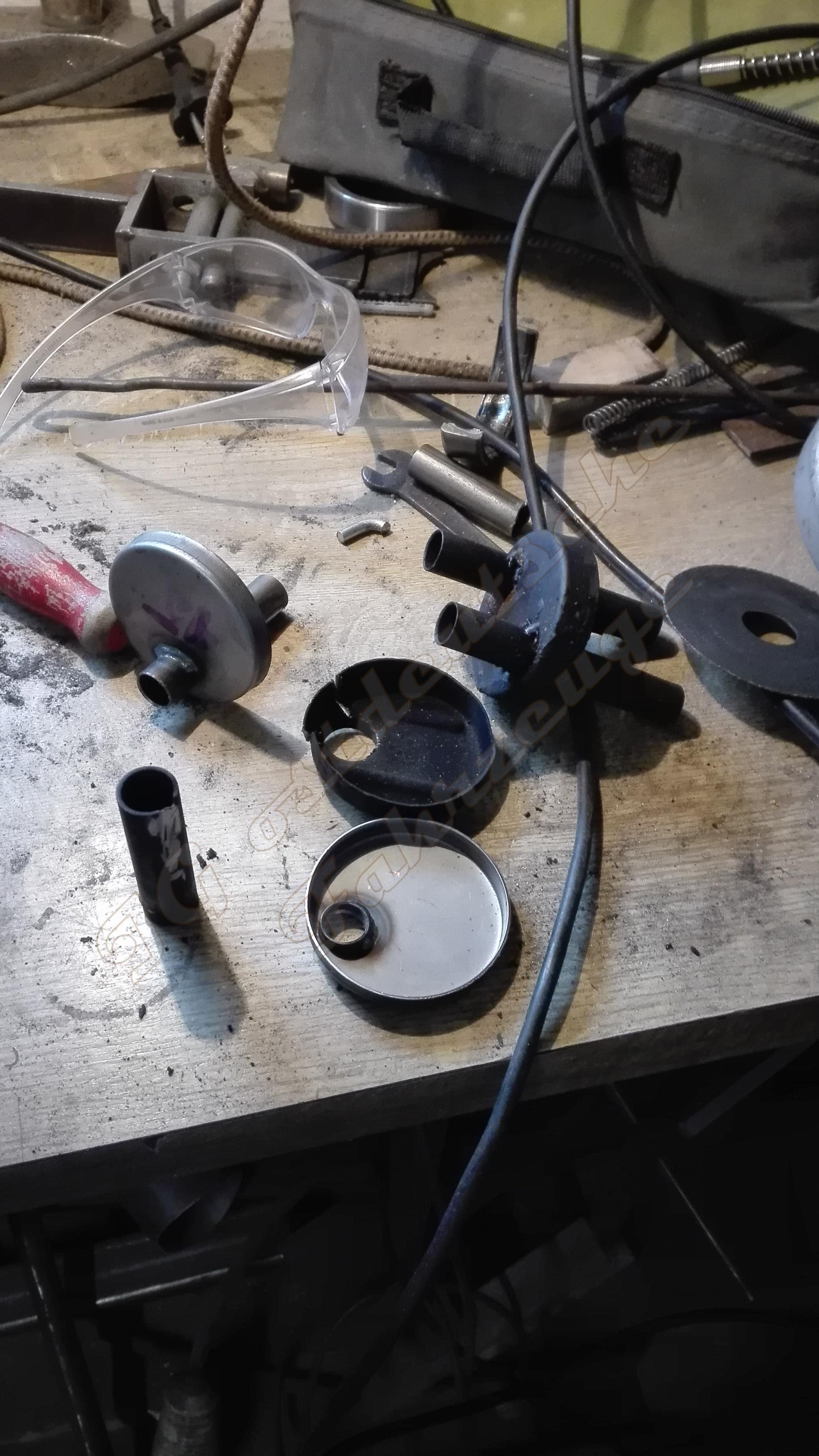

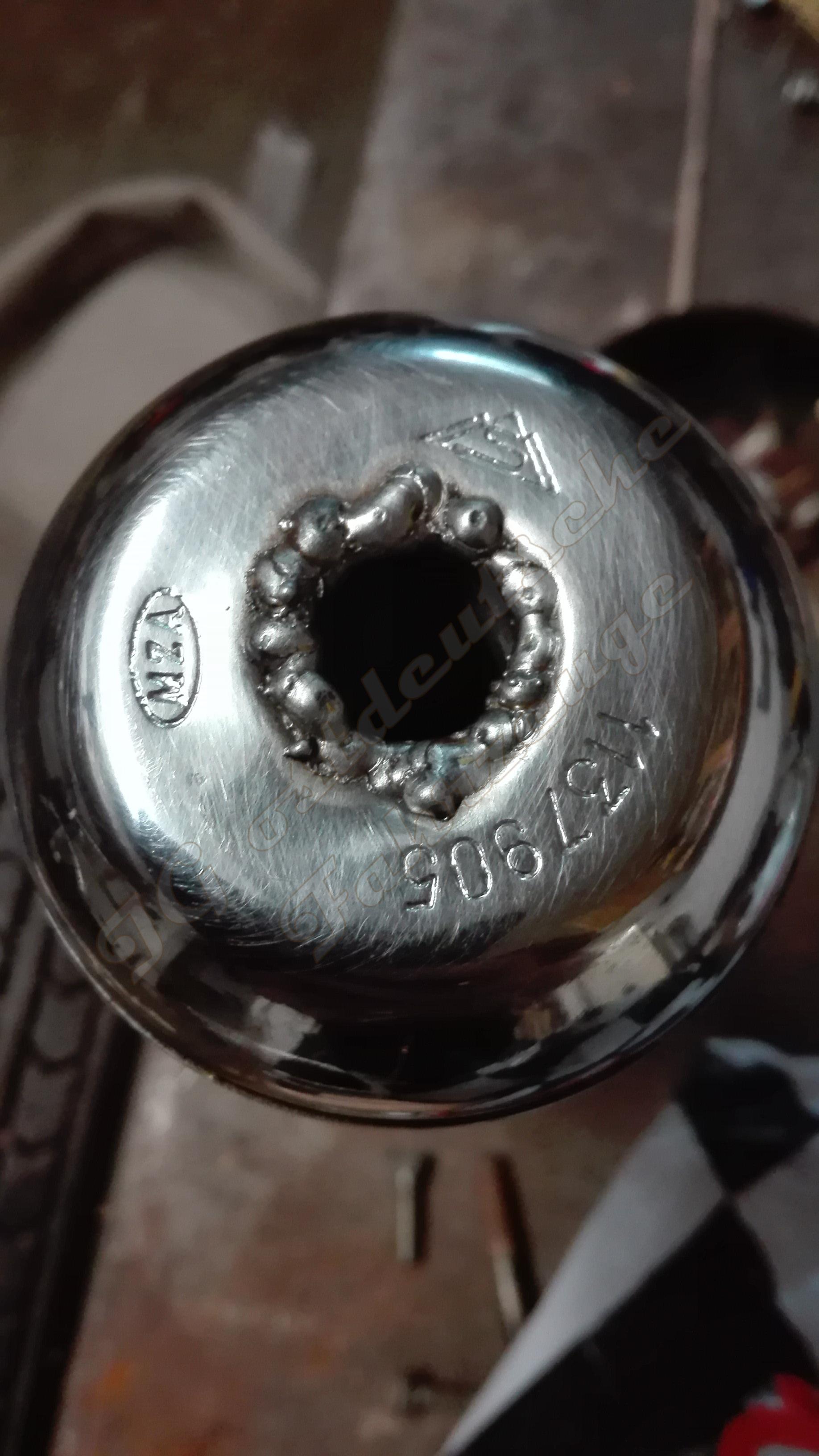

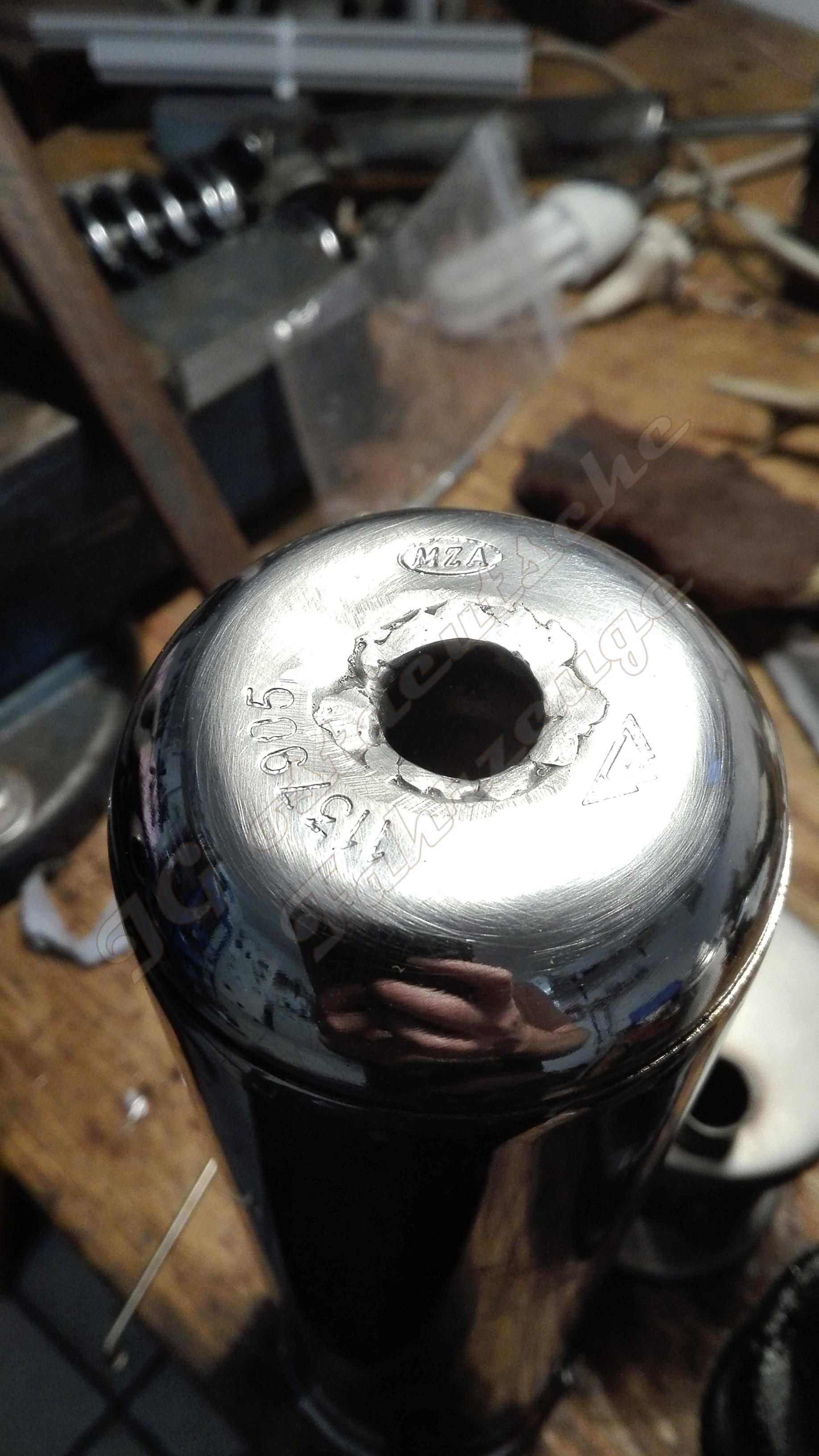

Ich ärgere mich gerade über die Toleranzen von Nachbaz Auspuffen und Schalldämpfern.
Ich hoffe mit Flex und Schweißgerät die Teile so in einen originalen Zustand versetzen zu können. Der Kegel ist bei den Nachbauten nicht geschlossen und hat einen ca 3 mm breiten Spalt.
Auch die Endtüten haben Mängel.
Entweder haben die Rohre einen Durchmesser von 18 mm (original 16) oder sind viel zu kurz.
Daher musste ich hier auch etwas optimieren. Hier habe ich passendes Stück Gardinenstange eingeschweißt. Ich hoffe die Schweißnaht noch vollständig polieren zu können.

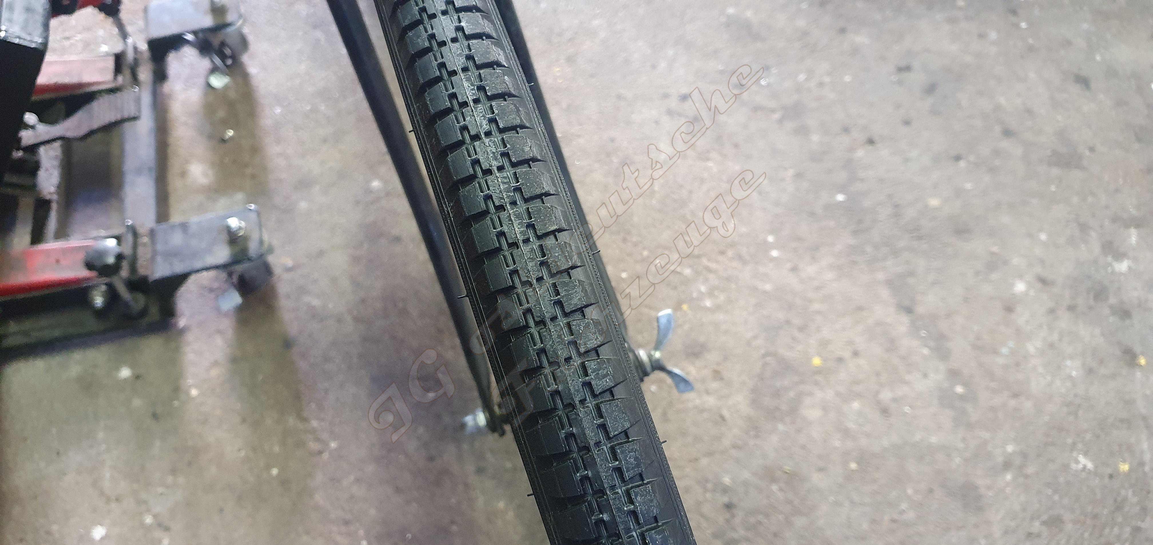

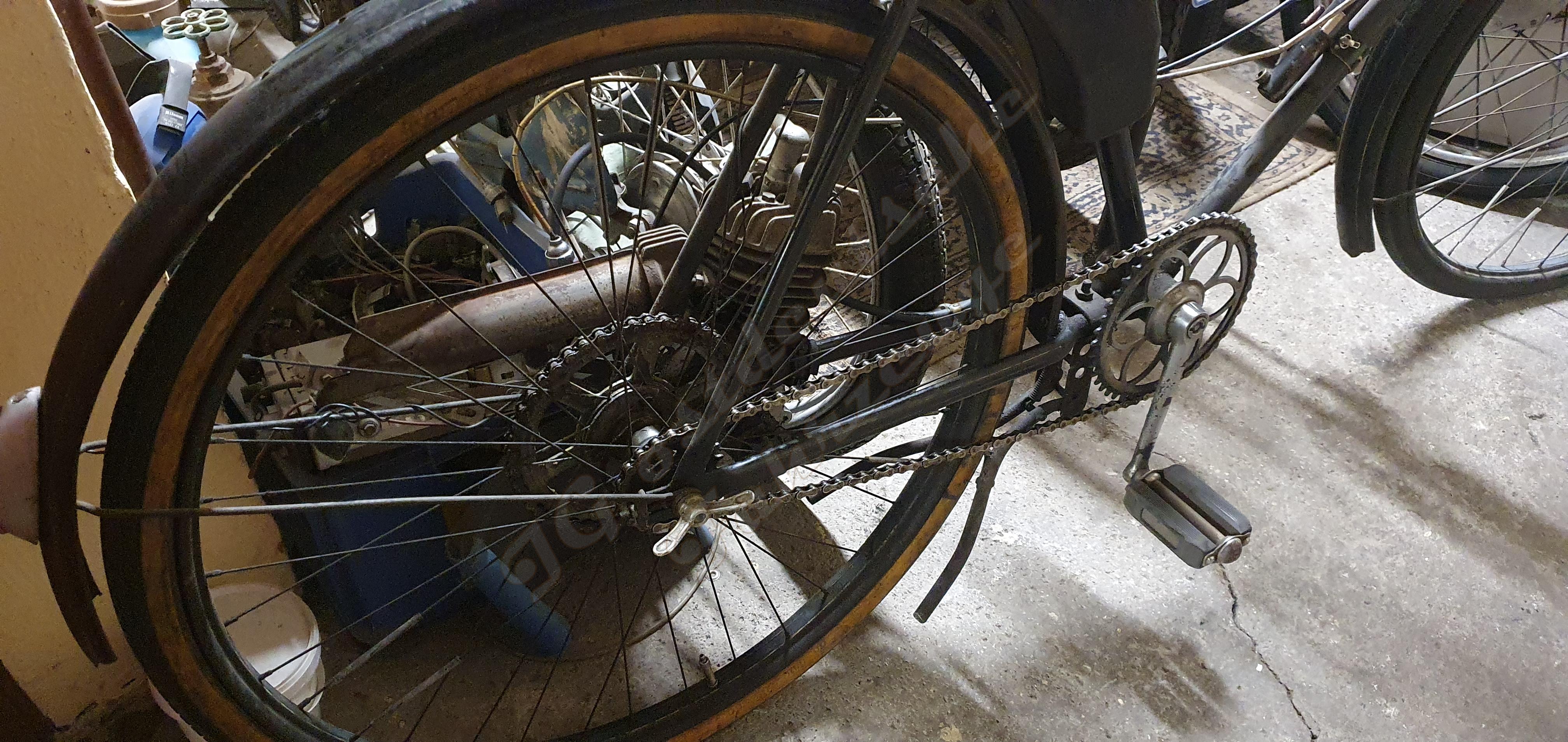

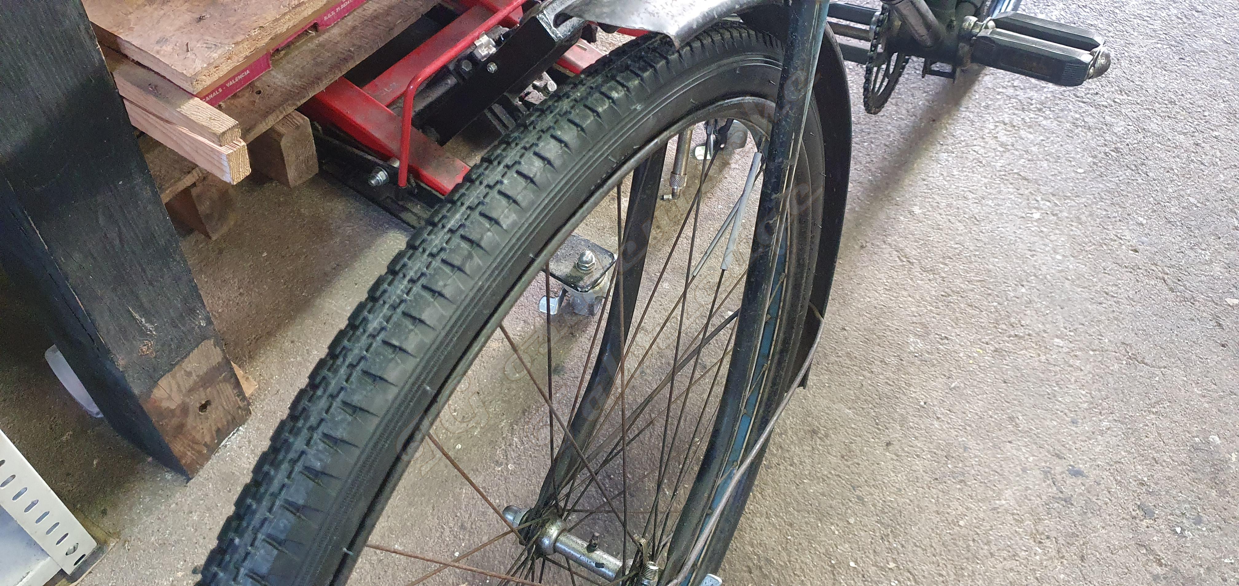

Gestern habe ich auf den "Maff" neue Reifen montiert. Ich finde, sie passen sehr gut.
Hallo
die sehen sehr schön aus vom Profil her .Darf man fragen was das für ein hersteller ist ?
mfg
Es steht kein Hersteller drauf.
https://www.ebay.de/itm/265117693453

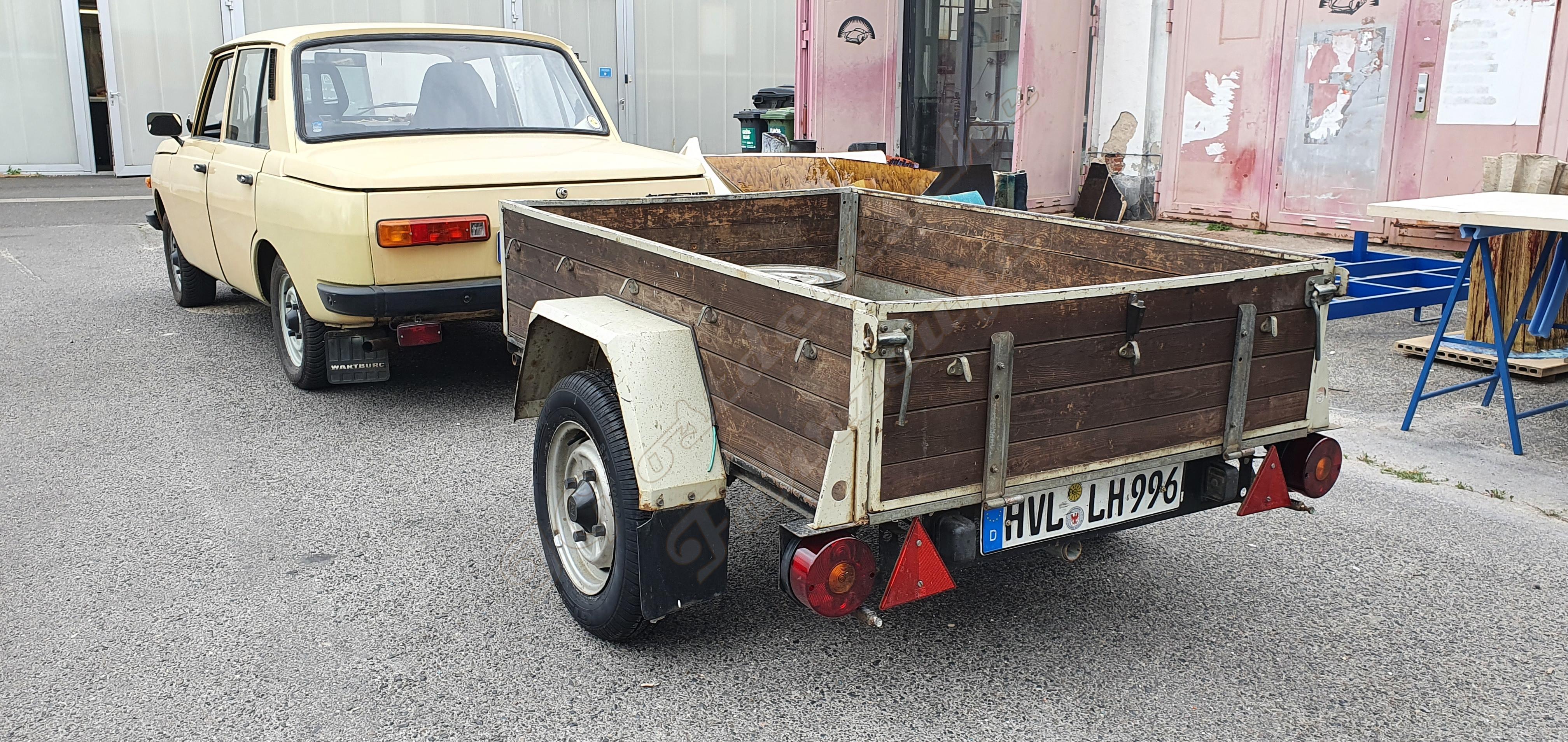

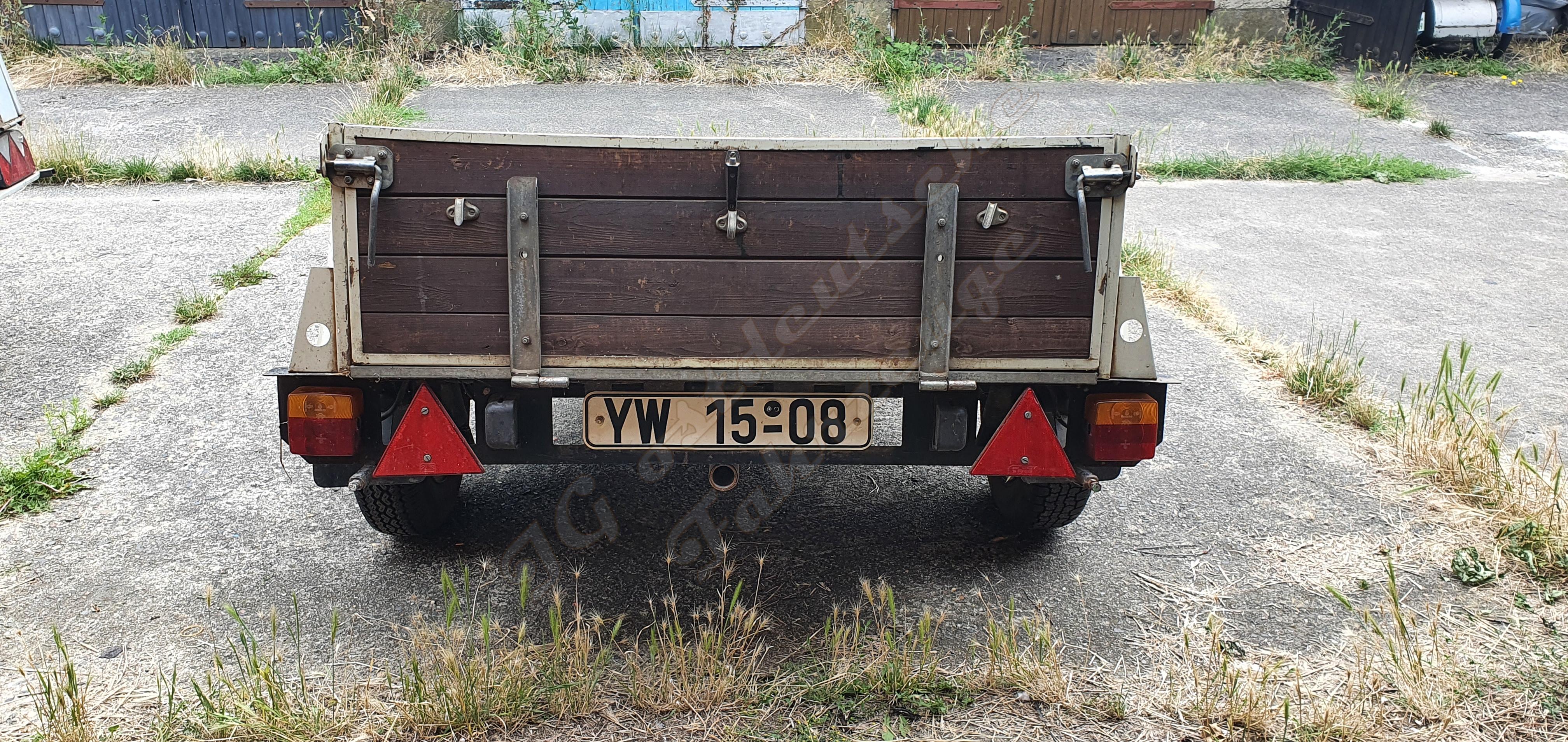

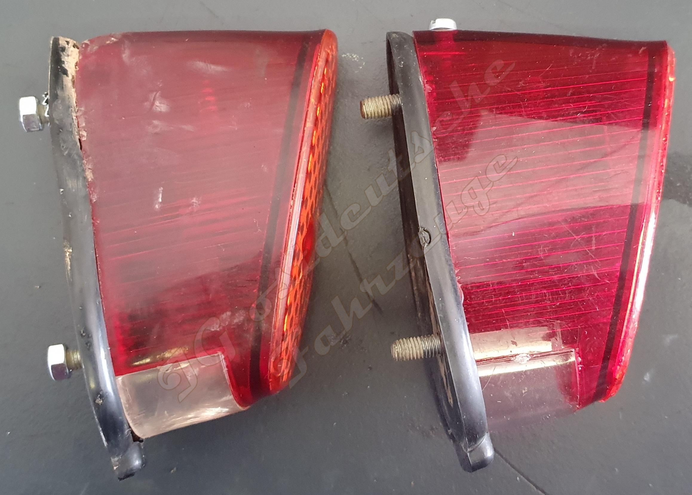

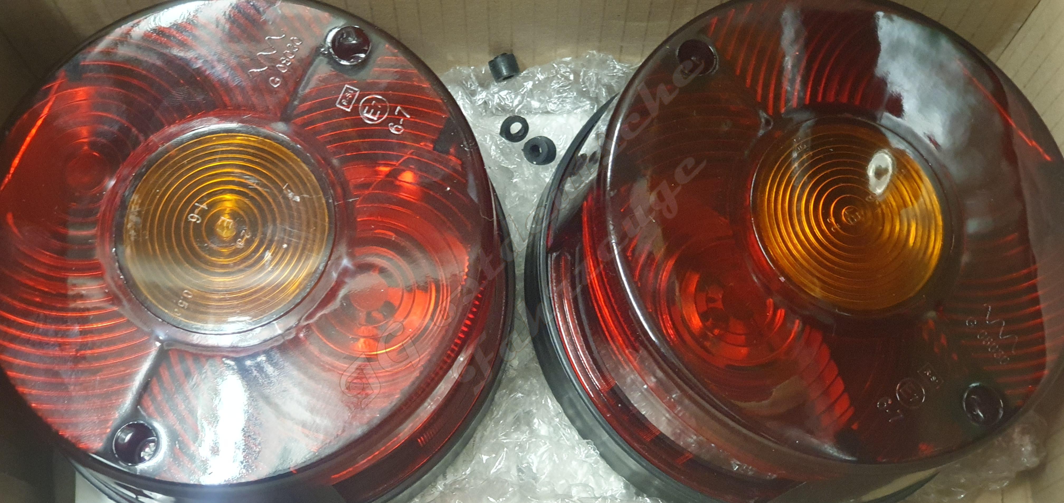

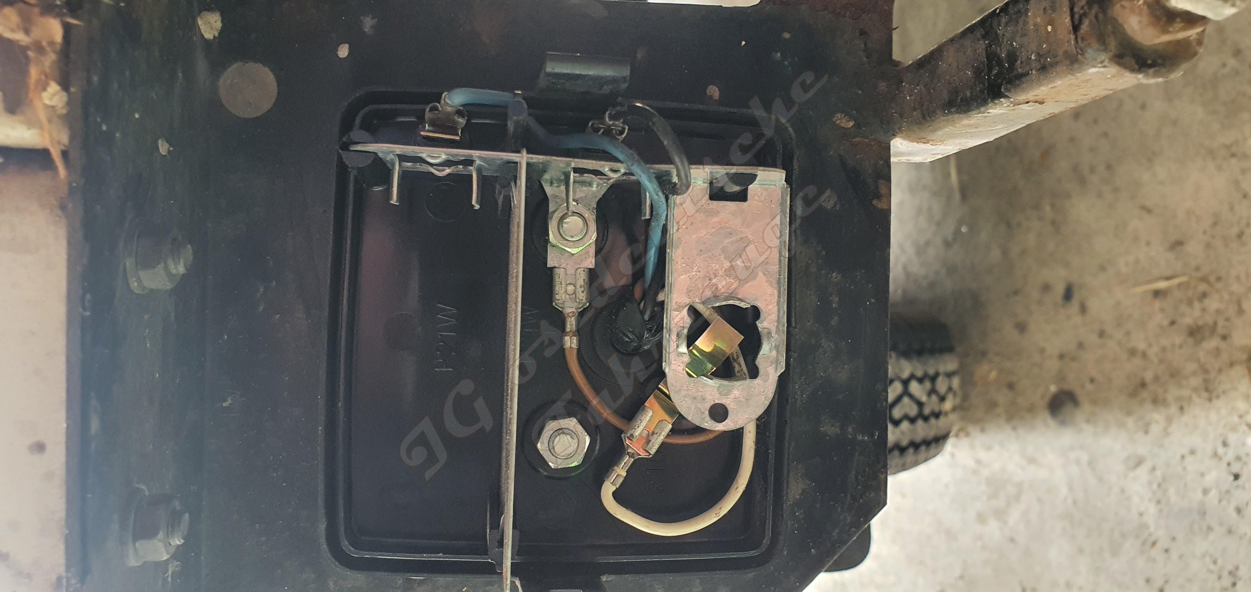

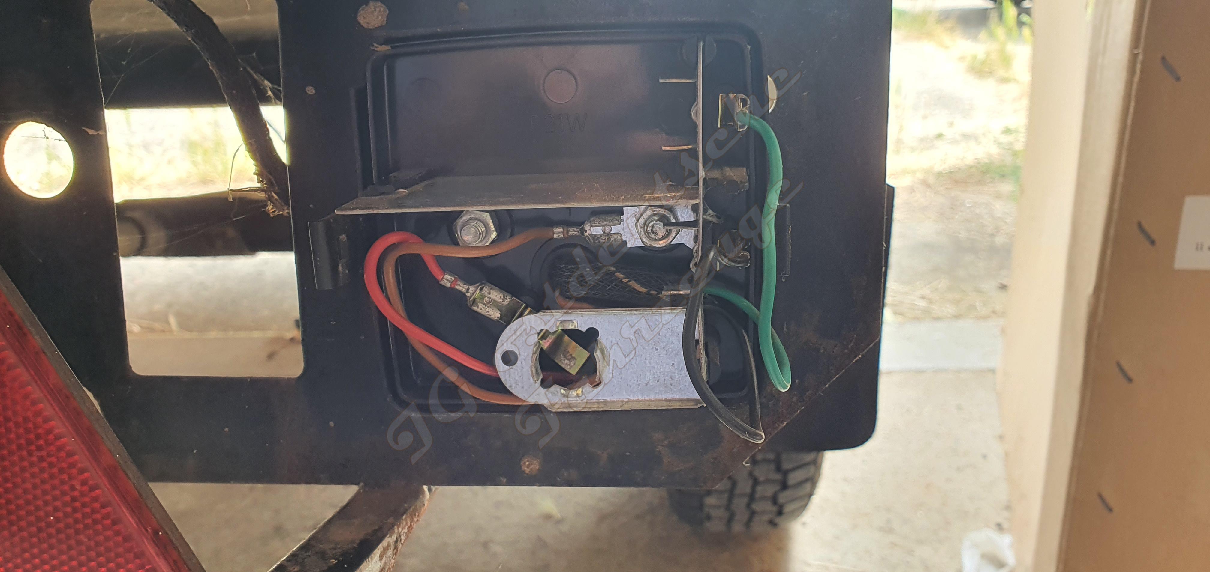

Ich habe gestern die neuen Rücklichter für den Anhänger nachgearbeitet. Immerhin sind sie bauartgenehmigt. Trotzdem war der Leuchtenträger wegen zu Dicker Unterleggummies schief.
Jetzt haut es hin!

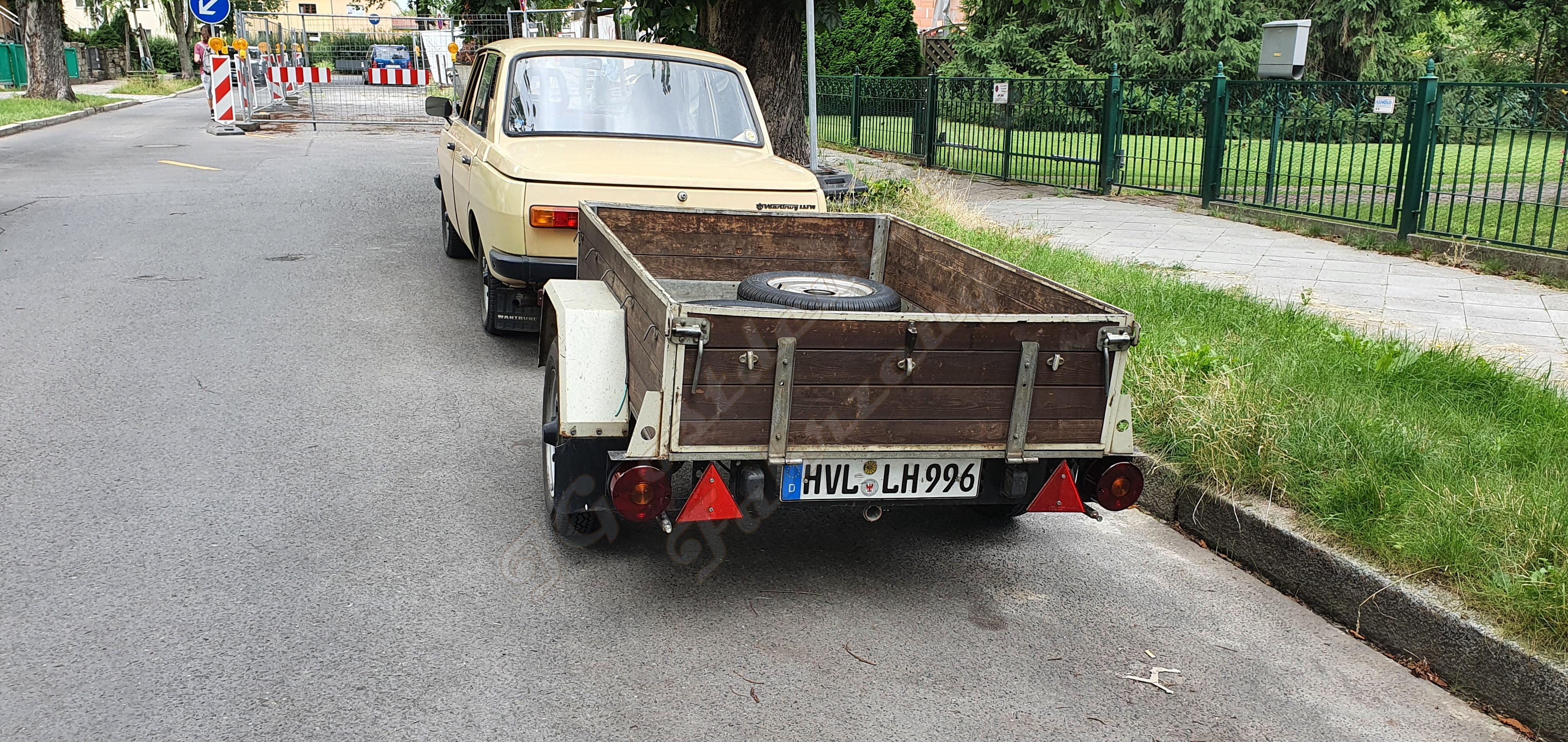

Der Anhänger ist nun umgemeldet. Er konnte sogar das HVL-Kennzeichen behalten! Ein Ostkennzeichen ist natürlich darunter zur schnellen Freilegung angebracht worden.
Dann habe ich noch Nachfertigungen der Originalrücklichter angebracht. Qualitativ sind sie eine Katastrophe, aber sie sind wohl bauartgenehmigt. Nach einiger Anpassungsarbeit geht es nun auch.

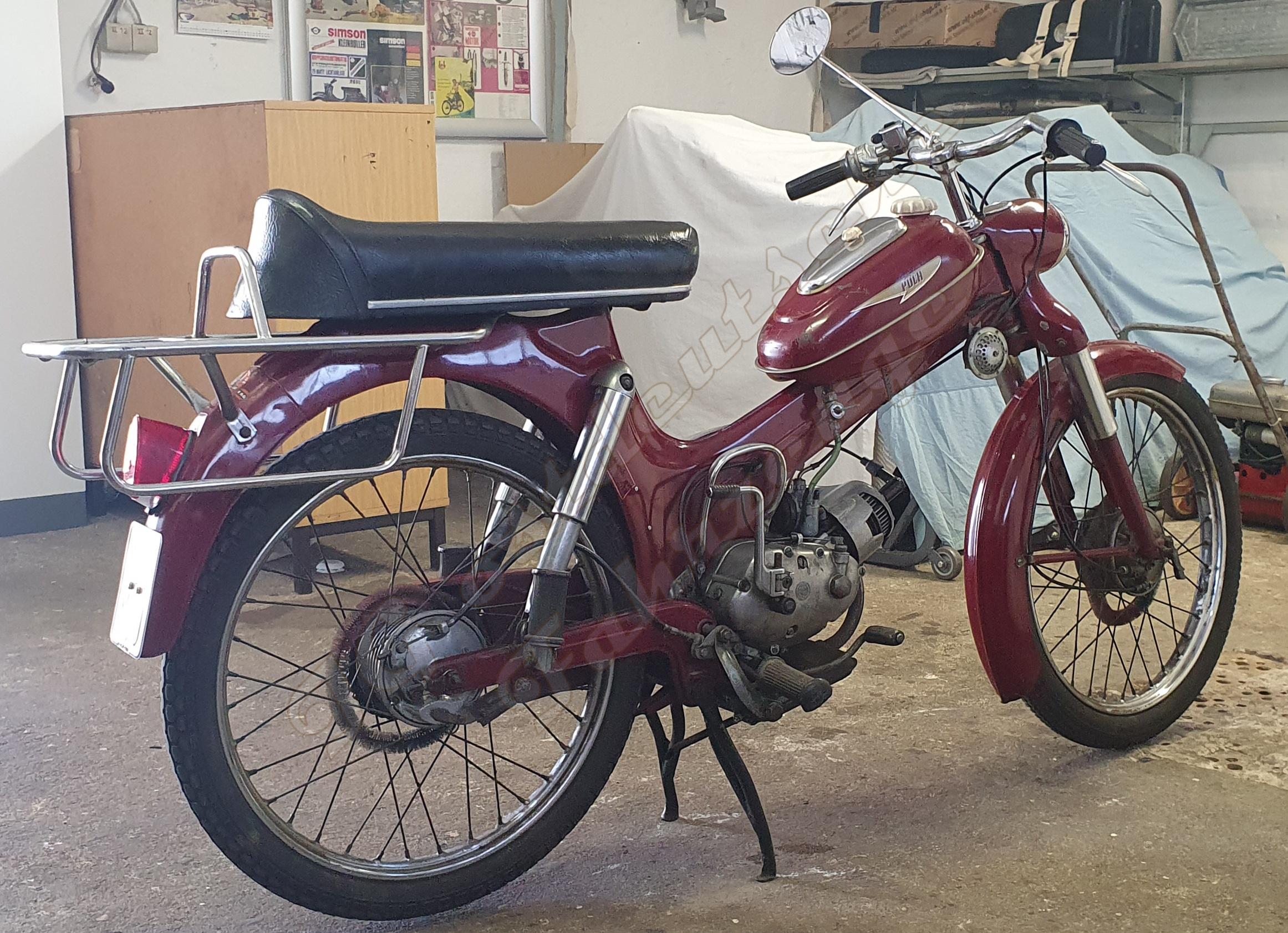

Neue Reifen sind jetzt auch drauf.

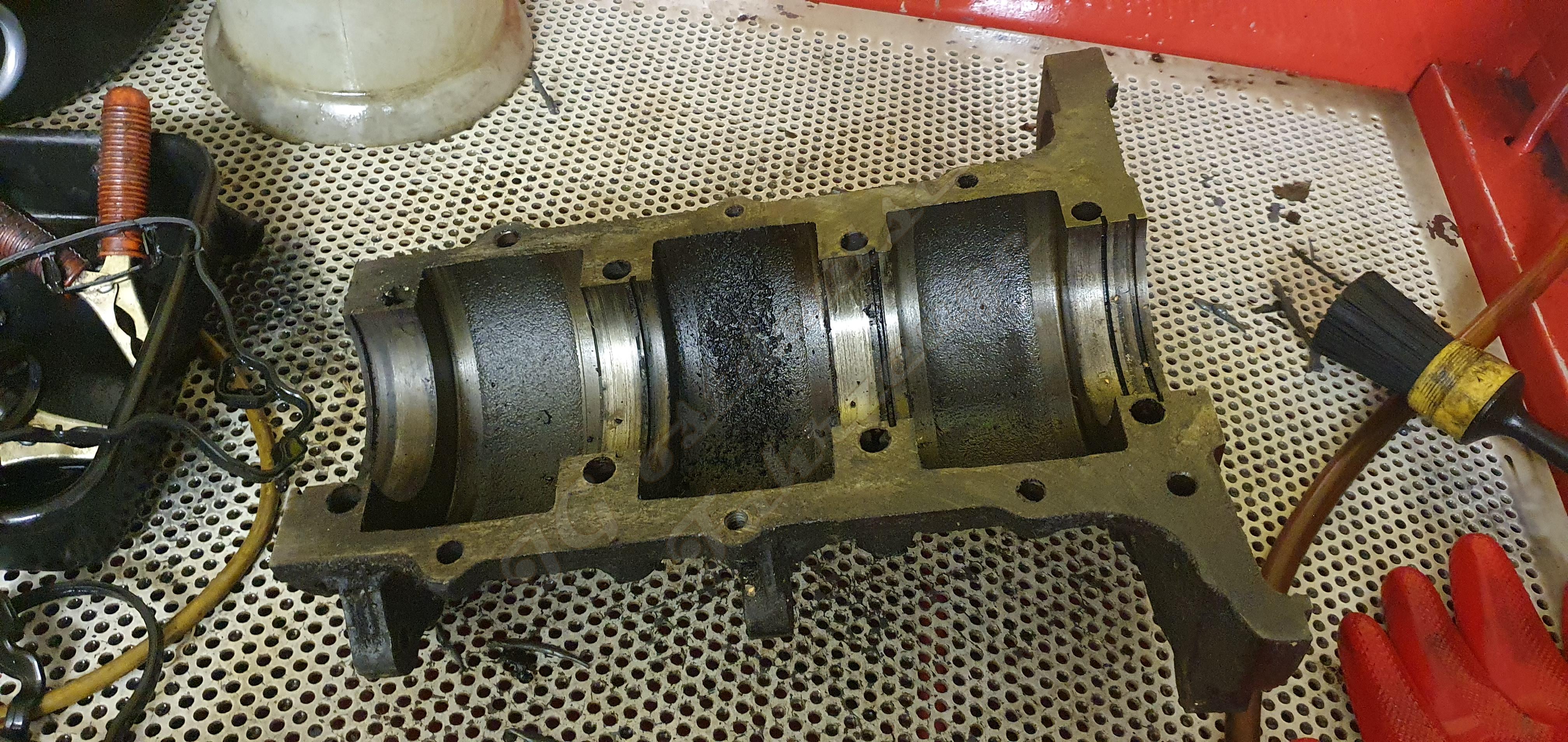

Motorenteile waschen
