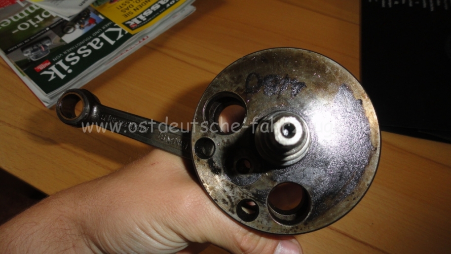

Nun ich musste etwas schmunzeln ... weil eigentlich hätte ich weinen müssen, aber über soviel Dreistheit kann ich nur schmunzeln.....

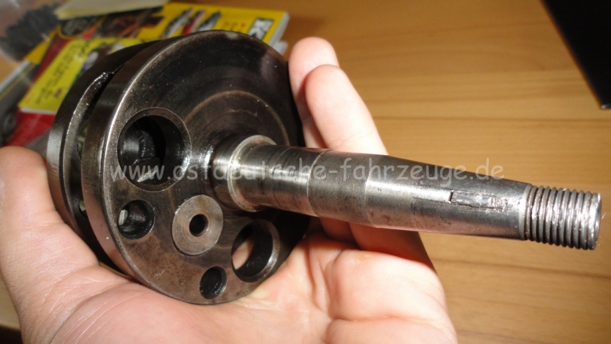

Ein Schrauberkollege aus dem Nachbarort hatte bei einem Oldtimerdienst E.... 2 kurbelwellen bestellt..." DDR LAGERWARE, ORIGINAL & REGENERIERT"
Schaut selber was kam .....
ich haue mich wech ..........

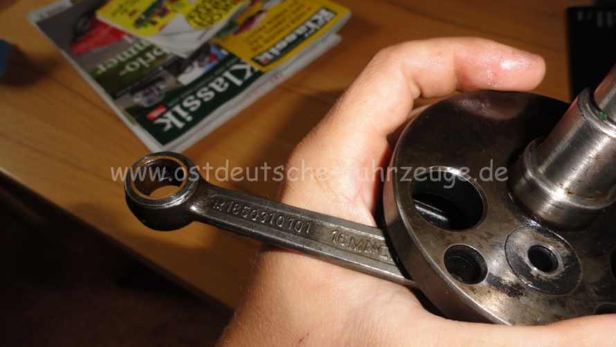

die abgeschwerte Passfeder und das versaute Gewinde gab es gratis dazu ... eigentlich ne supersache
auch die ovale Buchse im Pleul ist relativ selten und schwer zu bekommen :)
Eintüten und mit einem gepfefferten Brief zurückschicken ...
"Lagerware" glaube ich , aber vom Schrottlager .
Daß die Welle zu DDR-Zeiten regeneriert wurde, ob das gut ist, oder schlecht, sei mal dahingestellt, hat er ja erwähnt, aber er hat vielleicht vergessen zu sagen, daß die Welle danach noch 50.000 gelaufen ist... :lol: :lol: :lol:

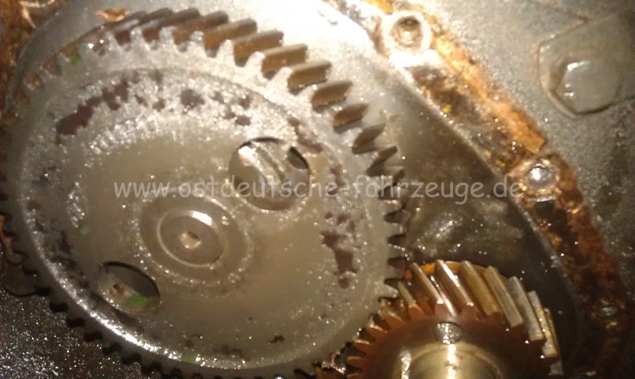

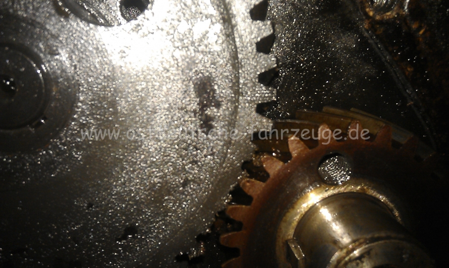

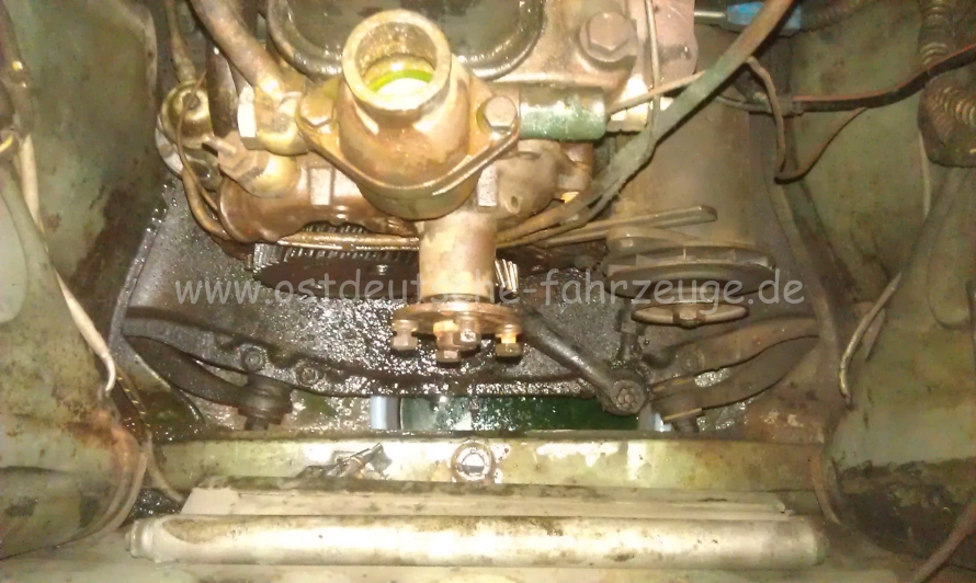

Heute habe ich mal ein paar Dinge vom Opel abgebaut...
Der Motor blieb plötzlich unter starker Geräuschentwicklung stehen.
Die Diagnose wurde bestätigt-> Zahnausfall an Nockenwellenrad....
Nu isser erst mal auf Teilesuche...

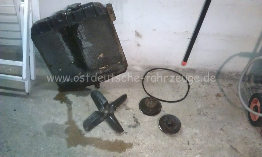

Kühlerzeugs
Kühlerzeugs

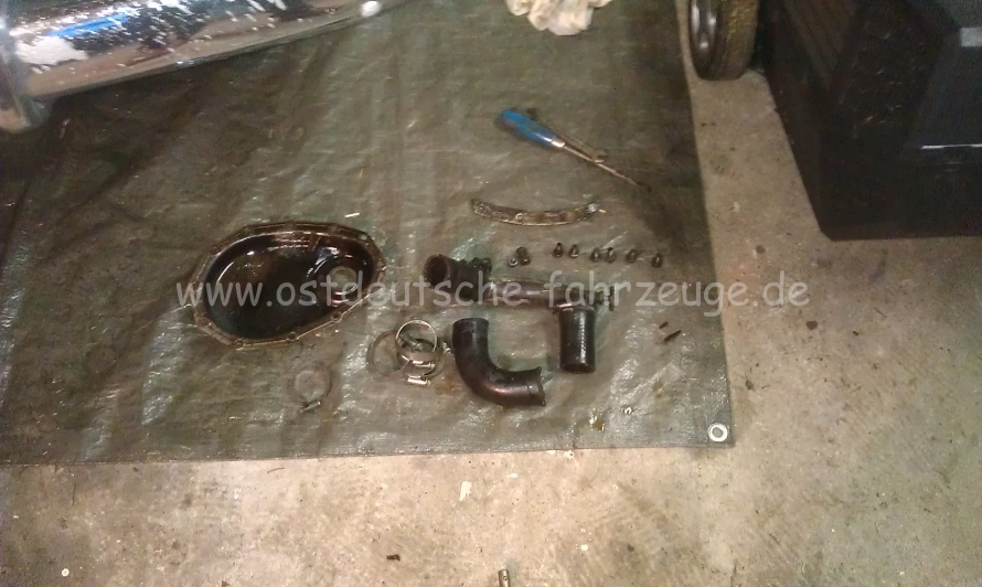

Kühlerzeugs und Räderkastendeckel...
Uiuiui, da kommen wir der sache schon näher...
Da ham wa die Beschehrung... :D

Sind das die Novotex Stirnräder?
Da gibt es wohl bei der Altopel IG Ersatzteile...
Thomas
Ja, das ist das Novotex-Rad. Es ist für solche Ausfälle bekannt :(
Das mit dem Ersatz ist nicht so einfach... es gibt zwar bei Matz welche, die kosten aber 269 ohne Mwst.
Das konnte eigentlich nicht passieren, der Motor war ja gemacht ;)
Mal sehen, wie es jetzt weiter geht. Das Reparaturhandbuch meint, zum Aus- Einbau des Nockenwellenrades müsse die Nockenwelle raus, aber um die Nockenwelle ausbauen zu können, müssen Motor und Getriebe raus. Dafür muss dann erst mal die Kardanwelle ausgebaut werden, ich hoffe, da gibt es noch eine andere Variante...

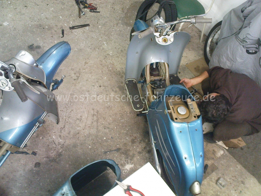

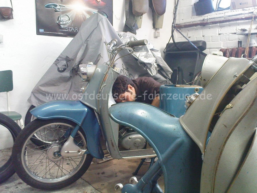

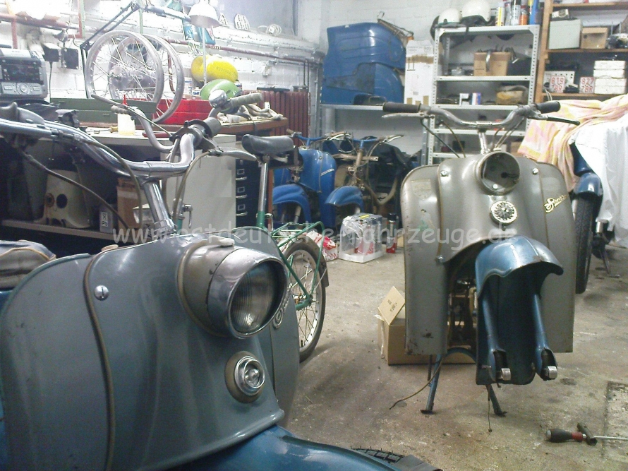

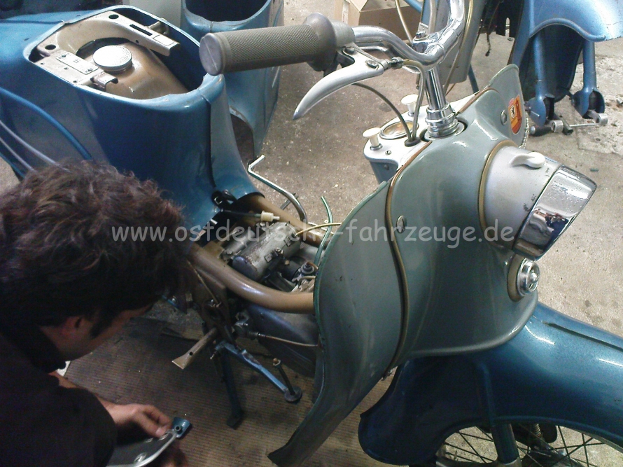

Heute wurde die KR 50 Wagenreihe in Angriff genommen. Selbstredend wurden enorme Fortschritte erzielt. Die Dinger gehen bei uns jetzt in Serie!
Schön wars. Danke für den gelungenen Nachmittag, Steff!
Fertig!
Fertig!
Das ist eine sehr feine Sache. Auch die KR Fuffziche sind von sehr guter Substanz. Ich wünsche Euch eine baldige Fertigstellung!
Wann finden denn die Probefahrten statt?
Wir brauchen noch Herbstbilder!
Siebenson hat geschrieben: ...
Sobald der Sitz wieder ein Kissen hat.
Laufen tut die Maschine wunderbar und klingt auch super. Mir scheint, dass der KR- Wagen sehr hungrig auf Bewegung ist - er machte einen sehr stürmischen Eindruck beim Test in der Garage. Heute gehts weiter!
