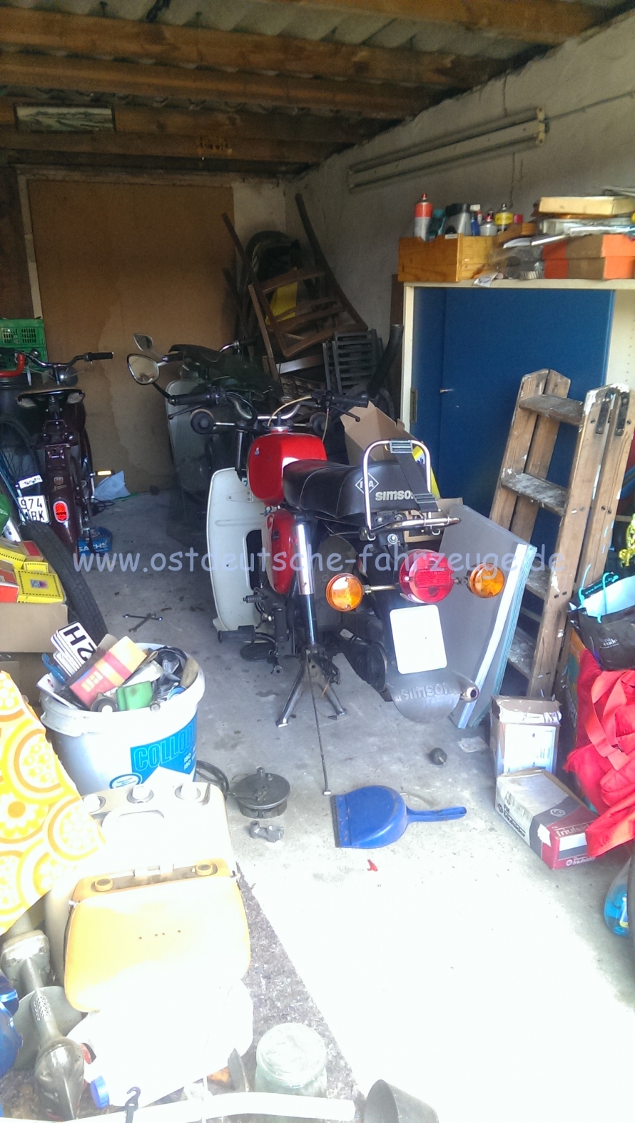

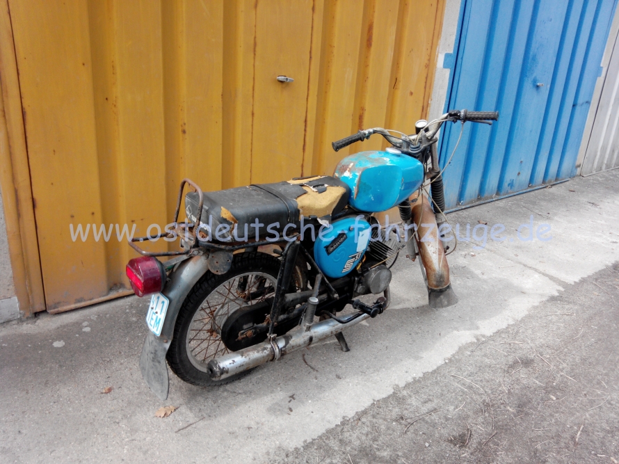

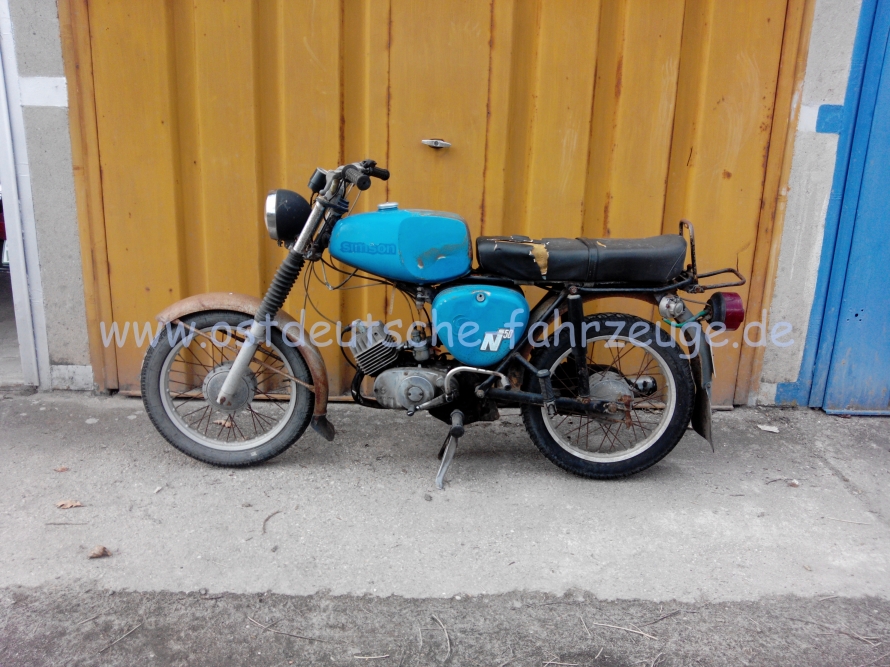

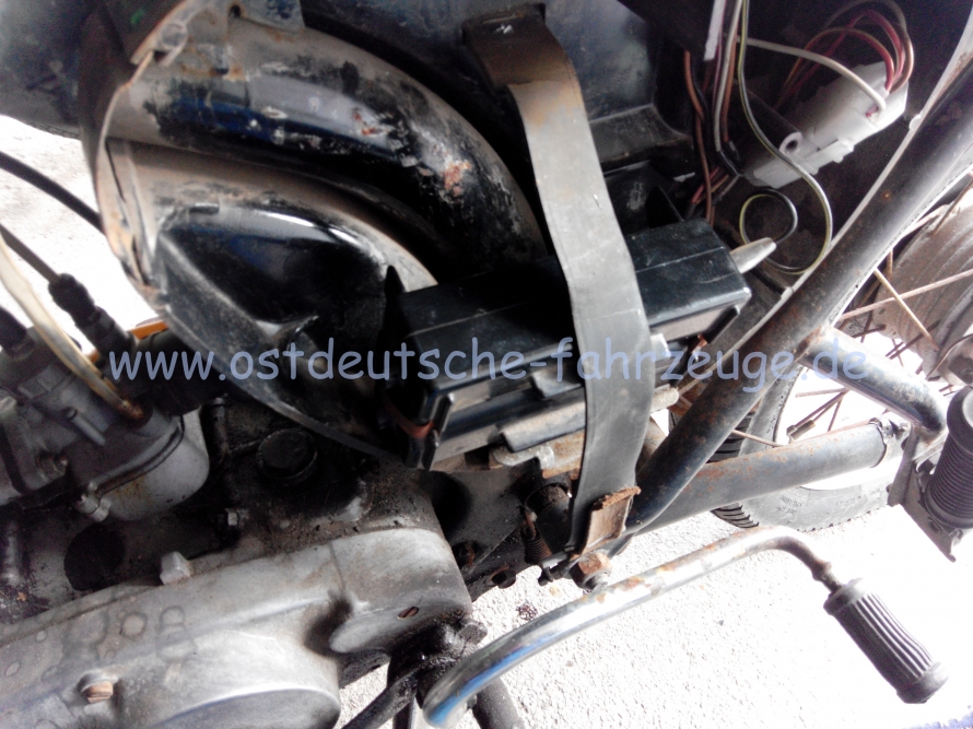

Weil ich es einfach nicht lassen kann, gibt es diesen Hobel jetzt als zusätzliche Belastung. :lol:
Es handelt sich um eine S50N Baujahr 76.
Es gibt gute und weniger gute Seiten.Original ist nicht so gewaltig viel, aber es ist auch sonst nicht viel dran.
Der Motor läuft und zieht noch erstaunlich gut.
Tank ist ziemlich rostfrei und der Rahmen ist gerade.
Das Ding wird erstmal rumstehen und ich werde nach und nach dran arbeiten.Der Volvo ist ja auch noch nicht fertig :roll:
Die Rahmenteile werde ich wohl Pulverbeschichten lassen.Da muss ich mich noch genauer beraten lassen.
Batteriekasten!Goldstaub!!

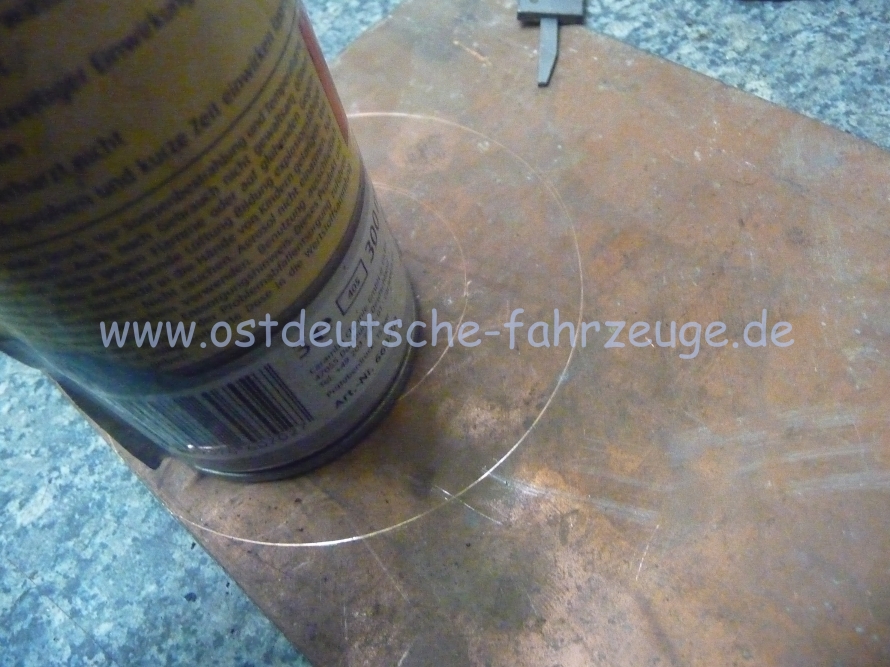

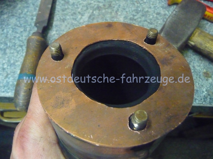

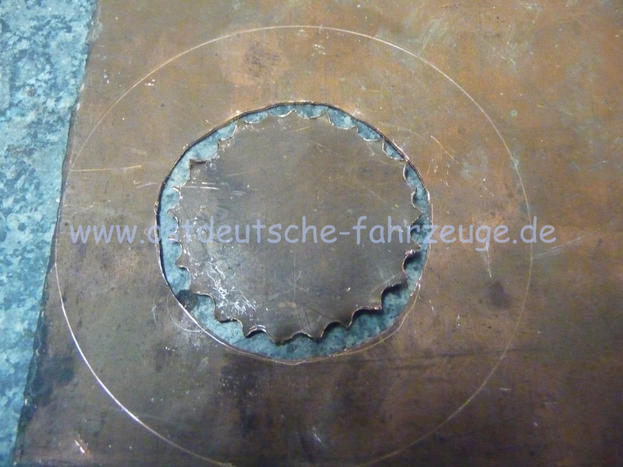

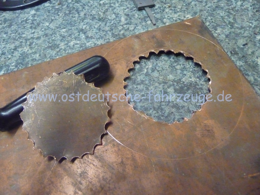

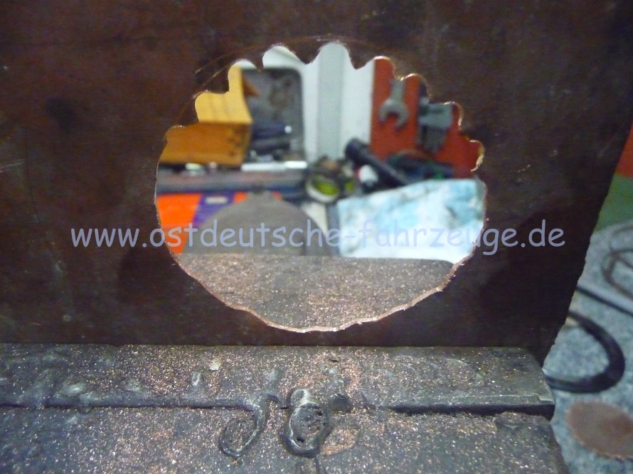

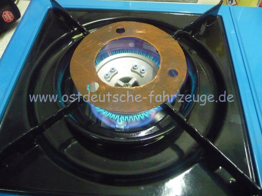

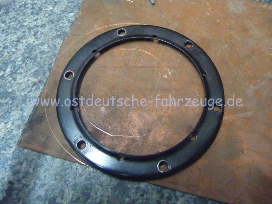

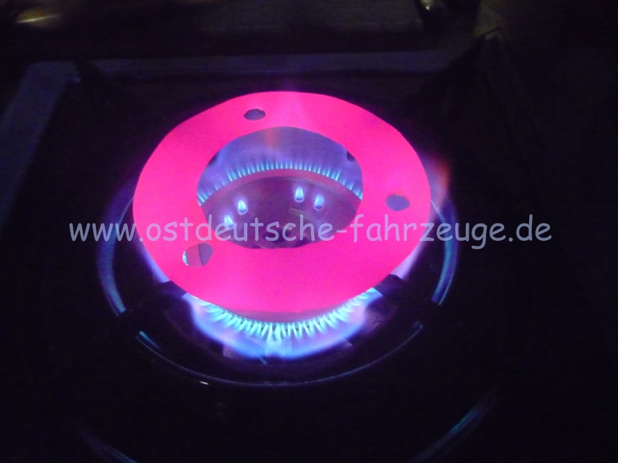

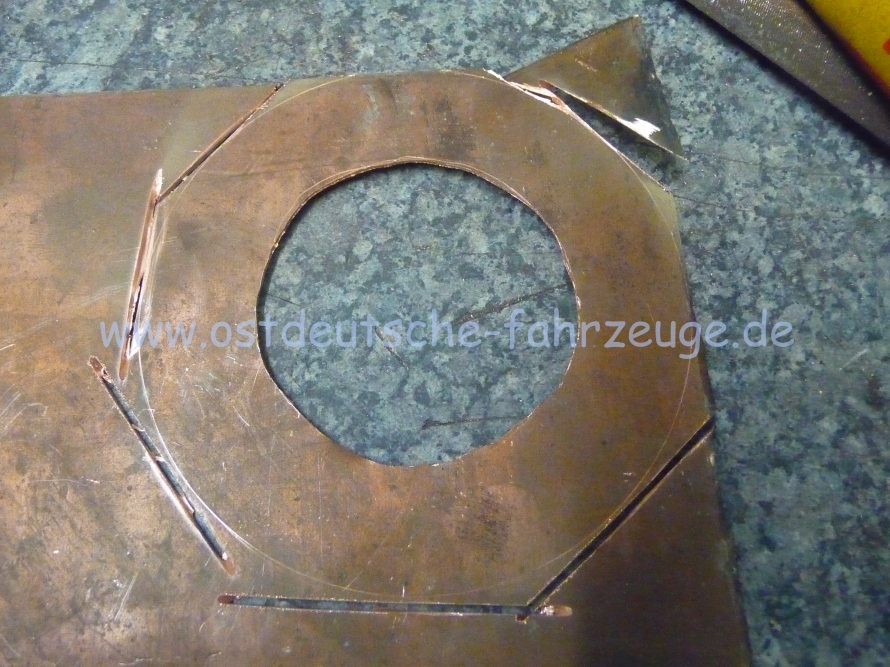

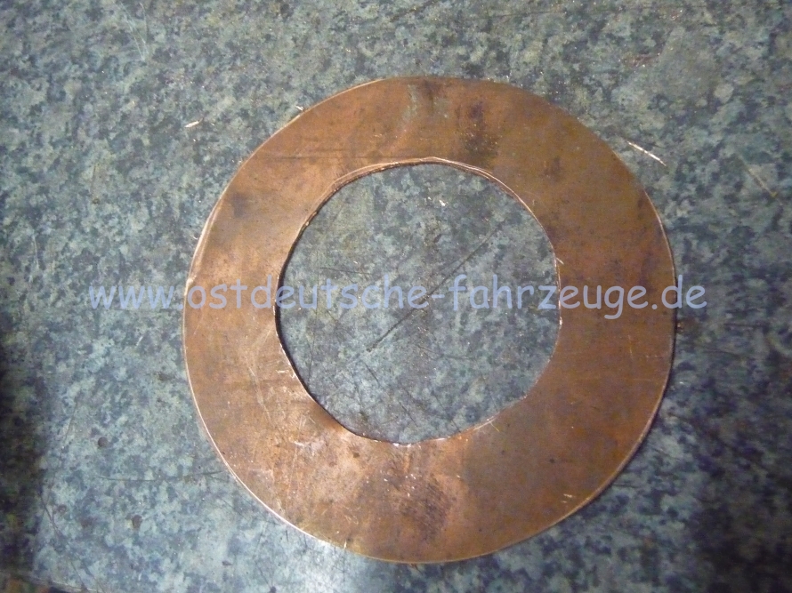

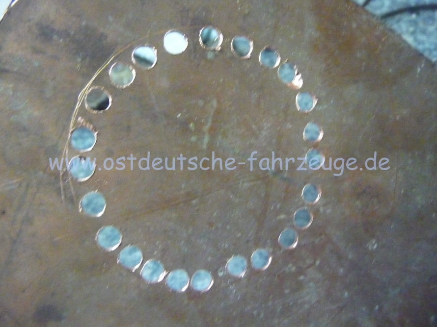

habe gestern ganz fix eine Auspuffdichtung für die Suzuki gebaut. Bissl improvisiert aber denke es müsste gehen.

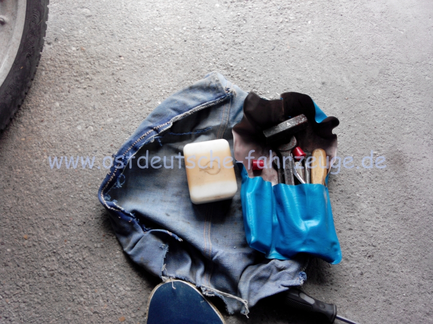

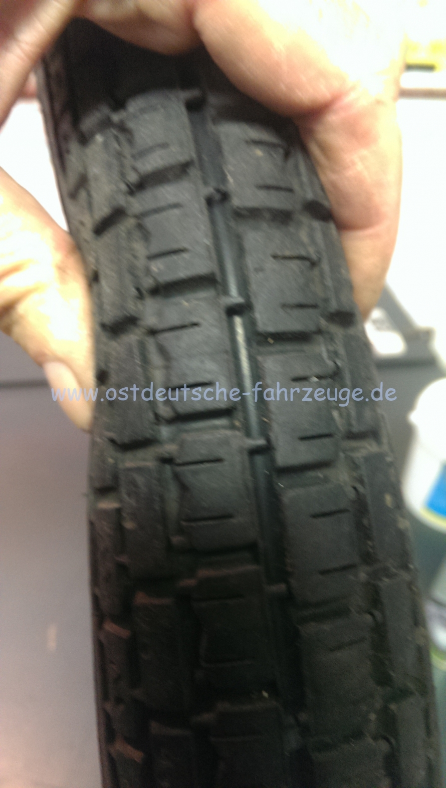

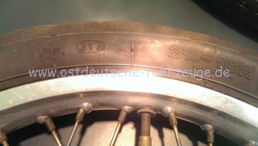

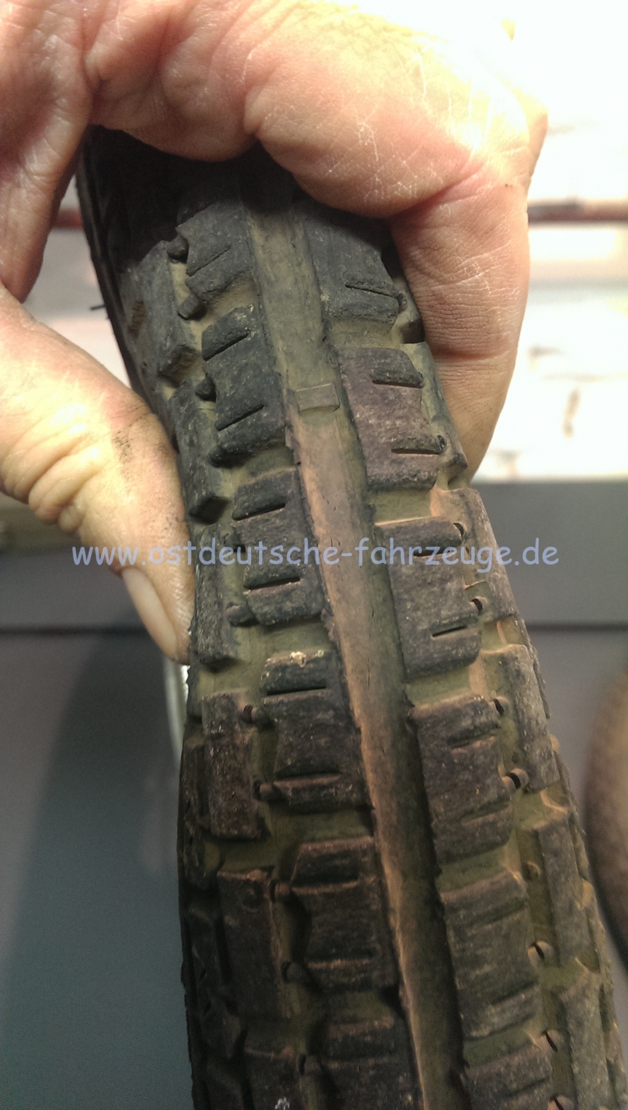

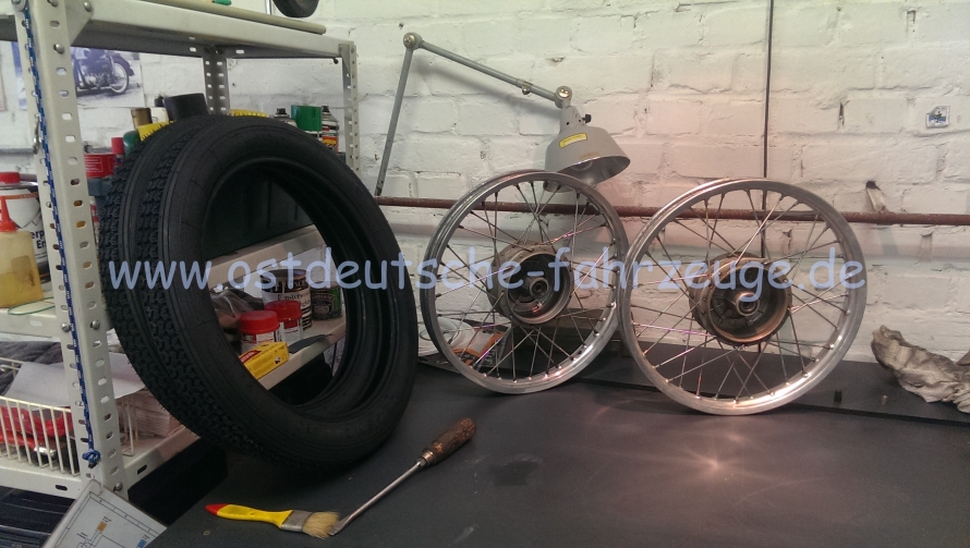

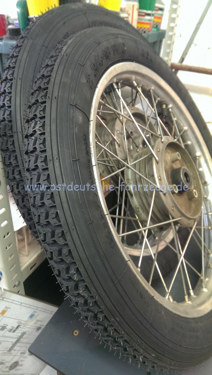

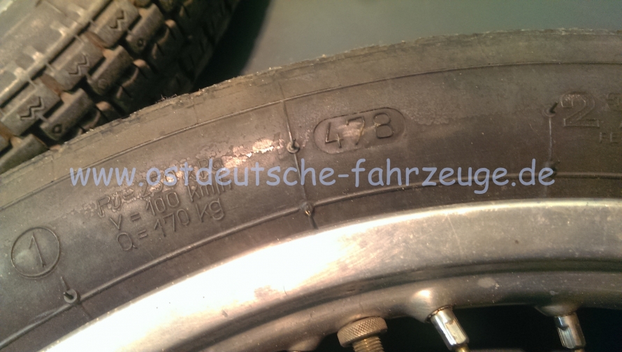

Ich habe nach geraumer Zeit meinen S50 mal reanimiert. Selbst mit 4 Jahre altem Sprit war es unproblematisch, allerdings lief er dann mit neuem Sprit schon deutlich besser. Ich habe dann die DDR- K30 mal gegen neue K4 getauscht. Ich bin dann mal echt gespannt, wie die so halten.
31. Woche 1987
31. Woche 1987
Keine Risse
Keine Risse
47. Woche 1988
47. Woche 1988
Auch keine Risse
Auch keine Risse
Schwuppdiwupp
Schwuppdiwupp
Ruff... Naja, nich ganz. Ich fand es schon schwer, die rauf zu pellen, selbst mit Gleitmittel. Sie sitzen sehr stramm.

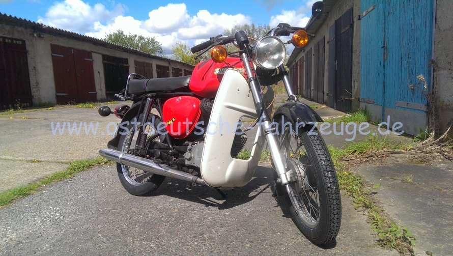

Und janz ruff. Es ist wirklich eine tolle Maschine. Übrigens ist sie in diesem Jahr 40 geworden und ich habe sie jetzt seit 25 Jahren.
Schon ziemlich geniale Konstruktion.
Unerreicht, würde ich behaupten.
Die S50-Baureihe wurde nie mit K4-Profil ausgeliefert. Auch sonst ist Dein "S50" eine ganz schöne Bastelbude. Schade.
Schollega hat geschrieben:Die S50-Baureihe wurde nie mit K4-Profil ausgeliefert. Auch sonst ist Dein "S50" eine ganz schöne Bastelbude. Schade.
Naja, wenn er sie seit dem 15. Lebensjahr hat, sind da sicher einige Umbauten gemacht worden, die man getrost als Jugendsünden bezeichnen kann. Wenn ich an meine damalige S83 OR denke......oje,
Gunnar, dieses Fahrzeug ist in 25 Jahren gereift. Er hat mich Jahrelang täglich begleitet. Es gab schon schlechtere Zeiten für ihn. Vor 1991 hat ihn schon jemand auf Kombischalter und Elektronik-Zündung umgebaut (allerdings ohne die richtige Ladeanlage, was dazu führte, dass das Rücklicht ständig durch brannte) Die sehr Sinnvollen Abstreifeinrichtungen an der Gabel waren auch schon dran. Das war für mich eine Art Startschuss: Roller Hebel, Bremslichtschalter vorn, SR1- Kotflügel Figur, Habicht- Gummilappen, S51C-Fussbrücke und jetzt eben K4. Das Moped ist mir leider auch schon 2x gestohlen und jeweils übel zugerichtet worden.
Swen, so geht das nicht! :-n Schade. :(
Wenigstens sind nicht 20 Spiegel und Hupen dran :)

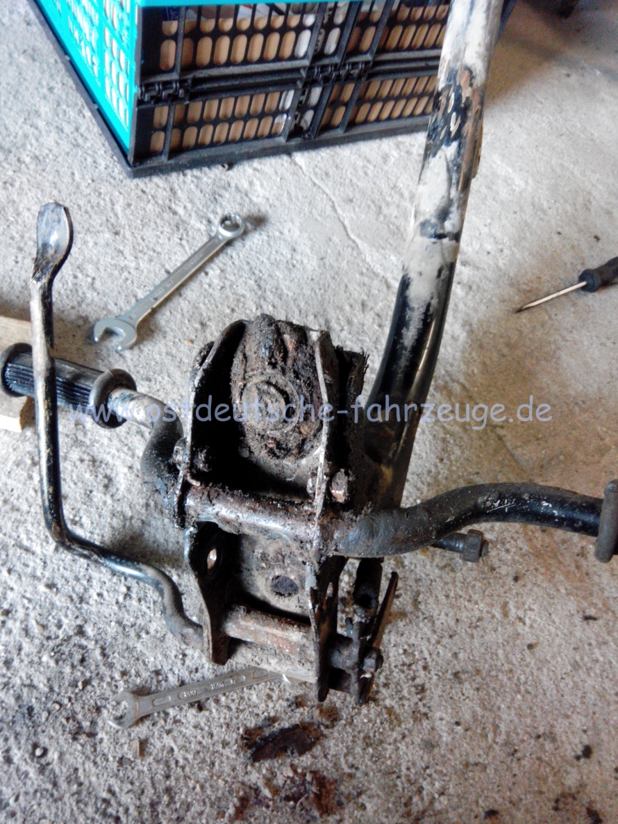

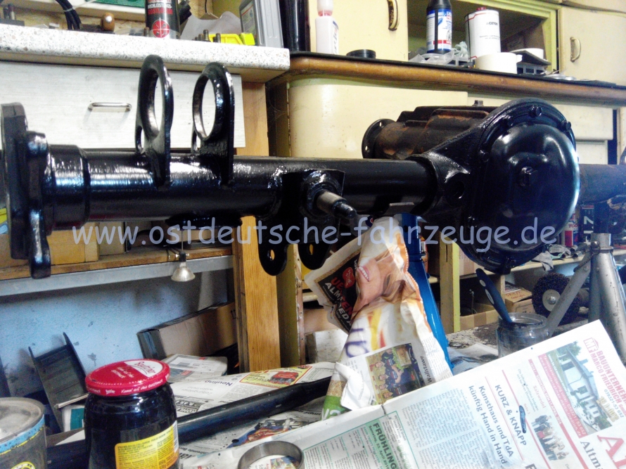

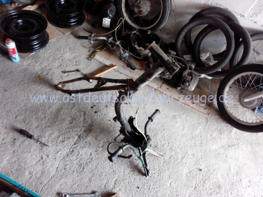

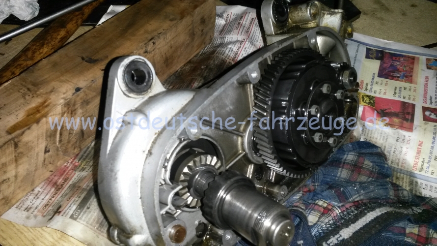

Ich war Wochenende auch relativ fleißig.Hätte mehr sein können, aber ich lasse mich einfach zu leicht ablenken. :roll:

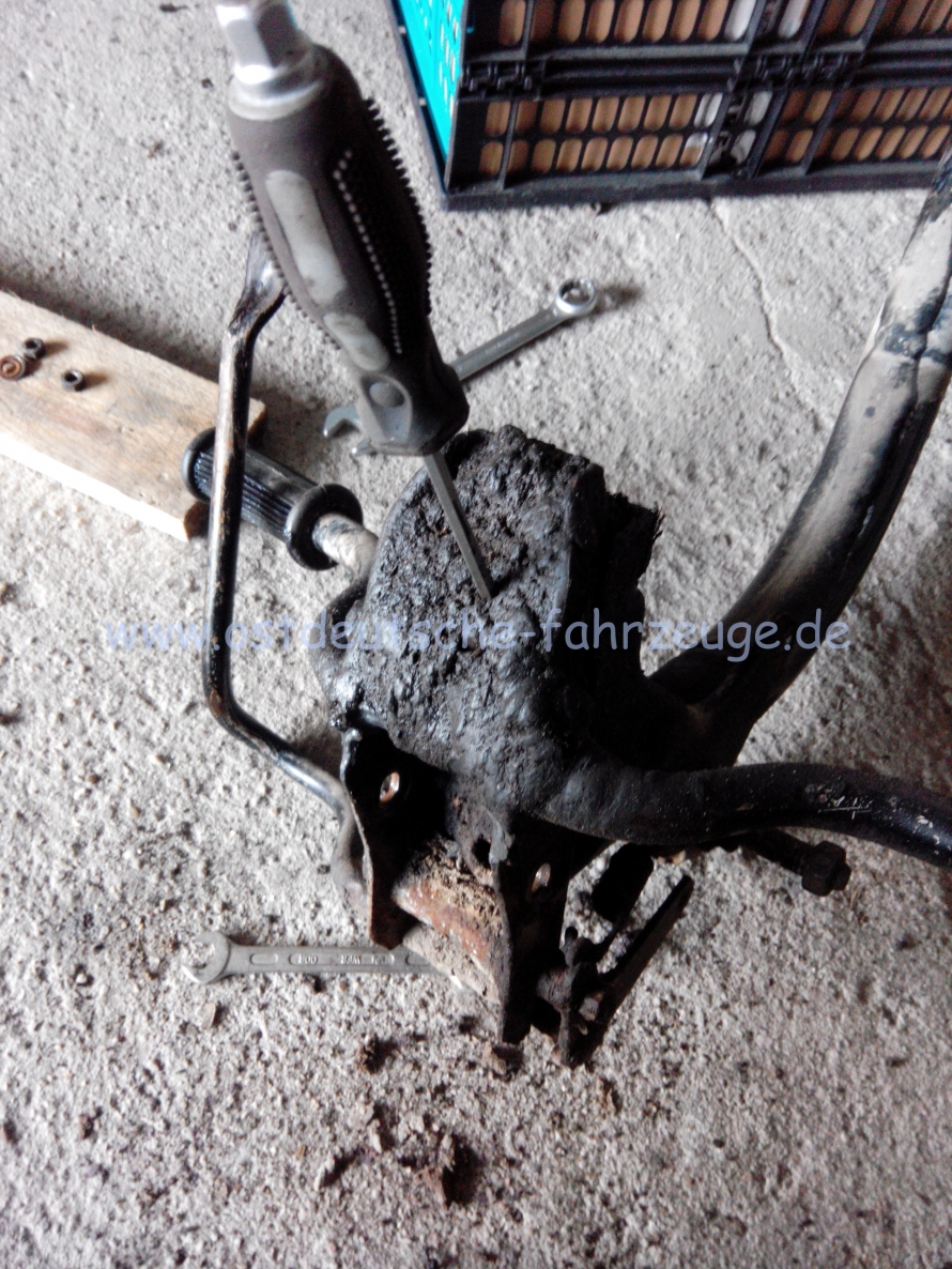

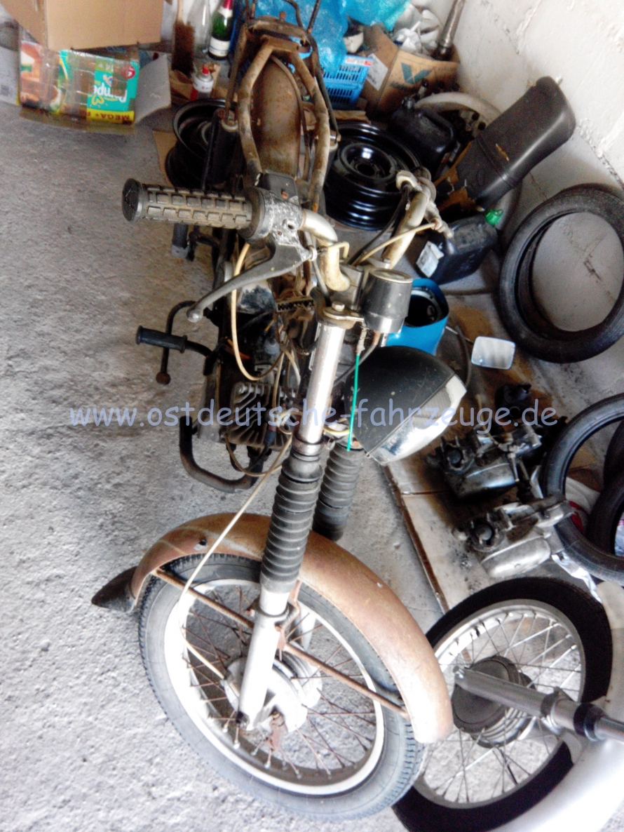

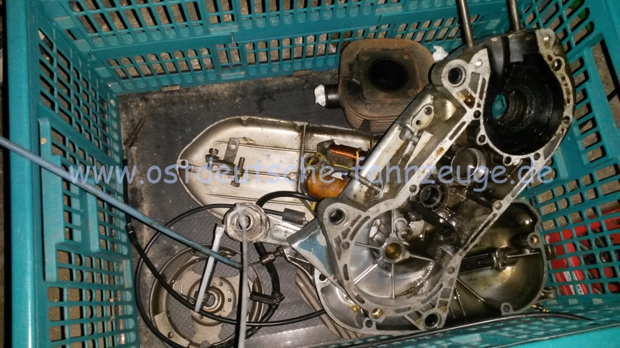

Ich hab erst die S50N am Freitag zerlegt.Das geht ja allgemein sehr schnell.

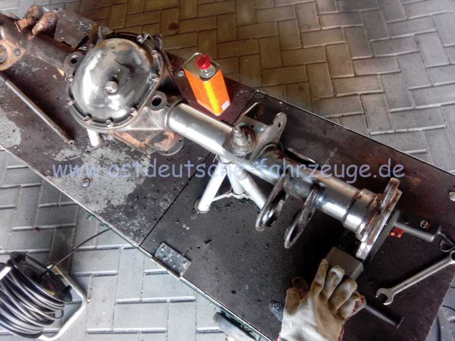

Dann am Samstag hab ich endlich die Hinterachse vom Volvo bearbeitet.(Das dauert alles viel zu lange)
Tja und in der Restzeit konnte ich noch Fotos von meiner S50B machen.Das soll eine Detailsammlung werden. ;)
Start
Start
paar Schrauben später
dann plötzlich das :D
viertel stunde pulen...
Samstag dann hier weiter
vorläufiger Endstand...
Schollega hat geschrieben:Swen, so geht das nicht! :-n Schade. :(

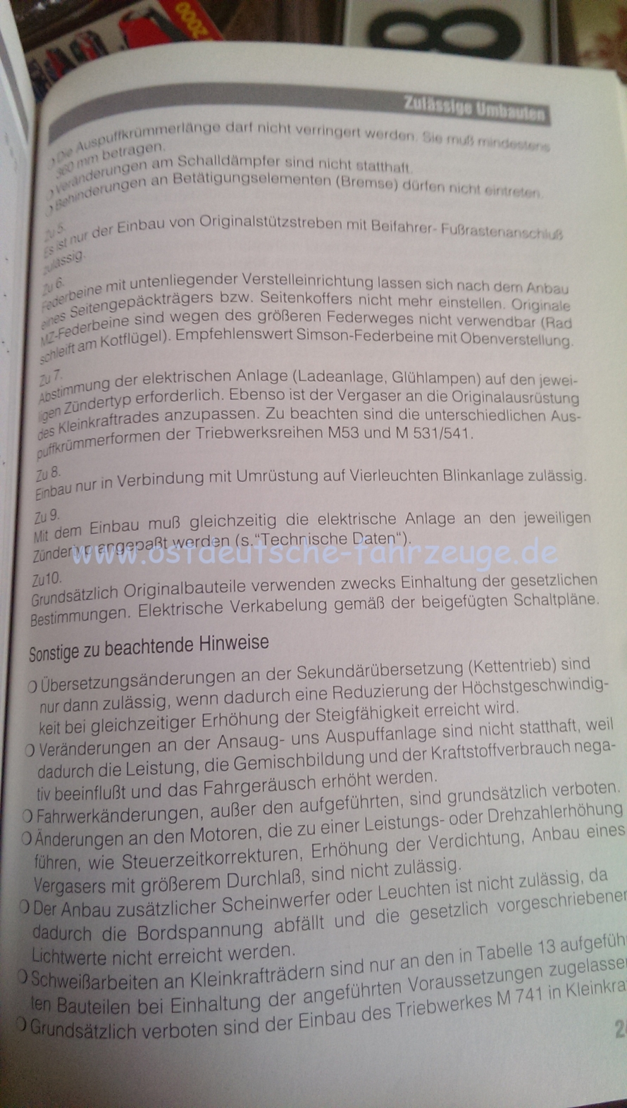

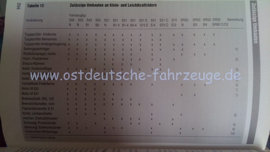

Nun, Gunni, ich weiß nicht, woher Du Deine Weisheit nimmst, aber der Anbau eines Typgefrüften Beinschutzes ist zulässig. Die Vorteile sind nicht von der Hand zu weisen! Das Nachrüsten eines Bremslichtschalter vorn ist zulässig und in meinen Augen sehr empfehlenswert! Das Nachrüsten der kombinierten Lenkerschalter ist sehr aufwändig, aber auch sinnvoll und zulässig. Die Vorteile des Schwunglicht- Elektronikzünders dürften auch bekannt sein. Ein Einbau ist zulässig. Mir sind allerdings auch Nachteile bekannt. Nachzulesen ist dies in folgender Tabelle:
Zulässige Umbauten an Klein- und Leichtkrafträdern
Erläuterungen zur Tabelle
Der Einbau eines elektronischen Blinkgeber ist auch sinnvoll, genau wie der Geschlossene Bleiakku für 12 Euro.
Gruss Swenni
Und die Wolke auf dem vorderen Schutzblech? Ich habe mal gehört, dass bei der Hauptuntersuchung solche Anbauten auf dem Schutzblech nicht ohne Probleme sein sollen. Dieses hat mir mal ein netter Herr erzählt, dessen Sachkenntnis ich sehr schätze.
Na, was kommt jetzt?
Grüße :-)
Die Wolke ist nicht scharfkantig, sie ist am s50 ebenso zulässig.
Lass Dich doch nicht ärgern - es ist doch nur mein Neid. :oops:
Neid? Gunnar! Du?
