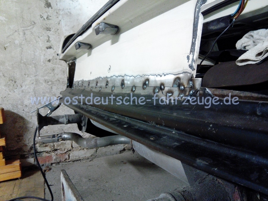

Die Zeit rennt und es sieht eher nicht nach 2015 TÜV usw. aus.Naja, was solls.Ich mach stur weiter.
Heckblech ist wieder komplett.
Verzinnt habe ich den Stoß.Habe das vorher noch nie gemacht und finde es garnicht so schwer.
Ich hoffe nach dem Abhobeln das gewünschte Ergebnis zu erhalten.

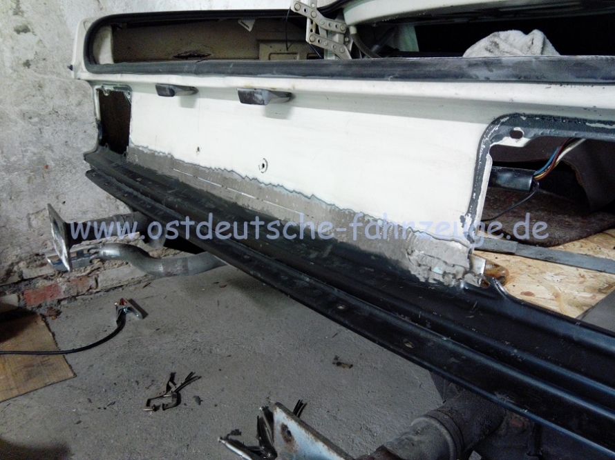

- Vorbereiten
- IMG_20150905_145657.jpg (452.92 KiB) 6458 mal betrachtet
- IMG_20150905_160300.jpg (448.05 KiB) 6458 mal betrachtet
- Penibel sauber!

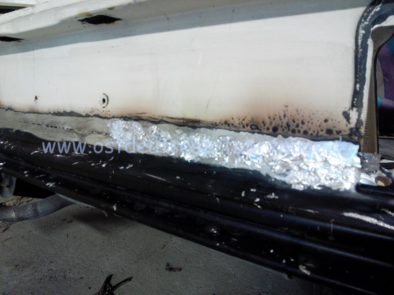

- IMG_20150905_165956.jpg (442.65 KiB) 6458 mal betrachtet
- Erst säurefreie Zinnpaste, dann das Zinn drauf
- IMG_20150905_183112.jpg (281.31 KiB) 6458 mal betrachtet

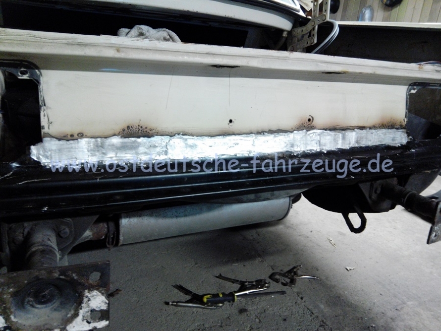

- Glattziehen mit Buchenholzspachtel
- IMG_20150905_191006.jpg (411.63 KiB) 6458 mal betrachtet
