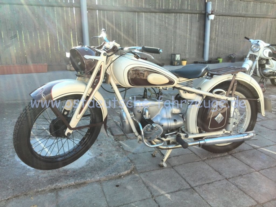

Habe mein BK für dieses Jahr erst mal instand gesetzt..... nicht orginal aber sie fährt dann wider

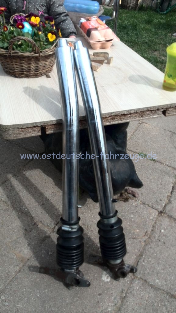

Die Gabel ist dann wohl komplett hin .... Hmmm

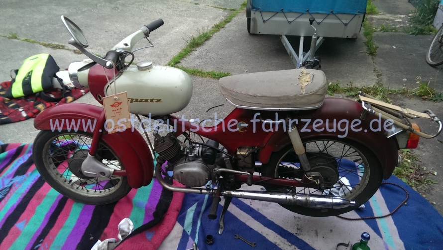

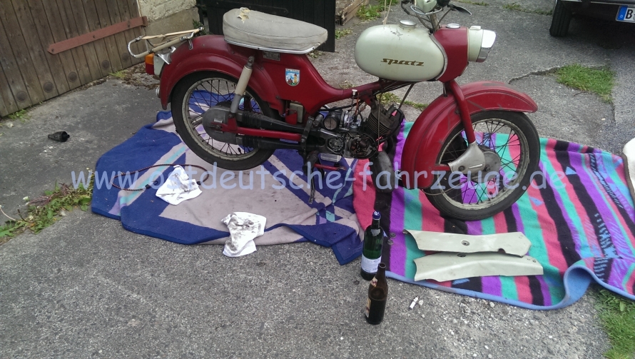

Gestern wurde dank des lieben Gunnars der Spatz nach fast genau 3 Jahren Stillstand instandgesetzt. Nun ist er wieder einsatzbereit. Er lief sogar mit 3 Jahre altem Sprit hervorragend!
trotz 1:66 ziemlich verblagt
Dank an Waldi für den Auspuff!!!

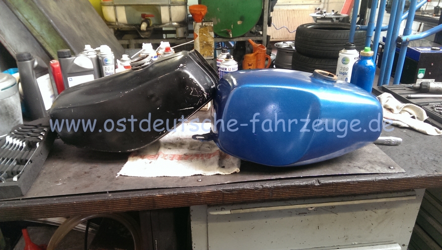

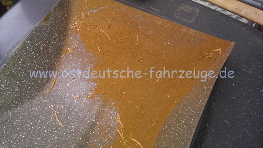

Heute habe ich das erste mal einen stark oxidierten Tank mechanisch mit "Spax-Schrauben" gereinigt. Ich muss sagen, dass es sogar recht gut ging!
Der Kanditat (rechts) getauscht gegen das rostfreie Exemplar (links)

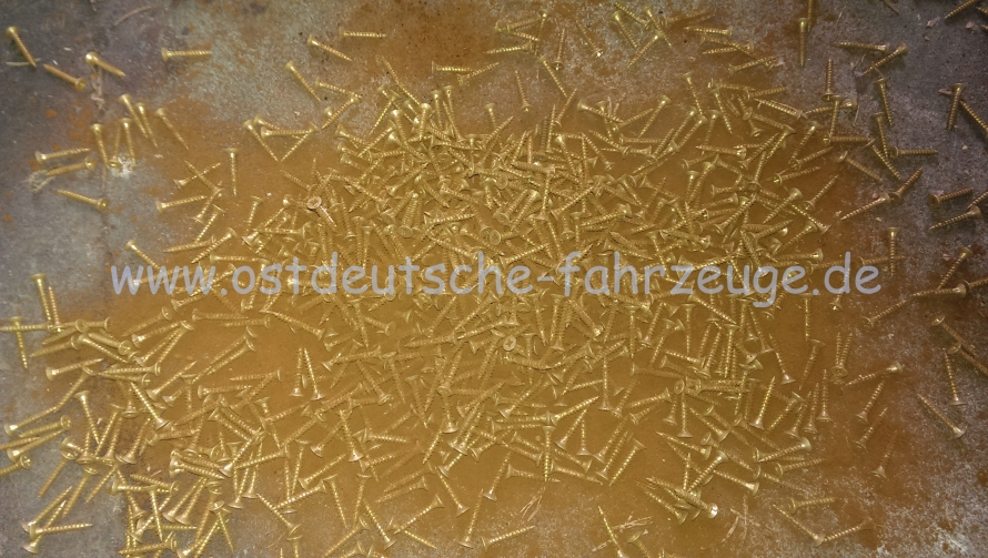

1000 Schrauben
1000 Schrauben

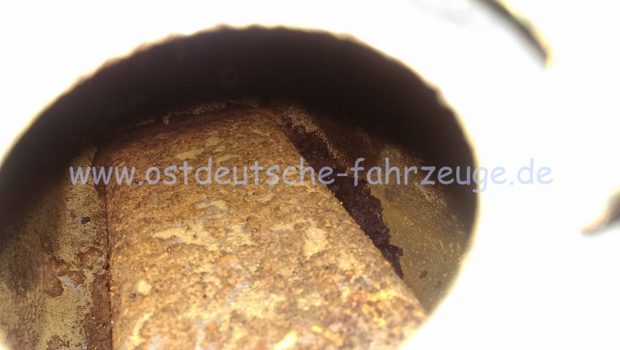

Ganz schön doll! Noch schlimmer war es unten in den Ecken. Das ging allerdings nicht aufs Foto...
Schon besser
Schon besser
Die Schrauben gingen relativ schwer wieder raus...
Wahnsinn!
