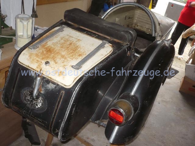

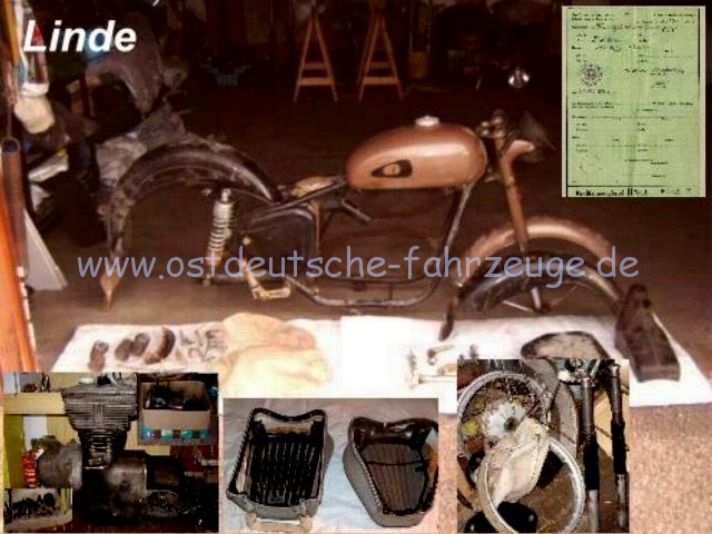

Steppke hat geschrieben:... mehr würde mich hier aber die Geschichte deines AWO- Gespanns interessieren. :-)
null Problemo, dann werde ich mal einen Fred über mein Gespann eröffnen ? Mal gucken,
in welche Rubrik es am besten hineinpaßt, so oft habe ich ja hier noch nicht geschrieben ... 8-)
vorab ein Foto mit der Ausgangsbasis von Maschine und Beiwagen :-d
01 Ausgangsbasis.jpg (177.05 KiB) 5601 mal betrachtet
07 c Seitenwagen 1.jpg (161.99 KiB) 5601 mal betrachtet

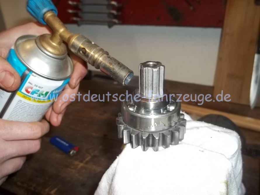

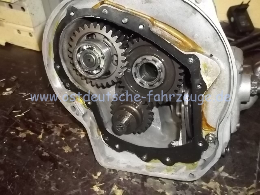

"Los" ist das Gangrad auf der Getriebeeingangswelle, welches zum Vorgelege gehört. Dieses Vorgelege musste ich bei meinem Getriebe ändern.
Der Motor hat "etwas" mehr Leistung, als von Herrn Dähn, Riemensperger usw. vorgesehen. Mit der normalen Getriebeübersetzung lässt es sich sonst fahren wie mit einer Beiwagenübersetzung. Diese geänderten Vorgelege kann man kaufen. Siehe z.B.
http://kleinanzeigen.ebay.de/anzeigen/s ... ref=search
Habe ich auch gemacht (an anderer Stelle). Nur meines hat gerade mal einen Kilometer gehalten, der Motor war noch nicht einmal warm! Da hat es das Ding einfach abgeschert. Der Motor hat schon richtig Leistung, so schlimm ist es aber auch wieder nicht. Gestern alles zerlegt und siehe da, hier wurde gepfuscht (nicht der Kollege aus dem Link!). Das konnte nicht halten. Also bin ich gestern noch zu einigen Leuten gefahren, die das jetzt richten müssen. So ein Viertakter kann schon knifflig sein.
