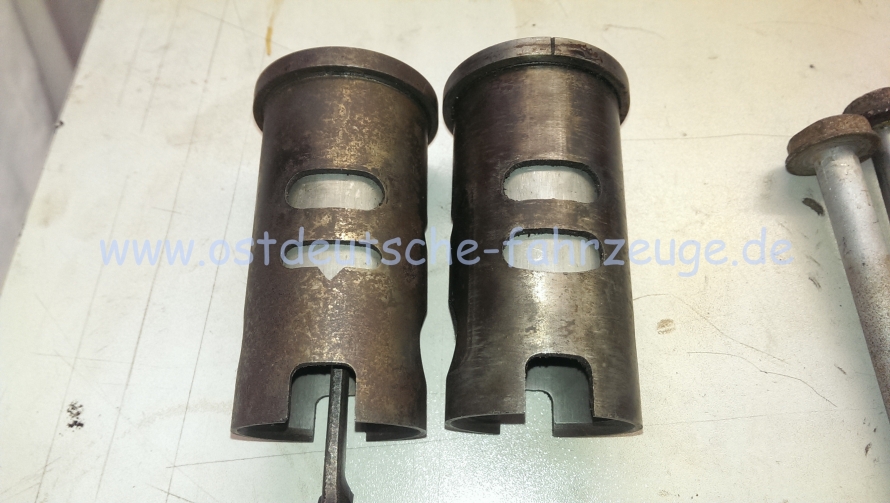

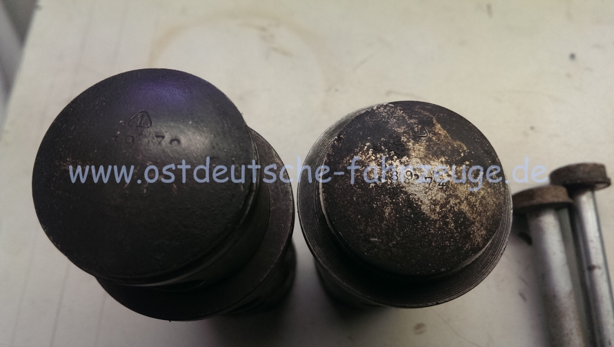

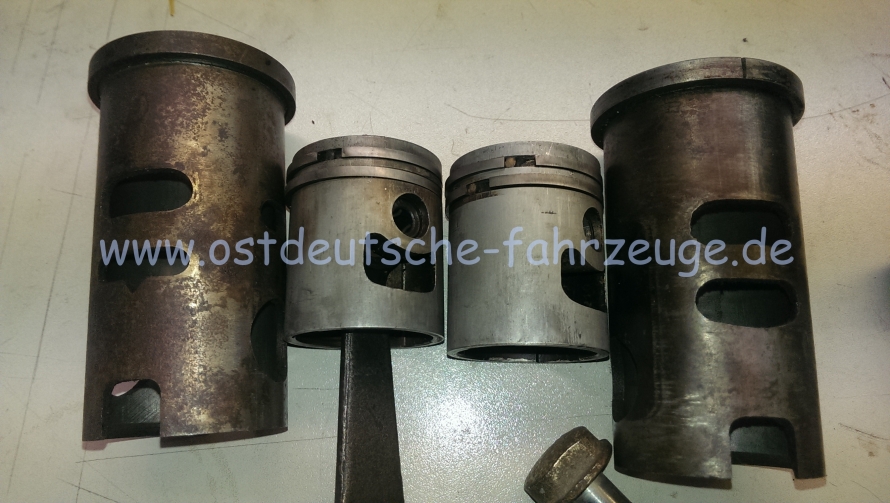

Ich habe noch eine gebrauchte Garnitur. Aber Du könntest doch mal in der Ideal-Kolbenringfabrik Fragen! Die haben ne Menge da!
Statt eines Maffs mache ich lieber 10 rh50 und 5 M53 ;)

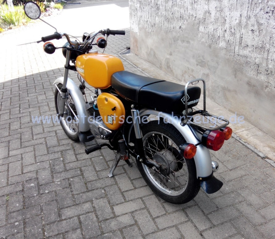

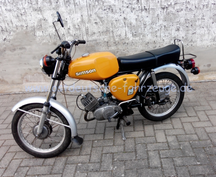

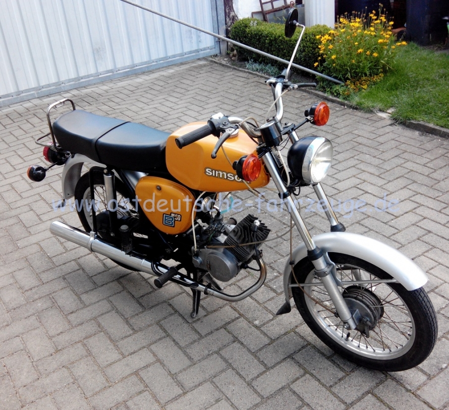

Naja, hab ich mich eben mit der S50 abgelenkt.
Jetzt könnte aber langsam mal ein Kennzeichen ran, so toll wie das Wetter ist.
Ich hab erstmal nur das hintere Schutzblech neu lackiert.Bei dem originalen ist noch schwarze Farbe drauf und die Schleifarbeiten sind da deutlich aufwändiger.Das kommt später dran.Das Silber ist eine Mercedes-Benz Farbe.744 brillantsilber mit Klarlack, einfach aus der Dose.
Top!
Die ist sehr schön . Würde mir auch noch gefallen .

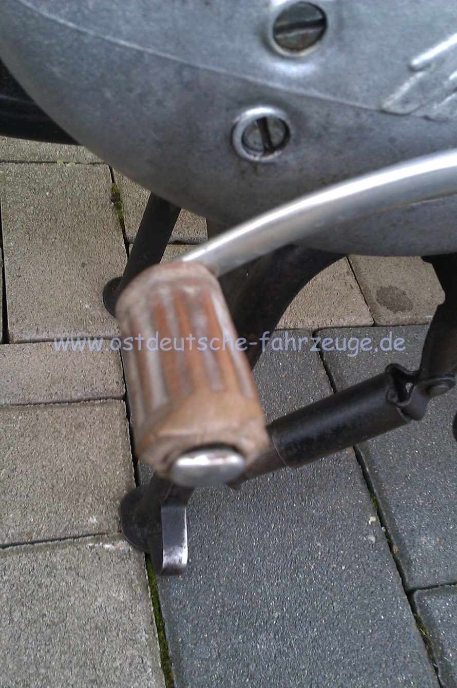

Ich auch noch einmal zum Gummi Kickstarter Schwalbe 1964:
Der runde helle Gummi wurde erst später eingeführt. 1964 dürfte wirklich noch der ovale ab Werk montiert gewesen sein. Beim Star nach Serieneiführung sogar an Schalt- und Kickstarter.
Mathias, ich interessiere mich also doch für die rechte Variante. :-)

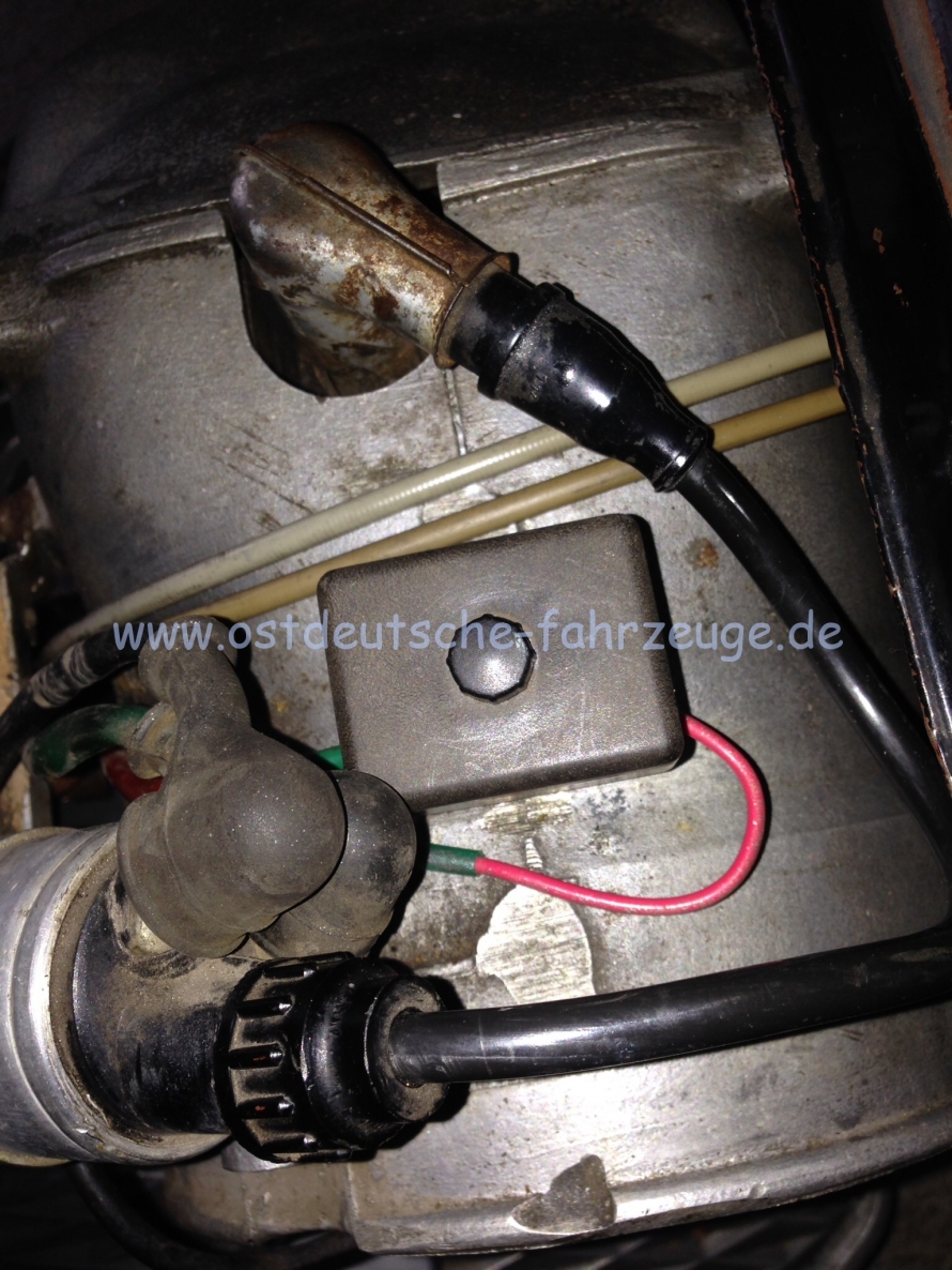

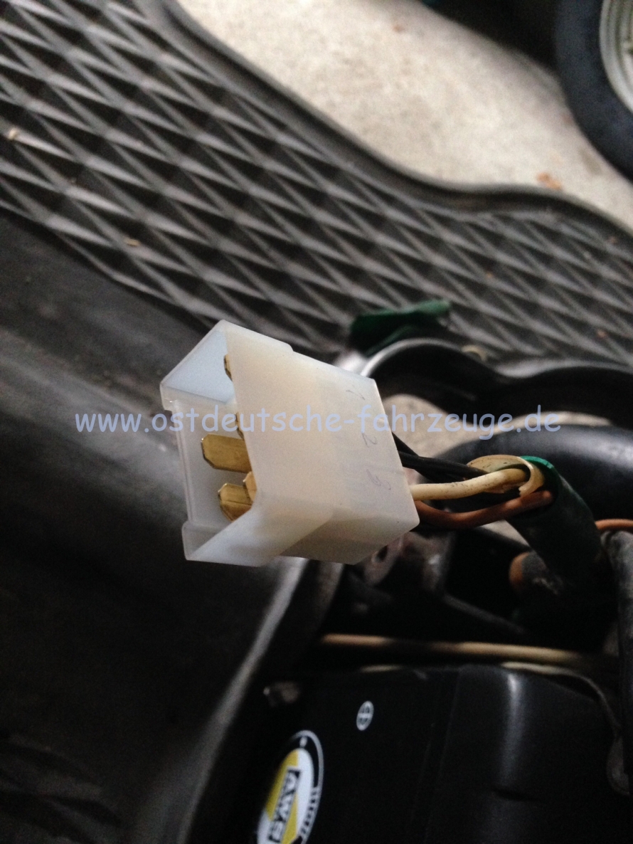

Heute hab ich mal am Berlin Roller was gemacht. Da der alte Stecker leider nicht mehr zu verwenden war, habe ich den Stecker vom Haubenkabelbaum erneuert. Dann habe ich noch einen neuen Sicherungshalter angebracht. Nun noch ein paar Sachen richten und der Roller ist erst mal wieder auf der Straße.

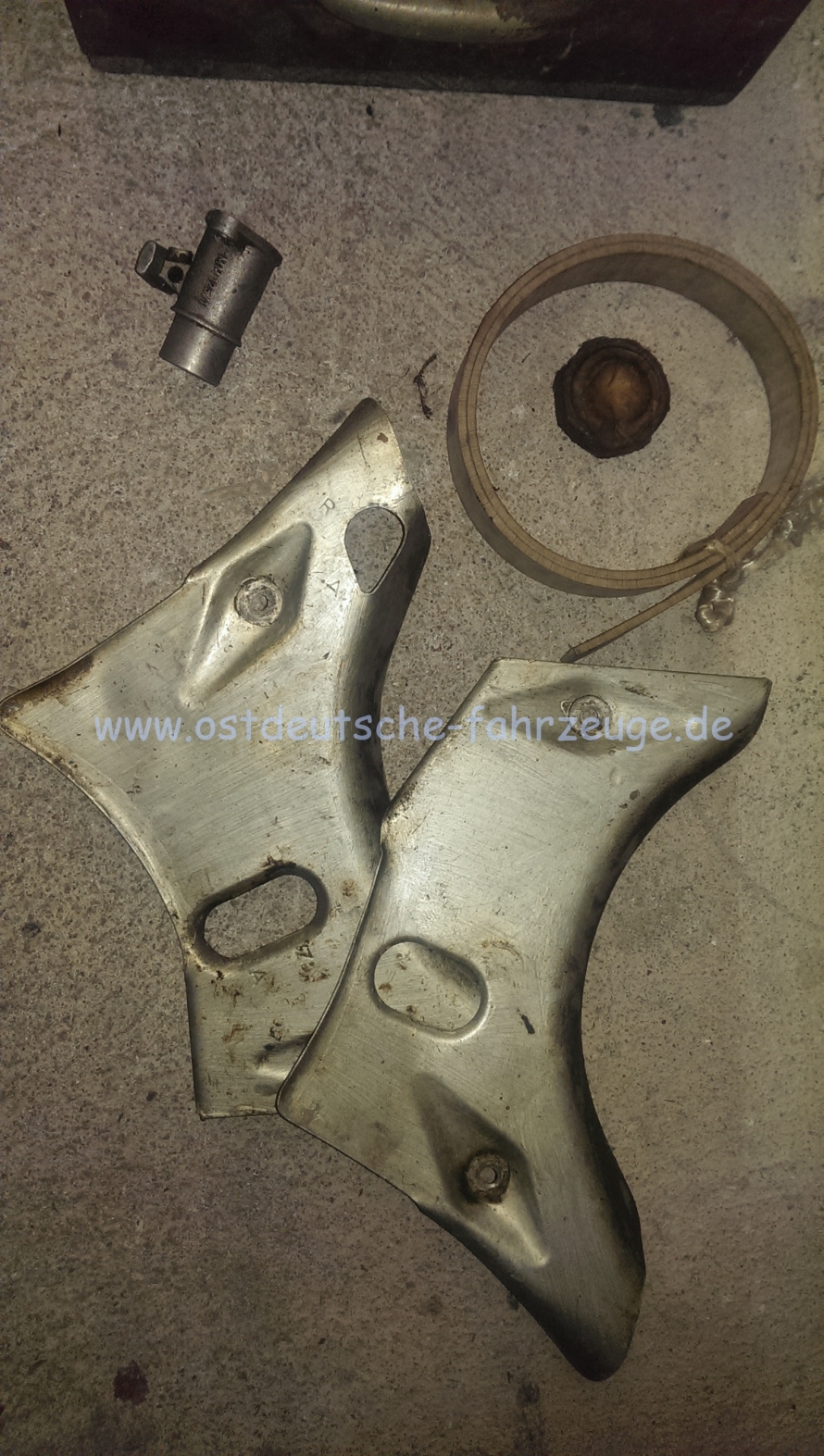

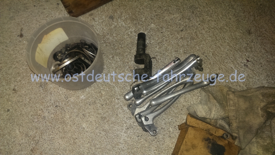

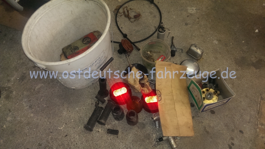

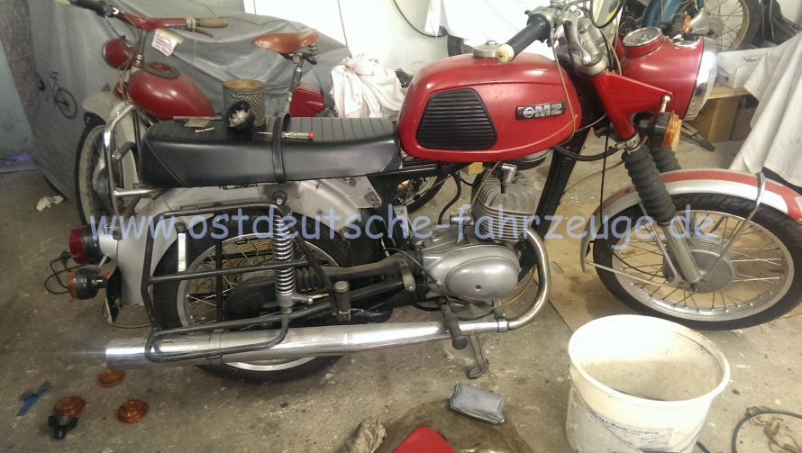

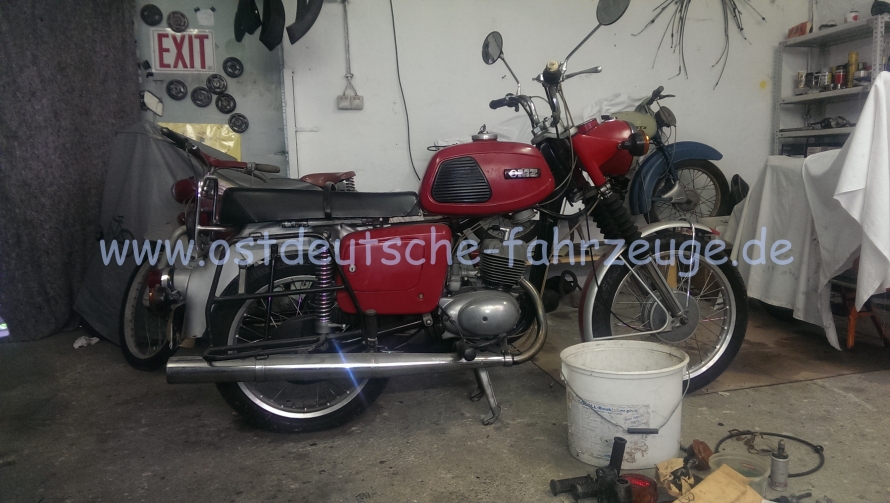

Die MZ ist da! Und ein Haufen Teile sind auch dabei. Jetzt wird gefummelt und gekuckt!
SimsonSR1SR2MAW
Beiträge: 317
Beitrag von SimsonSR1SR2MAW »
Siebenson hat geschrieben:Die MZ ist da! Und ein Haufen Teile sind auch dabei. Jetzt wird gefummelt und gekuckt!
Glückwunsch, habe überlegt mir auch eine MZ wegzustellen. Bei den Preisen tut das ja nicht weh.
P.S.: Ist da ein beiges Spannband dabei?

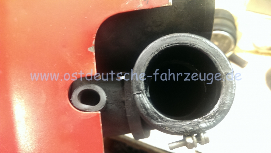

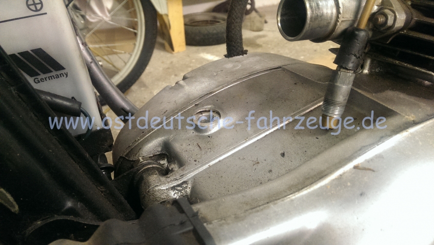

Komisch... Kein Stopfen im Getriebe und dann noch so ein "Nebenflansch" im Ansauggummi...
vogtlaender
Beiträge: 182
Wohnort: Karl-Marx-Stadt
Beitrag von vogtlaender »
In den Ansauggummi kommt die Lichtmaschinenentlüftung, ein Gummischlauch quasi, aber bei dir kommt da ein Blindstopfen rein, da am Motor keine Limaentlüftung ist.
Den gummipfropfen für die Getriebeentlüftung hab ich noch neu da.
Leider hat mal jemand dein hinteres Schutzblech masakriert :roll:
Der Janne sieht auch alles! Und haste den Duna? Oder kuckste ersma noch nach Sschapahner?
Glückwunsch Swenni!
Da haste ja erstmal zu tun.
Wird ganz sicher ein Schmuckstück werden.
Viel Spaß!
Ich arbeite daran. Die Kotflügel gibt's noch gut und günstig. Funke kommt! Der Vergaser sieht nach 7 Jahren Stillstand übel aus. Hat noch jemand einen 24n1-1 da?

Kotflügel Hinten brauchst du den der ES125/150 oder der kleinen ETS, quasi den, der hinten geschwungen ausläuft und die Vertiefung für das Typenzeichen "TS150" hat.
O.K. Danke!
