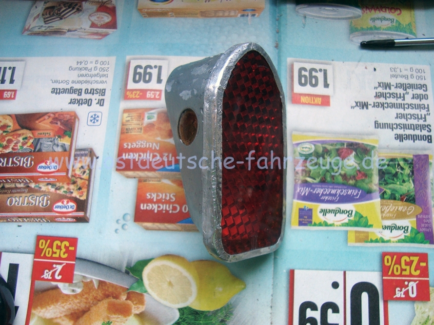

Ich war bereits schon länger auf der Suche nach einem Rücklichtglas für das Damendiamant meiner Freundin. Das Balaco-Rüli scheint selten gewesen zu sein. Ein Glas selber war nicht zu kommen.. und ein Komplettlicht kostet jenseits von Gut und Böse. Deswegen habe ich schon Wochen den Entschluss gefasst ein Glas aus Kunststoff zu bauen. Aber einen passender Strahler ist garnicht so leicht zu finden. Die meisten sind zu klein, oder haben Löcher, oder sind geschwungen. Wenn sie von der Größe her zwar passten, war es so ein Zweikomponetenspritzguss wo Bodenplatte und der Strahler zusammenschmelzen...
Vorgestern habe ich dann an einer Industrieruine, welche schon zur Hälfte in Schutt liegt, 3 Dreiecksstrahler aus GDR entdeckt. Schnell waren sie mein Eigen. Bodenplatte und Strahler ließen sich problemlos von einanderer lösen. Zwei der Strahler sind beim bearbeiten zerbrochen da das Zeug spröde wie sau ist. Den Dritten habe ich mit Samthandschuhen bearbeitet und geschliffen wie ein Bekloppter. Nun ist es fertig und es fügt sich wie das Original aus Echtglas in das Rüli. Herrlich!

Hallo Martin, super Idee und täuschend echt umgesetzt.
Daumen hoch.

Martin, woher nimmst Du nur immer Deine Ideen?!?!
Ich bekunde auch meinen Respekt!

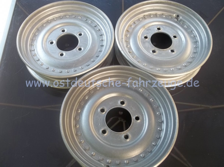

Ich habe gestern meine Wiesel- Felgen vom Hochglanzverdichten geholt.
Ich bin sehr zufrieden. Die Felgen sind noch die originalen (gestempelt), man kann sie nicht so einfach austauschen. Ich habe den Wiesel einmal zum Winterfahrer- Treffen auf der Augustusburg genutzt und das bitter bereut. Das Treffen war spitze, aber das Salz hat dem Wiesel extrem zugesetzt. Ich habe ihn davor schon etwas eingeölt, aber trotzdem würde ich es nicht wieder machen. Und die Aluteile erwischt es im Salz immer zuerst.
Ich wollte keine polierte Oberfläche. Das sieht an einem so alten Roller immer sehr befremdlich aus. Die Felgen sollten eher eine Verjüngungskur bekommen. Und das hat die Firma ganz gut geschafft. Die vordere ist fertig, ich habe sie schon etwas gewachst.
Grüße Ronny
Grüße Ronny
- 107_7339.JPG (362.92 KiB) 6343 mal betrachtet
Sieht gut aus . Teuer ?
Oberflächenverdichten ist schon teuer.
Die wollten für die erste Felge 30 Euro. Da habe ich schon sehr überlegt. Dann hat die Firma einen Mengenrabatt vorgeschlagen, für alle 50 Euro. Die letzten 2 Felgen waren angeblich 1,5 Stunden in dem Rotationsrüttler. Es war also schon relativ aufwendig.

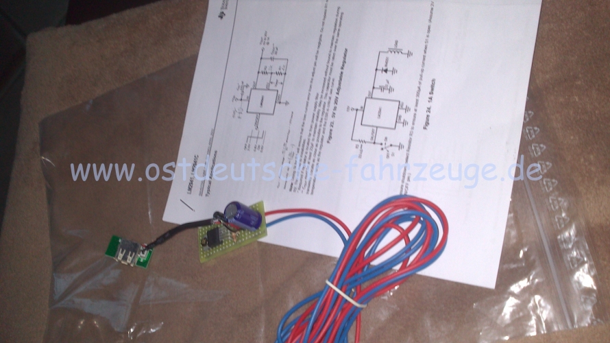

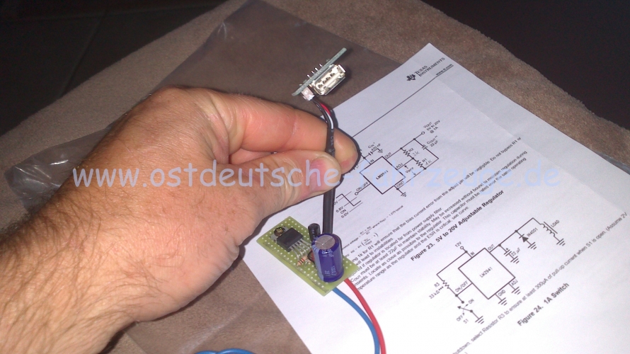

Eine USB Ladedose für die 6 V Ladeanlage.
Speißt das Handy von 5,2 bis 7,2 Volt Batterie Spannung.
Jetzt muss ich nur noch ein Platz dafür finden.
- DSC_2656.jpg (319.74 KiB) 6338 mal betrachtet
- DSC_2657.jpg (332.84 KiB) 6338 mal betrachtet
Gebaut hat das ganze mein Onkel. Alter RFT Ingenieur
der auch gerne bastelt und Roller fährt.
Berichte mal, wie sich das im Betrieb macht.

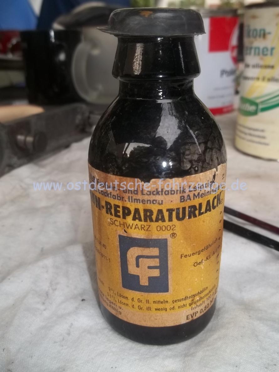

Heute habe ich ein Paar Stellen am Lack ausgebessert. Und für die Lackreparatur nimmt man Lackreparaturlack...
http://www.iwl-stadtroller-berlin.de/se ... htm#August

Ich wollte eigentlich nur sagen, dass der alte DDR- Reparaturlack wirklich noch funktioniert! Also kommt er auch zum Einsatz.
