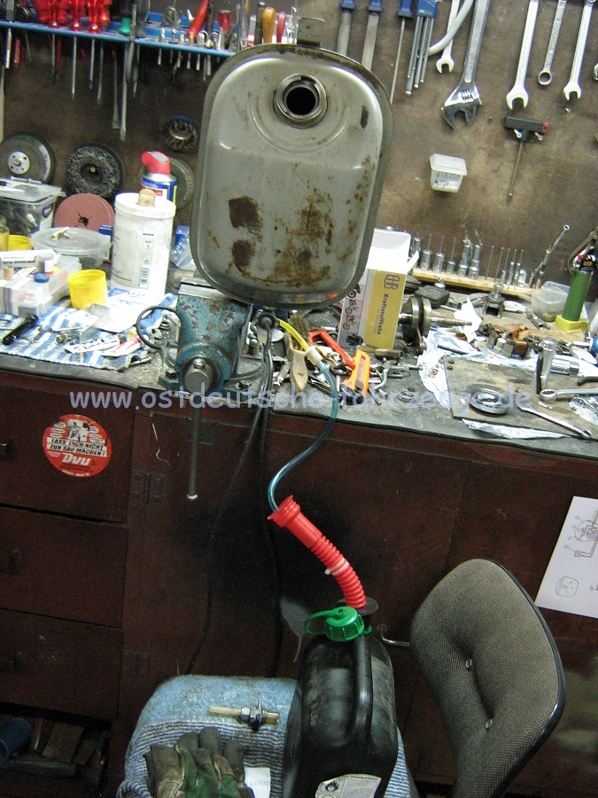

Letzte Vorbereitungen am Fahrzeug für Suhl.
Der Tank konnte mal eine Reinigung vertragen.Es war recht viel Krümelkram drin.
Einen neuen Benzinhahn gabs auch noch.
- Isser dicht?Jo!
- IMG_0750.jpg (531.18 KiB) 6612 mal betrachtet
- IMG_0752.jpg (496.11 KiB) 6612 mal betrachtet

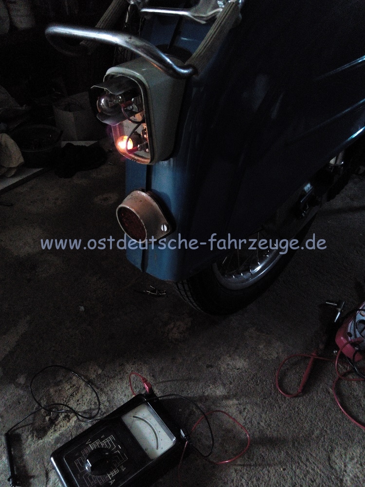

Ich bin jetzt seit Samstag am rätseln, warum auf einmal mein Rücklicht nur noch so leidlich glimmt.
Am Samstag hab ich die Zündung der blauen 64er gewechselt.Ne schöne Unterbrecherzündung natürlich.
Jetzt auf einmal kann man das Rücklicht nur noch ansatzweise leuchten sehen.
Ladeanlage und Lichtkabel sind nicht vertauscht und eine mangelnde masse kann ich auch ausschließen.
Klemme ich vom Zündschloss bis zum Rücklicht eine 6V Batterie an, brennt es so hell wie es soll.Die Verkabelung bis dahin ist also OK.
Läuft der Motor, dann glimmt das Rücklicht nur, aber das Bremslicht brennt nach wie vor sehr hell.Auch der Scheinwerfer ist hell genug.
Ich hab zwar die Lichspulen der alten E-Zündung angelötet, aber an 5W wird es doch nicht plötzlich scheitern?!
Die Tachobeleuchtung ist auch nur schwach.
Meine Vermutung wäre ja die Schlusslichtdrossel, aber die hat normalen Durchgang.
Wie prüfe ich was und wo?
Mit neuen und auch uralten Voltmeter konnte ich nichts messen am Rücklicht oder Bremslicht.Weder Gleich noch Wechselstrom.
- Ein Teelicht ist heller
- IMG_20140714_194829.jpg (500.53 KiB) 6526 mal betrachtet
Also über den Verbraucher solltest du schon eine Spannung messen können, wenn das Lämpchen glimmt...
Wirklich seltsam.
Wirklich seltsam.
Miss doch mal die Widerstände im Stromkreis... Gewiss wirst Du fündig!
Ich bin vielleicht ein Depp manchmal!
Man muss natürlich das Mulimeter auf ~ stellen.
Es muss die Schlusslichtdrossel sein.
Meine Betriebsblindheit hatte sich vorhin gelichtet und ich hab die Drossel am Zündschloss überbrückt und siehe da, es ist wieder hell.
War eben ne lange Nacht.
