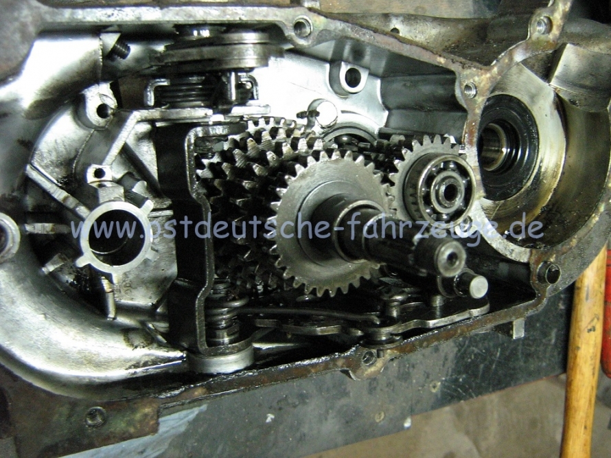

Zwar läuft der originale Motor sehr gut, aber einen 4-Gang Block werde ich mir aus Spaß an der Freude trotzdem mal herrichten.
Die Teile dazu müssten bald kommen.
Noch mehr Arbeit fürn Winter. :o
Und Zack!
Das 4-Gang Getriebe ist noch in einem alten Gehäuse, wird aber bald in ein neues Gehäuse mit Doppelaufnahme eingebaut.
Ich hab dafür nur 10€ (ZEHN) bezahlt.Das reicht ja wohl. :lol:

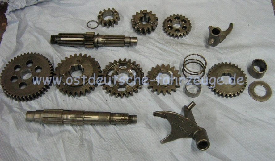

Bei dieser unfassbaren Hitze heute, blieb nur die Werkstatt als Rückzugsort.Da sind gut 10°C weniger als draußen.
Hab eigentlich nur das 4-Gang Getriebe gesäubert und die Teile einer Sichtprüfung unterzogen.

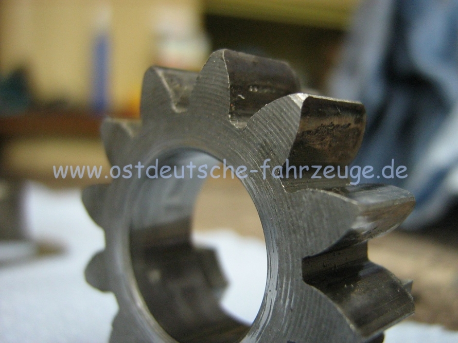

Wie es aussieht ist alles bis auf ein Zahnrad brauchbar.
Das kleine Losrad 2. Gang sieht mir zu abgenutzt aus.Da kommt ein neues rein.
Ich finde dieses Getriebe ist ein echtes Kunstwerk.
Die Ingenieure von damals hatten keine 3D CAD Comuterprogramme und trotzdem ist sowas geniales raus gekommen.

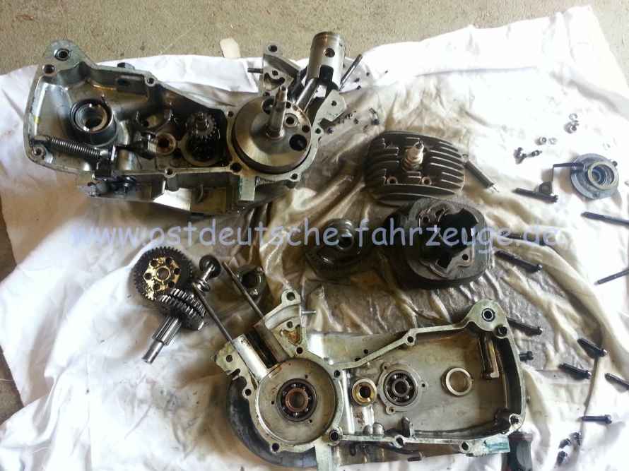

Ein Teil der Einzelteile
Das sieht nicht mehr schön aus

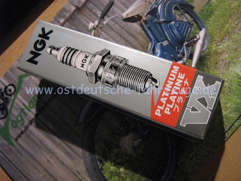

Jetzt konnte ich vor Neugier nicht mehr stoppen und habe mir auch so eine Platin Zündkerze, genauer gesagt zwei, zugelegt.
Einmal für 64er KR51 und SR4-1.
Mal sehn.Die Schwalbe lief schonmal damit.Werde morgen mal richtig fahren.
Die Teile haben wir auf der Langstrecke geteste und für absolut gut empfunden. Der Preis ist natürlich heftig. Mein Urteil ist aber: Sehr empfehlenswert. :-)
Cloyd hat geschrieben:Jetzt konnte ich vor Neugier nicht mehr stoppen und habe mir auch so eine Platin Zündkerze, genauer gesagt zwei, zugelegt.

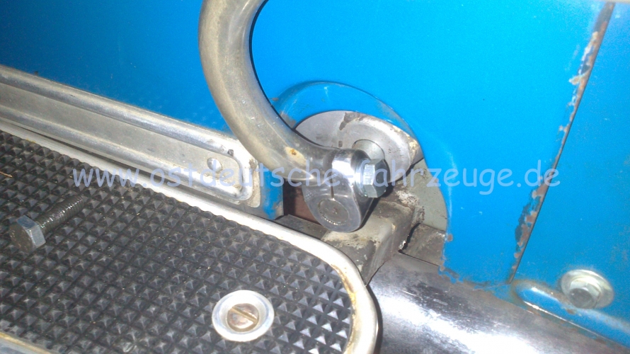

Ich habe heute mal den Kicker gepimpt. Schlitz vergrößert und gleich ne
West Schraube reingezogen. Hätte jetzt noch ne
ESKA SW14 über

hallo, darf man fragen: Wieviel ist "heftig"? Gruß

Matze, ich wollte Dich erst nochmal dran erinnern den Kicker zu überprüfen.

Die kosten so ab 10€ aufwärts.
Bisher konnte ich noch keinen Unterschied feststellen.Die Schwalbe hat die jetzt ca 20km drin.
Den Leerlauf konnte ich vorher wie jetzt nicht niedriger einstellen. :-kr
10 EUR? ??? Ich glaube ich habe seit der Berufsschule
keine Zündkerzen gekauft ( bis auf regenerierte)
In der Schwalbe ist eine 225 er Glattschaft drin
Welchen Vorteil haben diese Kerzen eigentlich? Klärt mal einen Unwissenden auf.
Grüße Andi
