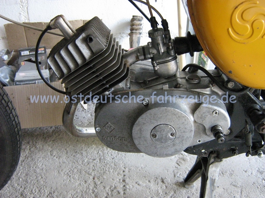

Matze, ich hoffe die Zylinderfußdichtung ist noch dicht.
So wie Du das gemacht hast, sackt der Motor etwas ab und der Auspuff drückt oder zieht gegen den Zylinder, was selbigen bewegen könnte.
Überprüf das lieber nochmal!

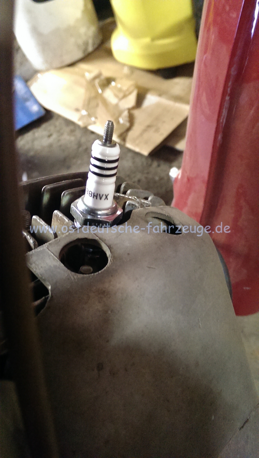

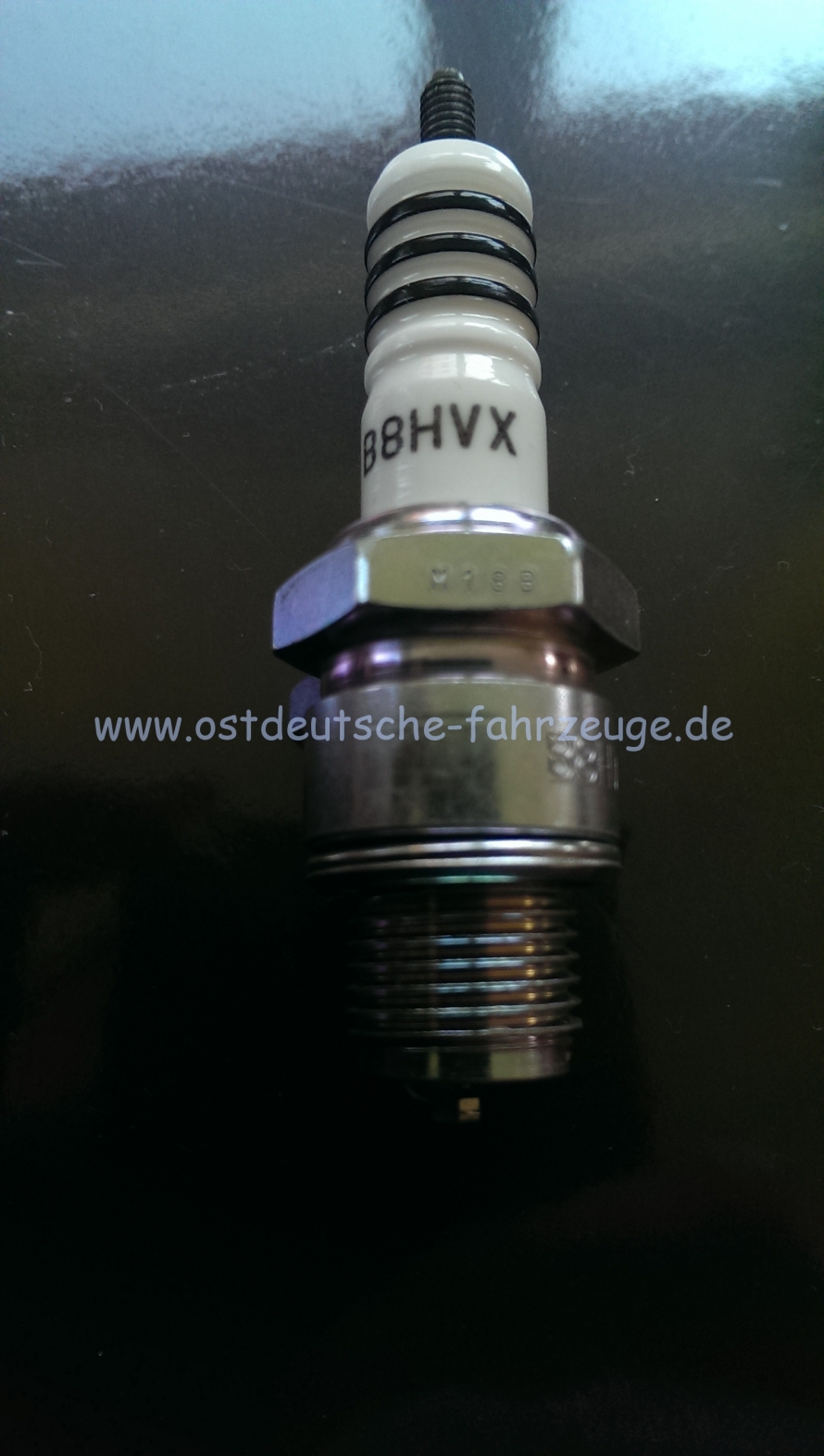

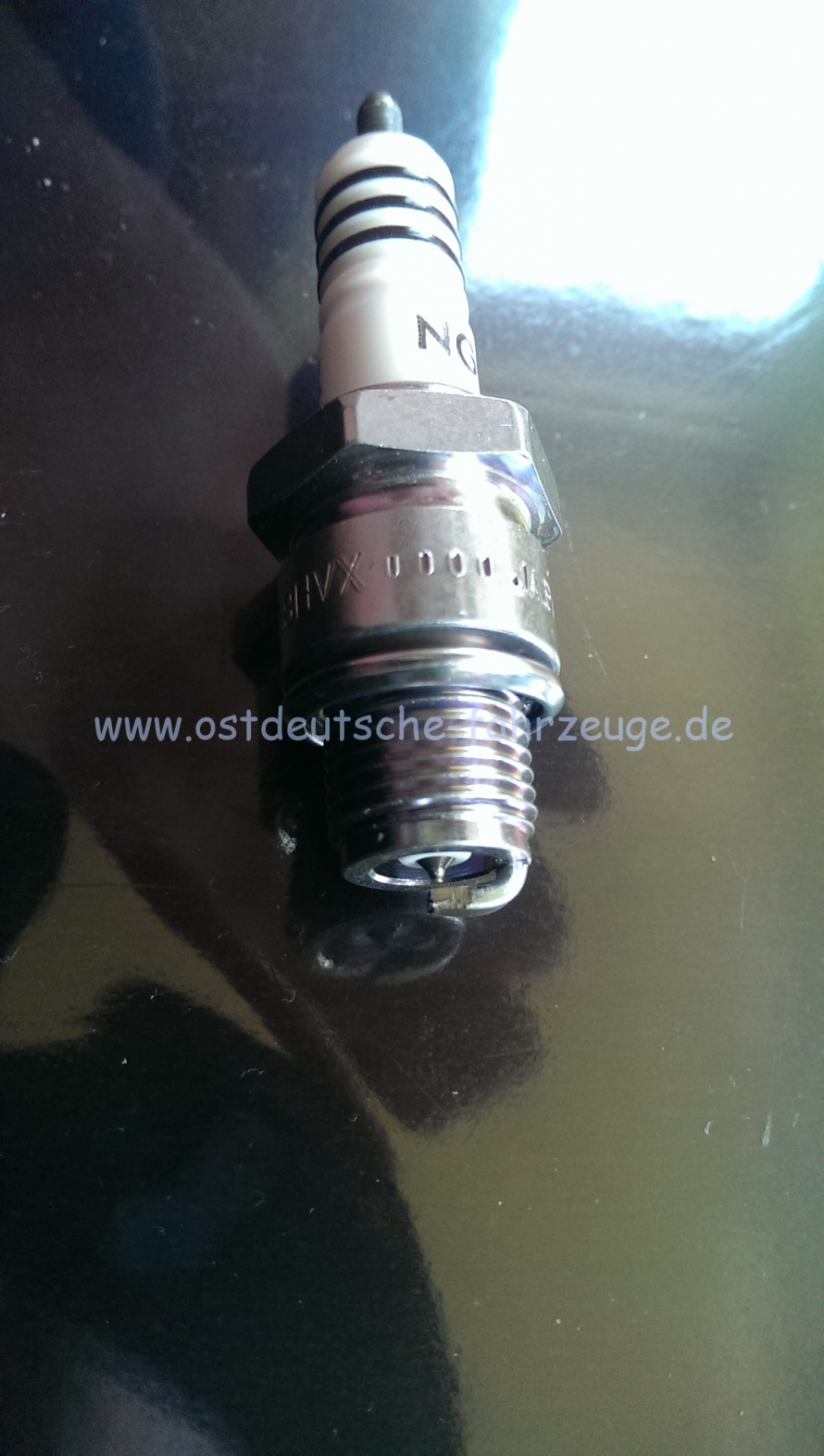

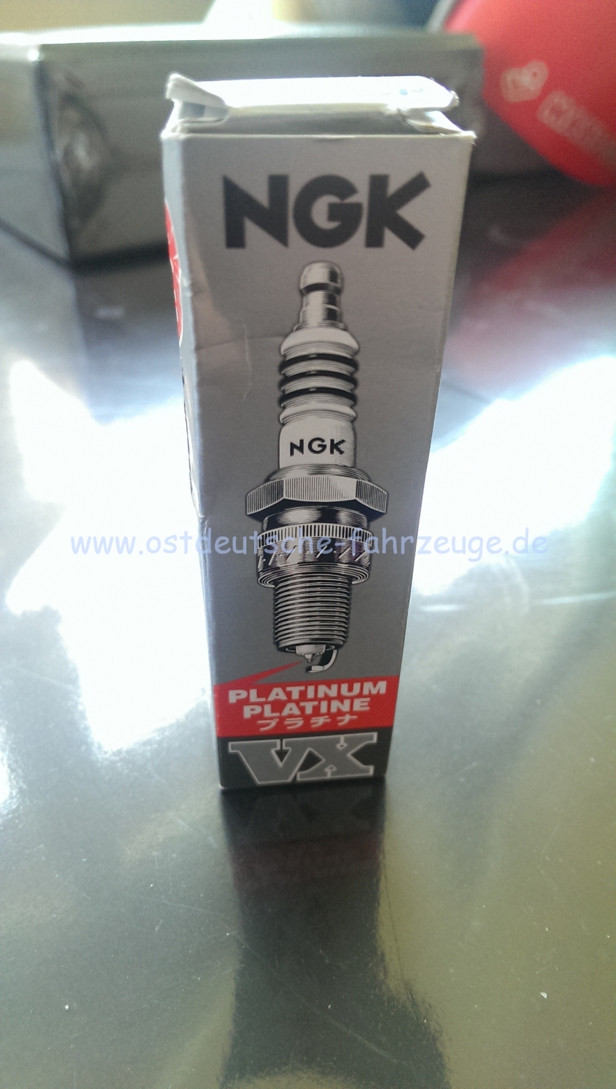

Nun ist es so weit! Der Testlauf "Platinkerze" beginnt! Ich bin sehr gespannt.

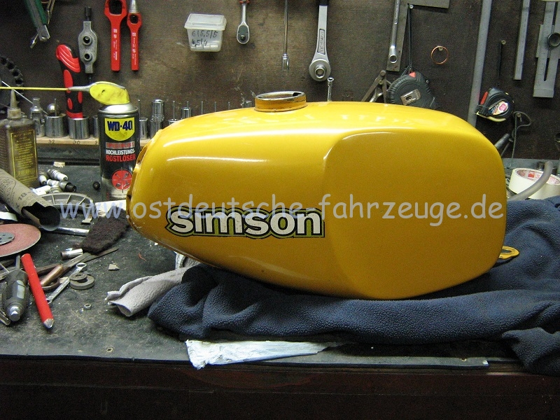

...und ich habe ihn doch verändert...
Teurer Spaß!
Teurer Spaß!

Schwupp, drin ist sie...
Nun wollen wir mal schauen...
Angesprungen ist er erst beim 4. Kick, aber er lief sofort zuverlässig im Leerlauf.
Beim zweiten mal kam er schon bei 1/2 Kick... Läuft im Leerlauf sehr stabil.

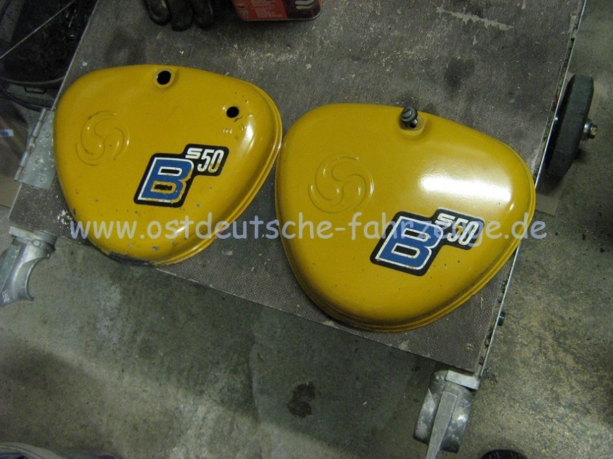

Heute kam ein weiteres Simson Fahrzeug in die Sammlung!
Eine Simson S50B, natürlich Baujahr 75 in Saharabraun.
Bilder folgen bald.Sie lief bei der Vorführung super.Der Motor sieht ungeöffnet aus, wenn ich die Schraubenköpfe so sehe.
Das Lackset ist noch sehr schön, aber einiges muss noch gemacht werden.

Übrigens, die Kerze und der Star haben sich prächtig aneinander gewöhnt! Ich konnte den Leerlauf sogar noch nach unten korrigieren, ohne, dass er aus geht. Er springt auch kalt oder warm sofort an.

Am Fahrverhalten hat sich nichts geändert. Schön ist auch, dass die Funkenlage stimmt!
Ich fahre in meiner 650er Singlepott Honda auch seit je her Platinkerzen. Leider ging die letzte nach gut 5000km einfach kaputt. Bei dem großen Einzylinder macht sich die Platinkerze vorallem bei der Anzahl der Fehlzündungen bemerkbar (die mich aber nicht stören :-D :-D :-D).
Mein Bruder schwört auf Iridium... aber ob die noch besser sind, weiss sicher niemand so genau. Überzeuge sprechen von 1 bis 2 PS Mehrleistung (*hust*)... :-D
Gruß, Martin
Der Vorteil, der Kerze liegt in der kleinen Oberfläche der Elektroden, dadurch wird etwaiger Belag schneller weg gebrannt. Eine Mehrleistung ist Benzingeschwätz.
Eben. :-D
Das klingt ja sehr gut, Swen. Was kostet so eine Kerze?

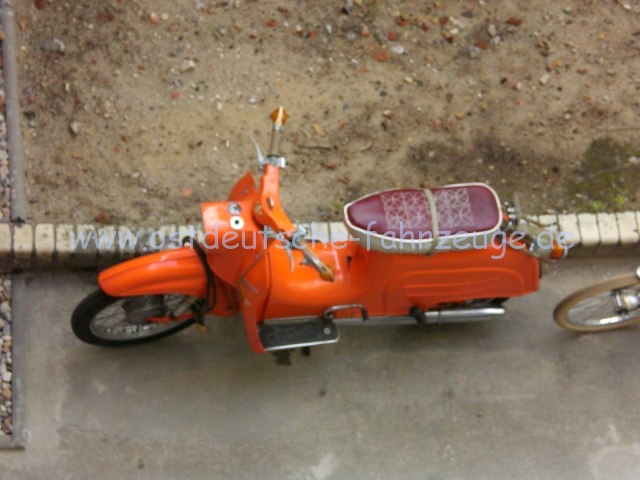

Die Schwalbe ist mitlerweile urlaubsreif. Es mussten doch noch ein paar Arbeiten verrichtet werden. Lenkkopflager nachstellen, Kette spannen, Krümmer abdichten, Elektrodenabstand korrigieren und zu guter Letzt gab es ein Problem mit der Elektrik. Nichts ging mehr und es trieb mich beinahe zur Verzweifelung. Nach dem ich das Zündschloß zweimal gewechselt hatte kam dann doch ein einfaches Kontaktproblem am Sicherungshalter als Ursache raus.
Jetzt macht sie schon sehr Spaß. Auch "viel leiser" ist sie geworden.

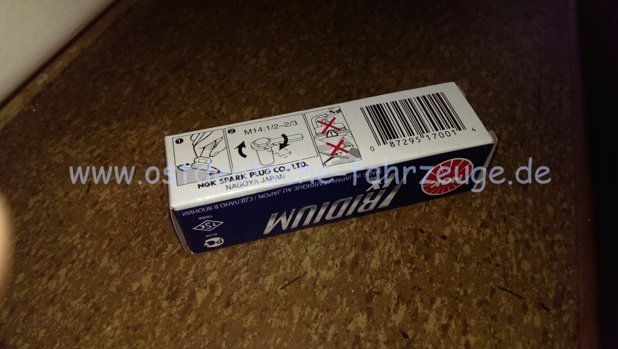

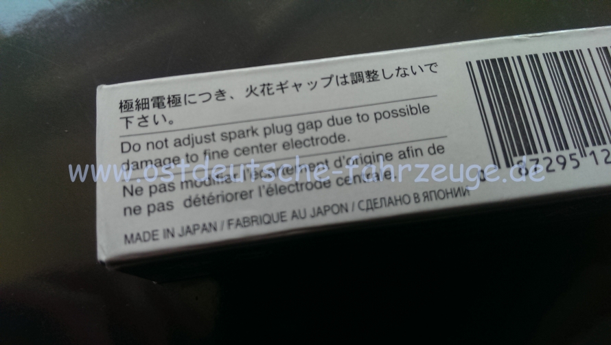

Das hoffe ich auch inständig, Gunni! Ich habe jetzt übrigens zu testzwecken noch eine Iridium -Kerze erworben und frage mich gerade, warum man die nicht in Fluggeräte einbauen soll...
Darauf kann ich nichts antworten. Pack sie in Dein Reisegepäck - dann werden wir sie unterwegs mal richtig durchtesten. :-D

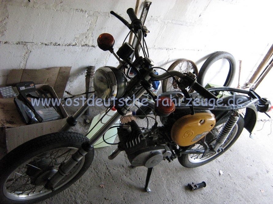

Zur Zeit bin ich in kleinen Schritten an meiner neuen S50 zugange.
Sie steht mittlerweile teilzerlegt in meiner Garage.
Optisch müssen die Schutzbleche wieder silber werden und die Inbusschrauben werden gewechselt.
Dann noch neue Dämpfer und einige andere Kleinigkeiten.
Wenn ich Glück habe, kann ich im Spätsommer noch damit fahren.
Derzeit prasseln so viele andere Sachen auf mich ein, dass dafür nur wenig Zeit bleibt.Ich mach es aber trotzdem.

etwas Patina darf ruhig sein
Das Lackset sieht doch schon vielversprechend aus. Die Farbe steht einem S50 einfach! Für Dich ist ein S50 aber eigentlich zu jung. ;)
