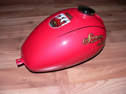

ich bin ja schon dabei für mein neues Projekt nach der 60er Sr2E eine
SR so aufzubauen wie ich der Meinung bin das es gut aussehen könnte......
Die Farbe steht schon fest und der Tank ist auch schon fertig...
Wie ja schon bekannt hat Arne den super gemacht....

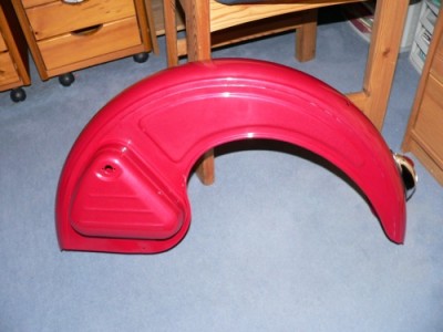

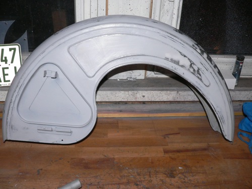

Da ich ja noch ziemlich am Anfang bin benötige ich noch so einige Teile....
Das Schutzblech hinten und der Werkzeugkasten sind jetzt fast fertig und warten nur noch auf die Endlackierung....

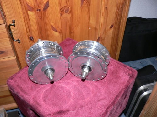

Da ich mich für die Umrüstung auf Kugellager entschlossen habe...
bin ich bei der 12mm Achse gelandet... das schränkt mich jetzt aber auf ein SR2E Rahmen ein....
Die Felgen kommen komplett aus Chrom.... :-)

Re: Meine SR 2E in modern Art....
Hey der Tank ist ja der Hammer wer hat den denn gemacht :lol: :lol:
Auch das das Schutzblech soch soweit ist freud micht sehr.
Und die polierarbeiten sind der Hammer, das Endergebnis kann sich sehen lassen.

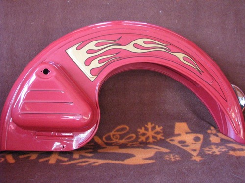

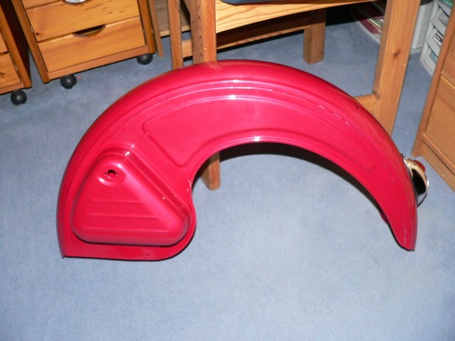

Das Schutzblech und der Werkzeugkasten sind jetzt auch rot...
Die Farbe muß jetzt noch gut aushärten und dann muß ich da noch eine Ausbesserung vornehmen...
Sprich Farbeinschlüsse und zwei kleine Läufer vernichten...
Dann geht er auf die Reise...
Auf den Werkzeugkasaten sollen nur die Striche rauf wie beim Original...

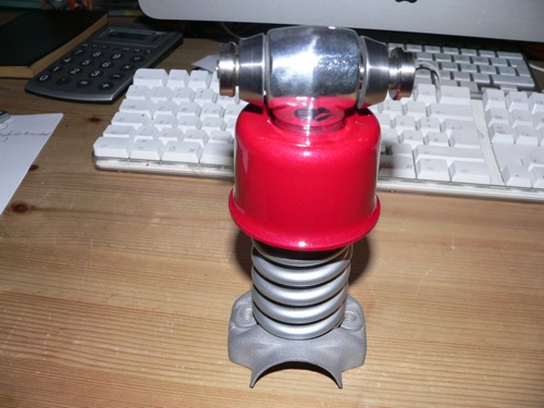

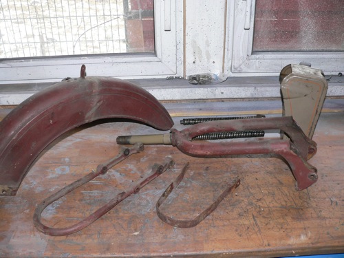

Dafür ist die Rahmenfederung schon fertig..... :-)
Ich habe jetzt eine Vorder und Hinterschwinge bekommen von einer SR2....
Das heist Sie sind mit 10mm Achsaufnahme...
Hat schon jemand eine Welle auf 10mm gedreht für die Umrüstung auf Wartungsfreue Kugellager???
Wenn ja würde ich mich über ein Tip freuen...
Mit dem Bolzen kann ich dir leider nicht helfen

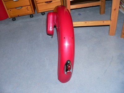

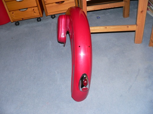

So Arne.... ich bin so weit.... leider bin ich etwas Krank aber vielleicht schaffe ich es noch Sammstag zu versenden...
Habe extra das Rücklicht angebaut, damit du eine bessere Vorstellung hast.....

Ich finde bis hier alles super, aber das Rücklicht geht garnicht!
Mag ja sein, dass das Rücklicht ein originales ist. Aber: Es sieht wie ein Nachbau :-kr

Das Rücklich Original????? Ist natürlich das schreckliche Nachbau Ding....
Ist auch nur als Platzhalter für den Künstler angebaut.....
@ Sven-Uwe... wenn ich nochmal mit etwas Glück ein Originale Hexennase bekomme... würde ich ich die auch bevorzugen.... :-)

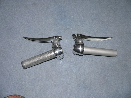

So heute habe ich mal angefangen die Garnituren zu Polieren....
Es fehlt noch der letzte Gang und dann wollte ich eigentlich weiße Griffgummis verbauen....

Langsam aber es geht vorran.....
