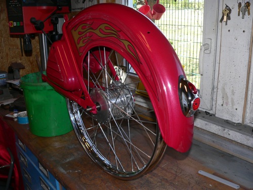

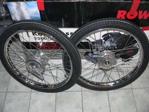

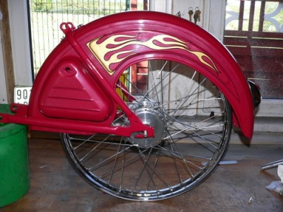

Die Bereifung hat etwas zeit gekostet aber Sie ist jetzt bis auf das Gummi auch fertig....

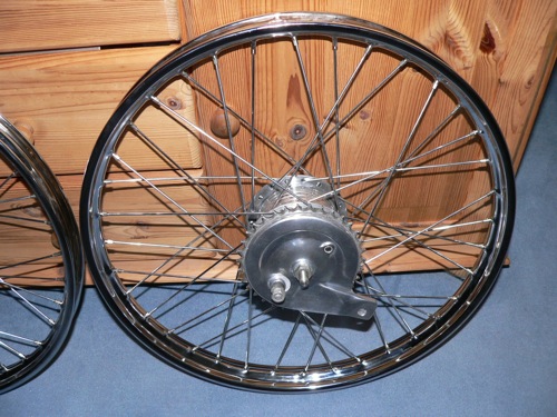

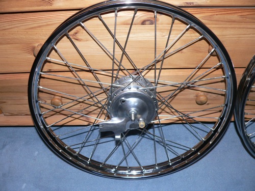

Gedrehte Achse auf Kugellager und geändertes Bremsschild von 12mm auf 10mm....
Für eine gute verzögerung sollen die komplett neuen Bremsen sorgen.....
Re: Meine SR 2E in modern Art....
Und auch vorne kommt eine modische Chromfelge zum Einsatz.... :-ü

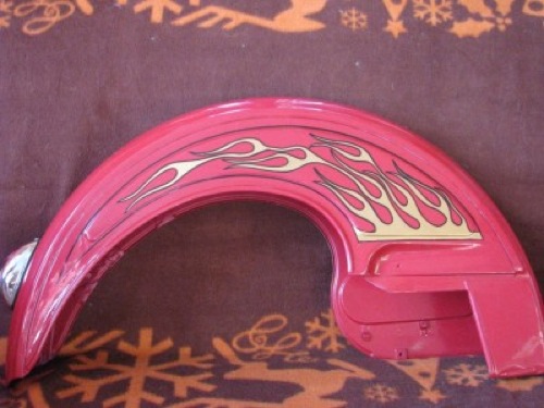

Am Wochenende habe ich dann mal wieder einige Blechteile fertig gemacht.....
Damit es Arne nicht langweilig wird.....

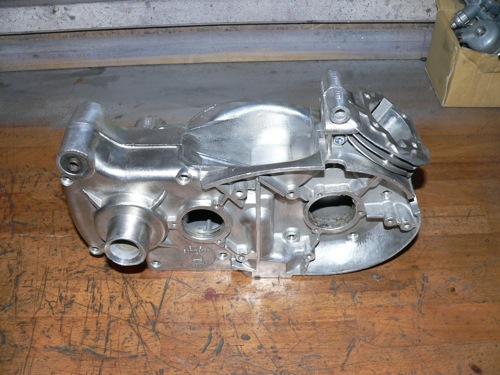

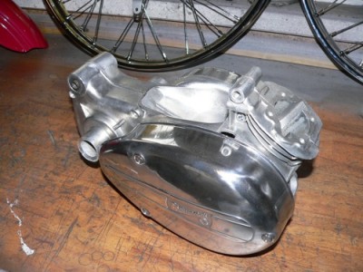

Heute habe ich die beiden Motorendeckel mal bearbeitet...
War eine sau arbeit aber das Ergebnis ist Ok....
Hochglanz ist er nicht ganz geworden aber mehr war für heute nicht drinn...

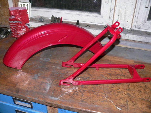

Hier ist es auch ein wenig weiter gegangen....
Habe die Hintere Schwinge schonmal angepasst... finde sieht bis jetzt ganz gut aus...

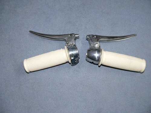

Die richtigen Griffgummis habe ich jetzt auch bekommen...
Denke die passen gut zum Konzept...
