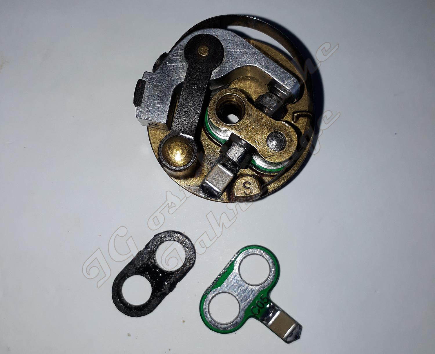

Anbei ein Bild der englischen Unterbrecherplatte.

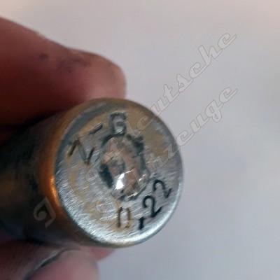

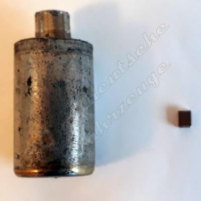

So. Ich habe mir Kondensatoren besorgt und eine alten defekten Folienkondensator zerkrümelt.

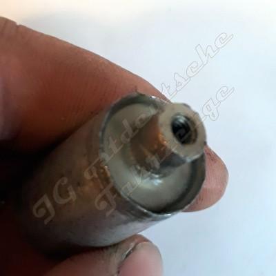

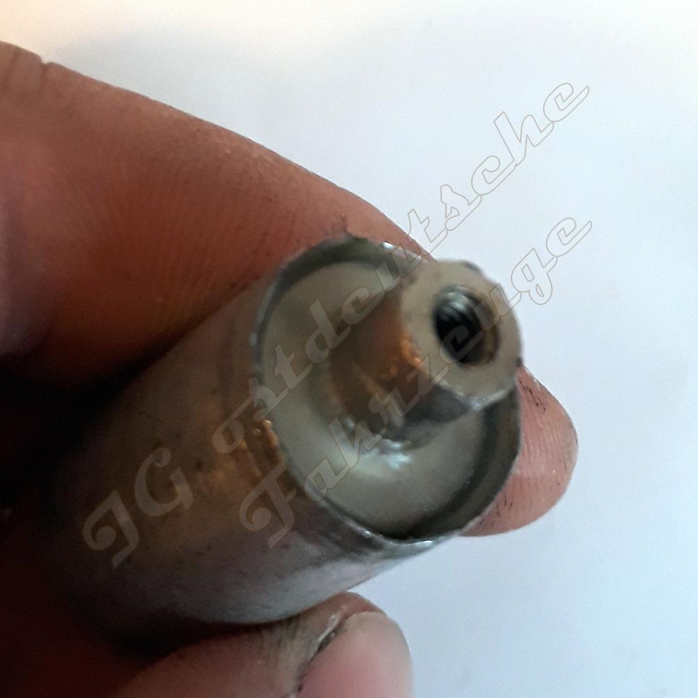

An den neuen Keramikkondensator habe ich zwei Kupferdrähte angelötet und diese wiederum mit dem Deckel/Gewindebuchse und dem Dosenboden verlötet. Im Anschluss habe ich das Gehäuse mit Elektronikverguss gefüllt.
Der Plug and Play Kondensator ist nun einbaufertig. Der Verbau soll auch zeitnah erfolgen...
