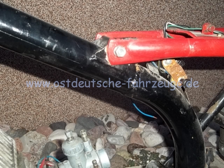

der gekürzte Rahmen,<br />ein paar cm müssen aber noch

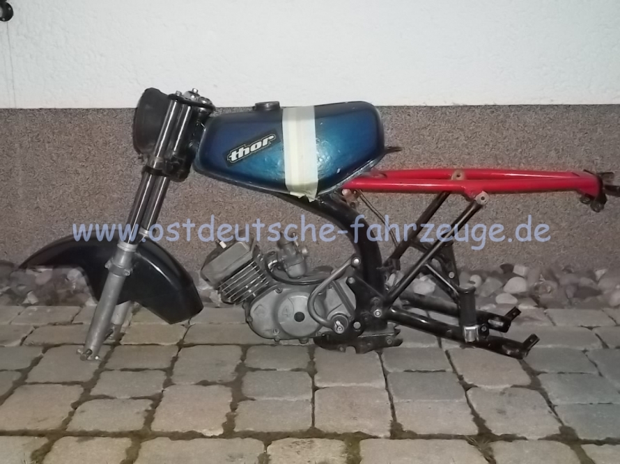

Am Wochenende wurde noch etwas an der Rahmengeometrie geändert.
Nach dem Zusammenstecken zeigte sich, hier und da muss noch einiges gemacht werden.

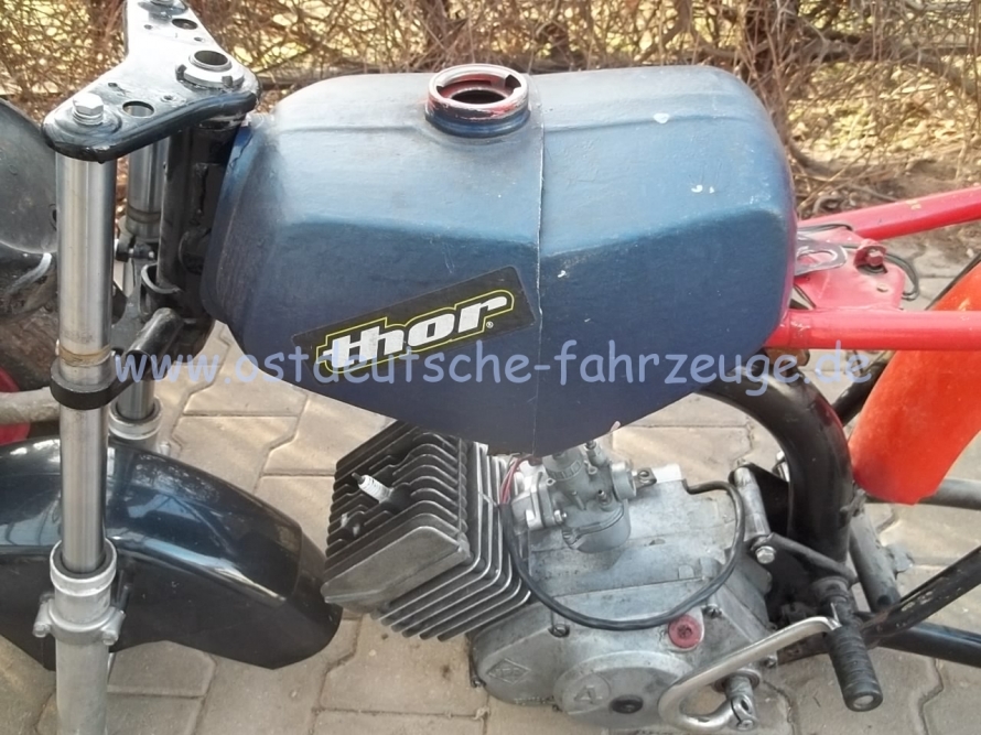

Und den Tank kann sich Alex schon einmal ansehen.

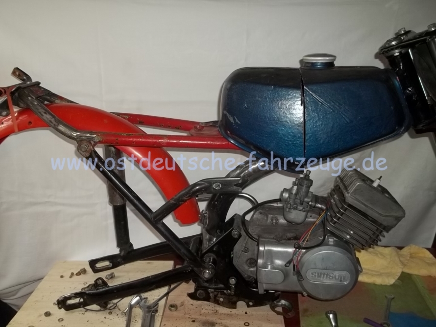

Am Rahmen und am Obergurt sind die Änderungsarbeiten fast abgeschlossen.
Probleme macht jetzt in erster Linie der Auspuff. Eine Verlegung wie üblich unter der Fußraste ist schwierig, weil die Bodenfreiheit bei dieser Konstruktion schon so sehr eingeschränkt ist. Eine Verlegung im Enduro-Stil ist aber auch nicht einfach. Der Auspuff baut so seitlich relativ weit heraus und damit leidet die Sitzposition.

vielleicht könnte man den Krümmer verformen und den Auspuff mittig über dem Hinterrad verlegen?
Wenn da kleine Räder reinkommen, müsste doch genug Platz sein.
Re: Simson- Kindermoped
Paulisch hat geschrieben:Hallo Steppke,
so sieht die Lösung momentan auch aus. :-)
