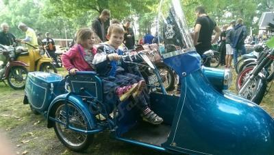

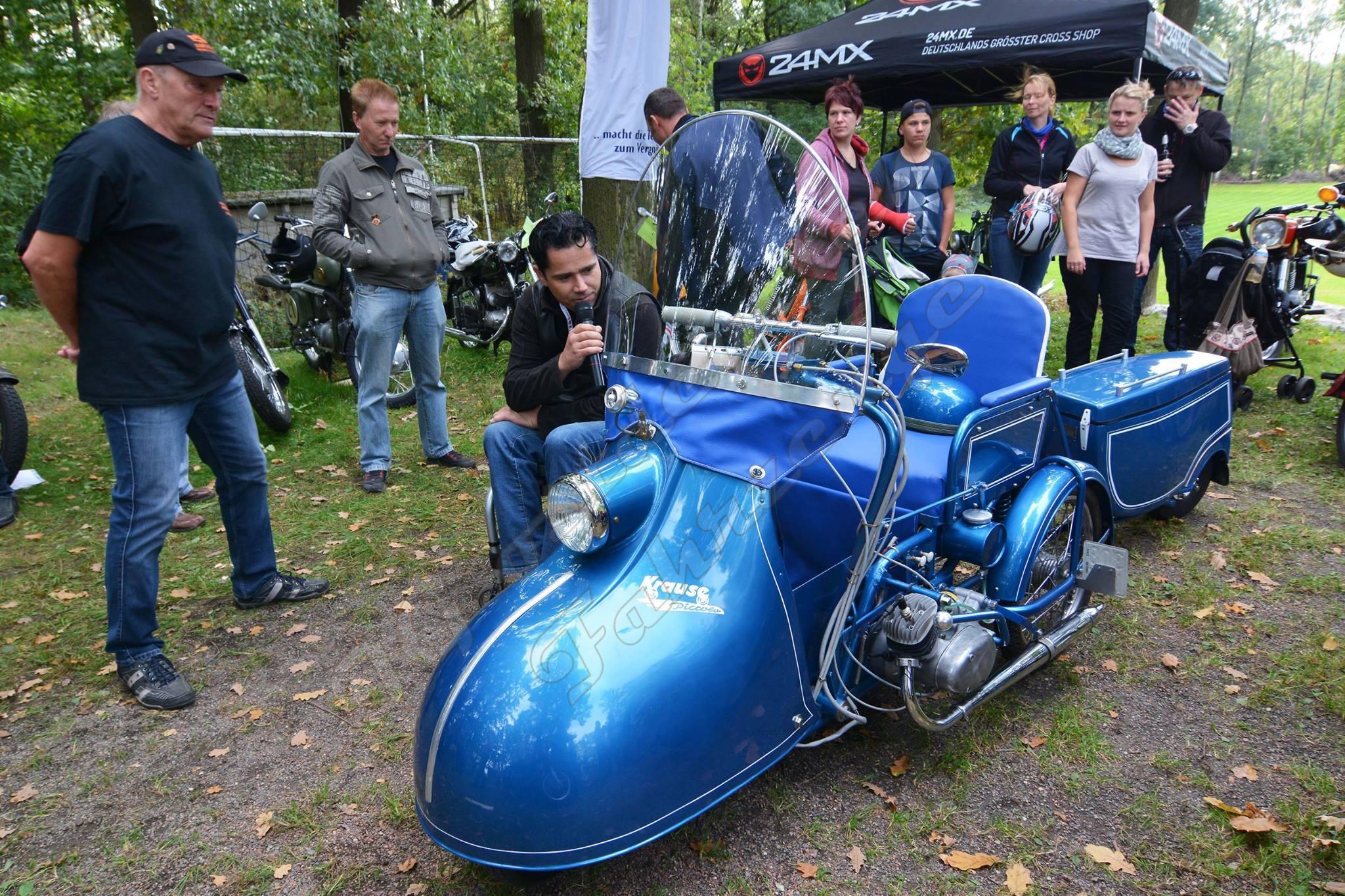

vorgestellt habe ich mich bereits in der entsprechenden Rubrik. Seit Oktober 2016 läuft das Krause Piccolo Trumpf 5 , Baujahr 1963 wieder. Auch der KR 50 Motor war völlig hinüber. Motornummer, Fahrgestellnummer auf Rahmen und Typenschild stimmten überein , es lohnte ich also , den Motor wieder flott zu machen. Gestecktes und erreichtes Ziel der Fertigstellung des skurrilen Fahrzeugs war ein SIMSON- Treffen im Oktober 2016. Dort durfte ich den Krankenfahrstuhl einem interessiertem Publikum vorstellen. Für einen Preis hat es leider nicht gereicht. Ich denke, die werte Jury hat so was vorher nie gesehen......

Klasse Fahrzeug,
meine Fragen aus deiner Vorstellung könnte ich mir jetzt selbst beantworten :-D .
Hast du das Gefährt selbst wieder restauriert oder machen lassen?

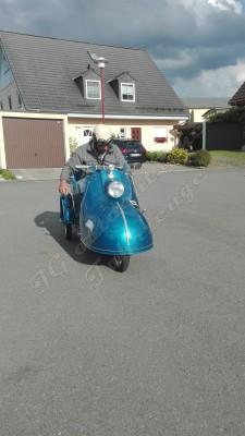

Stichwort: Einhängen von Kupplungs- und Schaltzug aus sitzender Position. Ich hab es mit Spiegel probiert..... :shock: ist nichts geworden.Das Arbeiten am Piccolovorderrad ist auch recht sportlich. Ich habe ein Piccolo gesehen, bei dem hatte der Vorbesitzer aus diesem Grund die Pittyhaube bis auf Achshöhe abgeschnitten. :cry:

Im Sitzen an einem Wiederaufbau zu arbeiten kann ich mir nicht vorstellen. Dafür einen dicken Applaus von mir! :-3 Ein solches Projekt zu verwirklichen ohne die maximale Bewegungsfreiheit zu haben ist beeindruckend. :-)

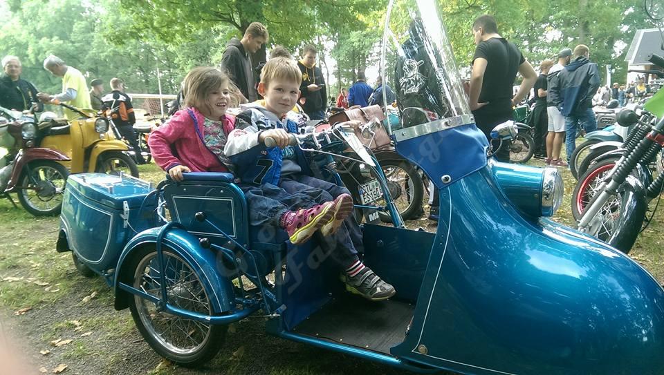

danke für die Blumen :-8 so richtig fertig bin ich mit dem Projekt noch nicht. Die Repro- Windschutzscheibe reißt immer wieder, Standgas läßt sich nicht über die Schraube einstellen und und und. Das mit der ABE war kein Problem. Einfach die Formulare des KBA ausdrucken, ausfüllen und abschicken. Kostete für Piccolo und Anhänger 33,34 €. Die Papiere sind im üppigen Kofferraum griffbereit falls der ABV mal nachfragt --:) .

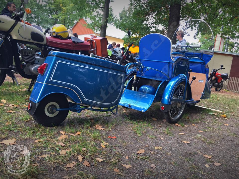

Was ist das für ein Anhänger? Ist der Piccolo für Anhänger Betrieb zugelassen?

Entscheidend für das Standgas sind beim NKJ Vergaser auch das Sprit Niveau in der Schwimmerkammer und der Zustand der Nadeldüse bzw. die für den Vergaser richtige Nadel. Da musste ich auch schon durch. Die Verstellschraube bringt es nur wenn der Rest stimmt.
Die Nachbauscheibe wirkt recht groß. Ich denke die dürfte dem Fahrtwind eine ordentliche Angriffsfläche bieten. Das, in Kombination mit Vibrationen und dem Gewackel bei nicht glattem Untergrund, dürfte das reißen beschleunigen. Ich kenne das von der Schwalbe mit Windschild. Der Wind zuppelt ganz schön an so ´nem Ding. Das ist schon ne Belastung für das Material.

Siebenson hat geschrieben:Was ist das für ein Anhänger? Ist der Piccolo für Anhänger Betrieb zugelassen?
Swen-Uwe
Hallo Swen- Uwe,
es ist ein polnischer Niewiadow Einspur- Motorradanhänger. Die Firma gibt es heute noch und produziert Wohnwagen. Das Krause Piccolo war in der DDR nicht für einen Anhängerbetrieb gedacht. In Polen hat es zeitgenössisch solche Zusammenstellungen gegeben. Vermutlich war dort die Vorschriftenlage anders. Benutzung aktuell also auf eigene Gefahr ! :-n

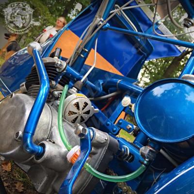

Ja, das Kraftstoffniveau in der Schwimmerkammer stimmt noch nicht. Ich muß bei abgestellten Motor den Benzinhahn schließen, sonst läuft es irgendwann aus der Überlaufbohrung raus. Da ich weiß, das man nicht wild an der Zunge des Schwimmers rumbiegen soll, hatte ich mir extra aus Benzin schlauch und Winkelnippel die bekannte Vorrichtung gebaut, um das Spritniveau sichtbar zu machen. Nadelventil schließt auch ordentlich.
