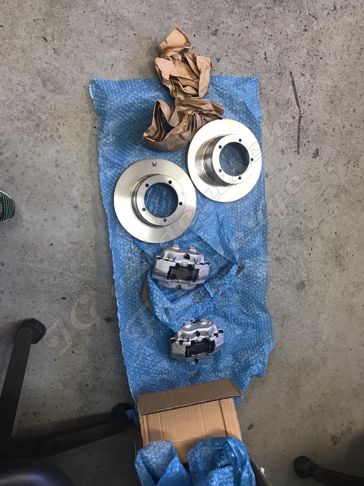

Die Teile sind jetzt endlich da. Nun müssen sie nur noch rein.
Re: Wartburg 353W Frontkühler 1985

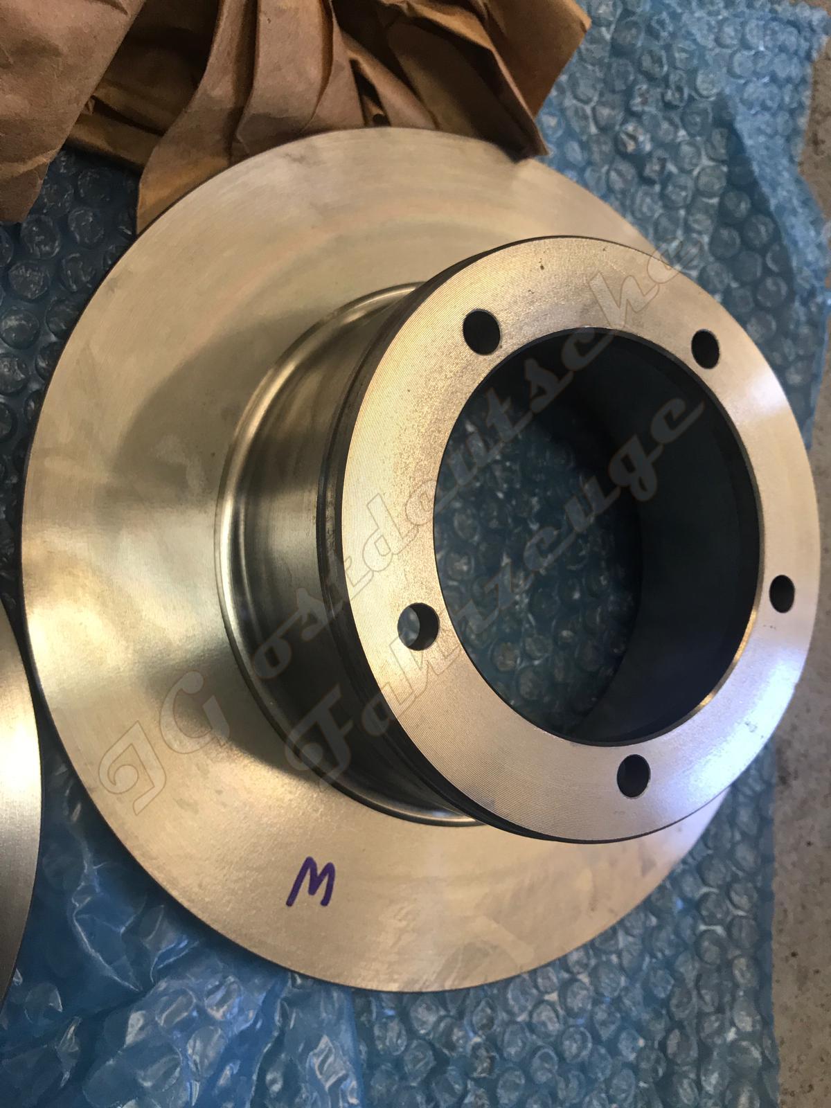

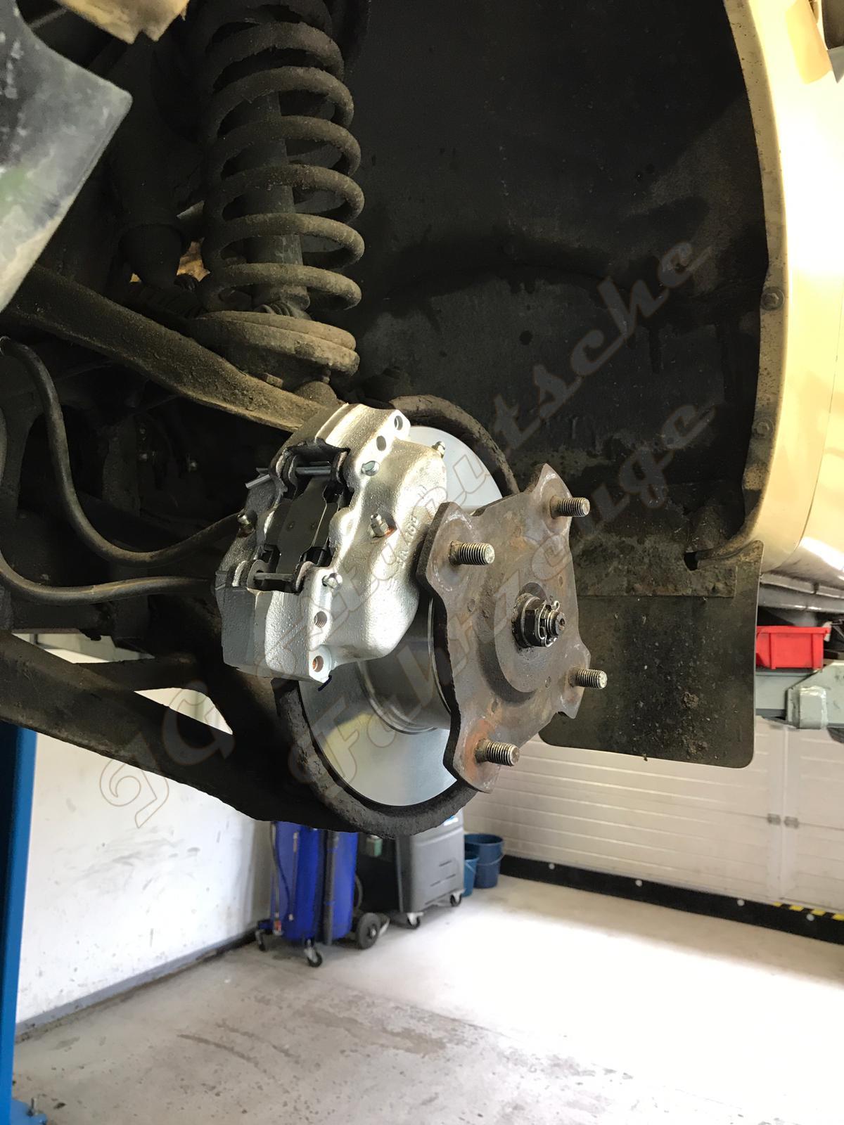

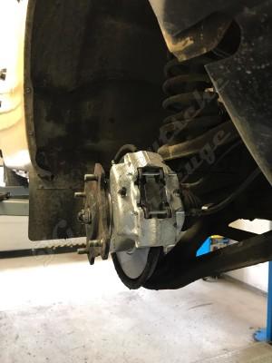

Die Bremse ist jetzt drin. Bei der Probefahrt ist ein Skoda Superb hängen geblieben.

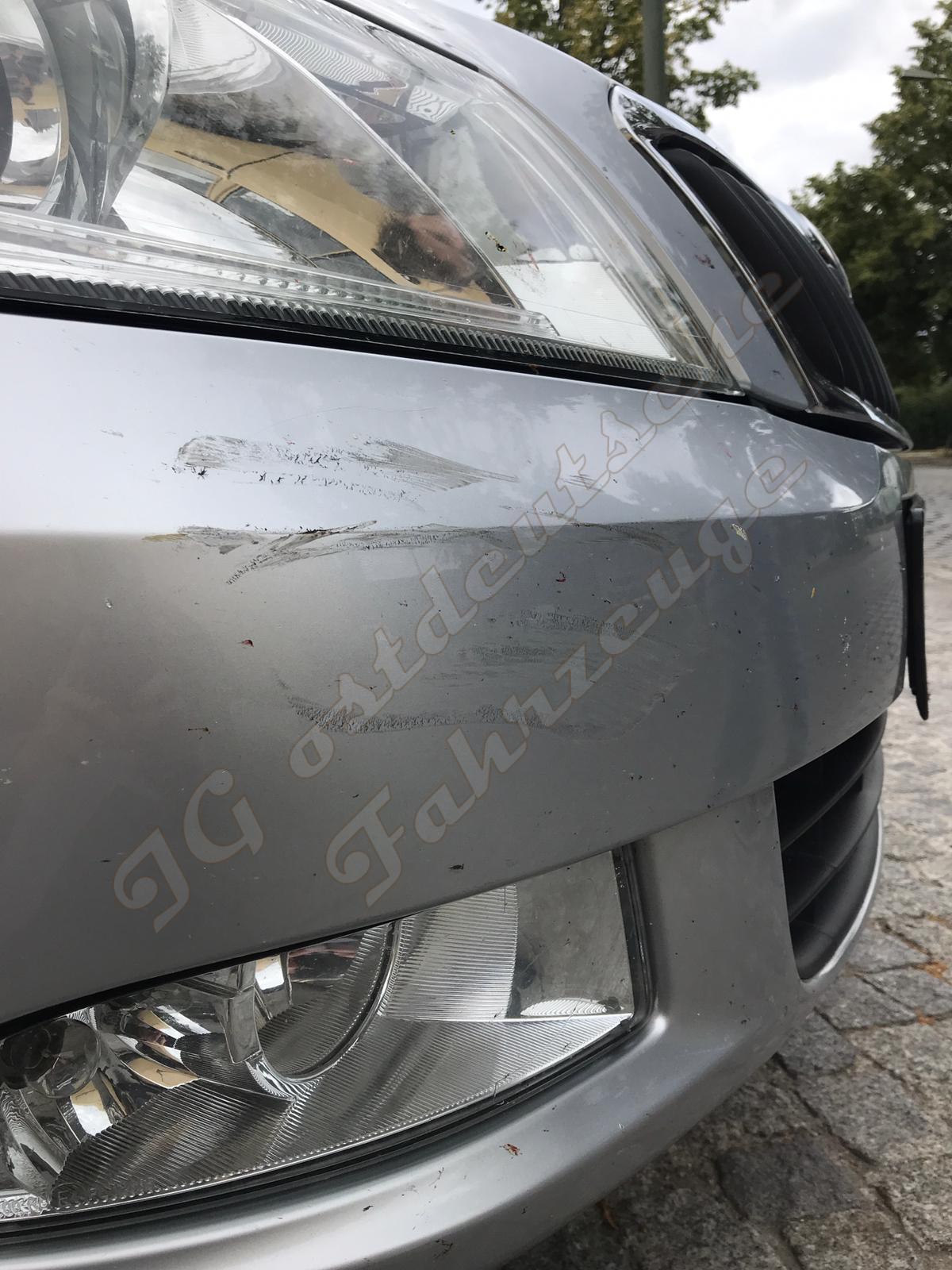

Ist der böhmische Schnellroster Dir reingefahren ?
Der Schaden am Wartburg wurde bestimmt lapidar weggelächelt, oder ??? Alte Karre, hat ja keinen Wert.

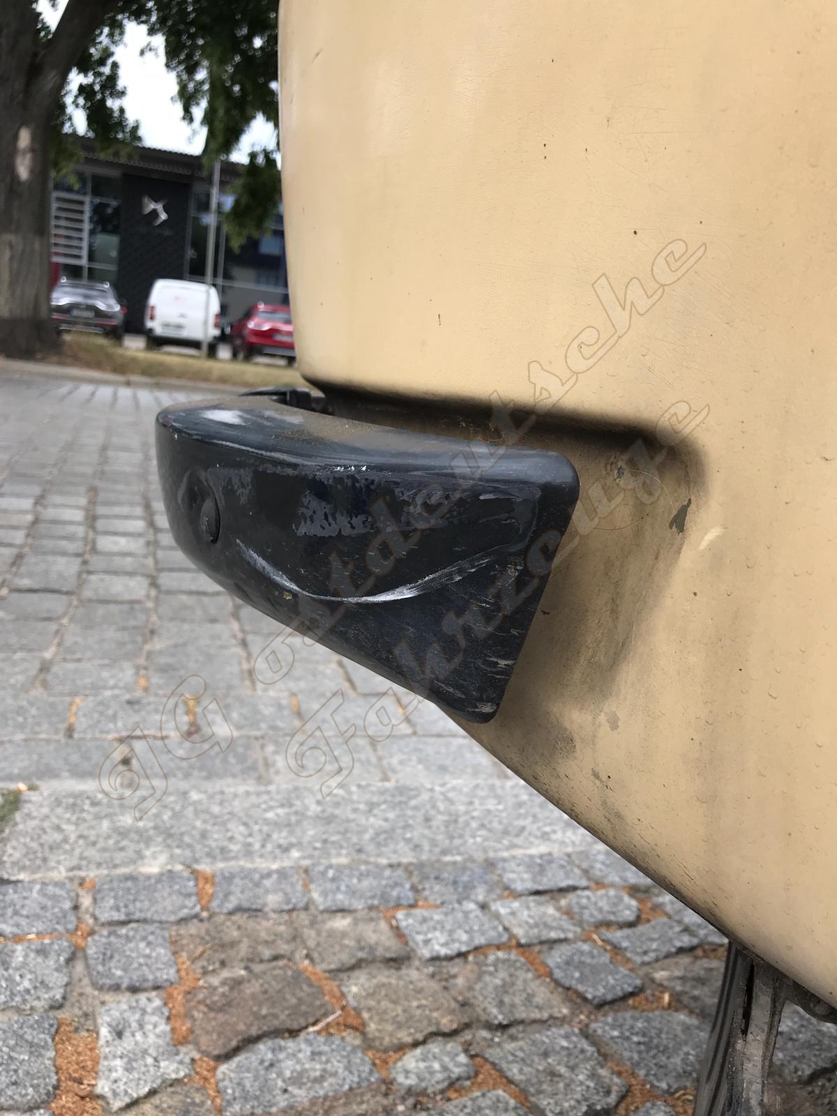

Es ist zumindest was passiert. Leider hatte ich die Ecke gerade erst angebaut. Die Polizei hat den Schaden als sehr gering eingeschätzt.
Der Gegner war sehr kooperativ und will den Schaden aus eigener Tasche bezahlen, um nicht hochgestuft zu werden. Naja, ich will kein Penner sein. Gutachter und RA lasse ich mal raus.

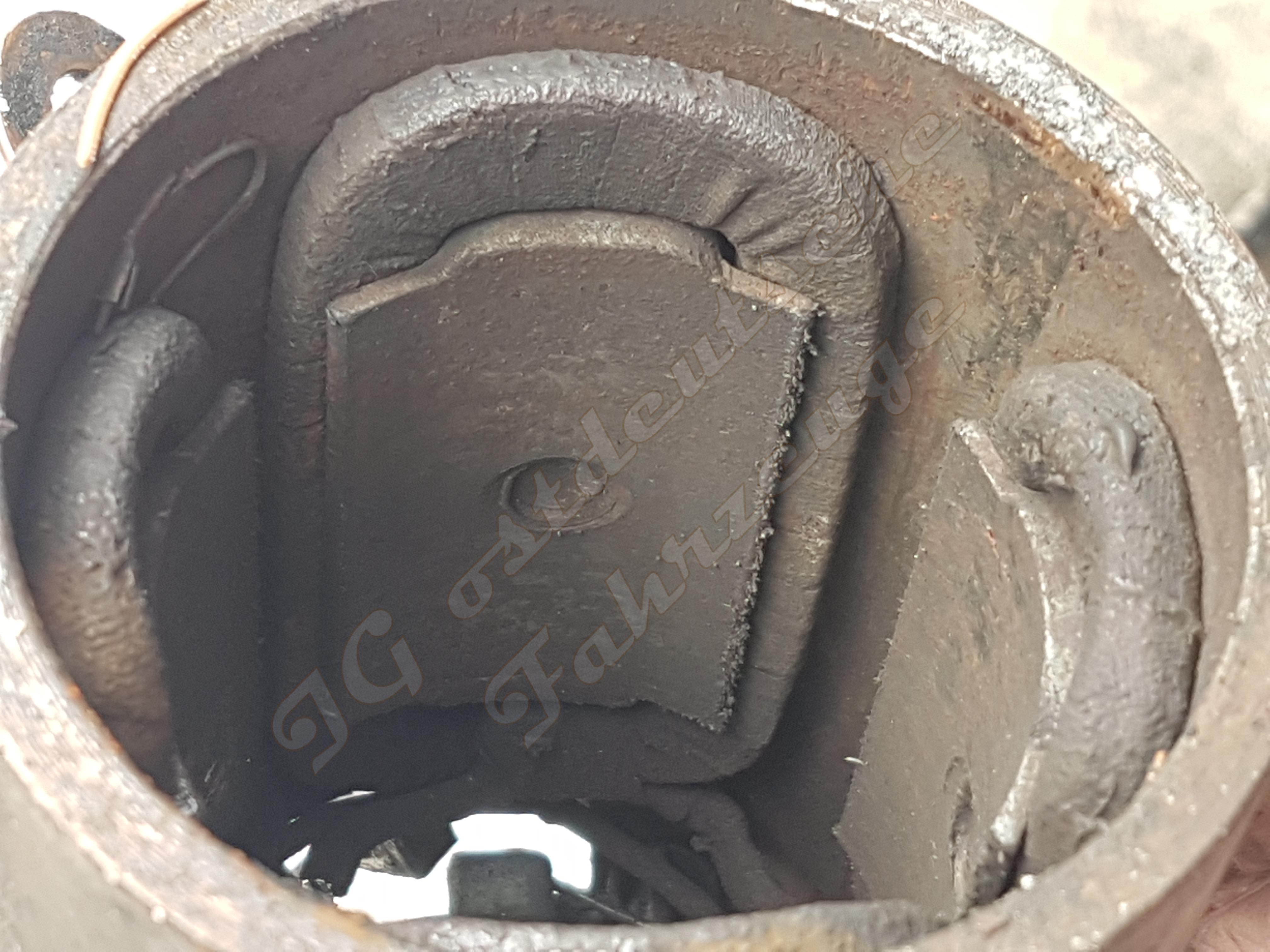

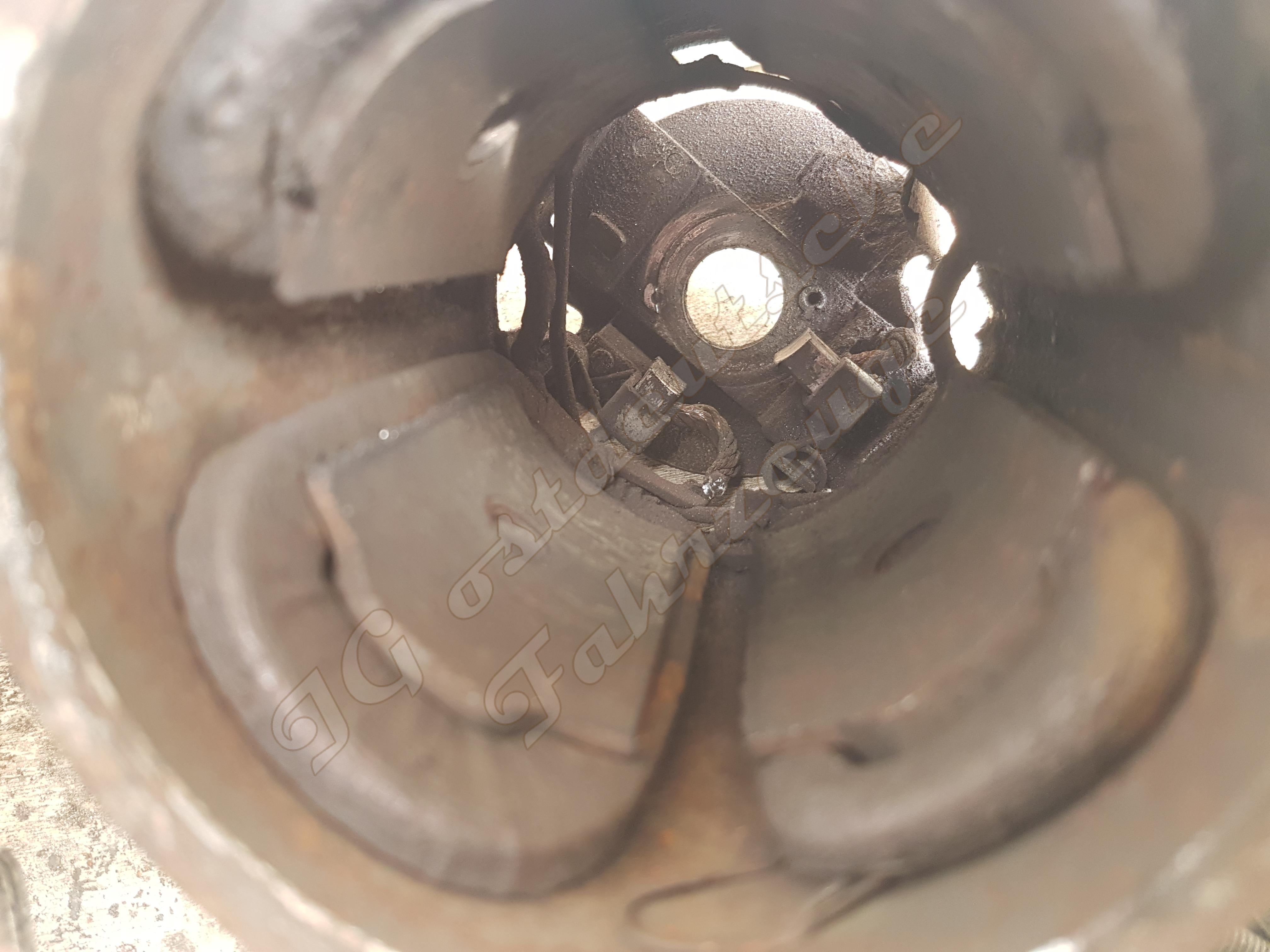

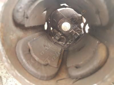

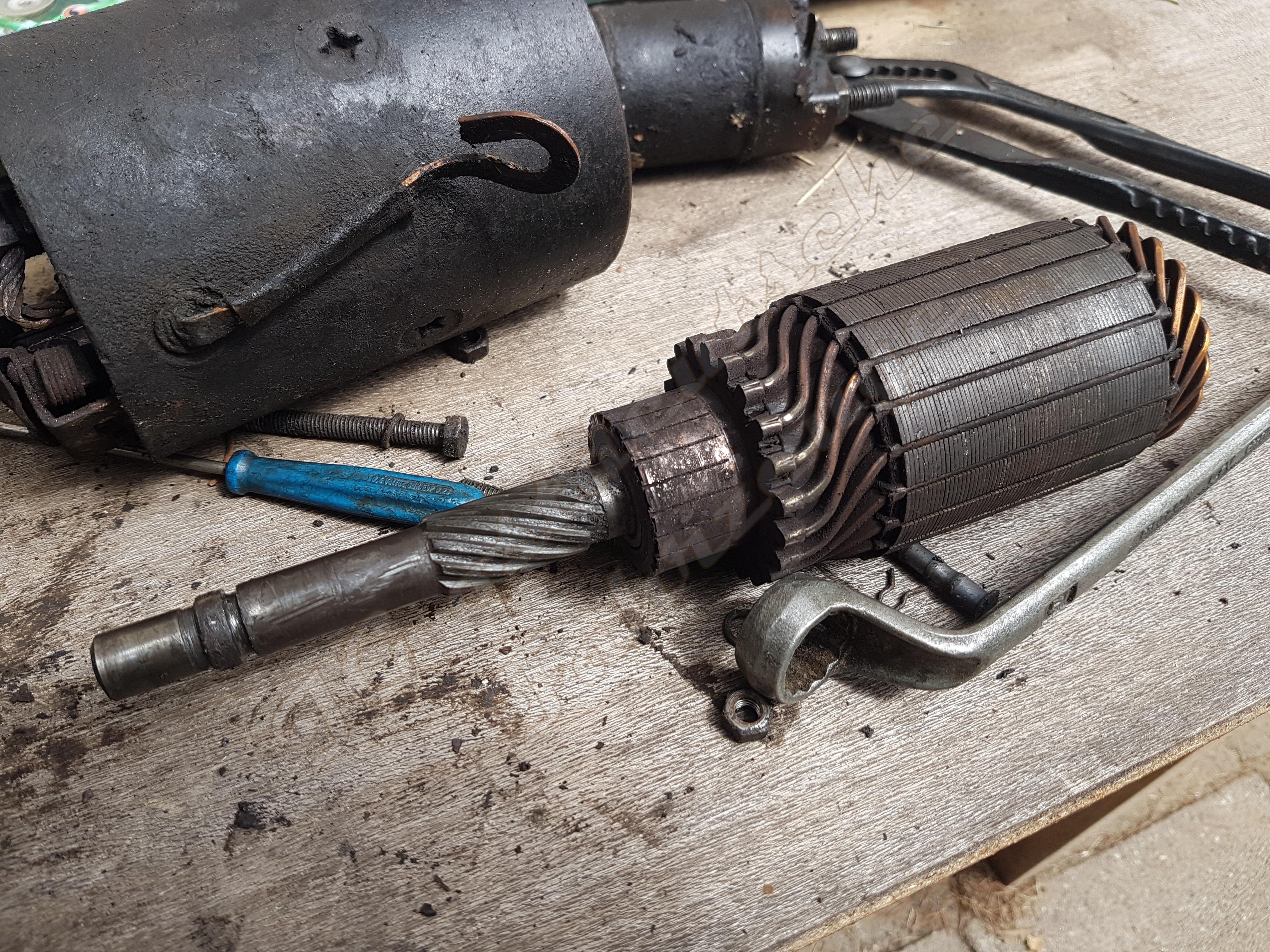

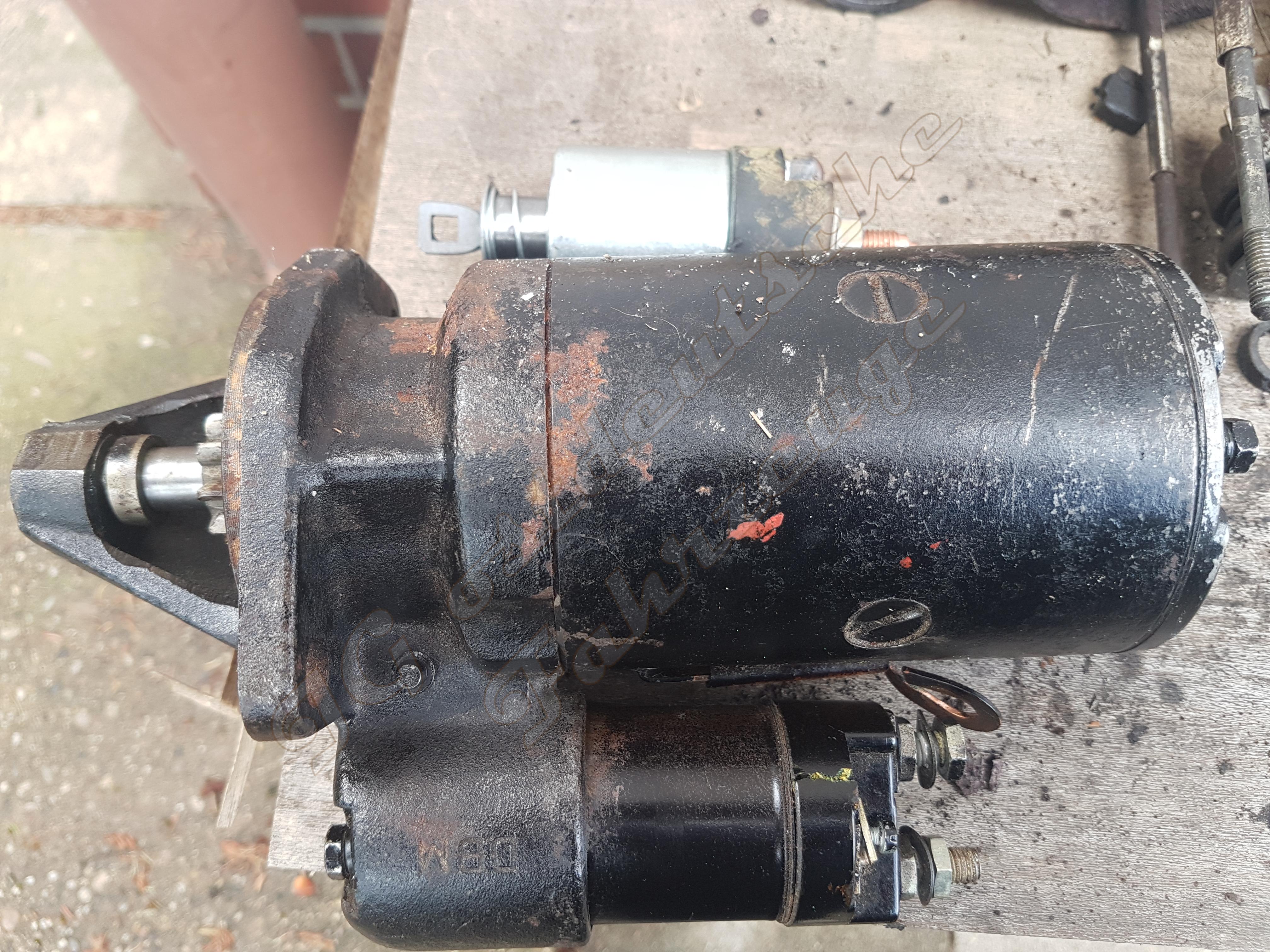

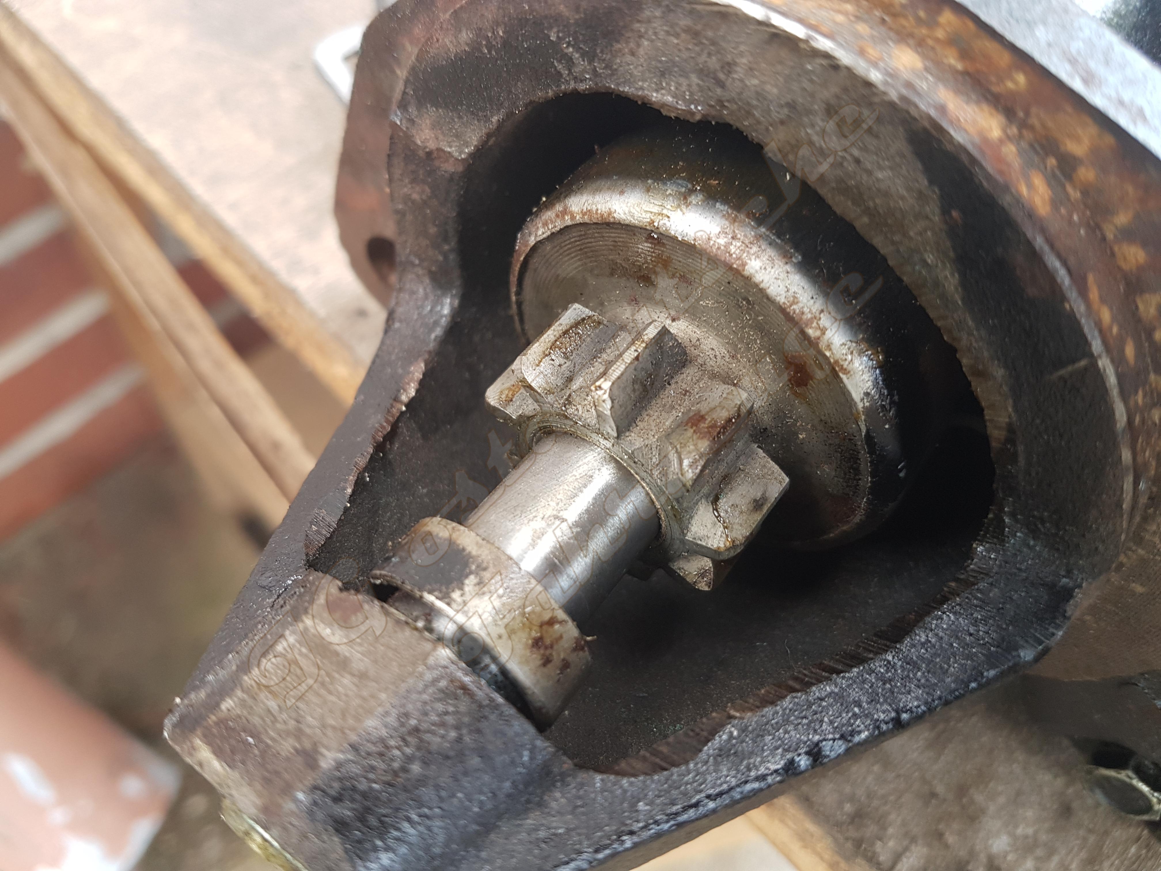

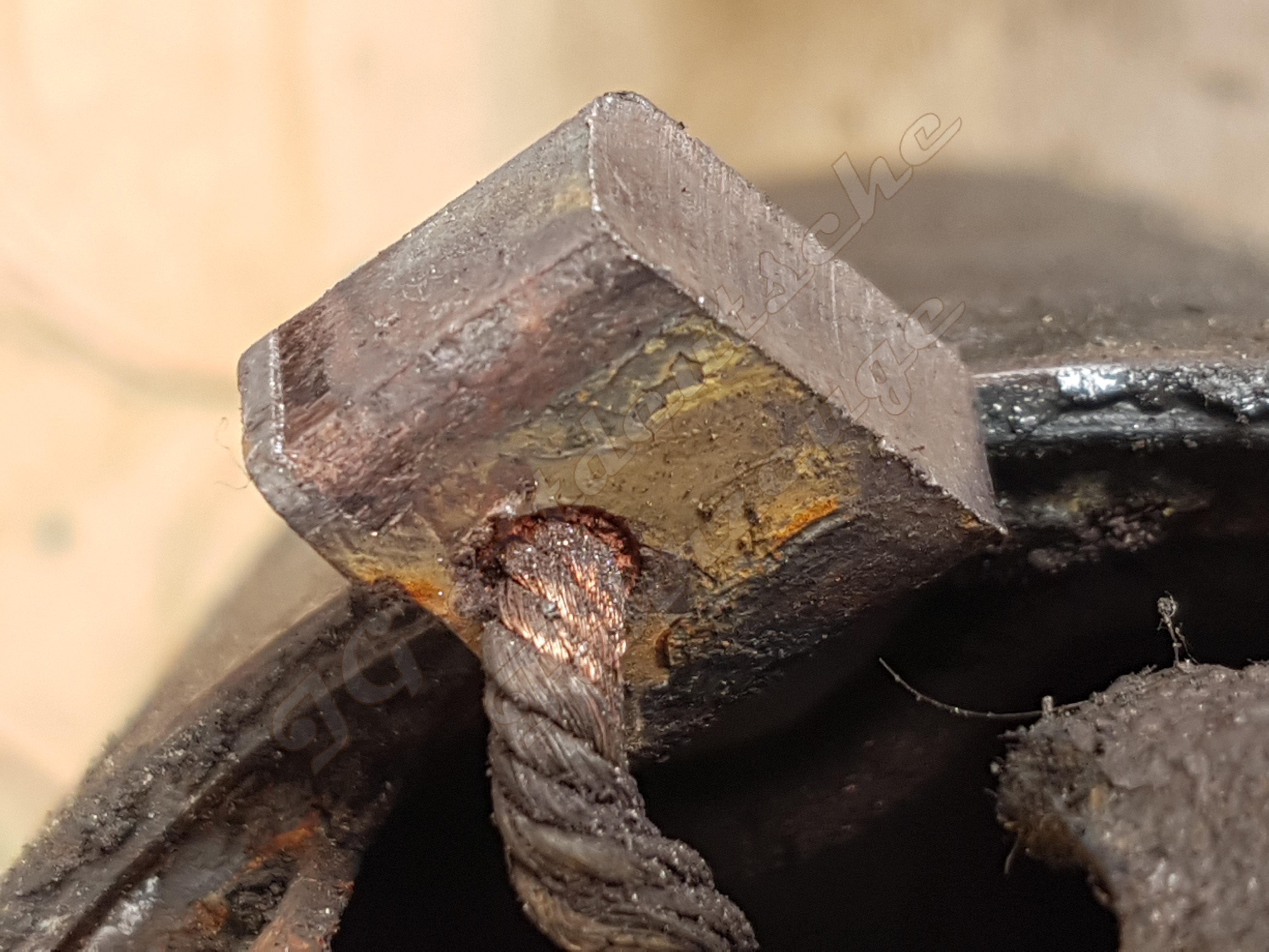

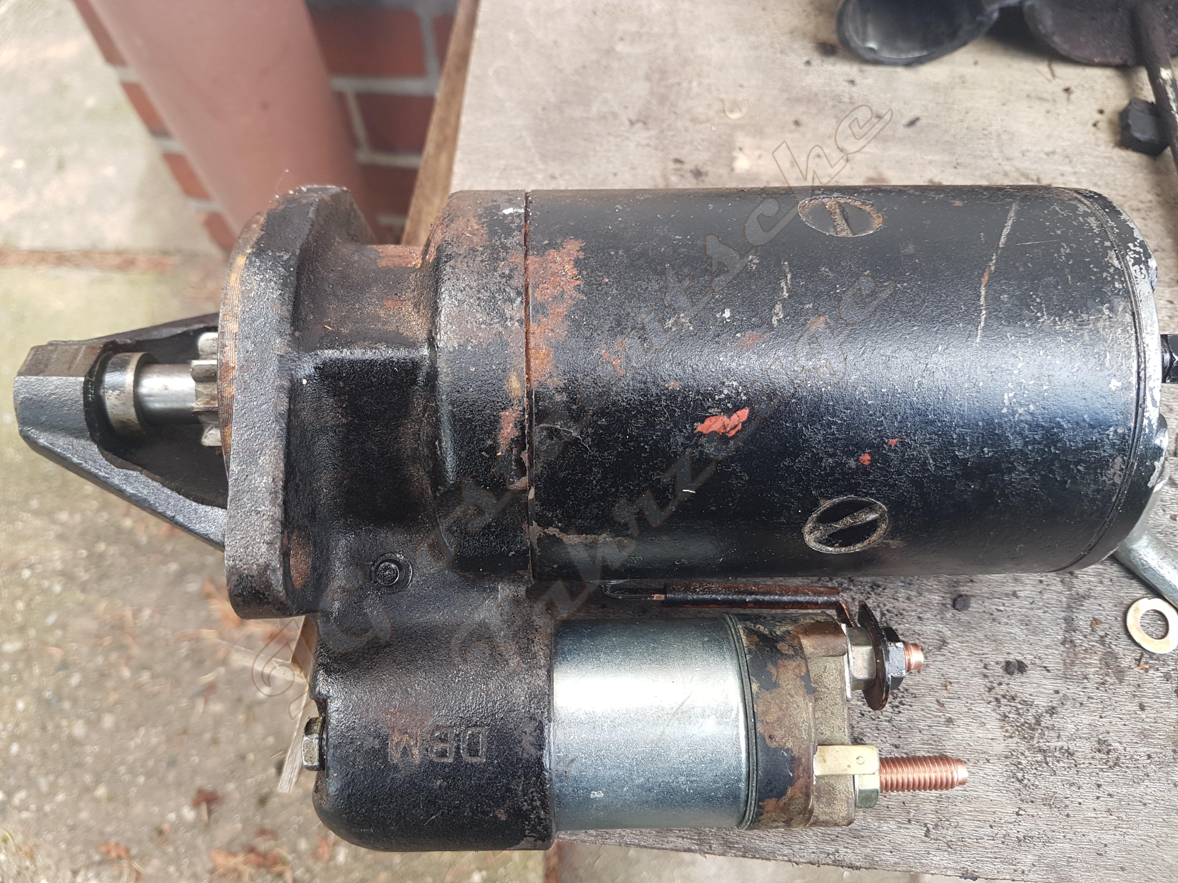

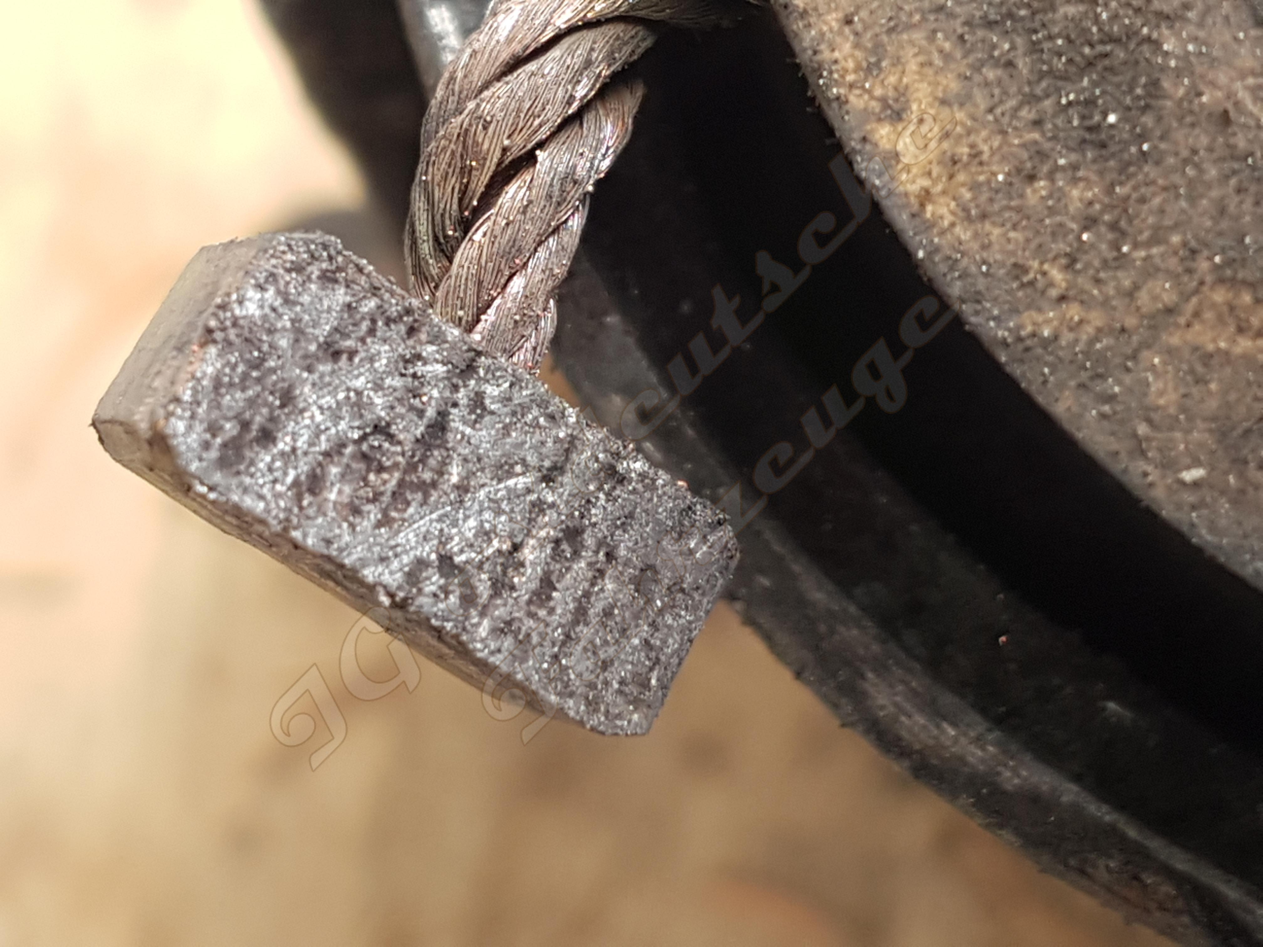

Vorgestern ist leider der Anlasser ausgestiegen. Am Tag zuvor hat er sich kurz angekündigt, funktionierte dann aber noch. Ausbau und Zerlegung haben etwa 20 Minuten in Anspruch genommen. Wie vermutet, war einer der Kohlen am Ende. Auch sonst ist das Bauteil insgesamt sehr "angeschlissen". Einem Wechsel der Kohlen ziehe ich ein NOS-Teil vor.

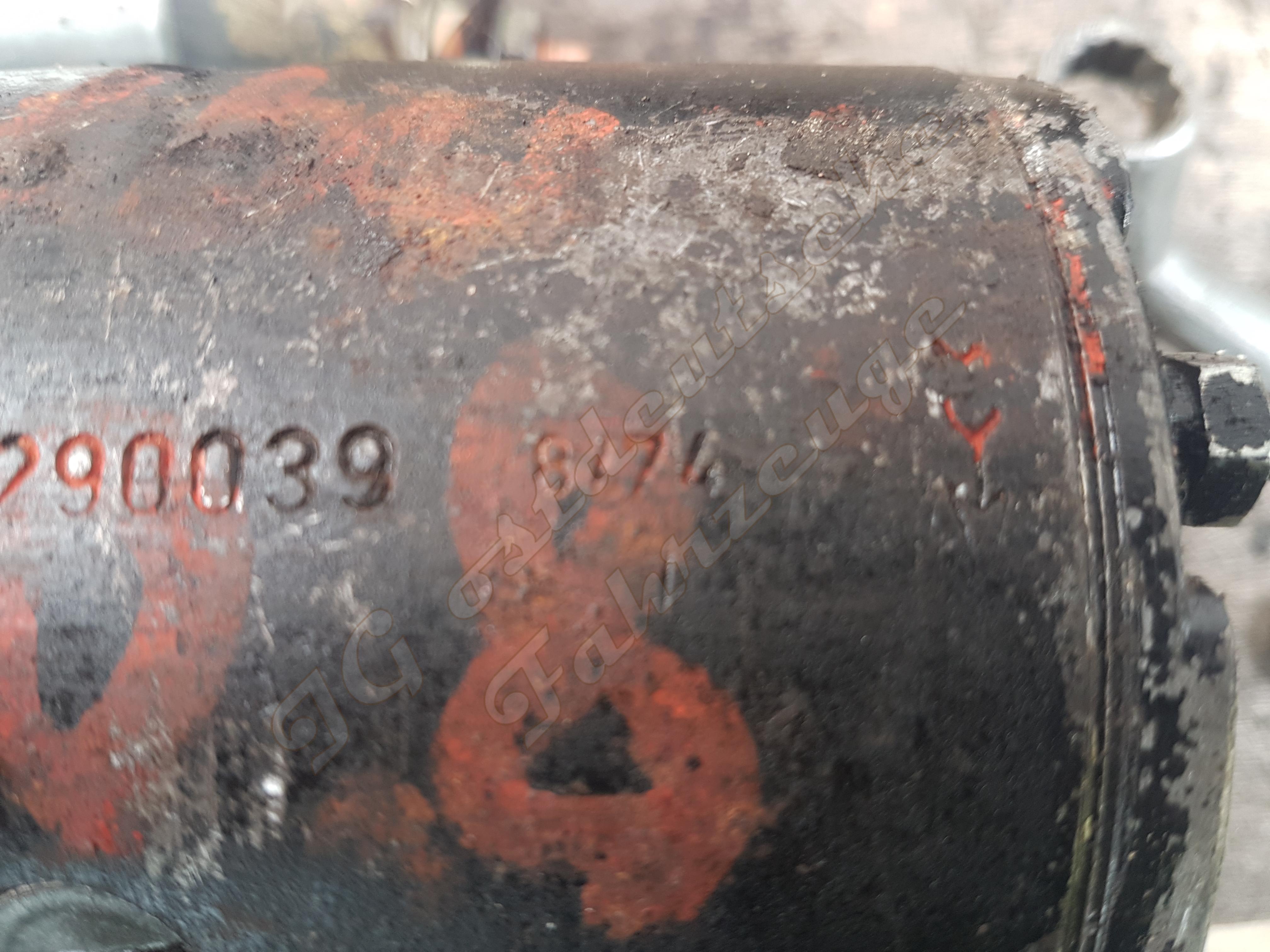

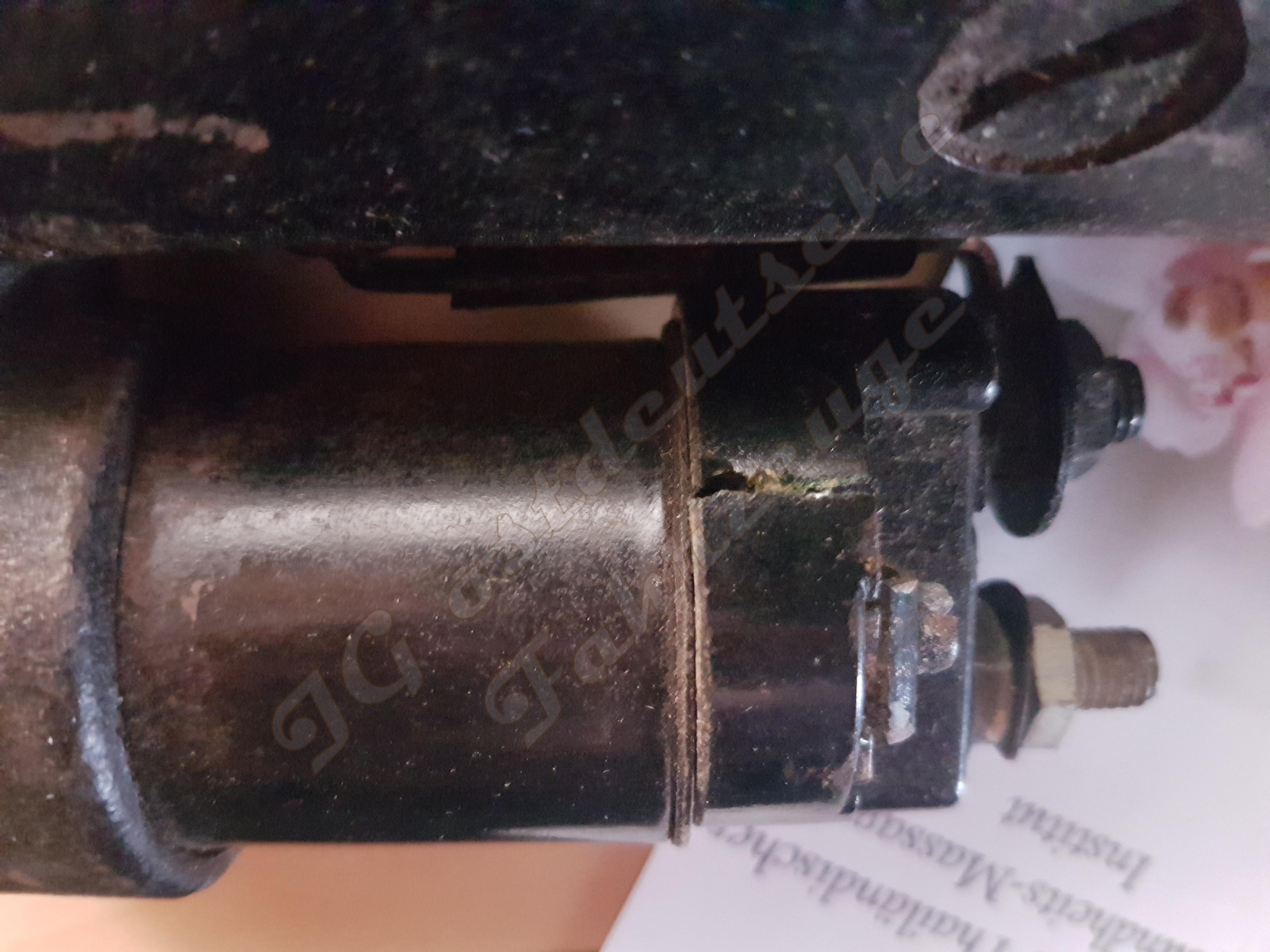

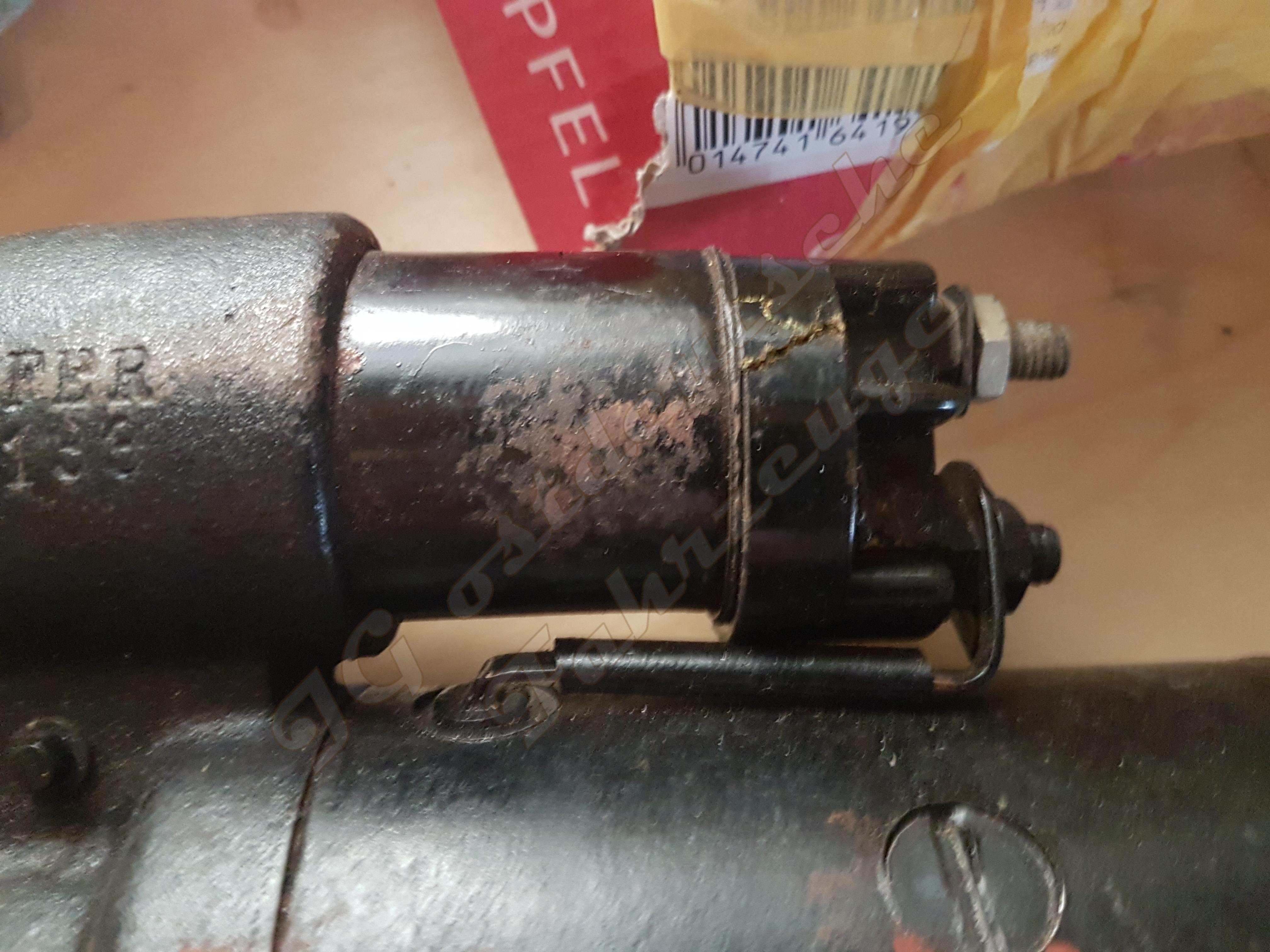

Jetzt ist ein neuer Anlasser von 8/74 drin. Leider ist beim Versand der Magnetschalter beschädigt worden. Ich habe zu einem modernen Regenerat gegriffen. Es funktioniert einwandfrei.

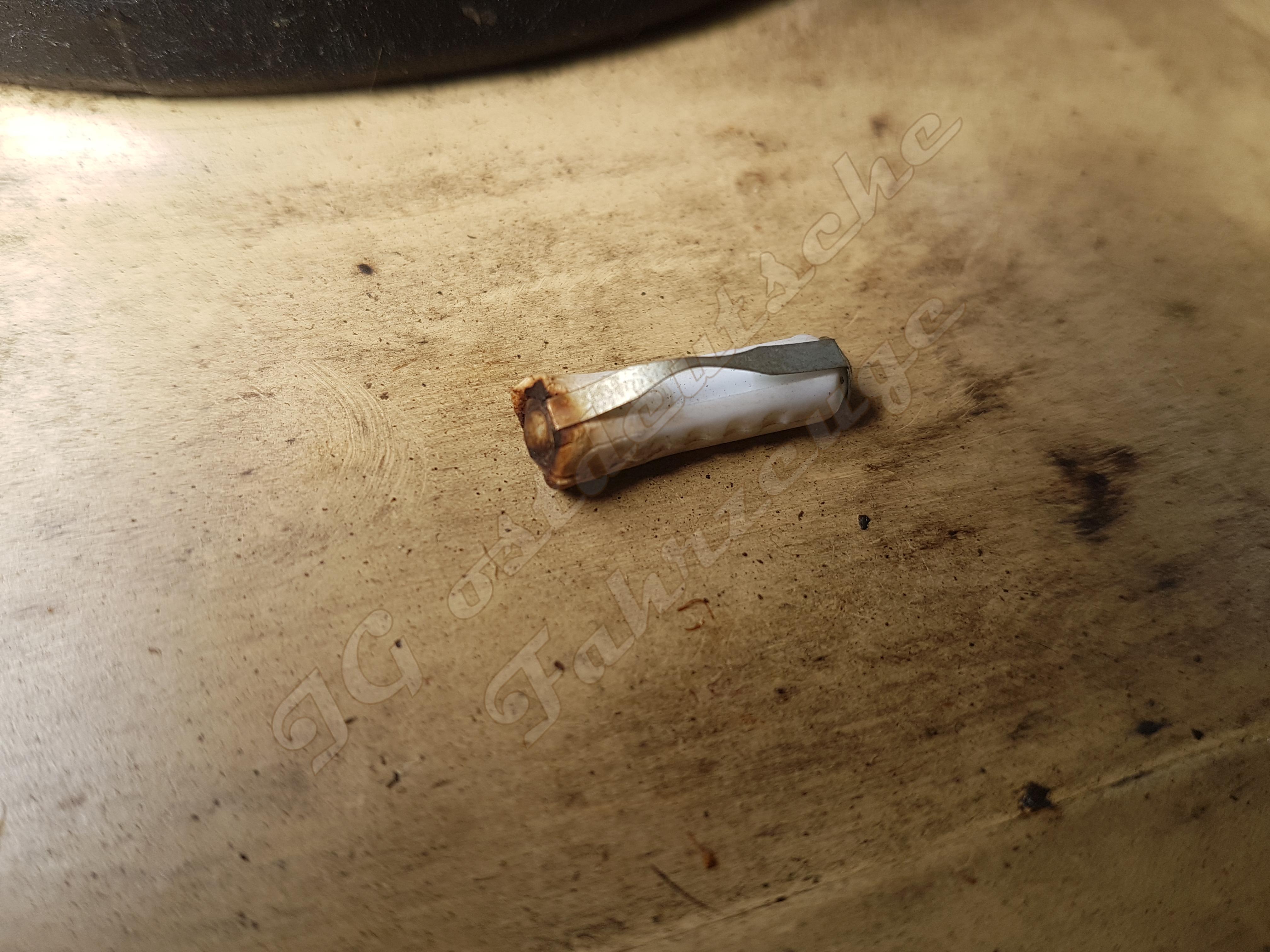

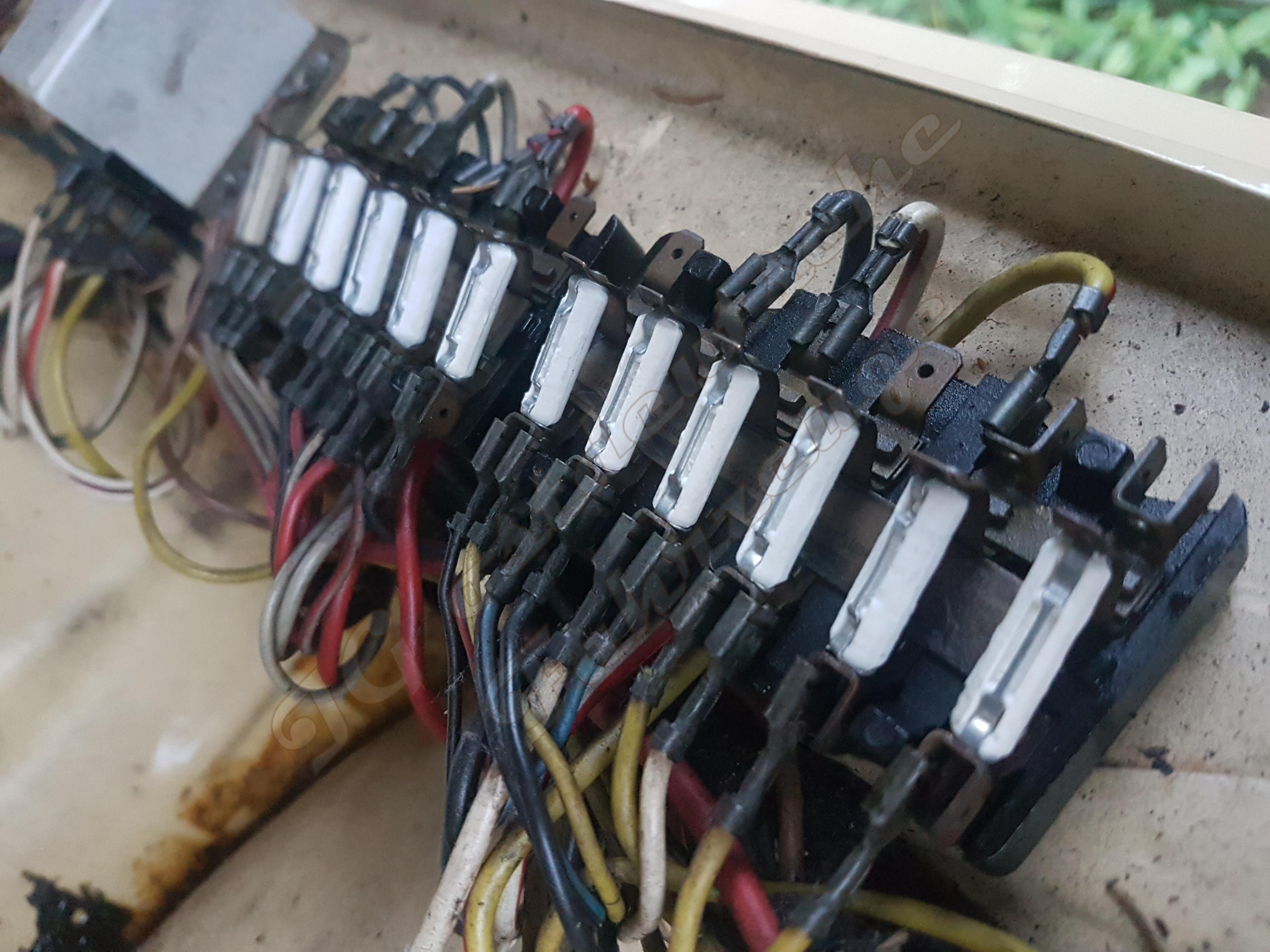

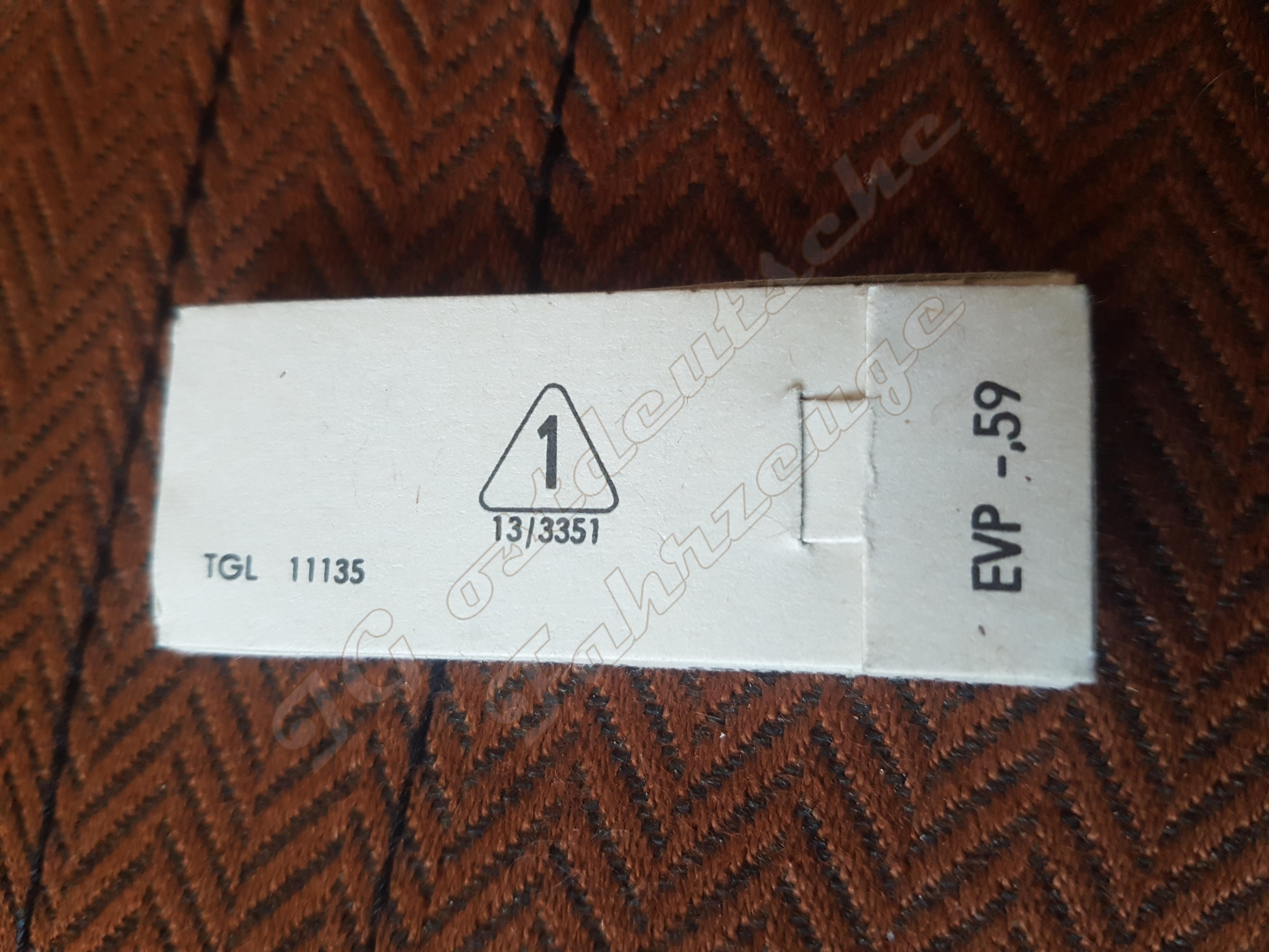

Es ist einfach unglaublich! Moderne Torpedosicherungen können dauerhaft nicht mal 5A ab, ohne , dass der Isolationskörper schmilzt.
Abblendlicht links.

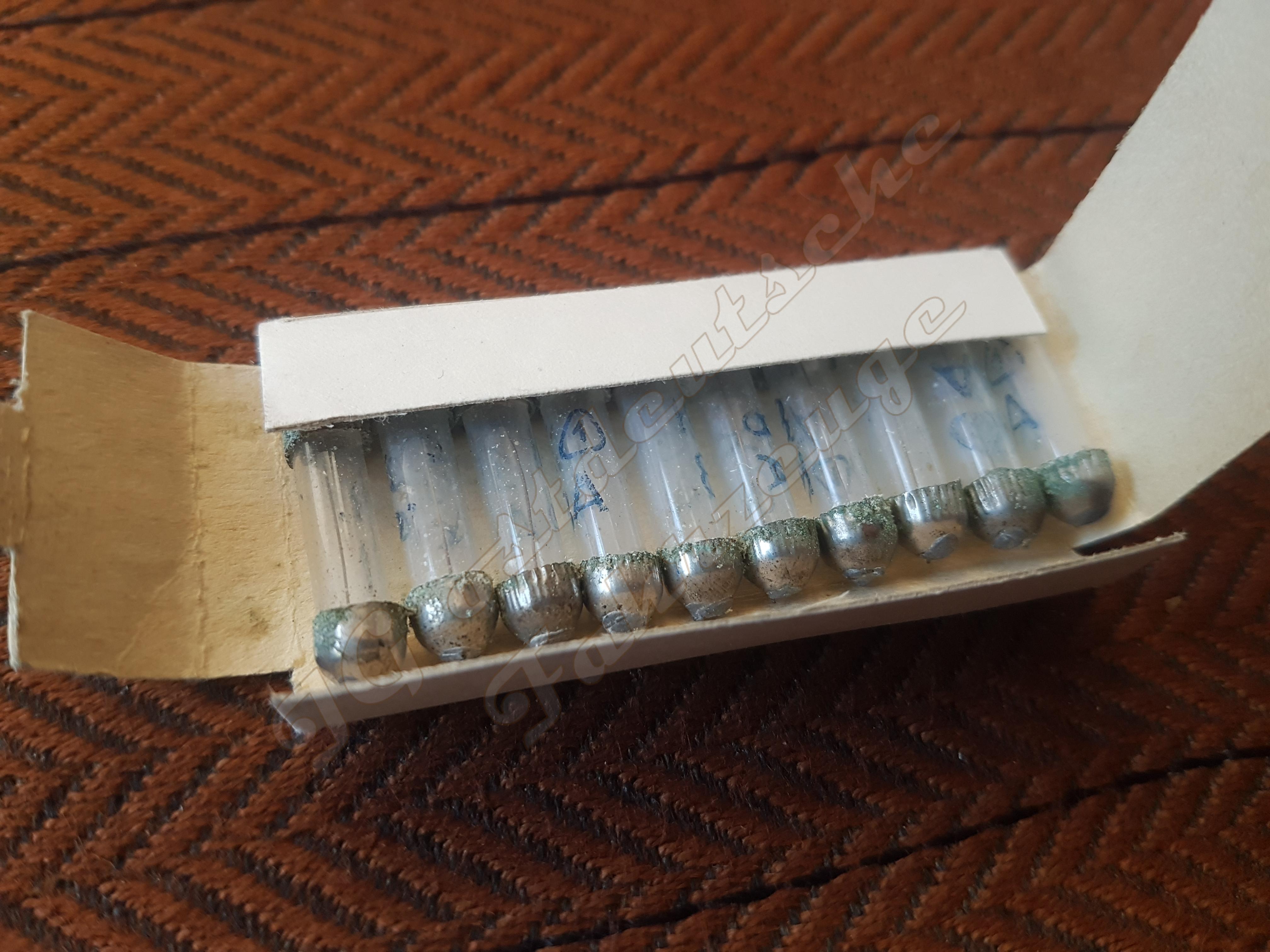

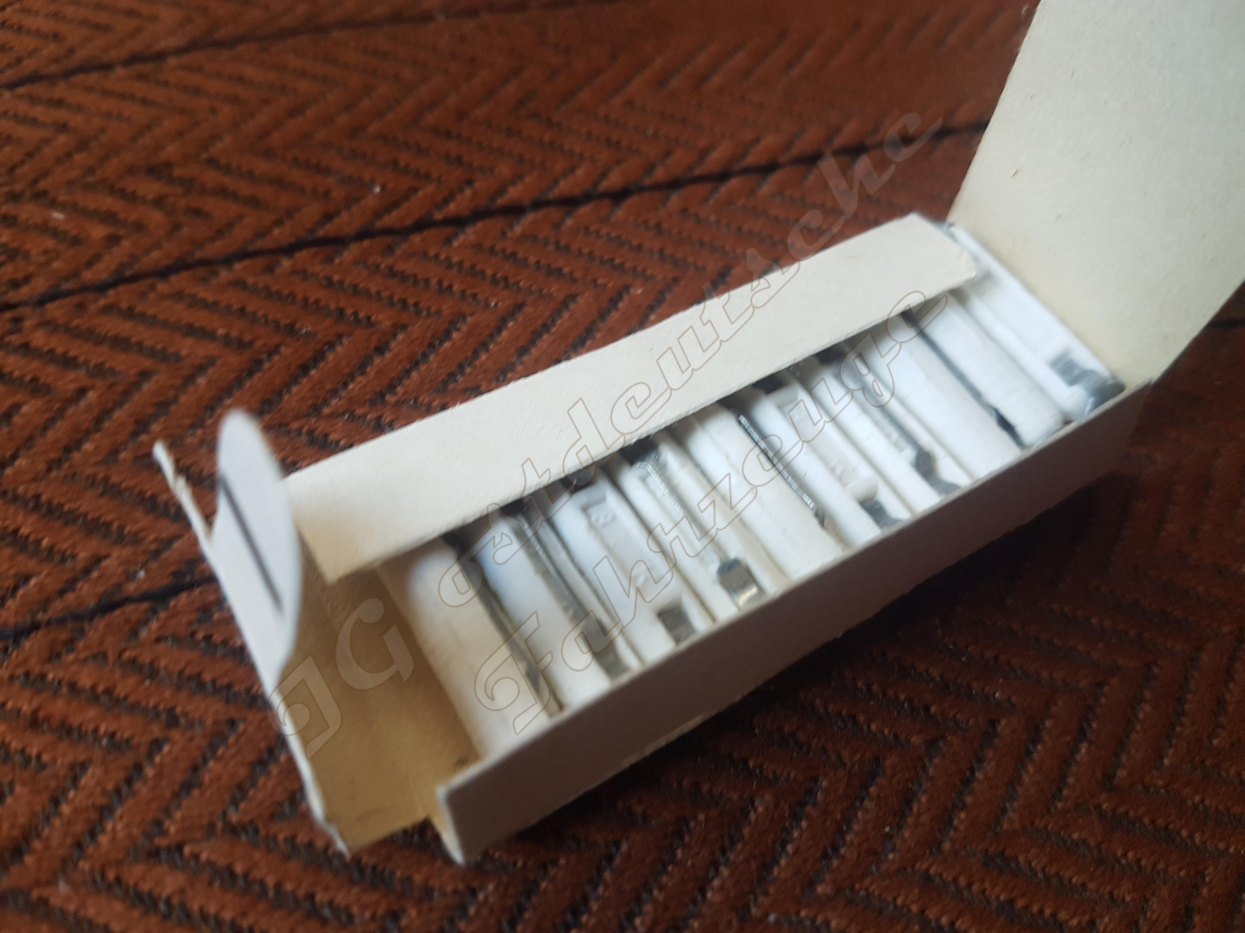

So. Jetzt gibt es Sicherungen nach TGL. Es waren sogar Glassicherungen dabei!
DDR Sicherungen können nicht schmelzen ist Porzellan glaub ich. :-) :-) warum wohl??
rollerguido hat geschrieben:DDR Sicherungen können nicht schmelzen ist Porzellan glaub ich. :-) :-) warum wohl??
Weil die TGL bindend waren.

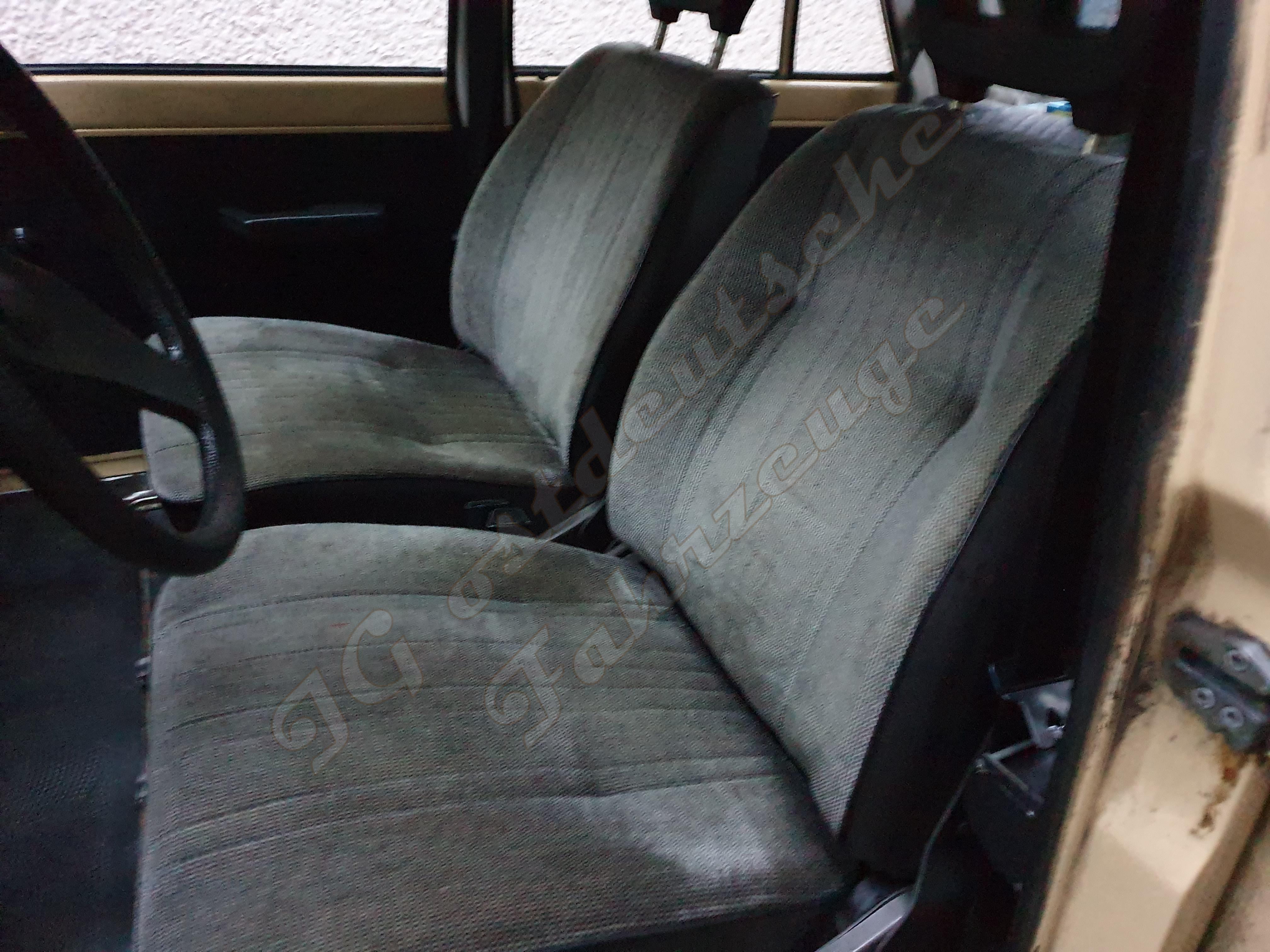

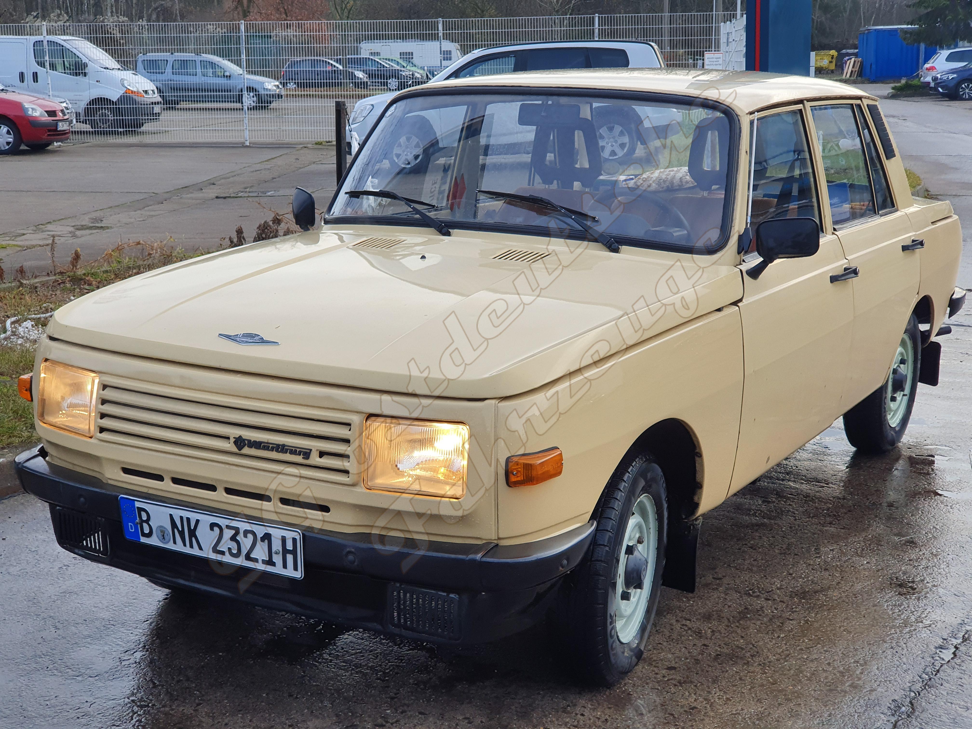

Heute habe ich mal ein paar Fotos geschossen:

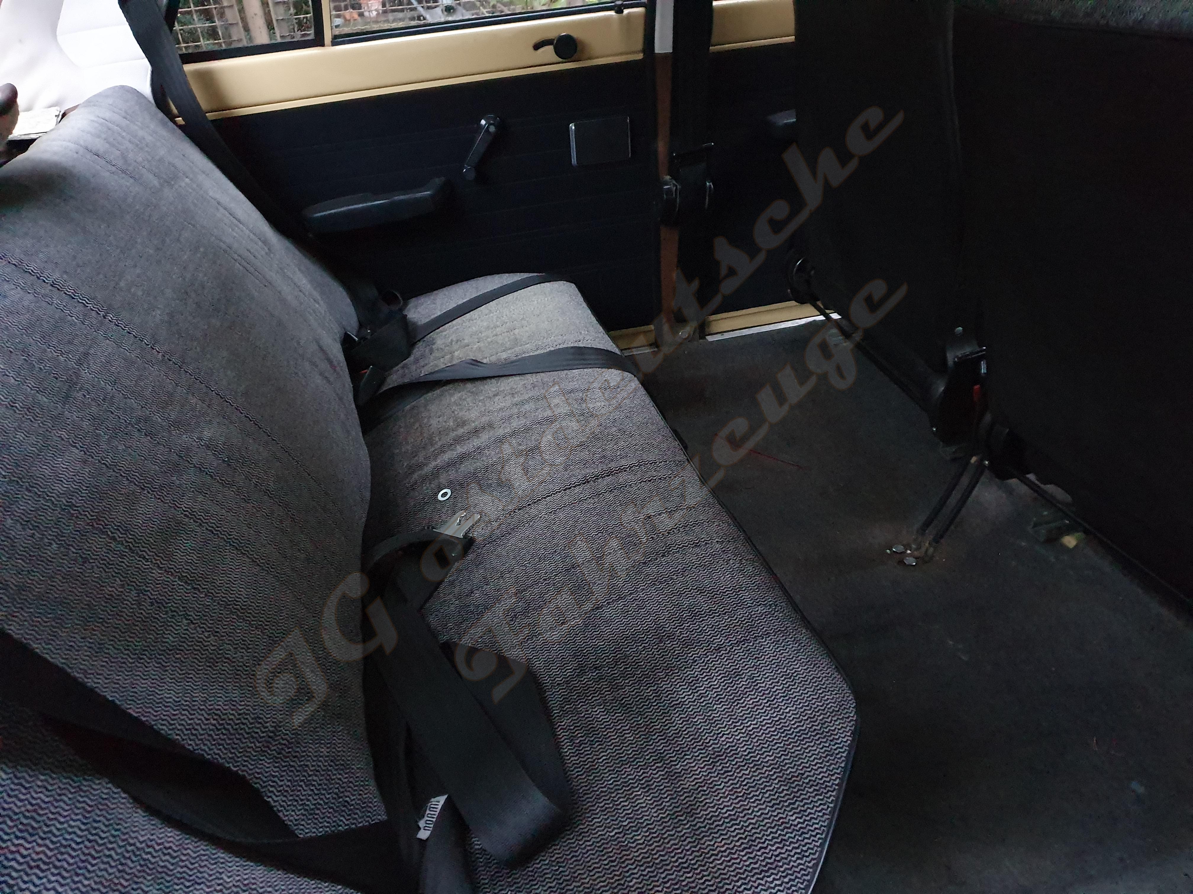

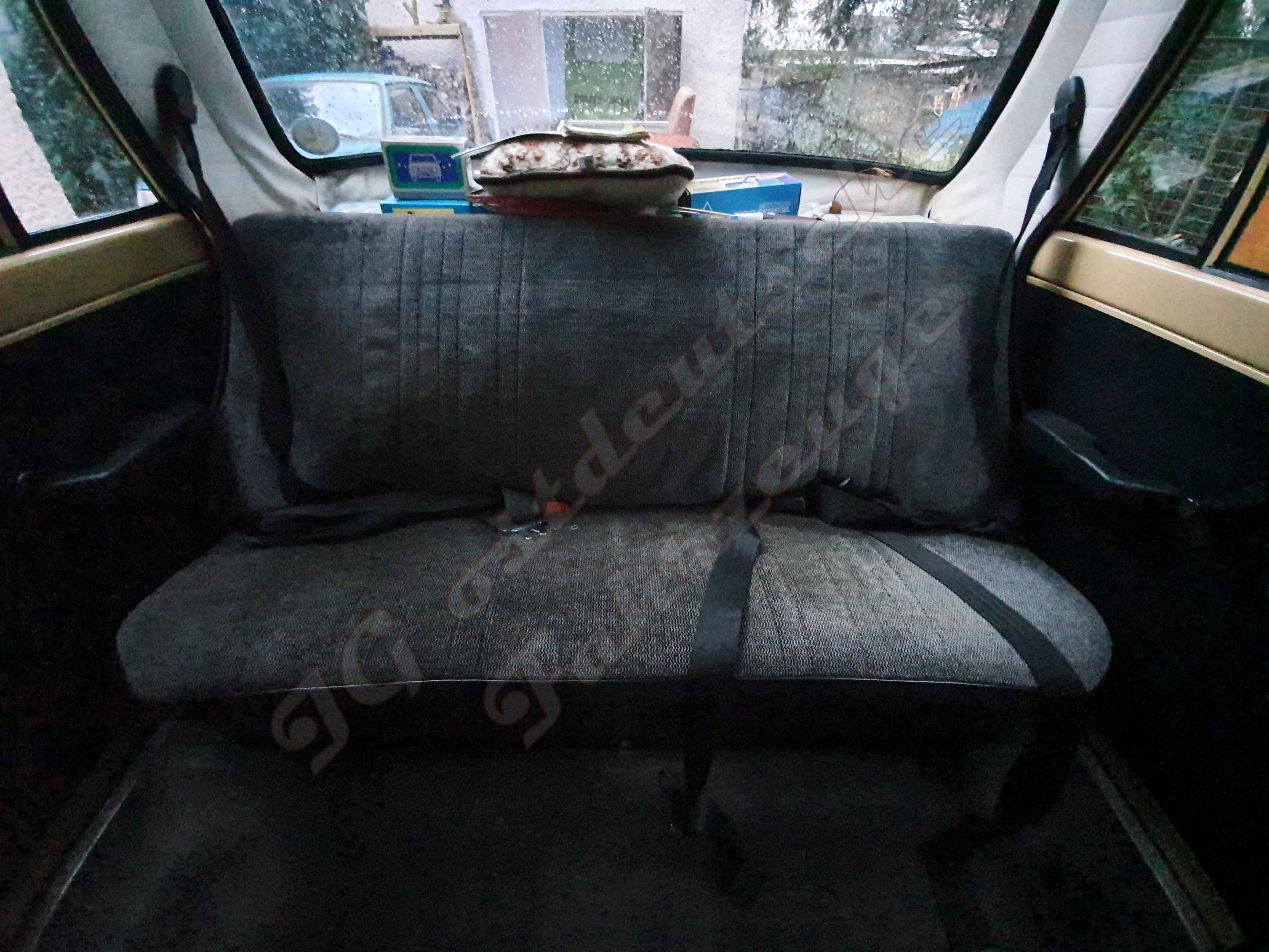

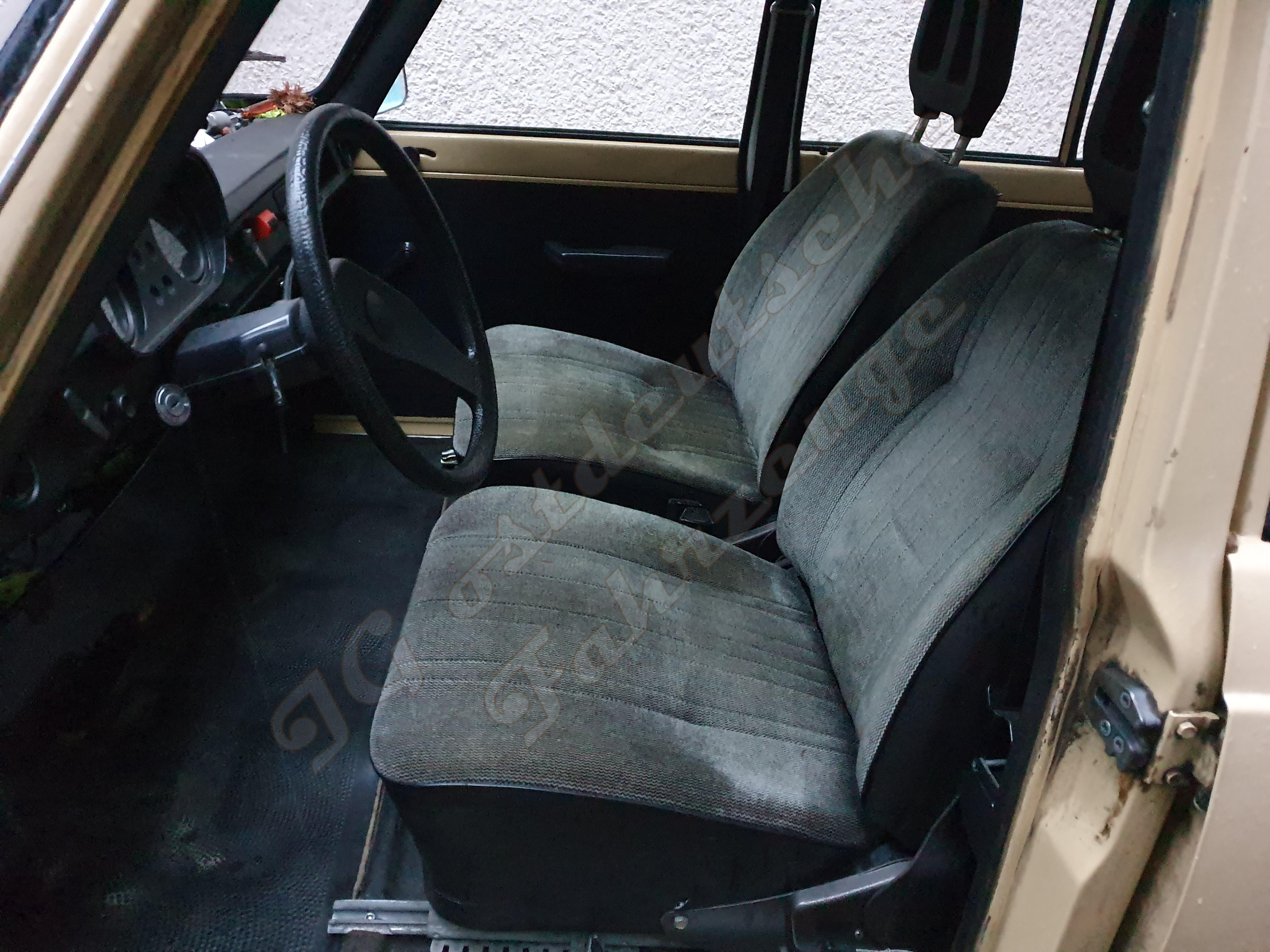

Leider ist es mir nicht gelungen, Sitze mit Fischgrätenstoff oder den Bezugsstoff selbst aufzutreiben. Daher habe ich mich entschlossen, wie schon 1993, die Ausstattung eines 1.3 einzubauen.
