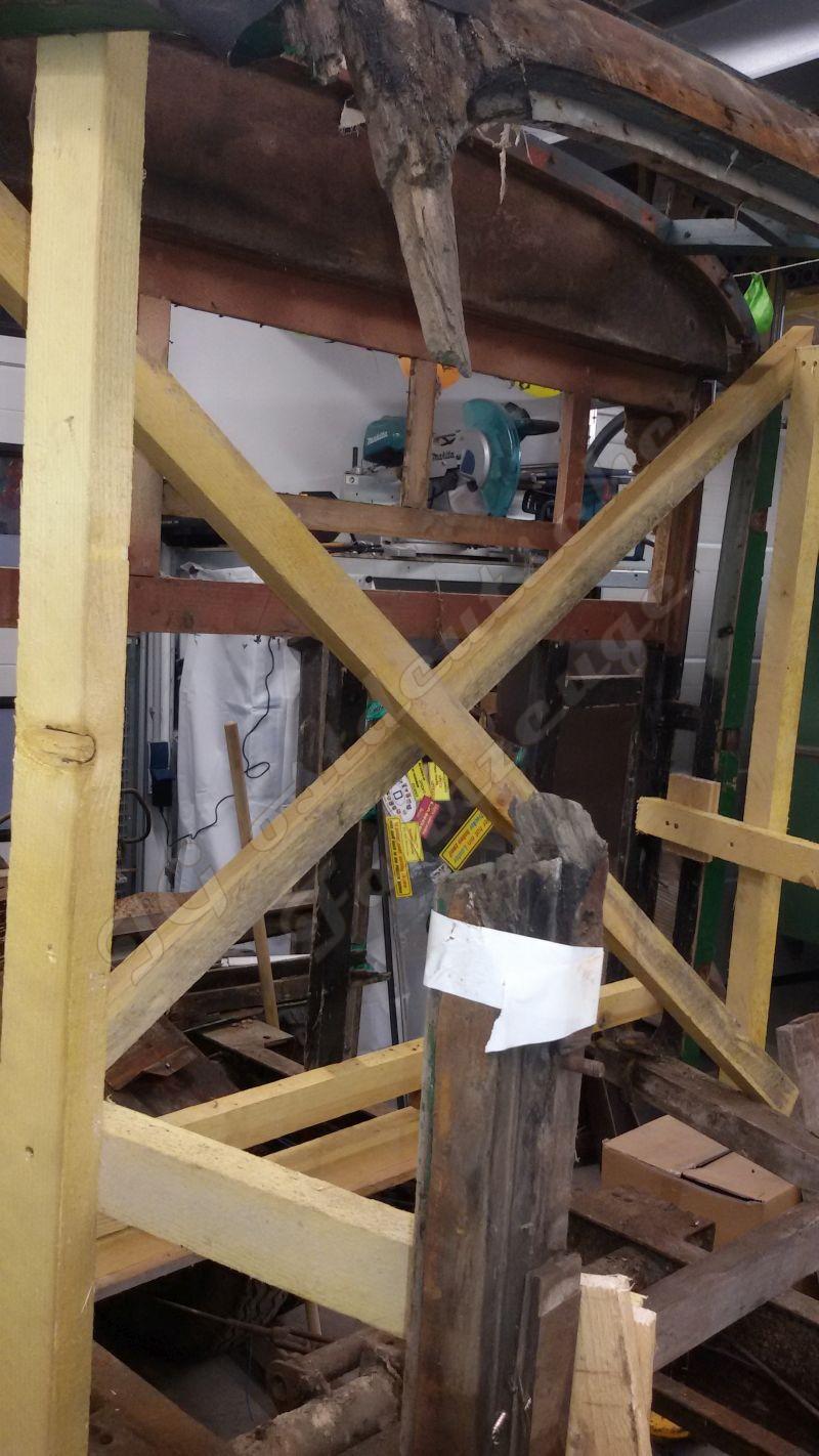

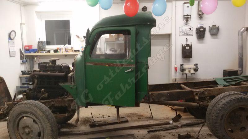

Ich hab jetzt den Garant K 30 Krankentransportwagen zerlegt und Dokumentiert/Vermessen.60 Jahre hinterlassen schon ein paar spuren an einem Holzauto.
Auch das blech zeugt von unzähligen Reparaturversuchen.

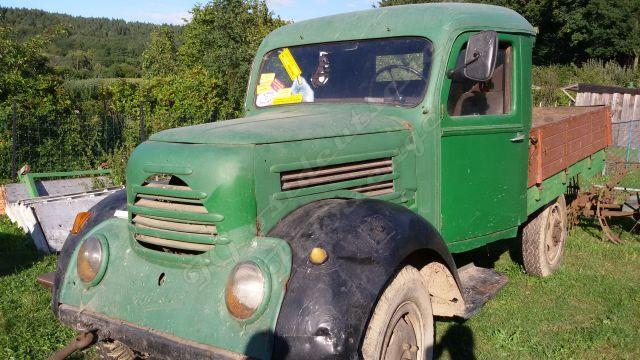

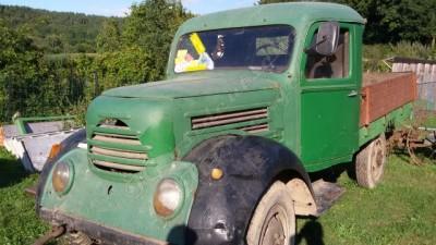

Fundzustand letzter einsatz war beim Faschingsumzug und beim Karnikel ausmisten
Auslieferungszustand -hier Alerdings mit Winkern .Der grüne hatte org schon Blinker als Wunschausstattung

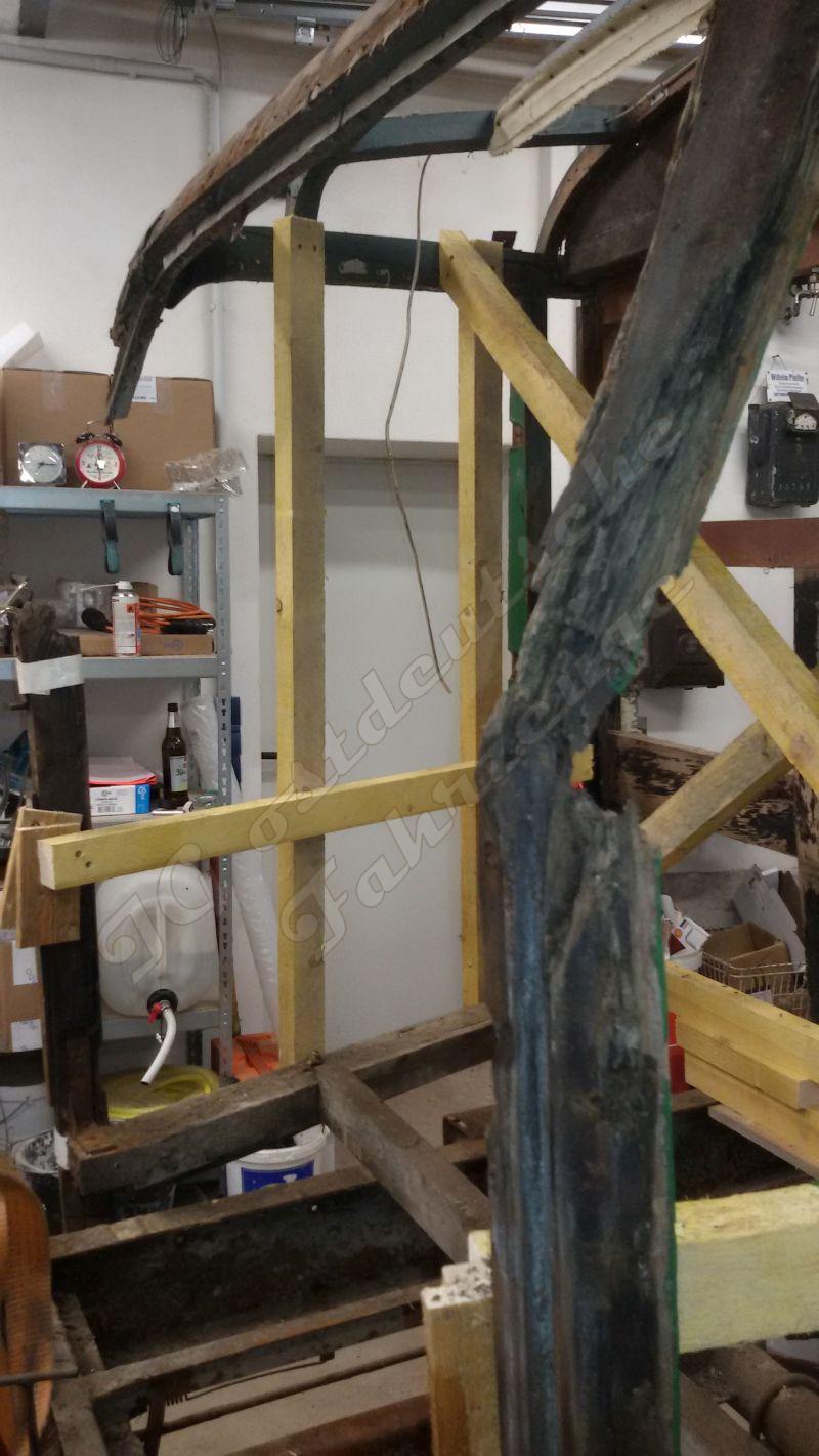

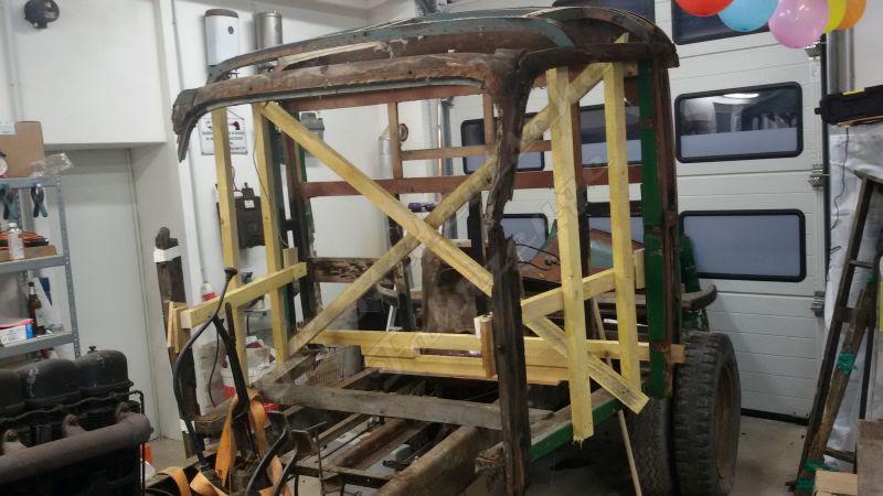

A-säulen nur noch Muttererde

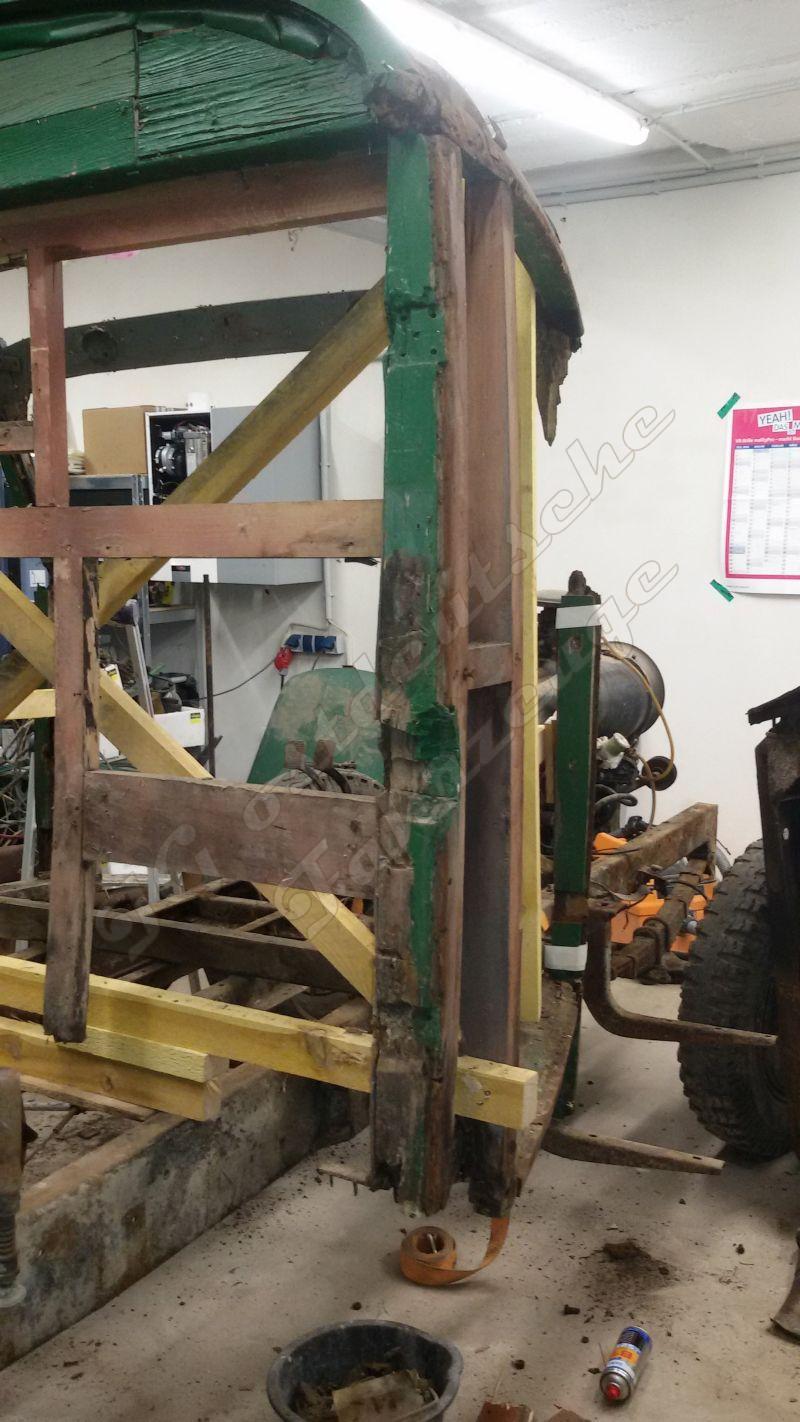

Wasser und Buchenholz sind keine Freunde geworden
B-säule für Seitentür

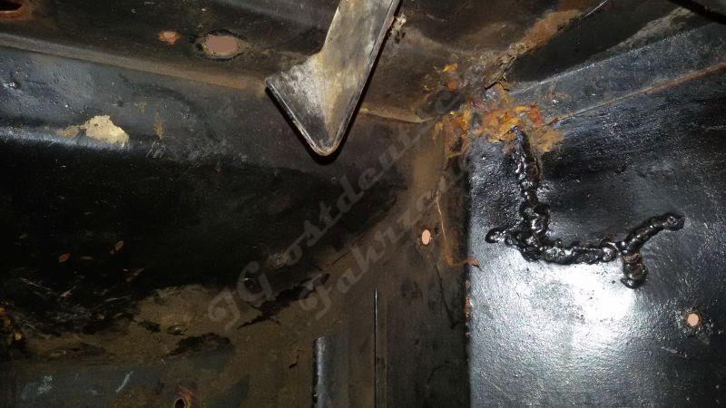

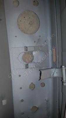

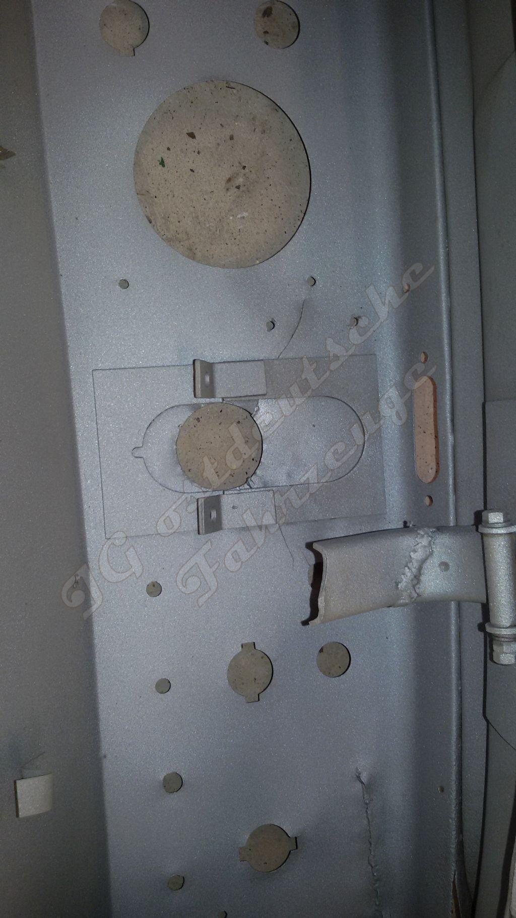

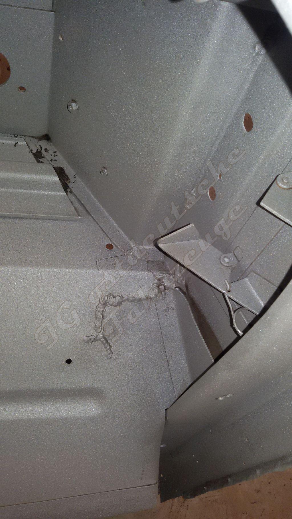

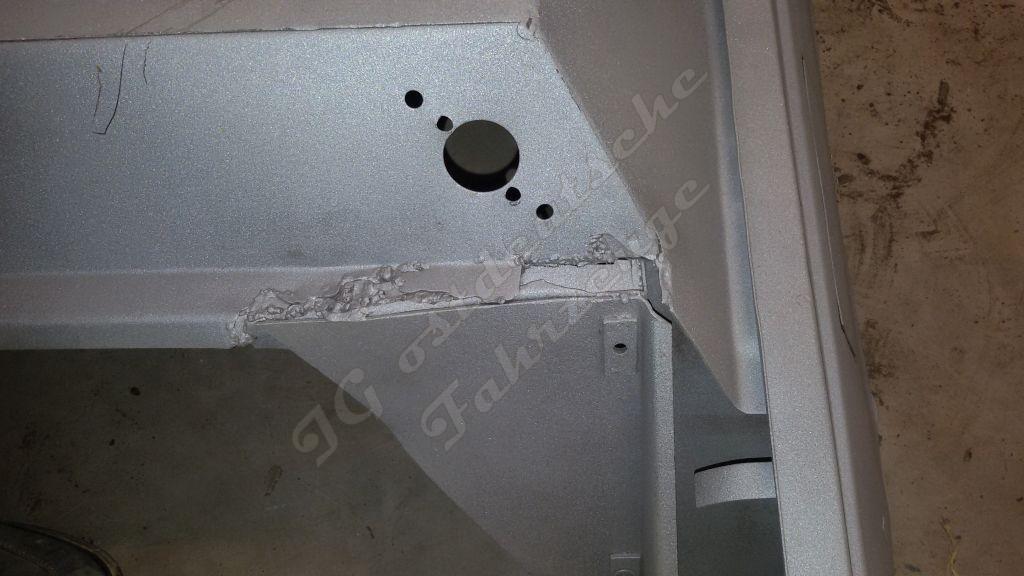

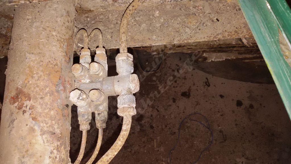

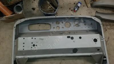

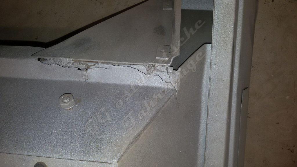

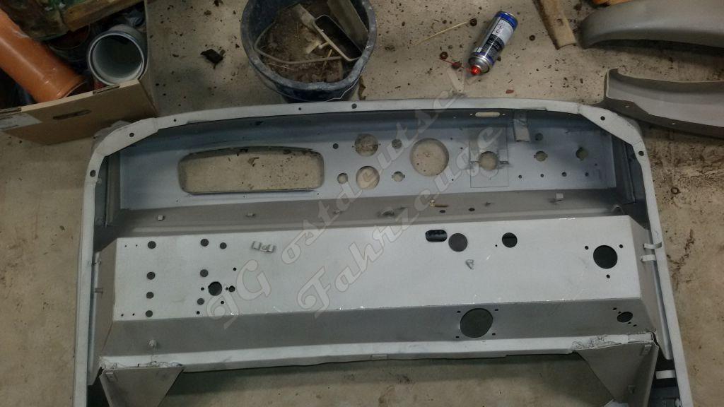

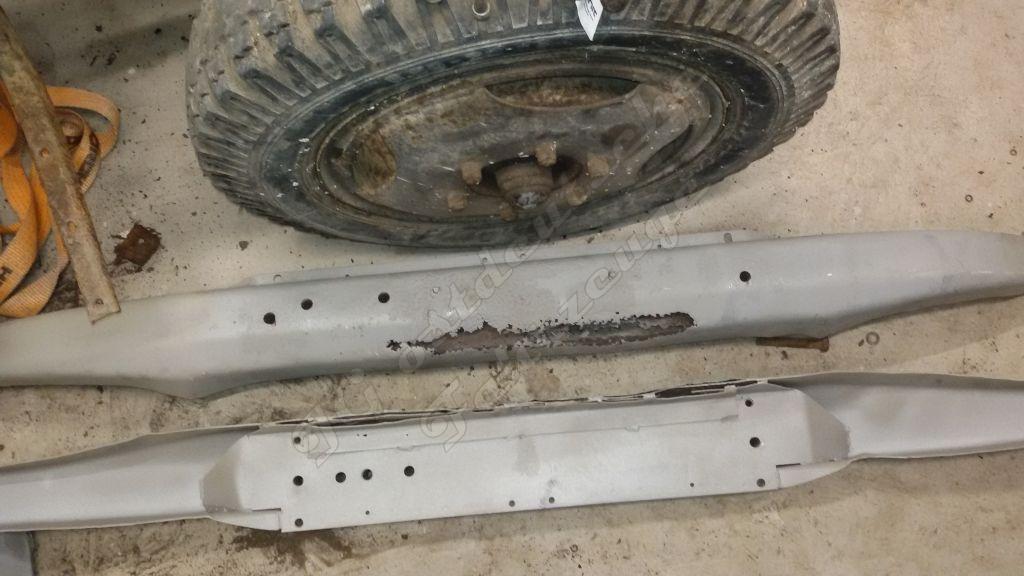

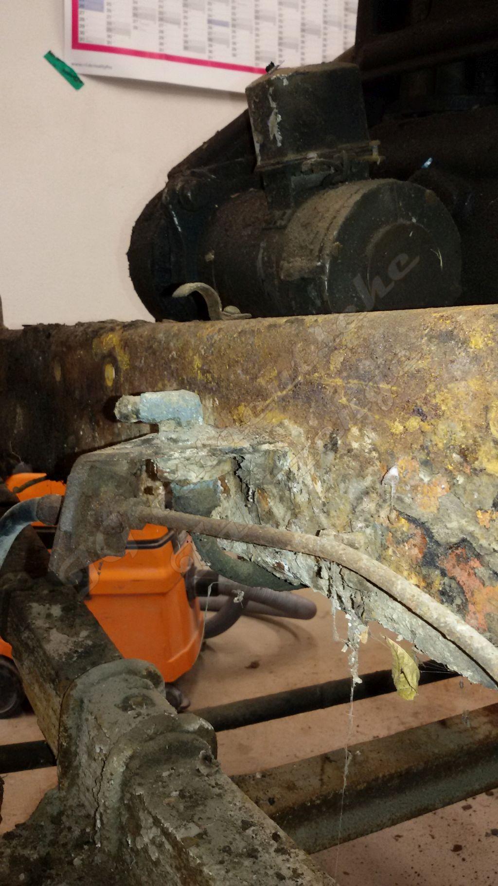

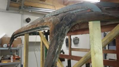

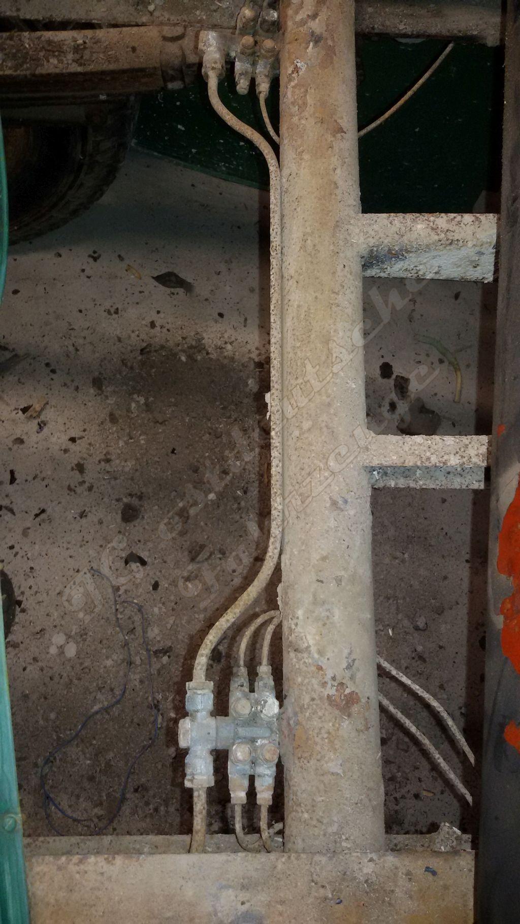

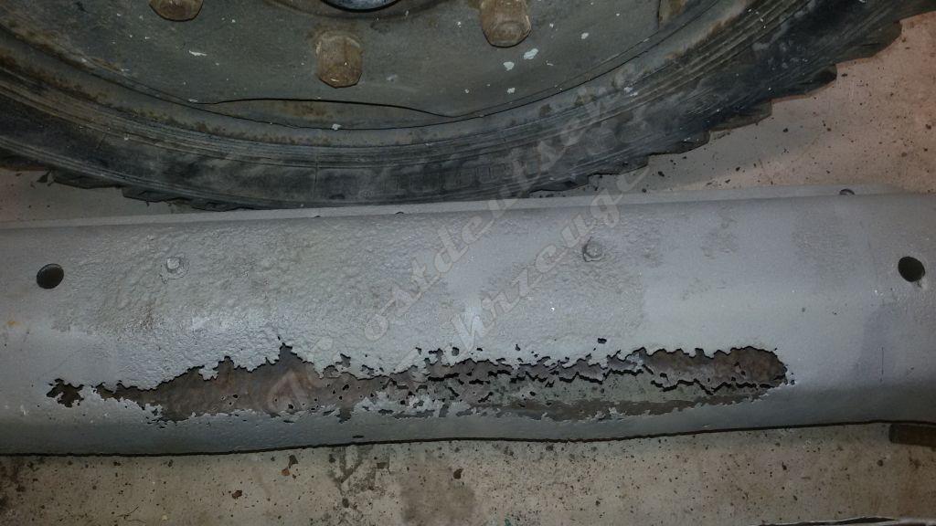

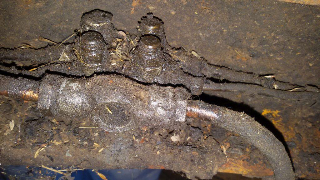

So heute hab ich die ersten teile vom strahlen wieder bekommen.Zum einen die Spritzwand mit A-säulen und 2 Stosstangen alles schon mal von "Meisterhand " bearbeitet. Die letzten 5 bilder sind von der Zentralschmieranlage mit ca. 50 m Leitungslänge und 4x4fach sowie 1x2 fach verteiler.Insgesamt versorgte die Anlage ca. 25 stellen mit ÖL.

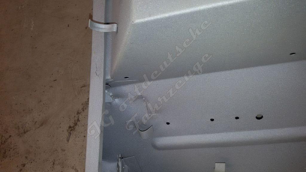

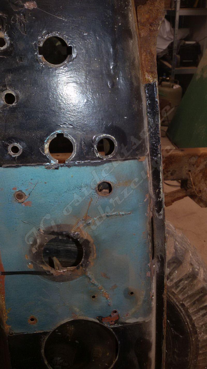

Rost ist nich ganz so viel aber dafür unzählige Risse im blech
Lenksäulenaufnahme
Lenksäulenaufnahme
Auf und Abblendschalterloch

Edelrost Stahlfrei
Edelrost Stahlfrei

Zuleitung von der Pumpe
für die Vorderachse
für die Vorderachse
2x 4 fach nur für die Federn hinten

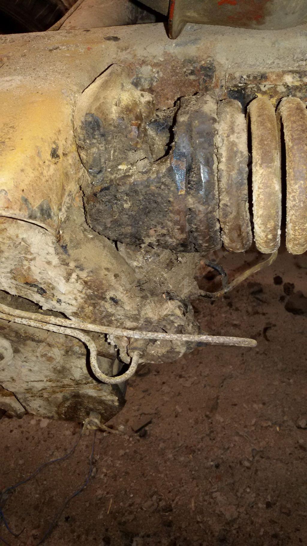

Hinterachsfederung als Sonder ausführung Krankentransportwagen

Sind die Bleche als Schablonen gedacht, oder reparierst Du sie wieder?
War die "Sonderfederung" für den Krankenwagen besonders weich oder worin unterschied sie sich von der normalen Federung?
Re: Garant 30 K Mehrzweckkastenwagen
Hallo Gunnar,
die bleche werden wieder Repariert und eingebaut.Bei der Sonderfederung war der einsatz nur für Kranken KFZ gedacht um den Komfort etwas zu erhöhen allerding auf kosten der zuladung von nur ca 500 kg (Pritsche ca 1800kg).

Die Zentralschmierung ist ja beeindruckend. Hatten das alle Garanten, oder gab es Varianten mit Schmiernippeln? Wie löst du die Holzproblematik? Gibts da was? Kommt da die Wohnkabine dran? Fragen über Fragen. Das Projekt ist ja wirklich ganz große Kunst. Ich bin schwer begeistert.
Eigentlich haben alle Granit und Garant Fahrgestelle eine Zentralschmierung die ist halt bei Sonderfederung etwas aufwendiger.Der Wohnanhänger bleibt wie er ist, der war auch 2016 schon 3 mal im Urlaubseinsatz.

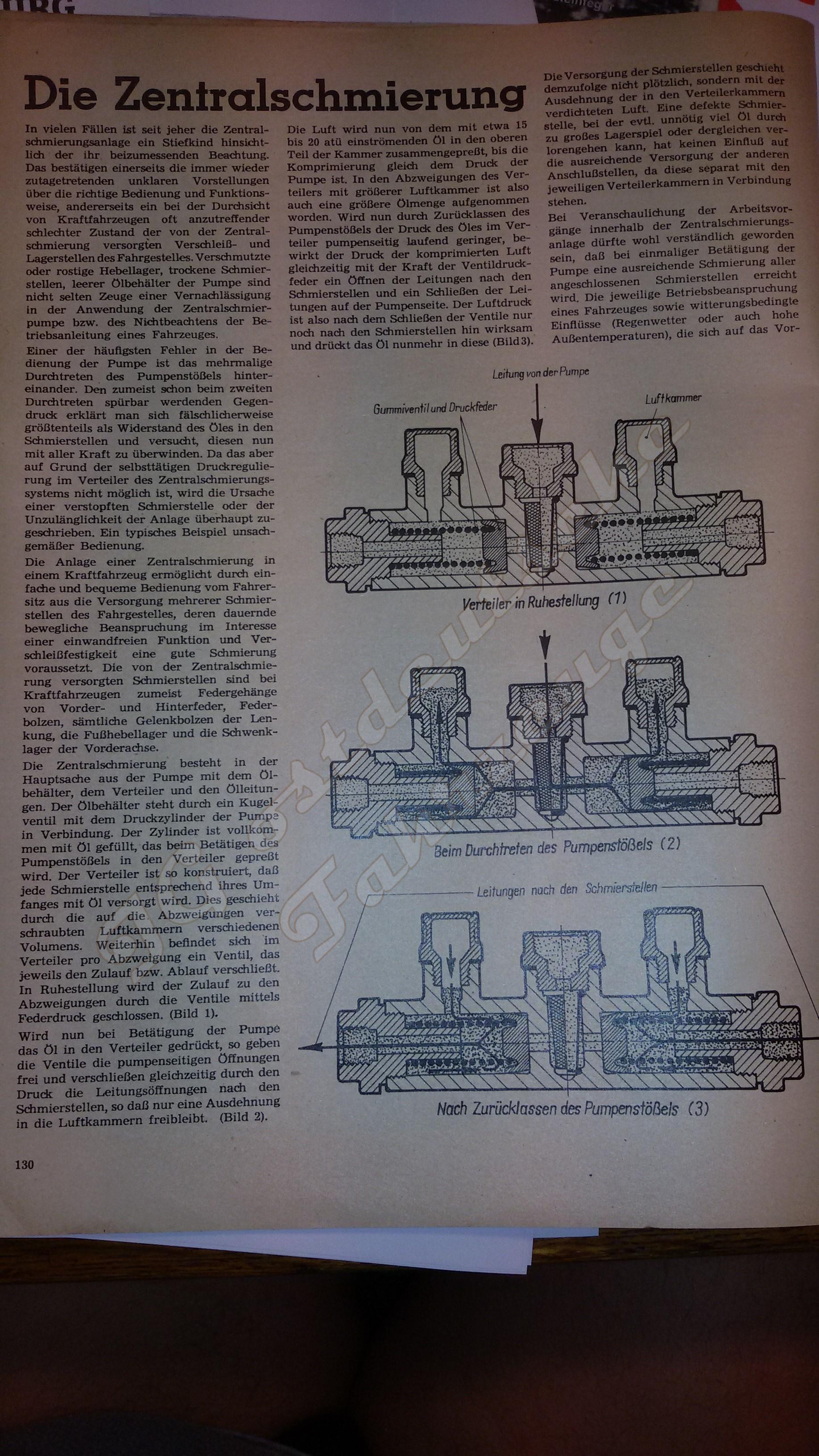

Zur Zentralschmierung hab ich einen schönen Beitrag aus DDSV 04 1958 darin ist sehr verständlich der aufbau und die funktion einer Zschm. erklärt.
mfg
G
uido
Dein Vortrag zur Zentralschmierung war ja schon am praktischen Beispiel sehr ausgedehnt und interessant. Dieser Artikel jedoch hat endlich dazu geführt, dass ich die Funktionsweise der Zentralschmierung und die stete Abgabe des Schmiermittel verstehe.
Danke
Ich muss zugeben, dass ich das bis zum Lesen des beitrages auch nicht so ganz begriffen habe.Ich dachte, dass die verteiler zusammengebastelt waren.

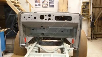

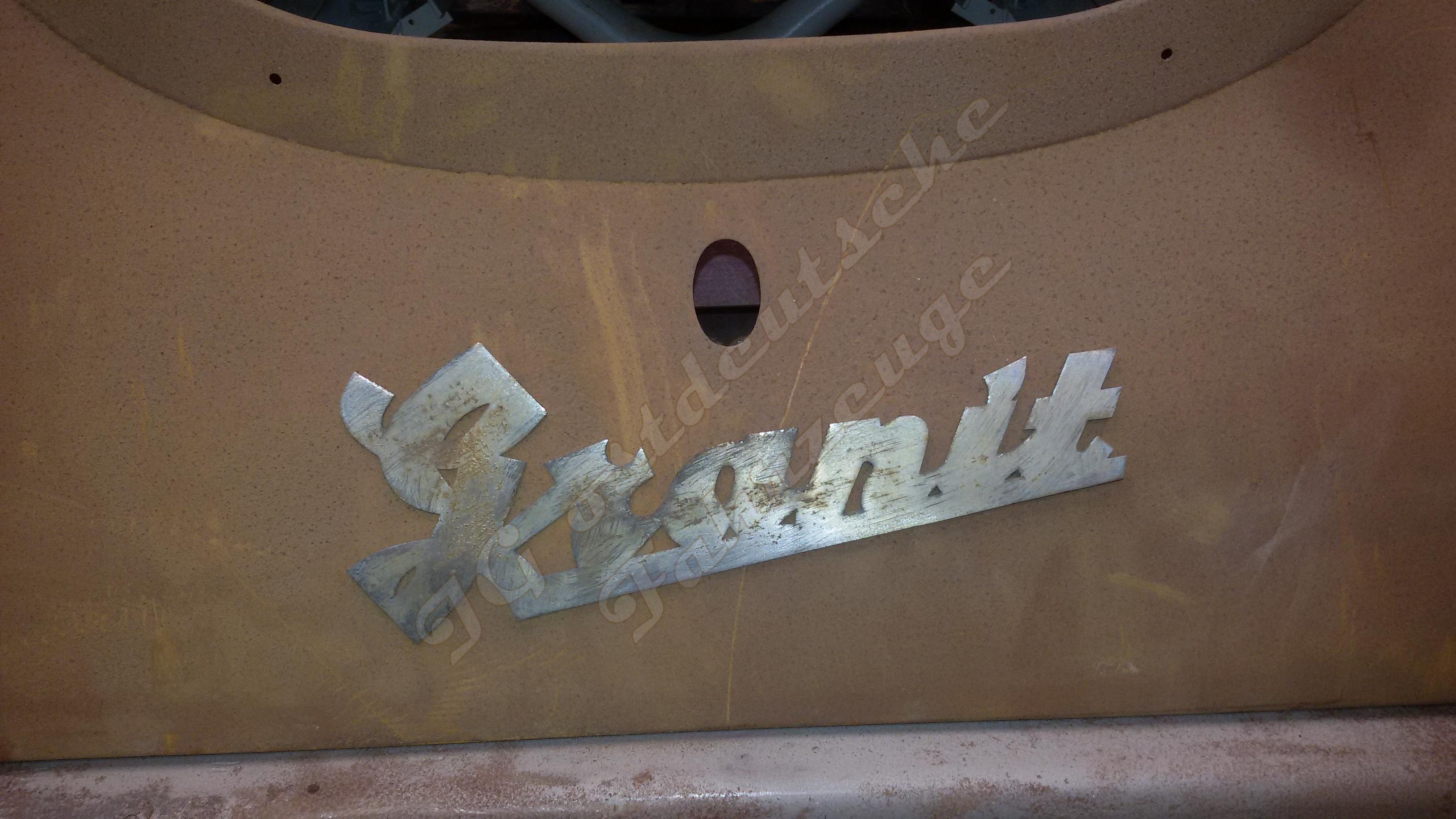

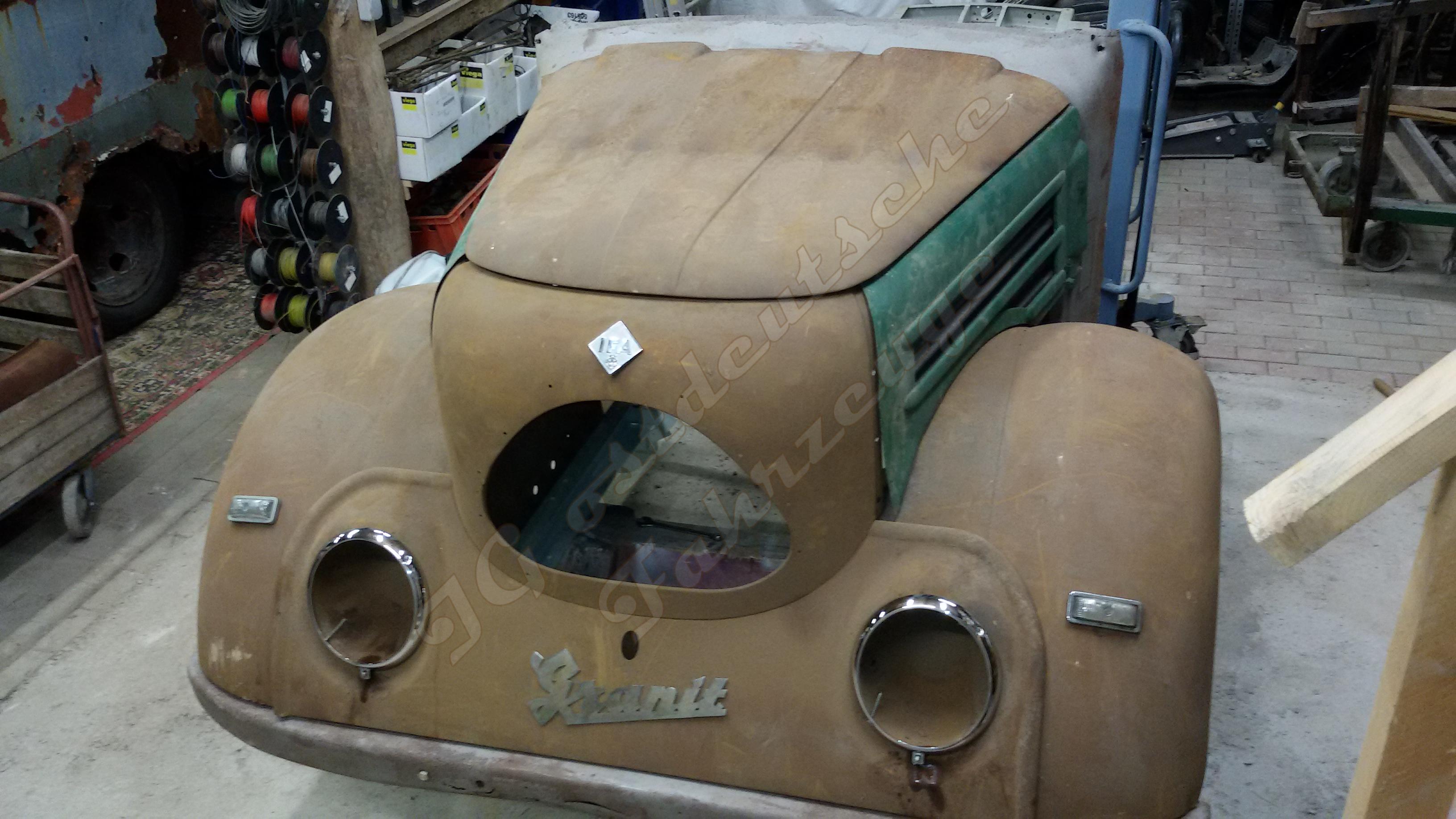

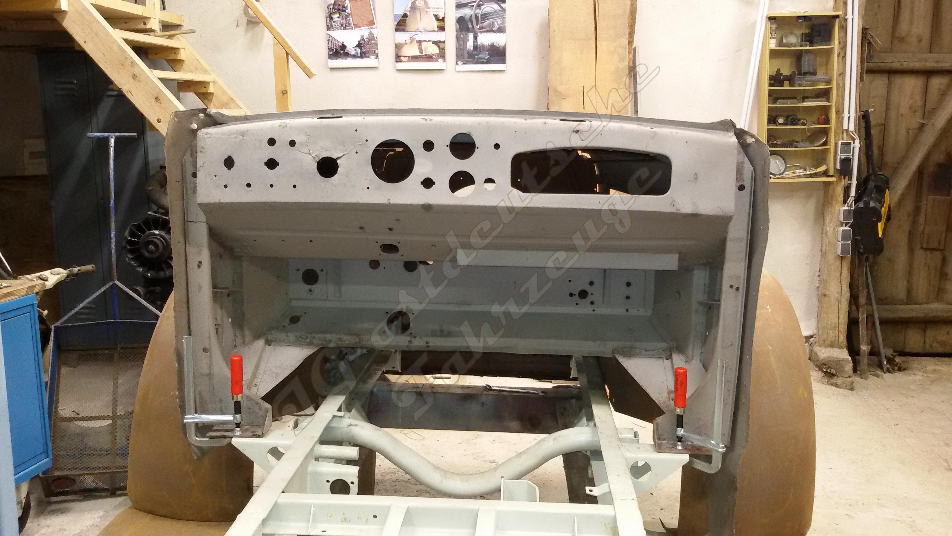

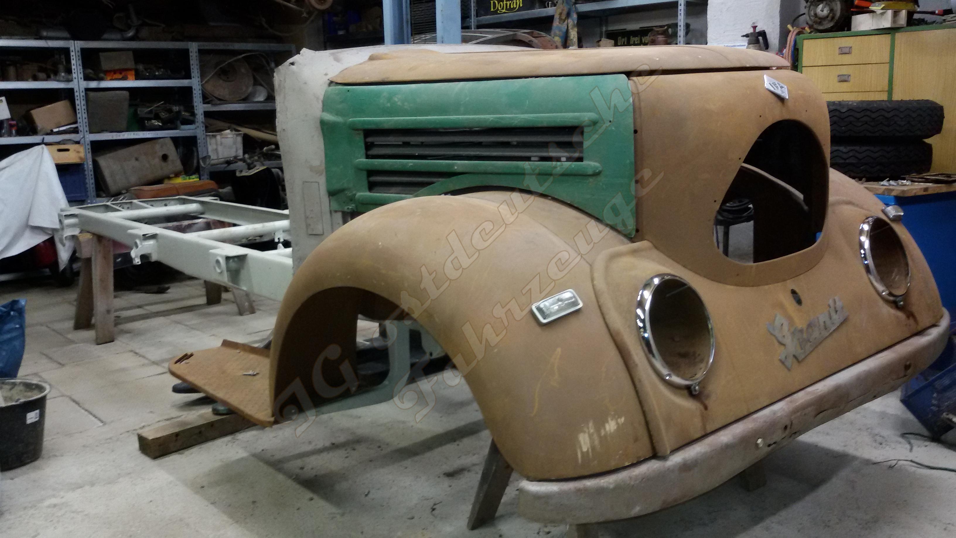

So ein Anfang ist gemacht hab erstmal versucht die Blechteile am fahrgestell anzubauen um die Spritzwand auszurichten. Die neue Haube und Seitenteile sind aber als neuteile in überlänge hergestelt worden und müssen noch angepast werden.Ich werde dann in unregelmäsigen abständen vom weiteren verlauf berichten.
Die Blinker sind natürlich nur um die noch vorhandenen löche zu füllen
