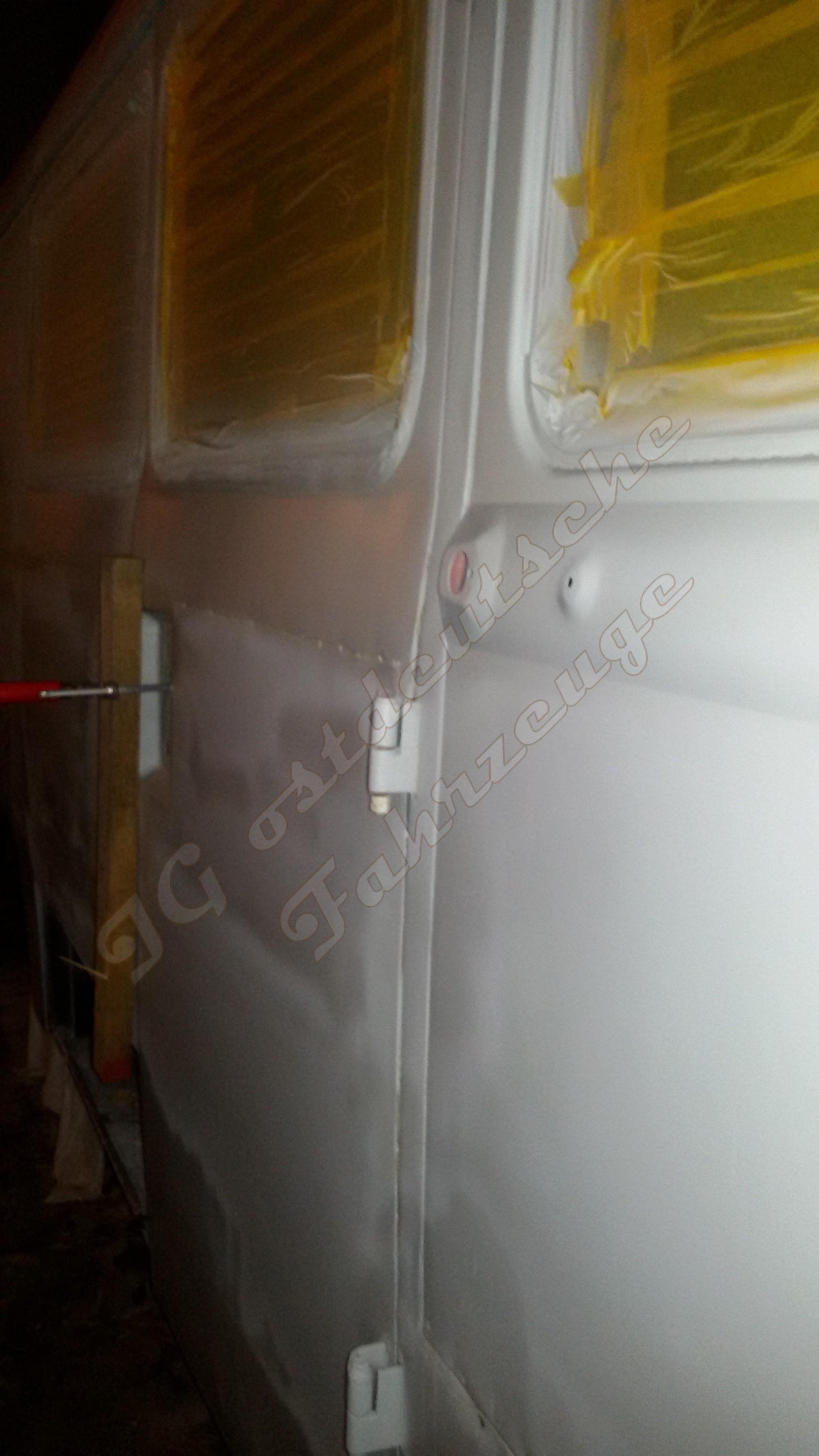

LO 3000. Aktueller Stand alles geschweist und technisch instandgesetzt. Also alle Buchsen an allen beweglichen Teilen, Bremsen alles neu, Leitungen, Schläuche, Bremszylinder, Beläge Trommeln, Reifen, Spurstangen, Vorderachse neu ausgebuchst usw. Und alles passend zum Bj zusammengesucht was man so braucht. Beim Sattler war er auch schon. Überholter Motor ist samt neuem Getriebe auch eingebaut inkl. Probelauf und kleiner Runde übern Hof. Abgasanlage ist auch neu in DDR Original (dafür bin ich extra nach Zittau gefahren ) na und 1000 Kleinigkeiten. Bald gibt es noch mehr Bilder.

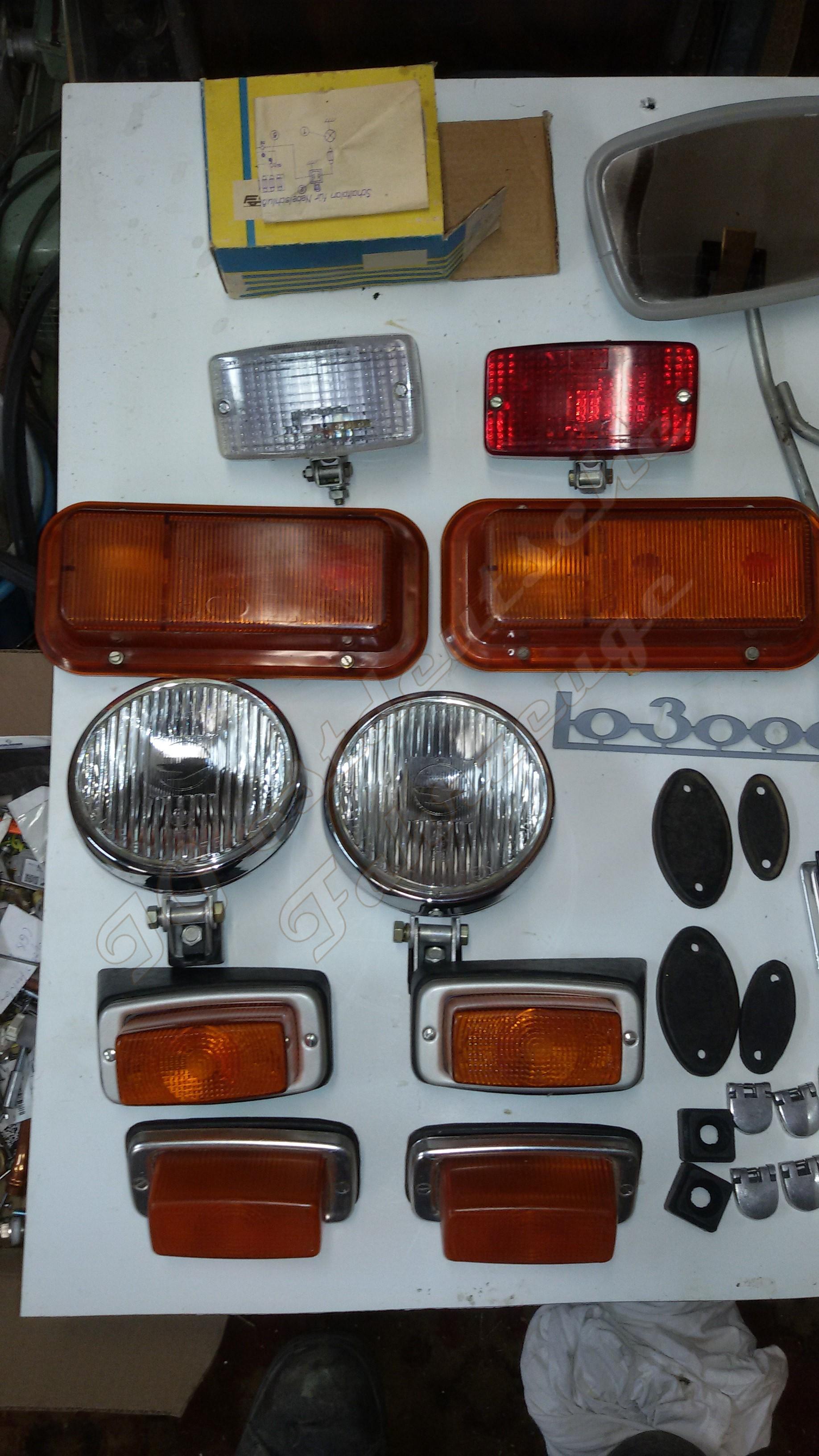

ein Teil meines Samsuriums

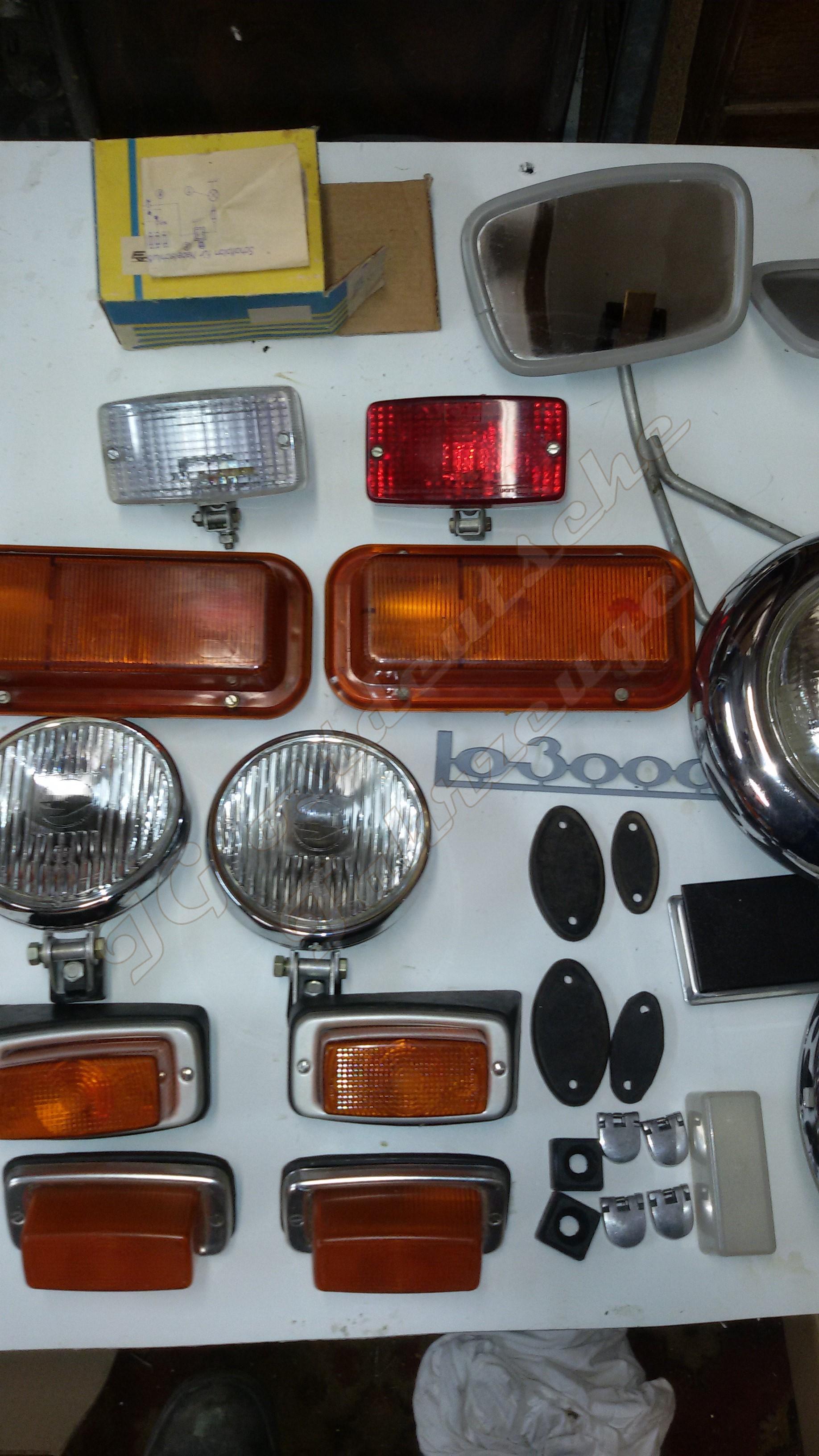

einmal die Spiegel in passend zu 1975!!!<br />sehr schwer zu finden
Spiegel
Spiegel

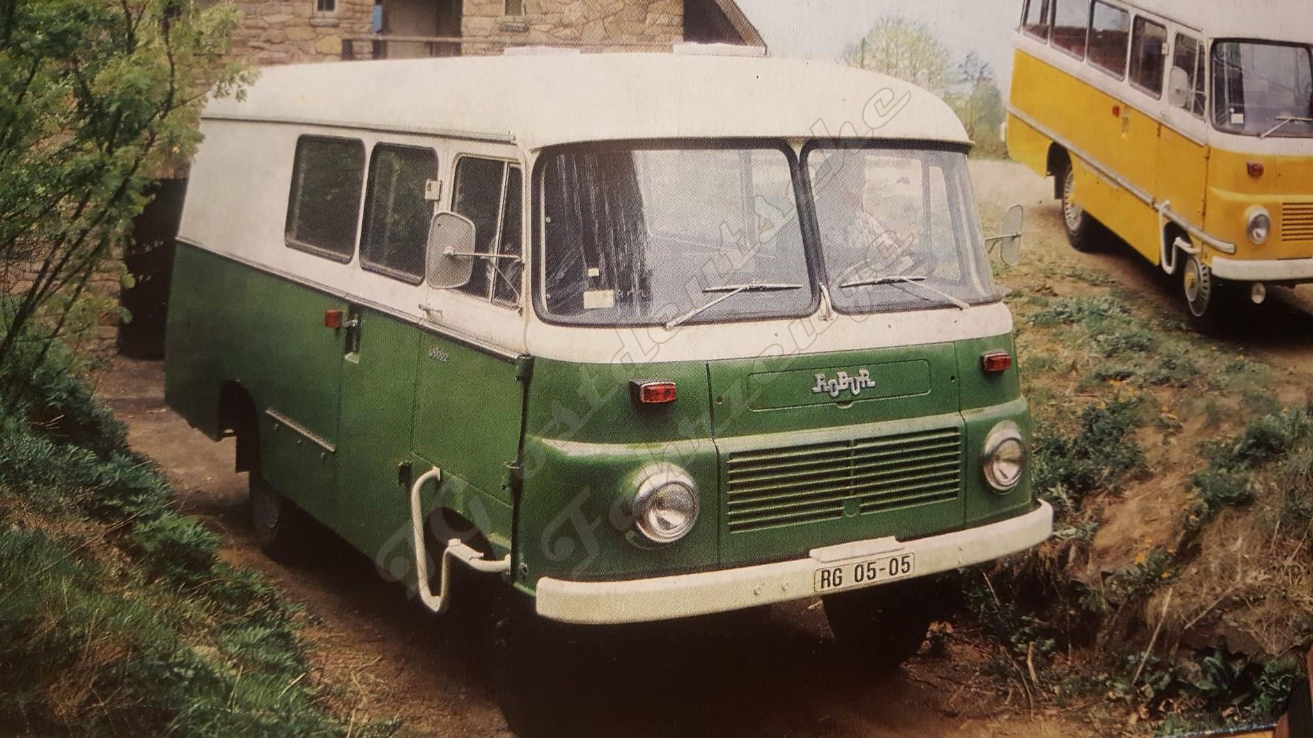

Moin, habe noch ein Foto vom Ex-Zuhause der Schnelltransporter. Von den Ufern der Moldau an die schöne blaue Saale.
Und ein paar Farbvorschläge aus einem Prospekt ca. 1975 in tschechisch.
Das untere Bild auch mit "Serviervorschlag", die Combo findest Du bestimmt auch noch irgendwo auf einem Boden. :-8

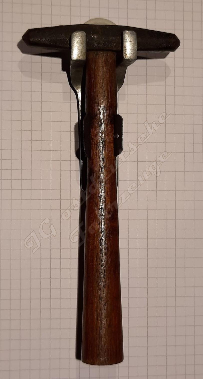

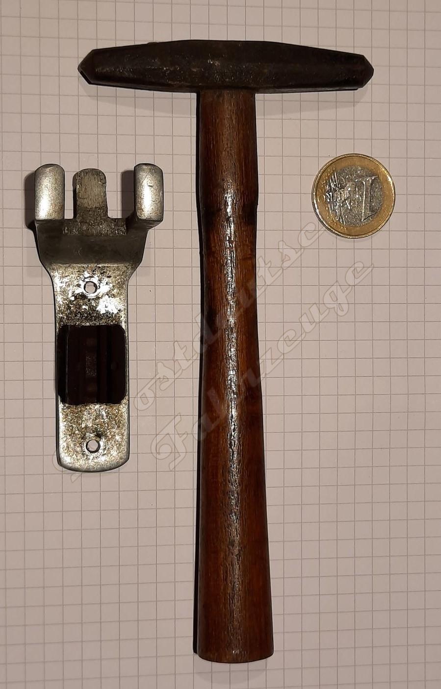

So das is mein Hammer(chen).
Also der Notfallhammer für den LO. Weiß noch nicht ob ich ihn im 2500 oder 3000 einbaue.
Wenn du mehr als einen auftreiben solltest, einer wird noch gebraucht .
Na denn, bleib gesund.
Re: Robur LO 2500 und LO 3000 aus der CSSR
Der ist ja putzig der klenne meine Aufnahme ist zwar ein wenig anders aber der würde da reinpassen .

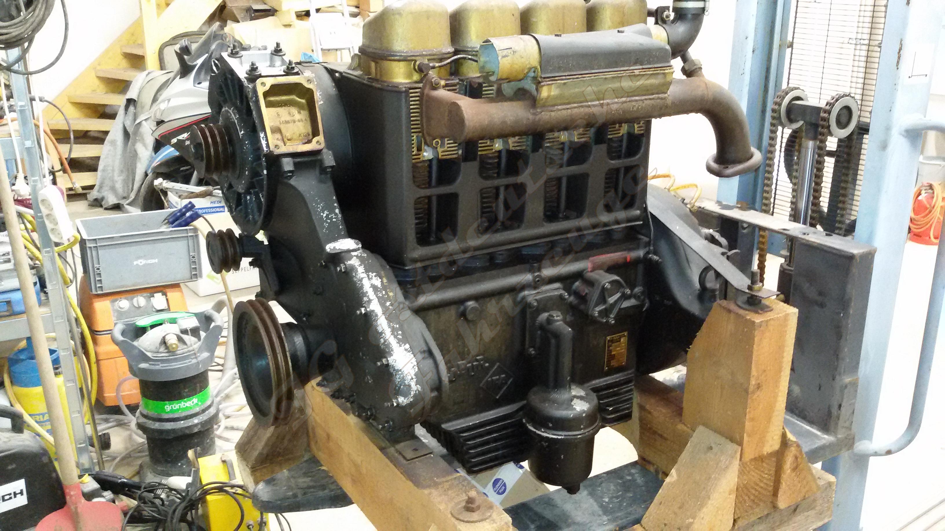

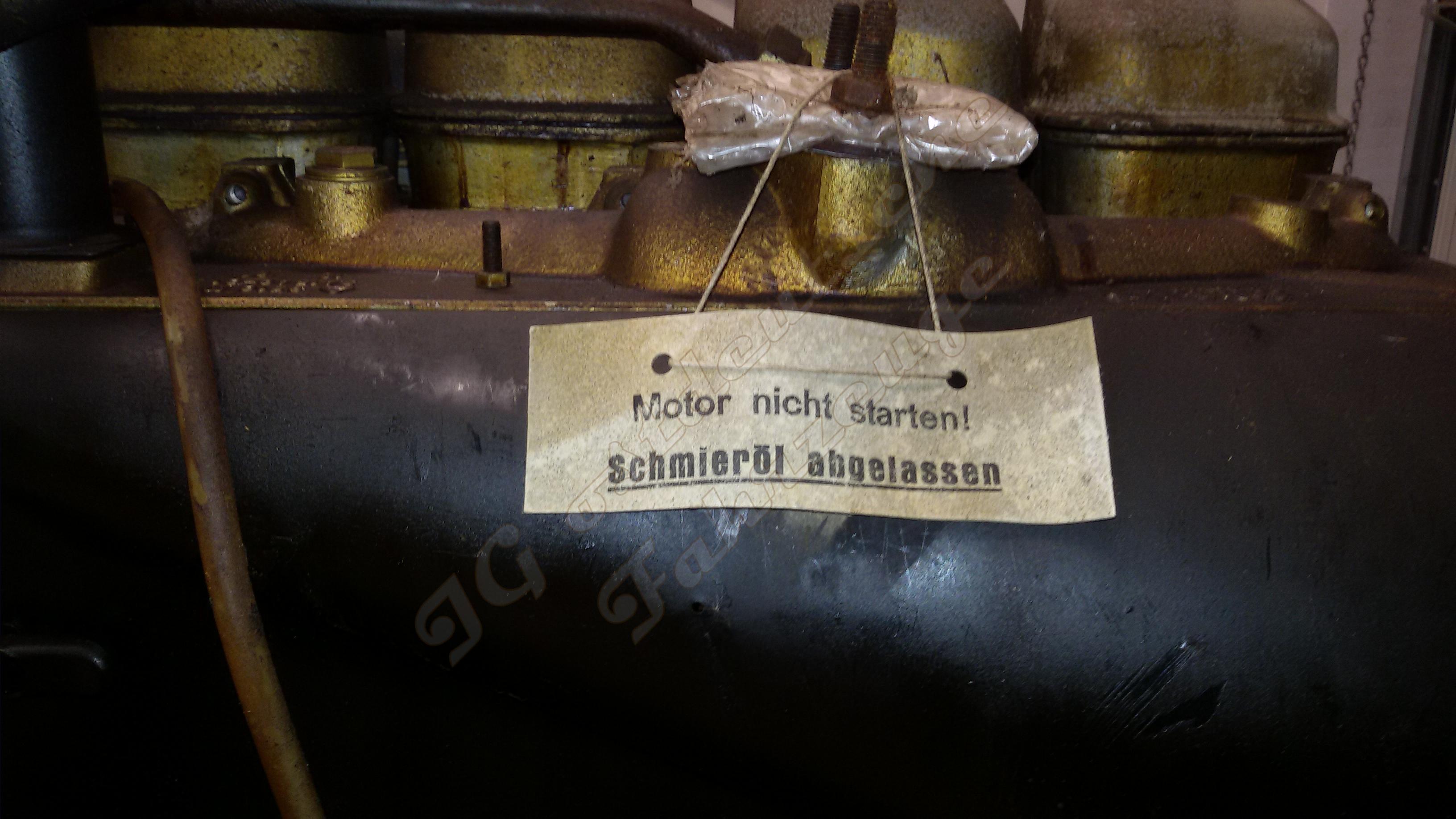

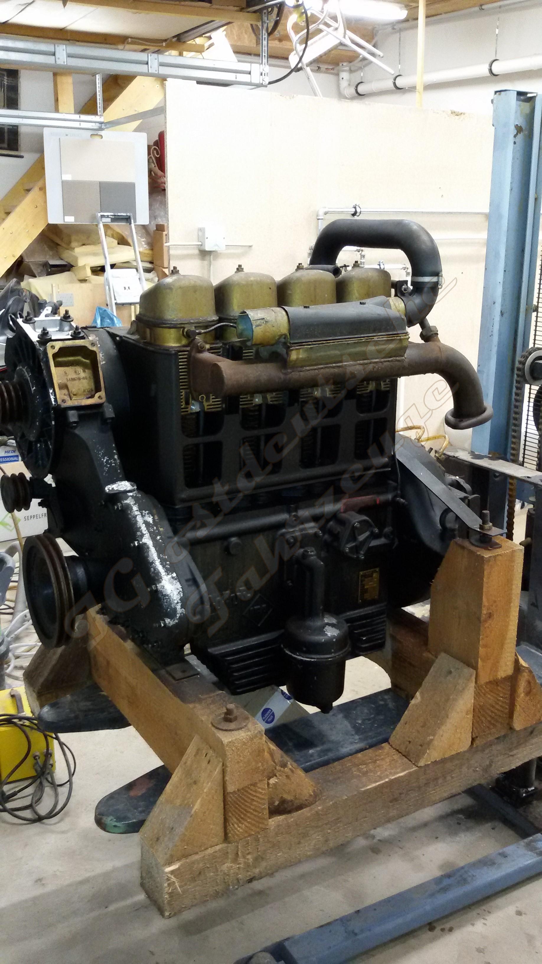

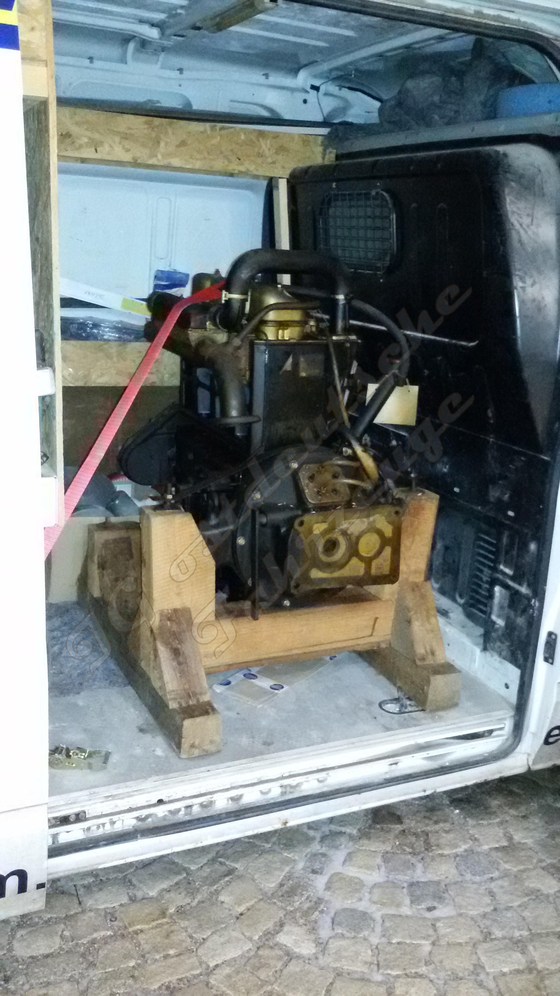

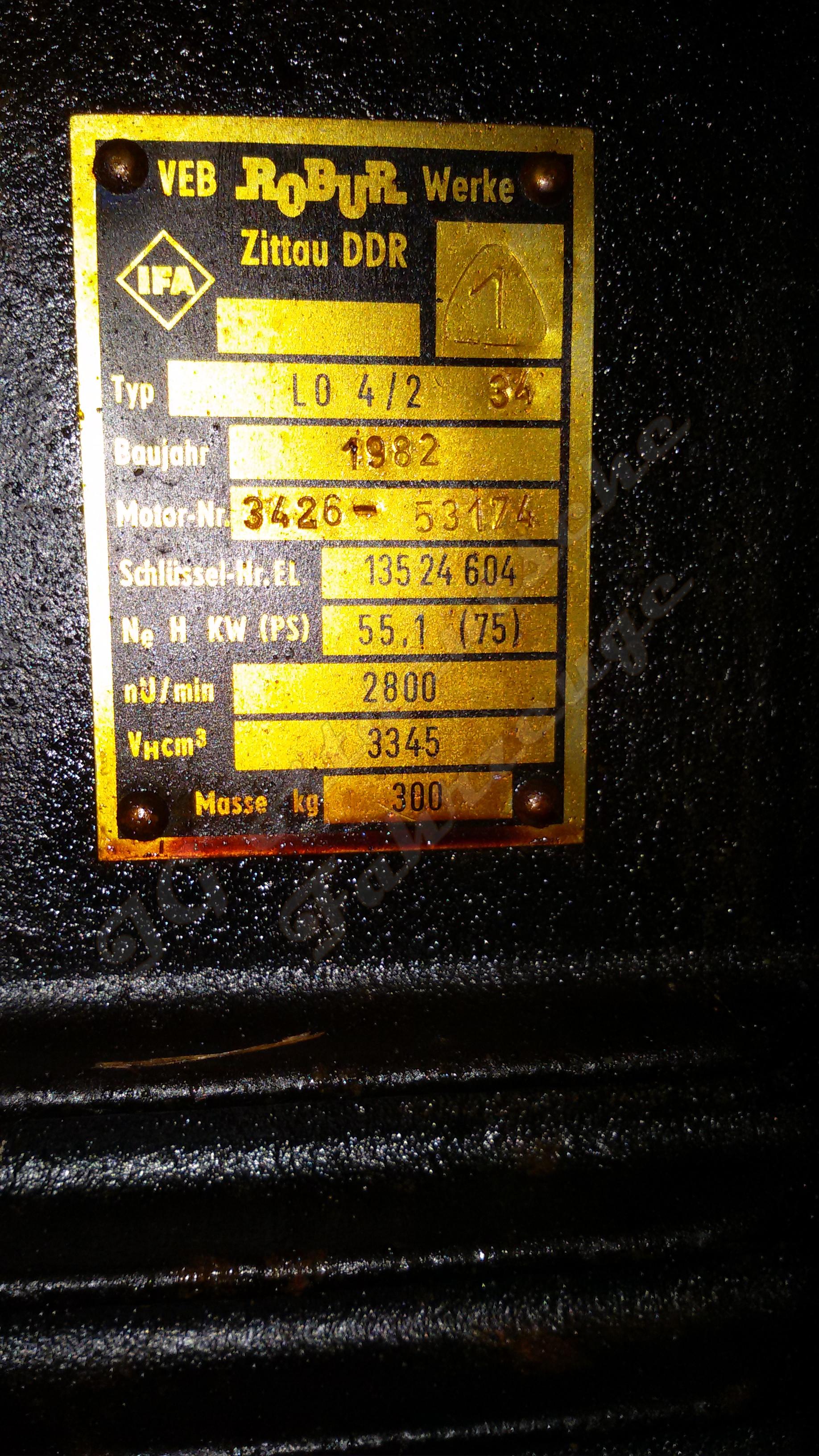

Ich hab heute einen Werksneuen MOTOR für den LO 3000 abgeholt ca 840 km waren nötig kurz vor der Polnichen Grenze in Brandenburg
LO 4/2 mit Gütezeichen 1
Der Motor ist aus NVA beständen  der gute Mann hatte mal 11 motoren bekommen !!!

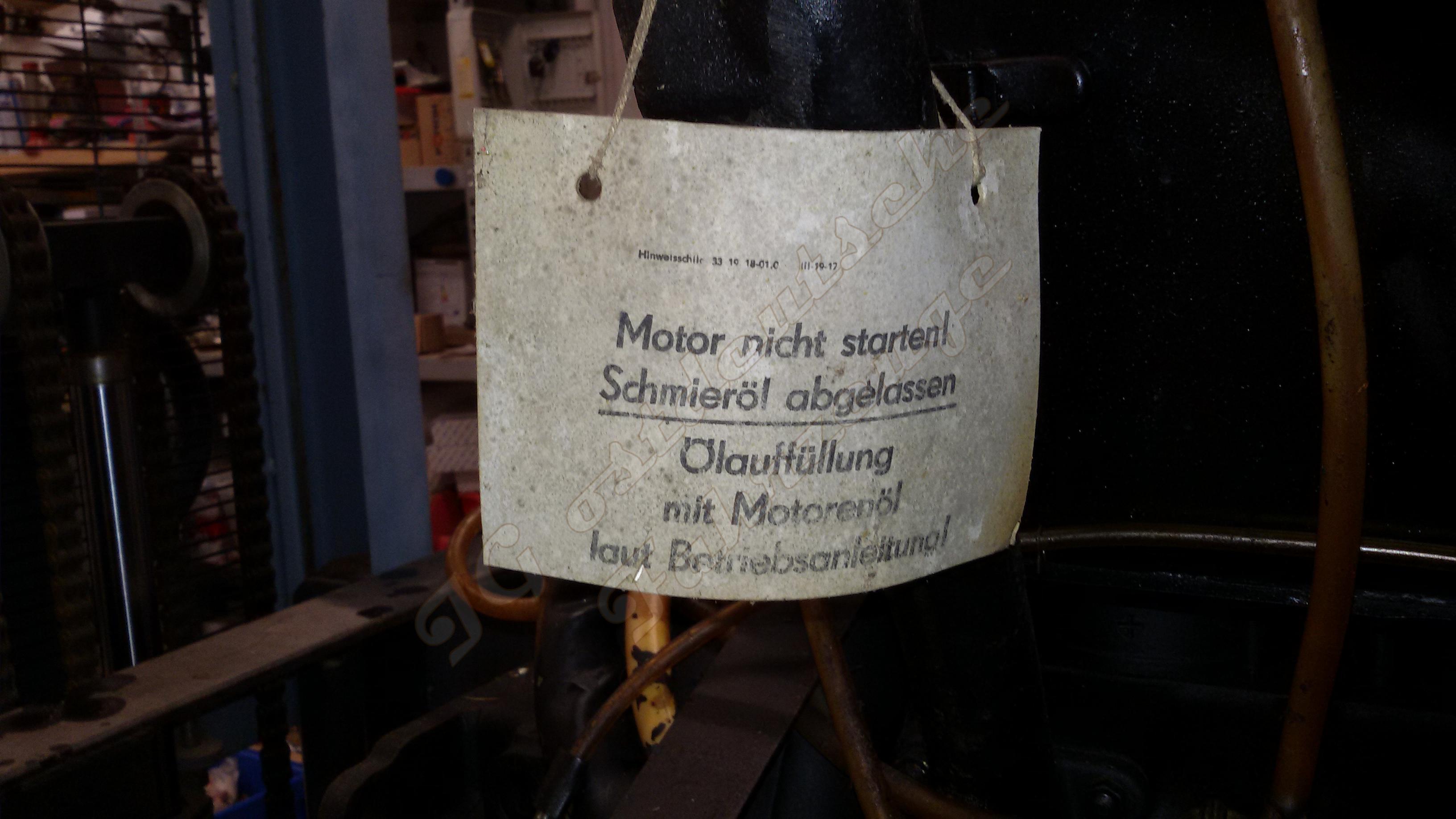

ohne Motorenöl
ohne Motorenöl
Scheinbar meinst Du mit "werksneu" echt werksneu!? Das es sowas noch gibt, ist echt irre. Glückwunsch zu dem Gerät!
Genau Werksneu von 1982 .
rollerguido hat geschrieben:Genau Werksneu von 1982 .
Guido,
bekommt der Triebsatz noch mal eine Überprüfung bzgl. Korrosion im inneren oder wird der gleich scharf geschaltet?
Es ist doch immer wieder erstanlich was sich noch in manchen Hallen befindet.
Na ich denke mal das ich stichprobenartig schon mal überall reinsehen werde ein schrauberkolege hat ne kammera für Motoren mit nem ganz kleinen kopf da schau ich mal in die Brennräume und ins Kurbelgehäuse einen Ventieldeckel hatte ich aber schon mal ab da war noch DDR Luft drinne und null rost .
